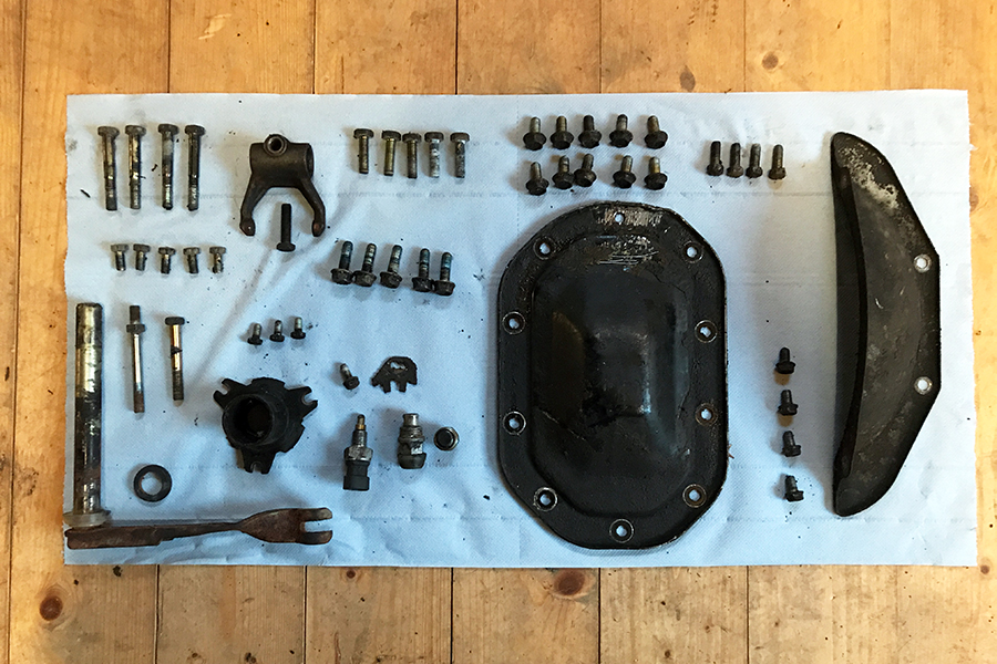

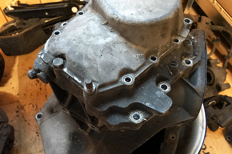

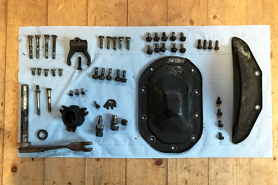

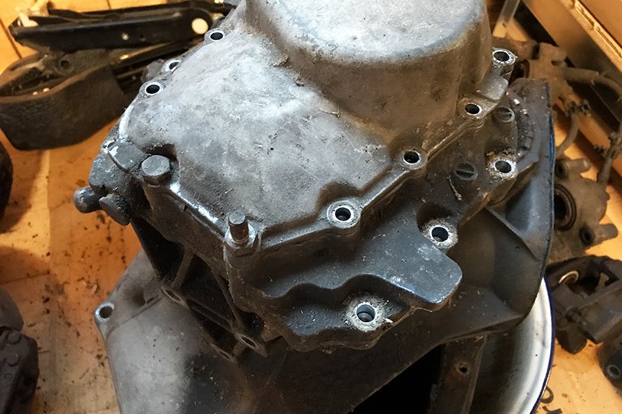

Zuerst gings ans zweite F16 Getriebe. Das habe ich auch gleich noch "entölt" und zerlegt, wenn ich schon einmal drüber bin.
Damit ich dann aus den vielen Teilen auch die ganzen Schrauben fürs Getriebe wieder finde, habe ich mir einen kleinen Überblick verschafft.

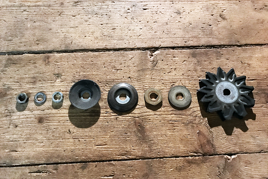

Von der Lichtmaschine habe ich auch noch ein paar Kleinigkeiten abgebaut.

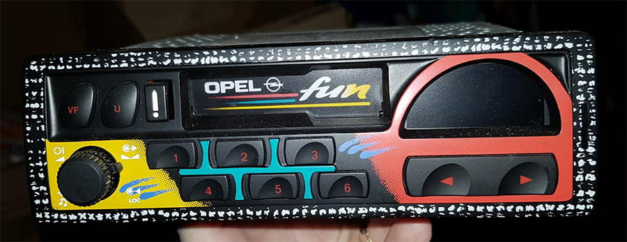

Aktuell bin ich auch noch auf der Suche nach einem kleinen Gimmick.

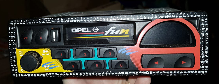

Habe bei facebook gestern eine Anfrage nach einem Kadett Fun Radio gestellt, aber ist der Wahnsinn was viele Leute für einen "technischen Haufen Schrott" haben wollen, sobald es mal Interessenten gibt. Die Preisvorstellungen für schlechte Exemplare beginnen bei 50,00 Euro und der Höchstpreis lag sogar bei 180,00 Euro. Warum ich es als "technischen Haufen Schrott" bezeichne? Es sind die billigsten China-Billigkomponenten verbaut und das Radio ist quasi 4x schlechter als ein normales SC202, da es nur annäherungsweise gerade mal 4 x 5 Watt Leistung zustande bringt.
Ausprobieren möchte ich es trotzdem gern mal. Vielleicht geht es ja auf AUX-In umzubauen und dann ist lediglich die Übertragung des Signals zur digitalen Eton-Endstufe wichtig, diese regelt ja dann den Rest. Mal sehen ob ich noch eins zu einem fairen Preis finde, ansonsten kommt wie geplant das schon auf AUX-In umgebaute SC804 zum Zuge.
