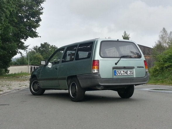

    Habe bei meinem Caravan wegen der Symmetrie links vom Vauxhall Astra ein Rücklicht verbaut und habe damit keine NSL mehr, aber dafür 2 Rückfahrscheinwerfer, was mir persönlich mehr Sicherheit gibt. :D
    Da der Caravan auch bei Nebel fährt, habe ich eine weiße LED Nebelschlussleuchte mit E-Prüfzeichen, die natürlich rot leuchtet hinten mittig unter der Stoßstange angebracht. Dezent, sieht man kaum.
    Hier ein Bild auf dem man besonders gut die nicht erkennbare NSL erkennt :thumbup:
    Bei TÜV SÜD steht das überraschend flexibel so beschrieben:
    Eine Nebelschlussleuchte gehört bei allen
    mehrspurigen Fahrzeugen mit Erstzulassung seit
    dem 1. Januar 1991 und einer bauartbestimmten
    Höchstgeschwindigkeit über 60 km/h zur verpflichtenden
    Serienausstattung. Die Nachrüstung
    älterer Pkw bzw. Anhänger ist erlaubt und
    empfehlenswert. Dann gilt:
    Zulässig sind eine oder zwei Nebelschlussleuchten.
    Anbauhöhe mindestens 25 cm (Leuchten-
    Unterkante) und höchstens 100 cm (Oberkante)
    über der Fahrbahn.
    Abstand zu den Bremsleuchten mehr als 10 cm.
    Bei zwei Nebelschlussleuchten: Montage auf
    gleicher Höhe und symmetrisch zur Fahrzeugmitte.
    Bei einer Nebelschlussleuchte: Montage in
    der Fahrzeugmitte oder links von ihr.
