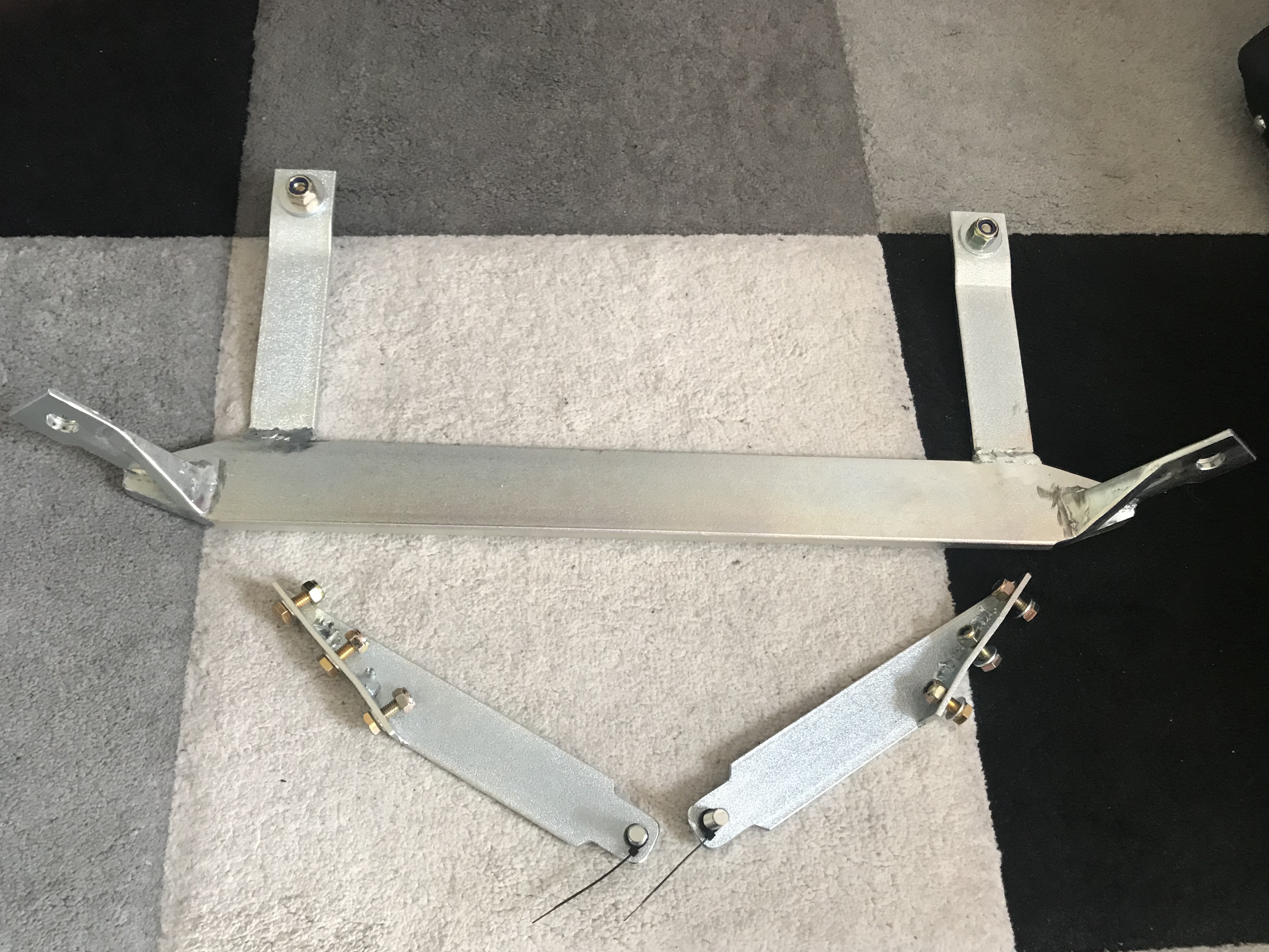

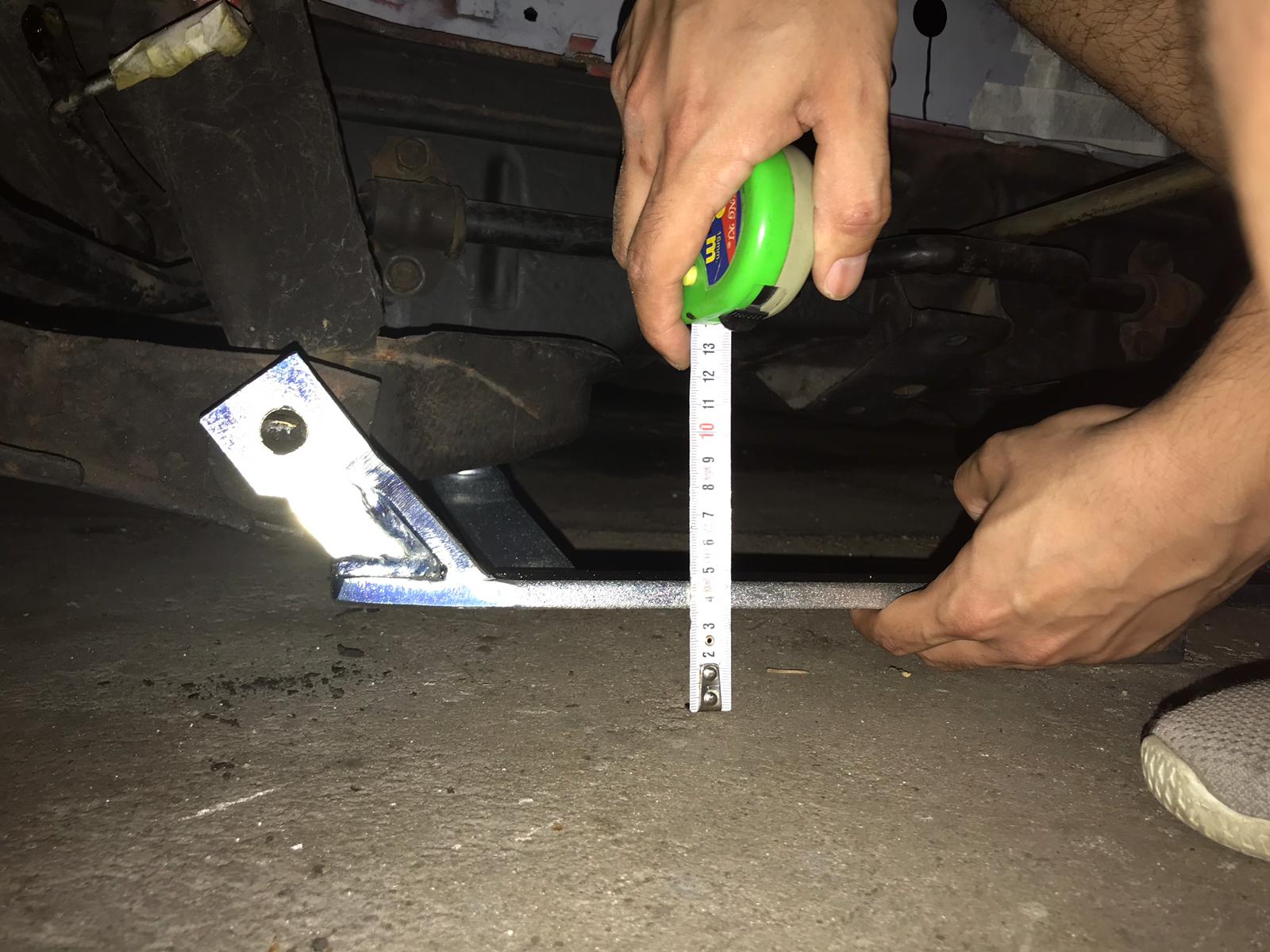

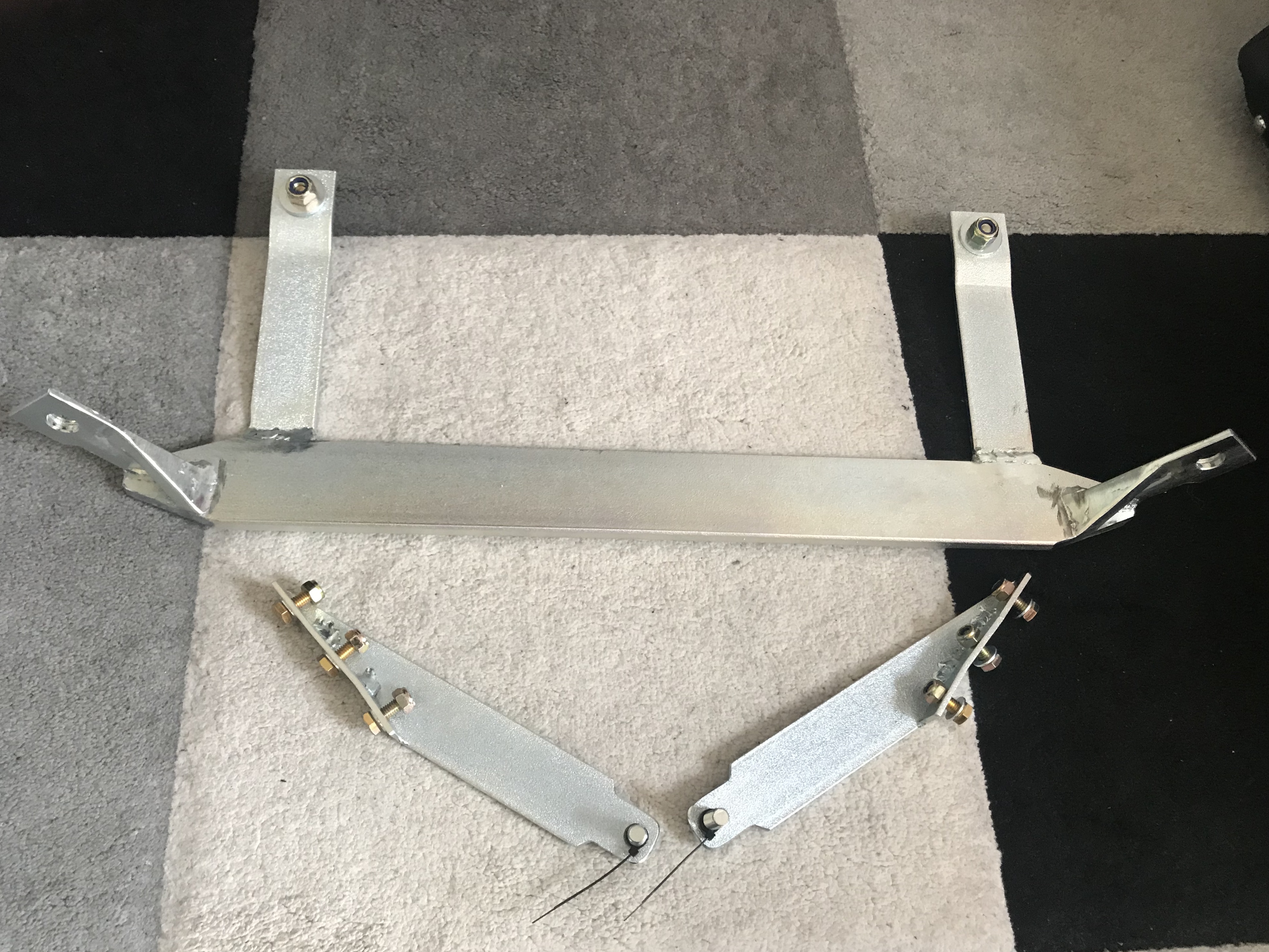

#265 Alles anzeigenDie sitzt nicht besonderes tief, vor allem im Vergleich zu z.B. der Wiechers Strebe. Der Unterschied ist dafür jedoch deutlich positiv bemerkbar
jap die sitzt nicht so viel tiefer. Da würden bei mir die anderen streben schon am Boden liegen.
Hier mal ein Bild. einfach mal grob zum gucken drangehalten. Viel platz ist da leider nicht mehr. -
#267 Alles anzeigenDa muss der Bock einfach höher
stimmt. Für den Tüv gerne doch. Da kämpft man um jeden Zentimeter und dann muss man es doch hochschrauben. -
