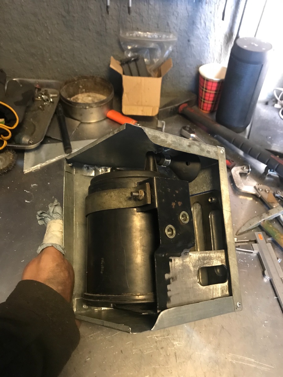

Habe heute mal am rechten Radhaus weiter gemacht. Die Verstärkung hatte ich schon vorbereitet zum einschweißen.
Diesen habe ich eingeschweißt.

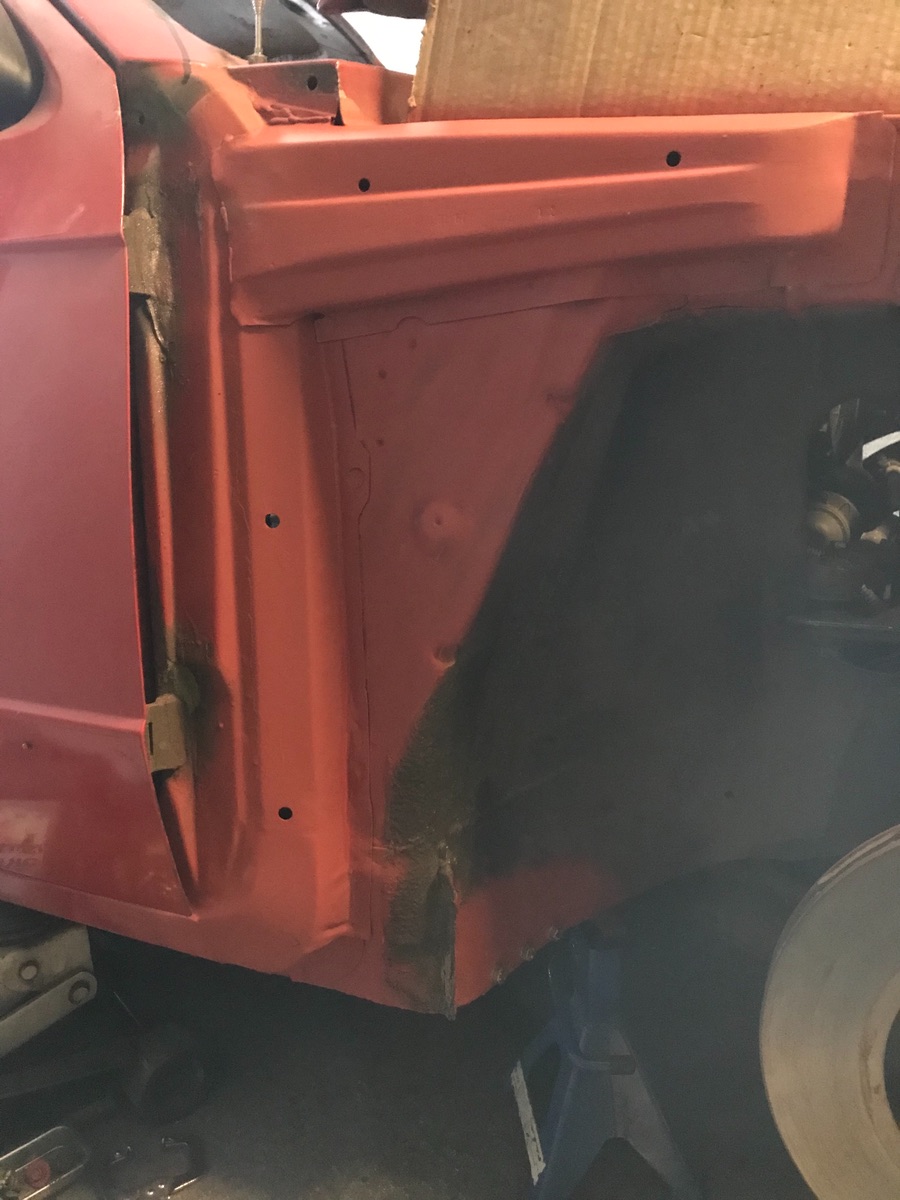

Beim Blank machen hatte ich bemerkt, dass der Schweller durchgerostet war. So sah es aus.
Hab den Bereich Blank gemacht.

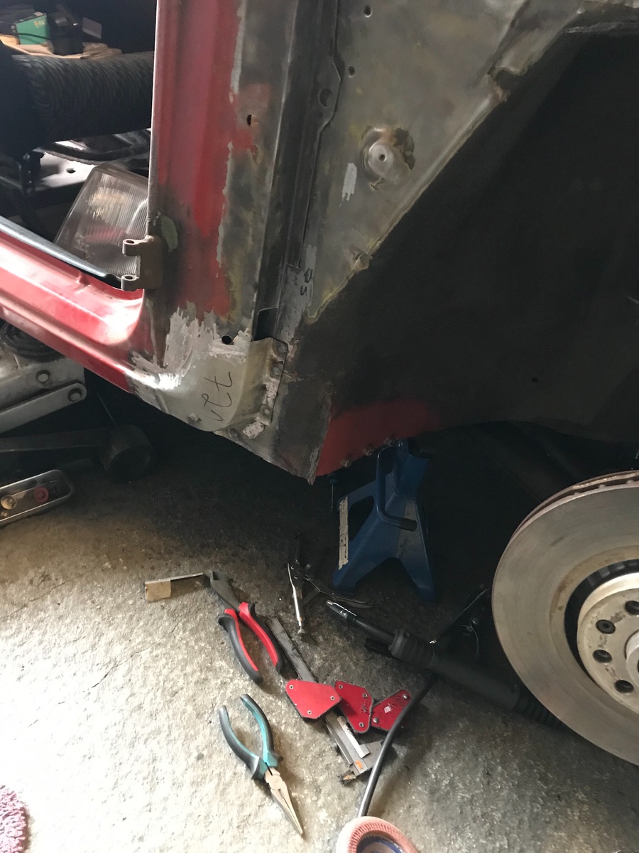

Der Schweller kam an. Hab den vorderen Bereich grob rausgetrennt.
Die Rostige stelle rausgetrennt und das Reperaturblech angepasst.
