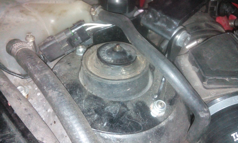

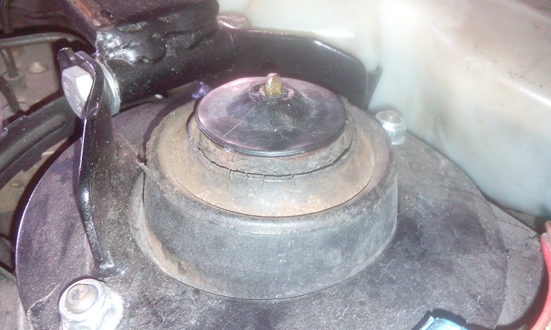

    Thema Domlager meine sahen vorher so aus:
    Kadett GSI Fahrer & Schrauber a.D.
    Der Marke GM aber treu geblieben in Form eines 1975er Buick Electra 225. 8)
  • #33
    Lenker an Unterbau ist die große Schraube. Die Gewinde für die hinteren Halter sind ja auch nur in angeschweissten "Knubbeln" untergebracht.
    Und deine Domlager waren schön fertig.
