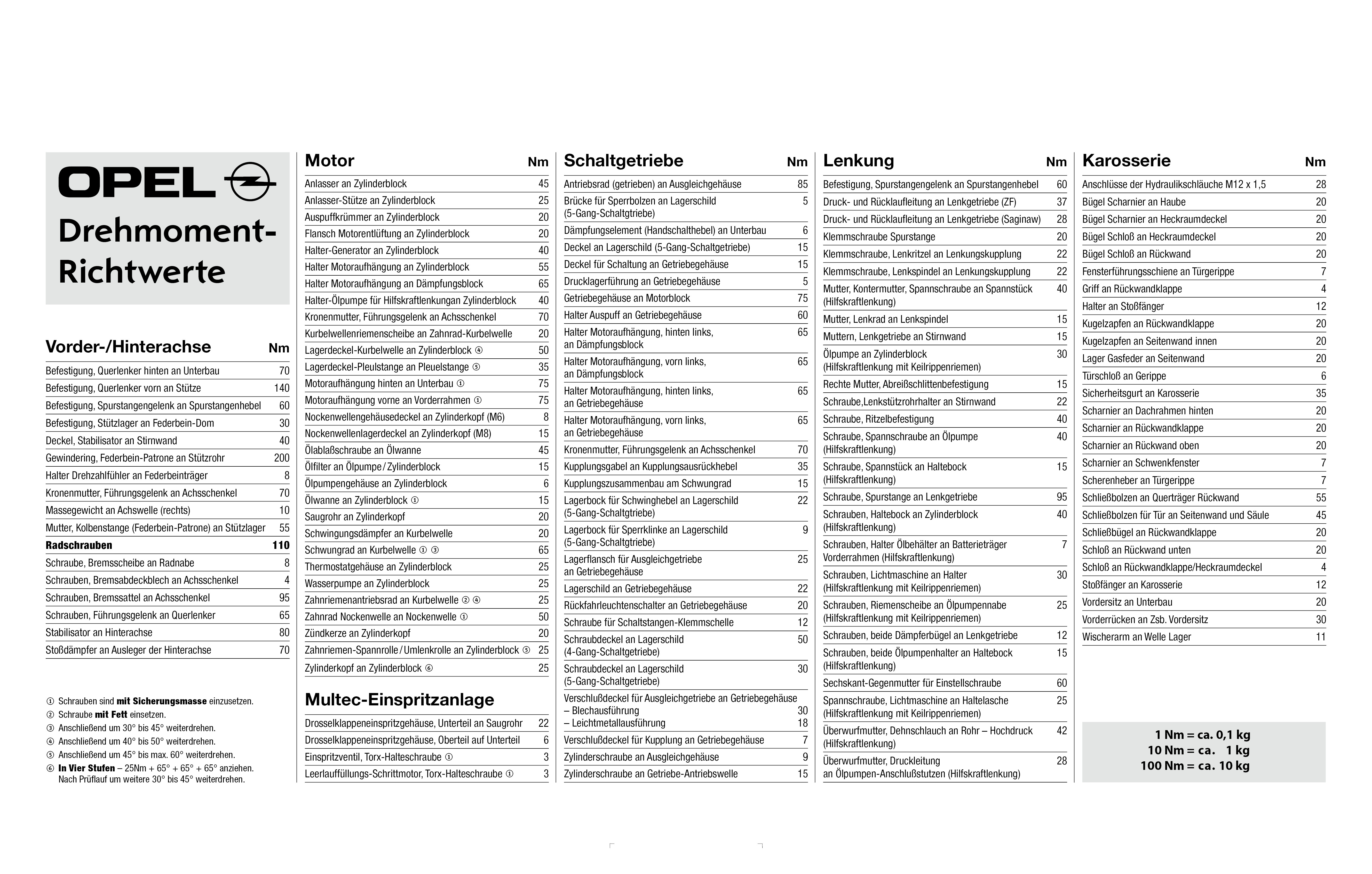

#53 Die Werte habe ich teilweise aus dem Buch: Jetzt helfe ich mir selbst"
Dort steht:
Schraube der vorderen Befestigung von vorn einsetzen und diese zuerst festziehen, Drehmoment 140Nm. Neue selbstsichernde Mutter verwenden.
Für die hintere Befestigung neue, nicht mikroverkapselte Schraube mit Sicherungsmasse einsetzen, vorher Gewindelöcher nachschneiden. Schraube mit 70 Nm festziehen.Ja, da steht wirklich, vorher Gewindelöcher nachschneiden.
Danke für den Hinweis:
Den Wert hatte schon damals geändert, aber noch nicht als Bild gespeichert. Die aktuelle Datei wurde gerade ausgetauscht. -
#54 @Differndix
bei M14 hätte ich da wirklich Bauchschmerzen aber bei M12 hält sich der Materialabtrag in Grenzen. Das mit der Mutter oben drauf wäre dann die letzte Lösung wenn selbst die M12 Gewinde nach geben. Ich muß heute bzw. morgen da noch 10.9 Schrauben einsetzen. Aktuell sind 8.8 Schrauben hinten am Querlenker verschraubt, was aber egal ist solange er nur in der Garage steht.
