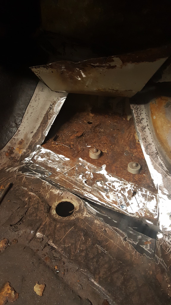

Denke, wenn Du das Gewinde nicht größer schneidest und Du die Schrauben mit den 70 Nm anziehst, könnte es gut sein.
Bedenke aber auch, dass Du ein wenig Material vom Gewinde durch das Nachschneiden abgetragen hast.
Du wirst auch wissen, dass diese beiden Schrauben und Muttern eine sehr wichtige Aufgabe haben und viel Last und Druck am Querträger aushalten müssen. Die Schrauben dürfen auf keinen Fall ausreißen. Bitte unbedingt zusätzlich Loctite Schraubensicherung verwenden.
Du solltest auch nach einigen Kilometern Fahrt die Schrauben mit dem Drehmomentschlüssel nochmals kontrollieren.
Viel Erfolg
