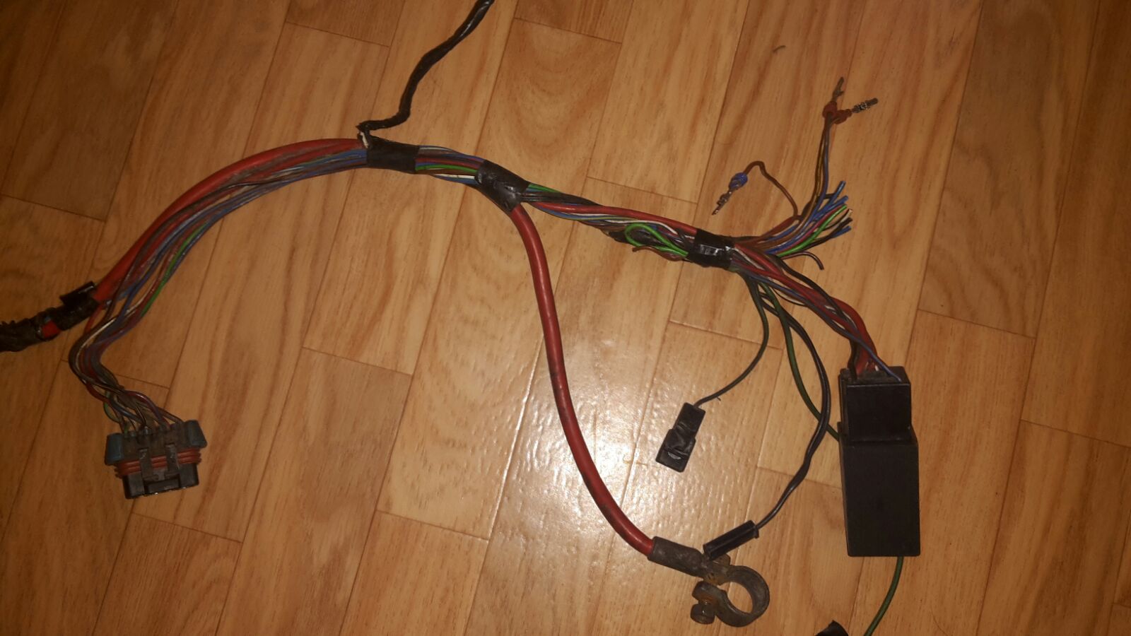

    Mein Motorkabelbaum sieht so aus:
    01 - blaugelb
    02 - weißschwarz
    03 - blauweiß
    04 - grün
    05 - frei
    06 - blaurot
    07 - schwarz
    08 - blaugrün
    09 - ?
    10 - schwarz
    11 - ?
    12 - ?
    13 - schwarzbraun
    14 - rotblau
    Freie Kabel: schwarzrot, braungelb, braunblau
    vielleicht kann mir ja jemand helfen und anhand vom X5 Stecker sagen welcher kabelbaum dies ist.
    Mein Sommerfahrzeug
    Mein Kadett E Neuaufbau

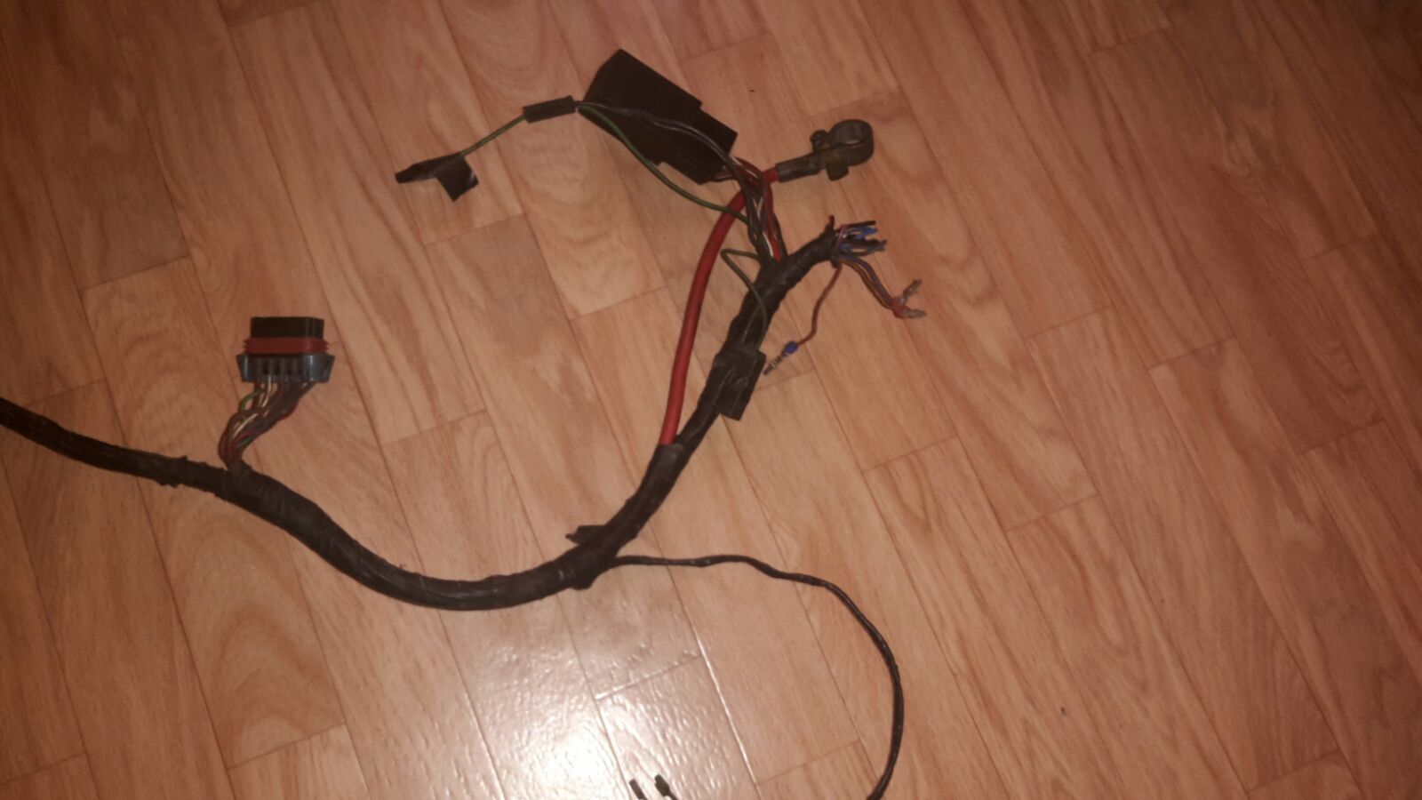

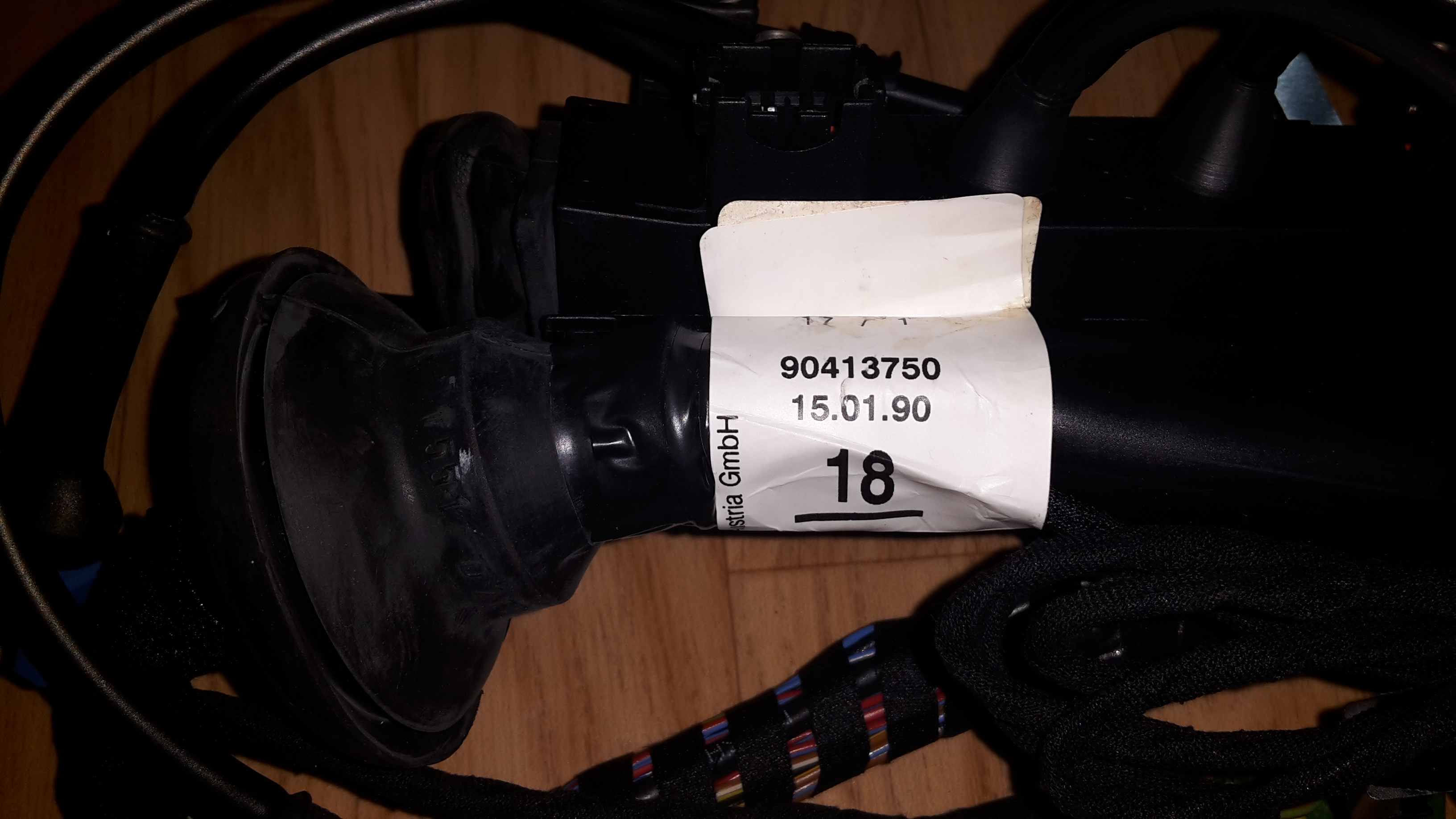

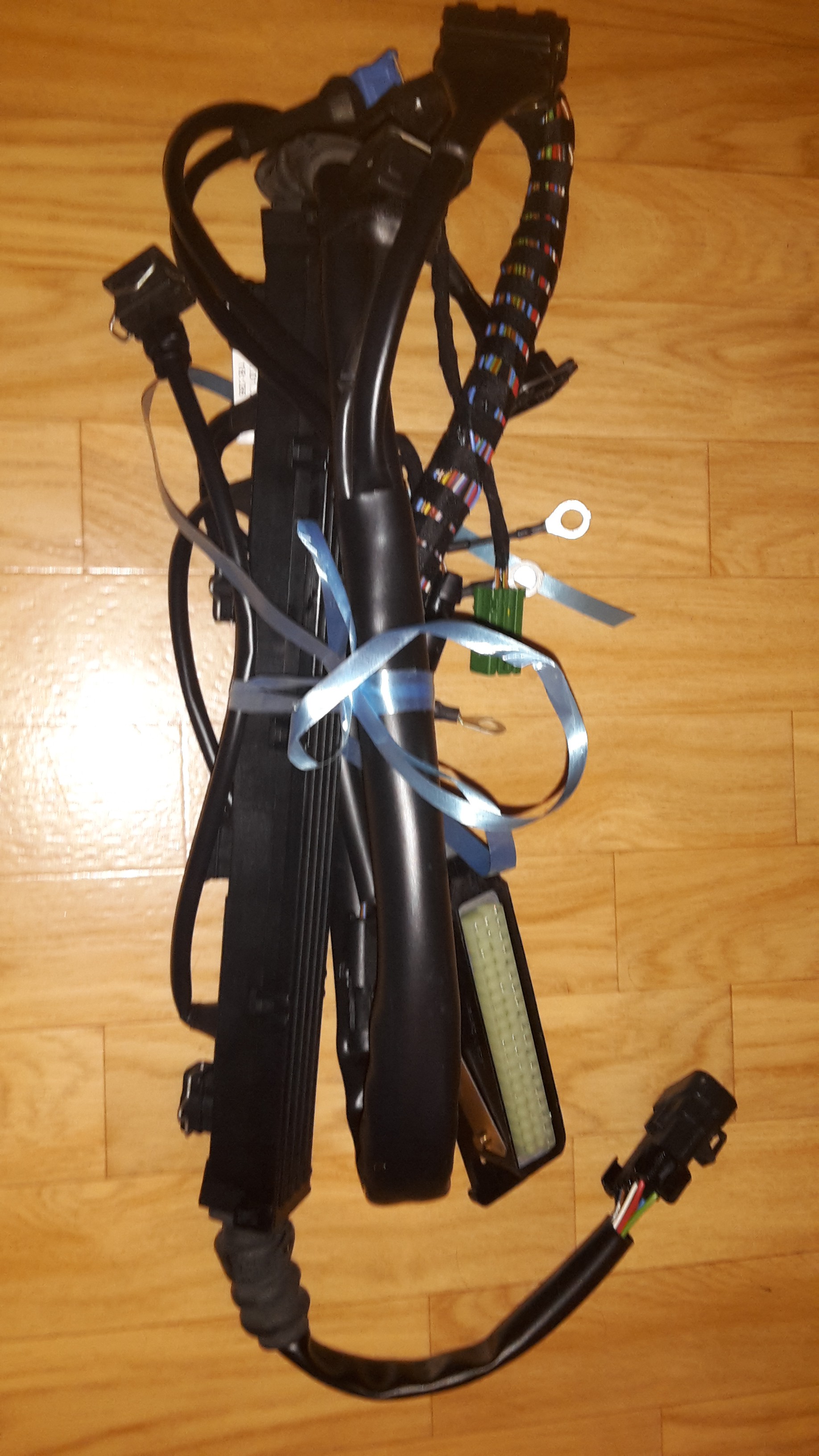

    Hab umgebaut von C16NZ auf C20NE. hatte leider kein Spenderfahrzeug... der obere ist der Fahrzeugkabelbaum, laut Belegung Motronic 1.5 aus einem Gsi.
    der untere war beim Motor mit dabei, inkl. Steuergerät. Leider keine Ahnung von welchem Auto.

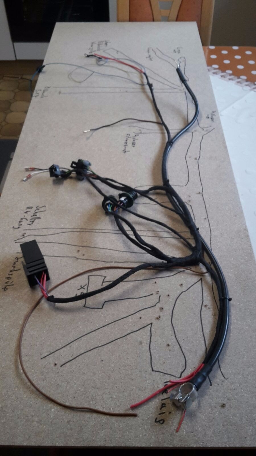

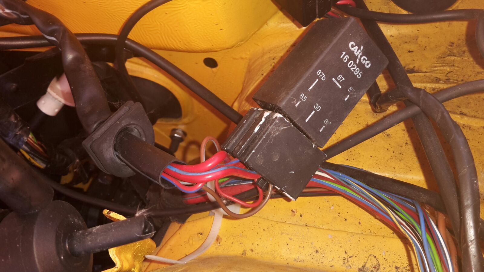

    wo ist die Position der Kraftstoffpumpenrelais am Kabelbaum?
    Wie viele Pins hat der Stecker welcher von der Steuergeräte Position ins Armaturenbrett geht?
    Das Relais im (Haupt-) bzw. Lichtkabelbaum ist entweder für die Hupe oder fürs ABS, wobei der Kabelbaum für die Zweiklangfanfare einzeln ist. Hast du ABS oder eine Zweiklangfanfare verbaut?
    Bei meinem Umbau auf C20NE (Steuergerät auch 3-reihig) ist das Kraftstoffpumpenrelais im Motorkabelbaum.
