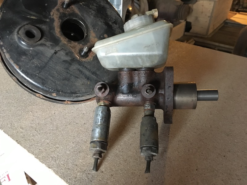

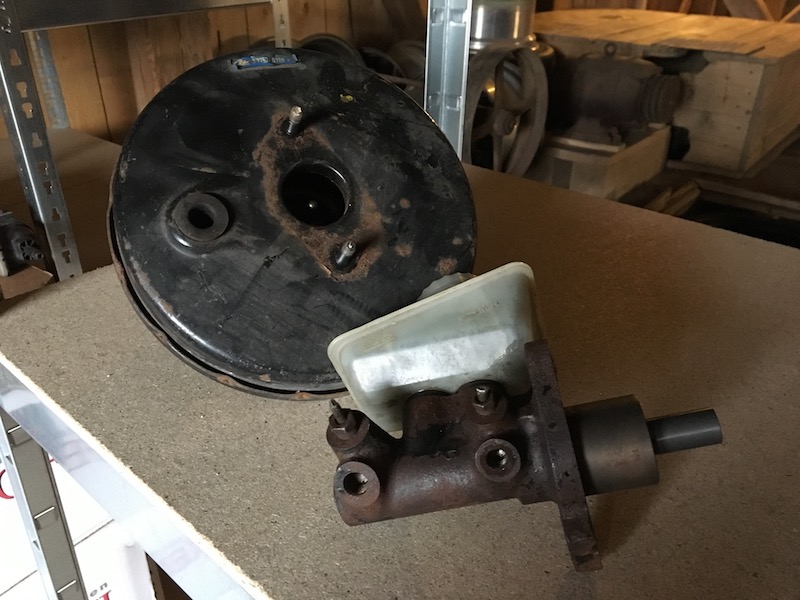

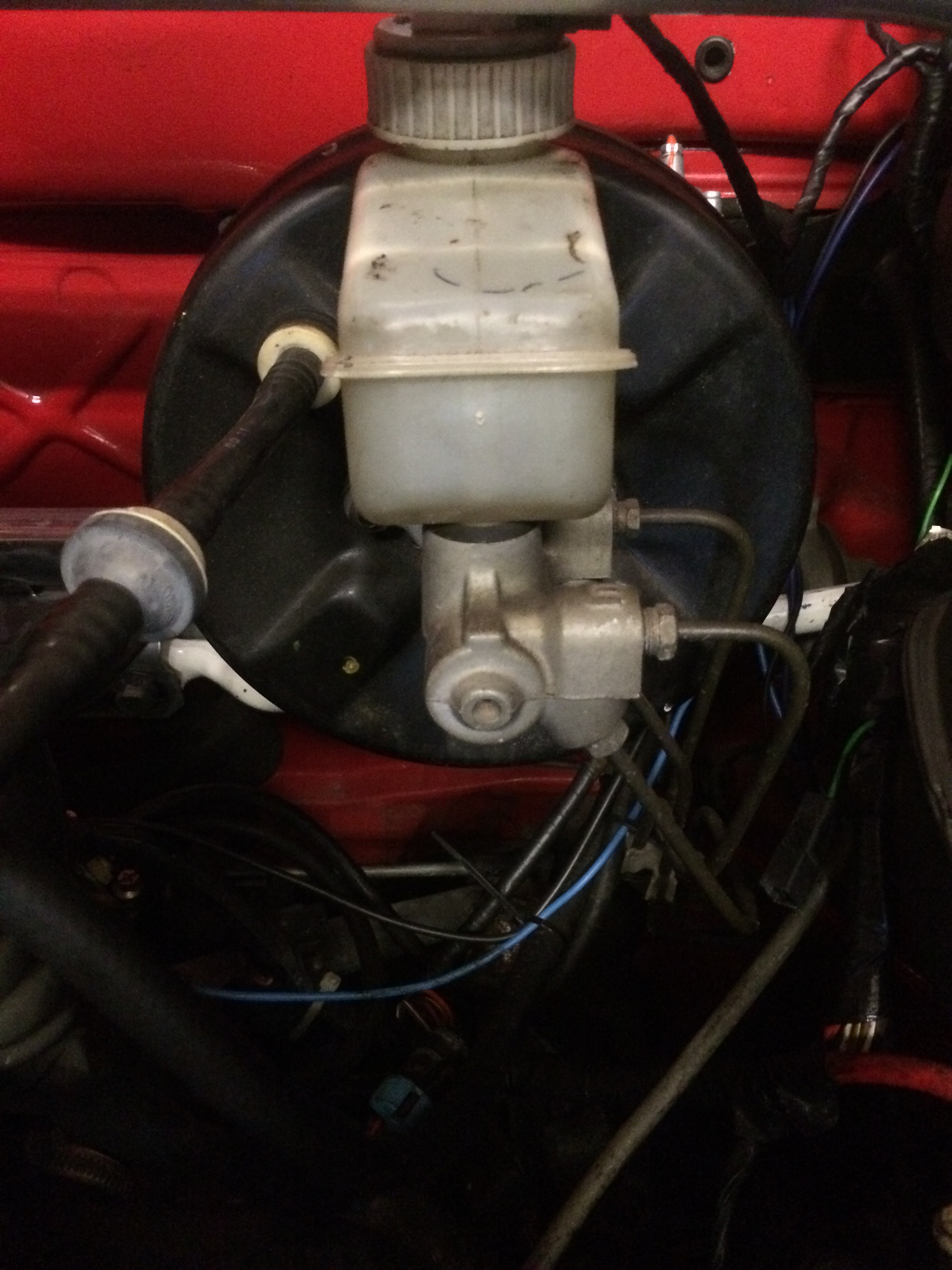

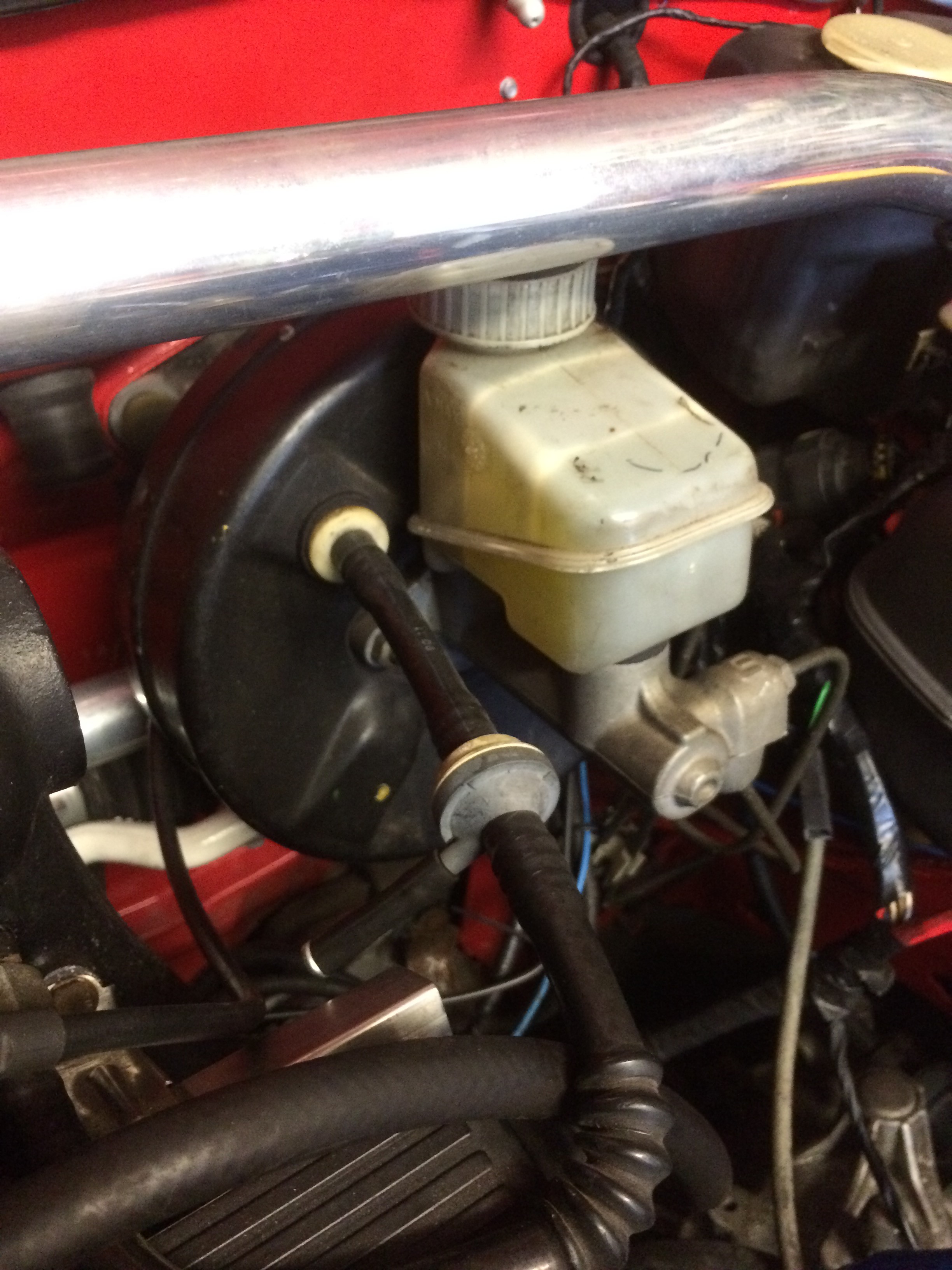

#64 ATE ist schwarz, und Gußeisen, und Delco ist Gußalu und silber. Delco hätt die zwei m8 Schraube auf dem BKV flach, bei ATE sind die um etwa 45 Grad versetzt. Delco hätt die etwas höhere Behälter mit die Ausgänge aus der Behälter, also die eingänge zur HBZ weiter auseinander, und be ATE ist die behälter ziemlich flach, mit schärfere Kante, die Ausgänge des behälters sehr näh zu einander.
