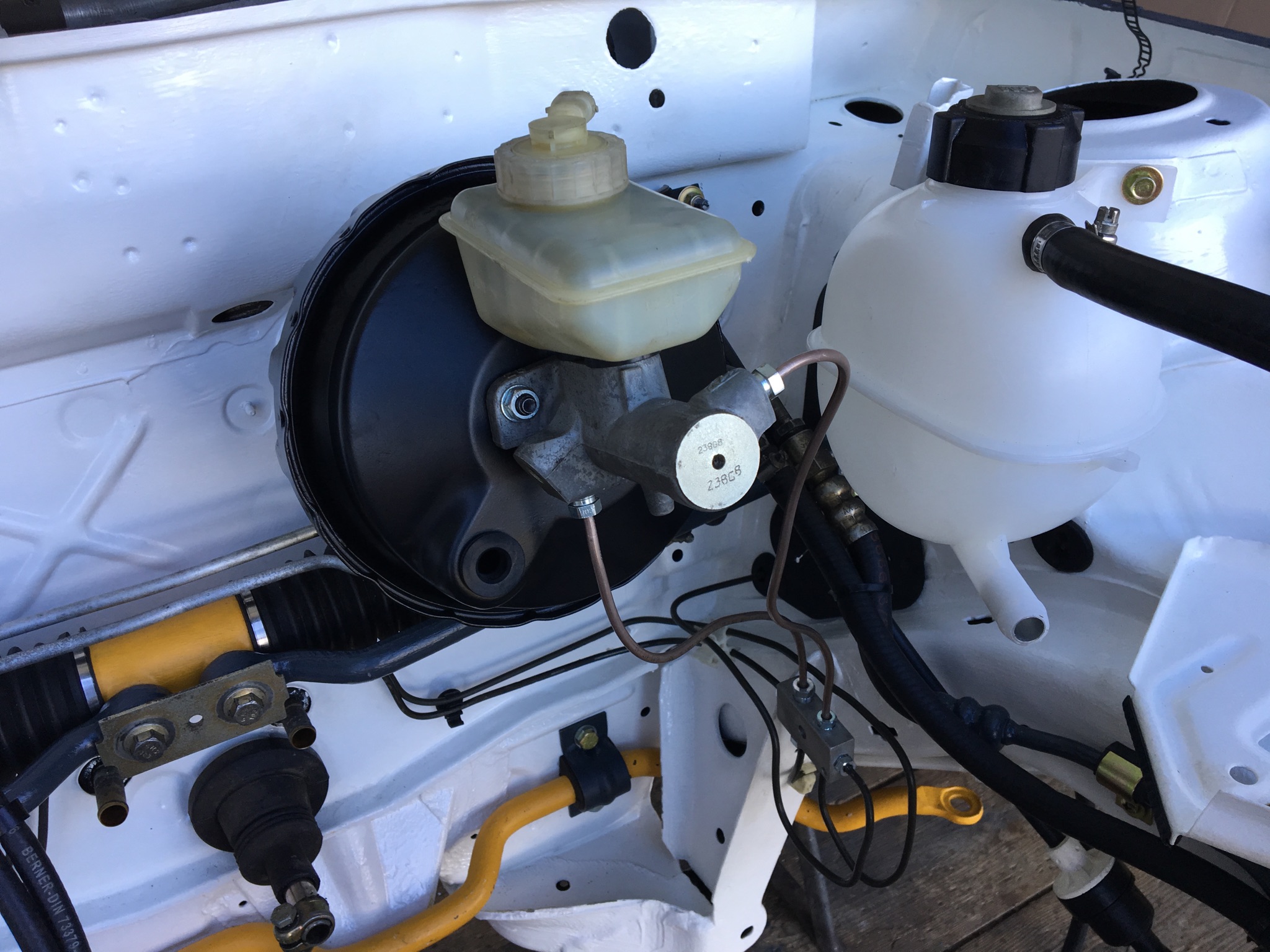

Der hier passt und ist nagelneu, da brauchst du nur noch einen 8,5" BKV.
Umbau auf Scheibenbremsen hinten
#72 Oder der doppelter BKV einer Vectra A, der hatt sehr hohe Reserven und baut noch ziemlich kompakt. Es gibt auch viele 9" für die Vectra A die identisch sein zu der Kadett GSI 16V, nur der Halter am Stirnwand is unterschiedlich, aber kannst du deine eigenen behalten.
Beispiele:
http://www.ebay.de/itm/1x-Brem…t%3D6%26sd%3D272321814523
#74 Das sollte der richtige sein soweit ich sehen kann:
http://www.ebay.de/itm/OPEL-OM…c2767f:g:tBwAAOSwEzxYa08z -
#76 Oder vom Saab:
https://www.fcpeuro.com/produc…brake-booster-9-5-4836656 -
