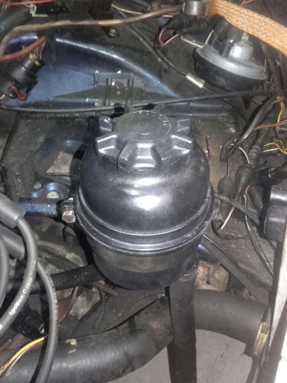

    Nach fast 27 Jahren sicher kein Luxus mehr. Stand bei mir auch schon seit Längerem auf Minimum.
    Jetzt bin ich endlich dazu gekommen das alte Öl abzulassen. Habe leider nur drei Schläuche mit Schellen gefunden:
    - beide Anschlüsse unten am Behälter neben der Batterie
    - der untere Anschluss der Servopumpe am Keilriemen
    Wie bekomme ich das System denn komplett lerr? Ich vermute dass da jetzt noch so einiges drin ist.
    Und wenn ich das dann wieder auffülle, wie entlüfte ich das System? Kann ich da einfach so den Motor starten? Zumindest am Anfang dreht die Pumpe dann ja leer durch ohne was zu pumpen.
    Womit fülle ich auf? Dexron?
    Grüße, Georg
    Corsa C 1.8 GSI
    Kadett E 1.6 Cabrio
    Du kannst das System mit Druckluft leerdrücken, einen gewissen Rest wirst du immer drin haben, oder du musst alles zerlegen und reinigen. Zum entlüften füllst einfach das neue Öl ein, startest den Motor und lenkst immer von rechts nach links, bis zum Anschlag, dann hörst auch ein "Zischen". Das machst mehrmals und füllst immer bei bedarf Öl nach.
    Man kann den Behälter auch ordentlich reinigen, ihn mal eine Nacht in Bremsenreiniger legen, wirkt da schon wunder, es muss net immer alles neu gemacht werden. Wir restaurieren doch und sind keine Teiletauscher, dafür haben wir Fachwerkstätten. :D :D
