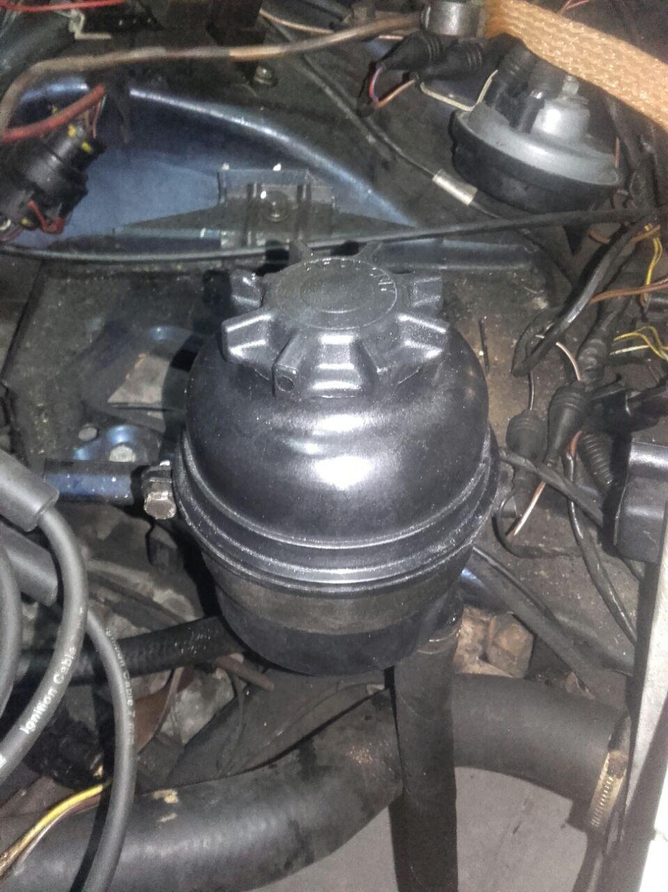

    Neuer Behälter fürs Servoöl ist verbaut. Hat mich jetzt 17eur plus Versand gekostet.
    Wer mag meinen alten Behälter haben? Dürfte von 1990 sein, also inzwischen bald 28 Jahre alt. Kann man ja nochmal reinigen :D
    Witzigerweise: dieser Behälter wurde ja im Kadett E von 1984 bis 1993 verbaut. Aber auch von BMW, verbaut im 1er bis 2013 und sogar im X5 bis 2006. Und auch im Mini bis 2007
