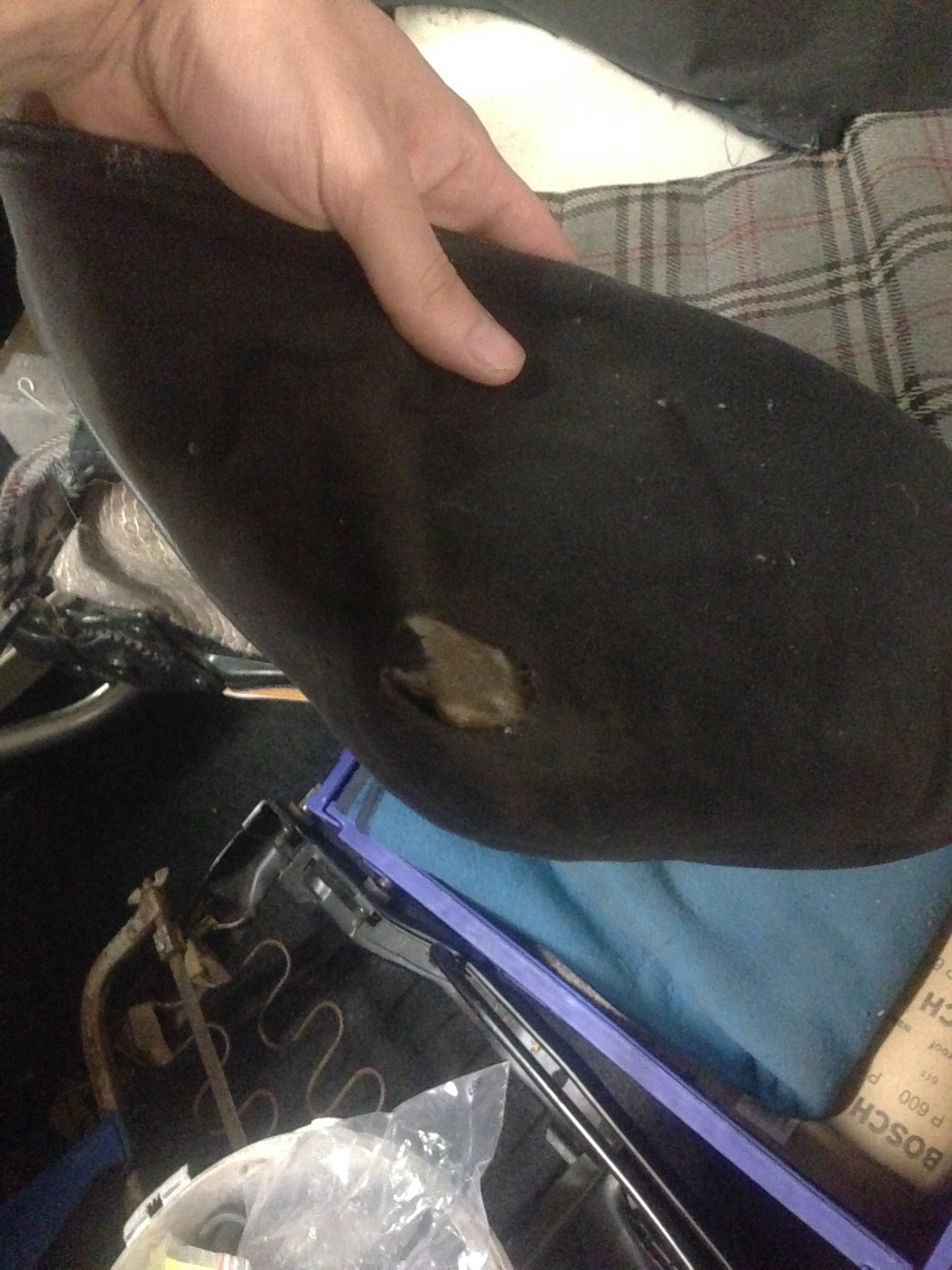

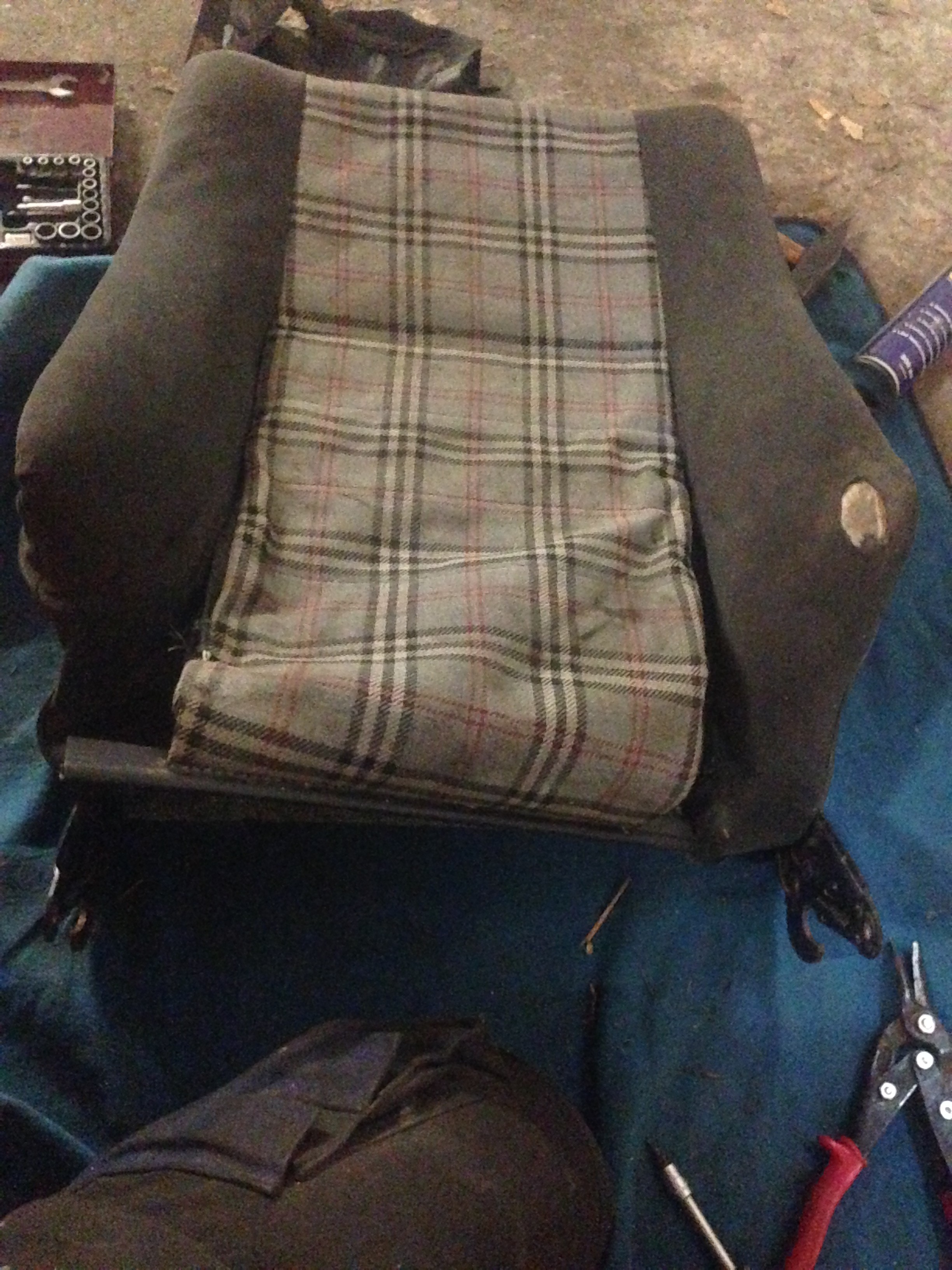

Sitzwange ersetzen/ reparieren lassen
#3 Genau das will ich auch machen lassen, wäre sehr interessant zu wissen. Bei mir ist das Loch viermal so groß.
Hast du schon irgendwo angefragt ?
Die größe der Beschädigung sollte egal sein, da das Stoff der seitenwange komplett ersetzt wird. -
#6 Den passenden Stoff für die Sitzflächen bekommst du z.B. hier: http://www.autosattlerei-artur.de/OPEL-Stoffe (sofern Verlinkung nicht okay -> bitte entfernen
Die Seitenwangen sind normalerweise recht gut mit einem Microfaserstoff in passender Farbe ersetzbar. Allerdings sollte man hier sehr genau auf die Lichtechtheit achten, bzw auch daran denken, dass der jetzt vorhandene im original dunkler war. Für die Kaschierung (das dünne, meist zerbröselte Schaumstoffzeugs, welches mit dem Stoff vernäht ist) bietet beinahe jeder Microfaser-Verkäufer diverse Materialien an.
Wenn du halbwegs talentiert an der Nähmaschine bist, eine solche besitzt und auch noch ein Bügeleisen - dann ist das bei diesen Stoffen in Eigenarbeit machbar.
Auftrennen, bügeln, übertragen auf neue Stoffe, vernähen. Auch das Kunstleder, dass ggf. unten / hinten verarbeitet wird, lässt sich noch gut mit einer Jeansnadel nähen.
Sofern vorhanden, dann ist der Pappstreifen zum verklemmen wohl das größte Übel. Entweder per Maschine (alte Löcher nutzen + passender Stichabstand) oder von Hand zu nähen, ebenfalls in den alten Löchern. Erhalten bleiben dann nur die Bänder, in denen die Drähte zur Verklammerung befestigt werden. -
#7 Hast du schon irgendwo angefragt ?Die größe der Beschädigung sollte egal sein, da das Stoff der seitenwange komplett ersetzt wird.
Nein, noch nicht, kein Zeit, hätte das natürlich erwähnt. Ich will ihn auch aufpolstern lassen, wenn es bezahlbar ist.
