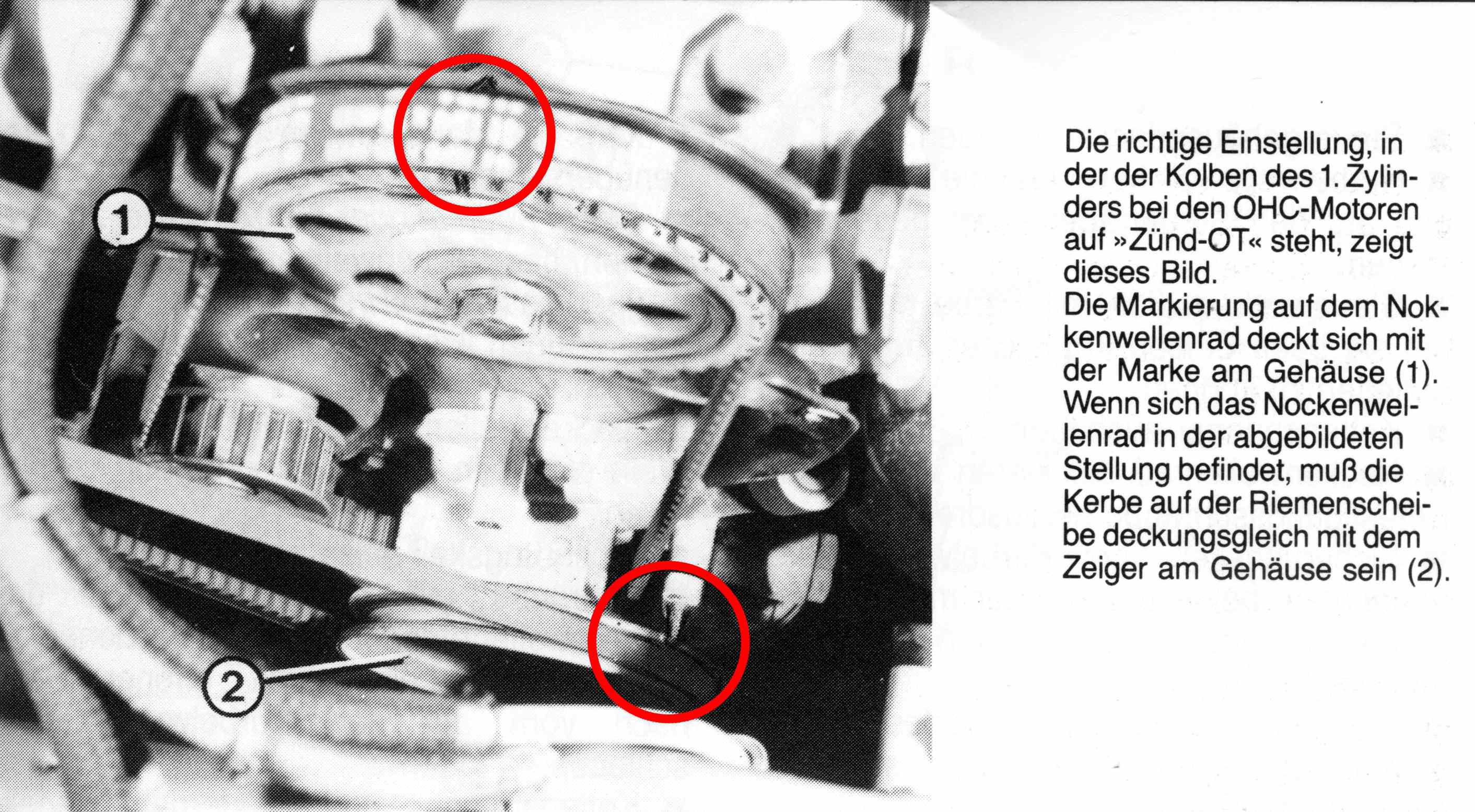

Versuchsweise ein anderes Steuergerät verbaut, hat aber keine echte Veränderung bewirktDanach sprang er dann erstmal gar nicht mehr an, bis wir nochmal ganz genau und penibel die Zündung kontrolliert haben.. also OT gesucht, Stellung des Verteilerfingers lokalisiert und danach die Zündfolge gesteckt! Abgeblitzt und siehe da... er läuft... startet willig, läuft im Stand ruhig und bleibt an, auch wenns warm wird... nur fahren konnten wir zunächst nicht... keine Gasannahme, keine Durchzug...

#35 Die Position des Zündverteilers hat auf jeden Fall einen Einfluss auf die Leistung. Aber wenn ihr das schon perfekt eingestellt habt, ist da nicht mehr. Man ist vielleicht etwas verwöhnt von den heutigen Fahrzeugen. Was damals 60PS waren sind heute 100PS
