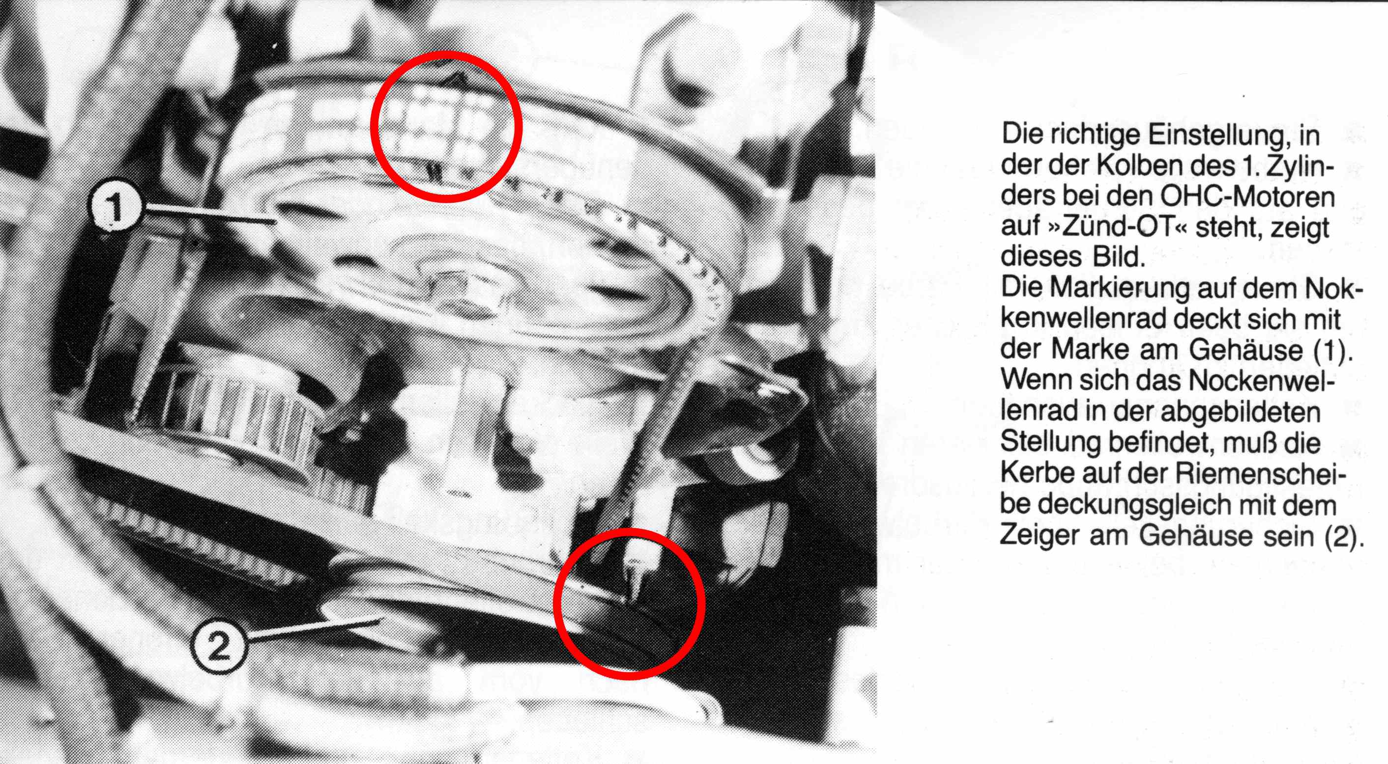

dieser wird an den Markierungen am Zahnriemengehäuse eingestellt. Die Markierungen vom Kurbelwellenrad und Nockenwellenrad sollen auf den angebrachten Markierungspfeile stehen. Sind beide Markierungen richtg ist der 1. Zylinder genau oben. Der Zündzeitpunkt, kann auch noch durch verdrehen des Verteilers eingestellt werden.
Ist der 1. Zylinder oben soll genau gezündet werden. Entsprechend muss der Verteiler gedreht werden, sodass der Verteilerfinger genau auf den Kontakt fürs 1. Zünkabel zeigt.Im Reparaturbuch: "So wird's gemacht" kannst Du viel über dies Thema lesen.

#19 Alles anzeigeneventuell der Zahn übergesprungen?
Was für ein Zahn.
#20 Der Zahnriemen hat 111 Zähne, wenn dieser nicht richtig gespannt ist, kann er 1 Zahn überspringen.
Hier ist beim 1.4i Vorsicht geboten. Ist der Zahnriehmen alt und brüchig können auch die Zähne aus dem Riemen heraubrechen. Dann würden die Ventile auf dem Kolbenboden schlagen und wären anschließend krumm. Dies bedeutet, dass es eine aufwendige Reparatur geben wird.Bitte nehme die Zahnriemenabdeckung ab und drehe den Motor mit einem 17er Ringschlüssel unten am am Kurbelwellenrad langsam durch oder einfacher: Den 4ten Gang einlegen und das Fahrzeug langsam nach vorne ziehen. So kannst Du den Zahnriemen grob kontrollieren, ob die Zähne an den Flanken brüchig sind.
Wenn der Zahnriemen schon älter als 6 Jahre oder 60.000 km gelaufen hat, muss dieser auf jeden Fall gewechselt werden.Hier noch eine Abbildung von den Markierungen des Zahnriemen.
