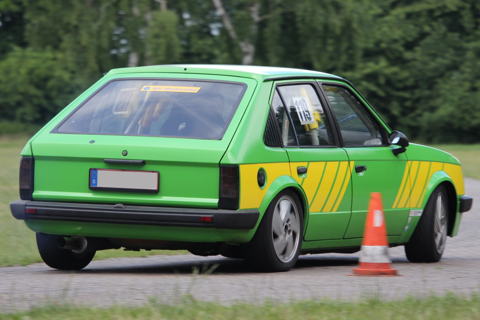

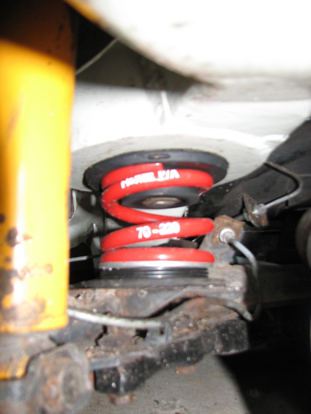

Ich sollte vielleicht auch dazu sagen, daß mein grüner D im Slalomsport eingesetzt wird, also kein Fahrwerk von der Stange sondern selbst zusammengestellt:

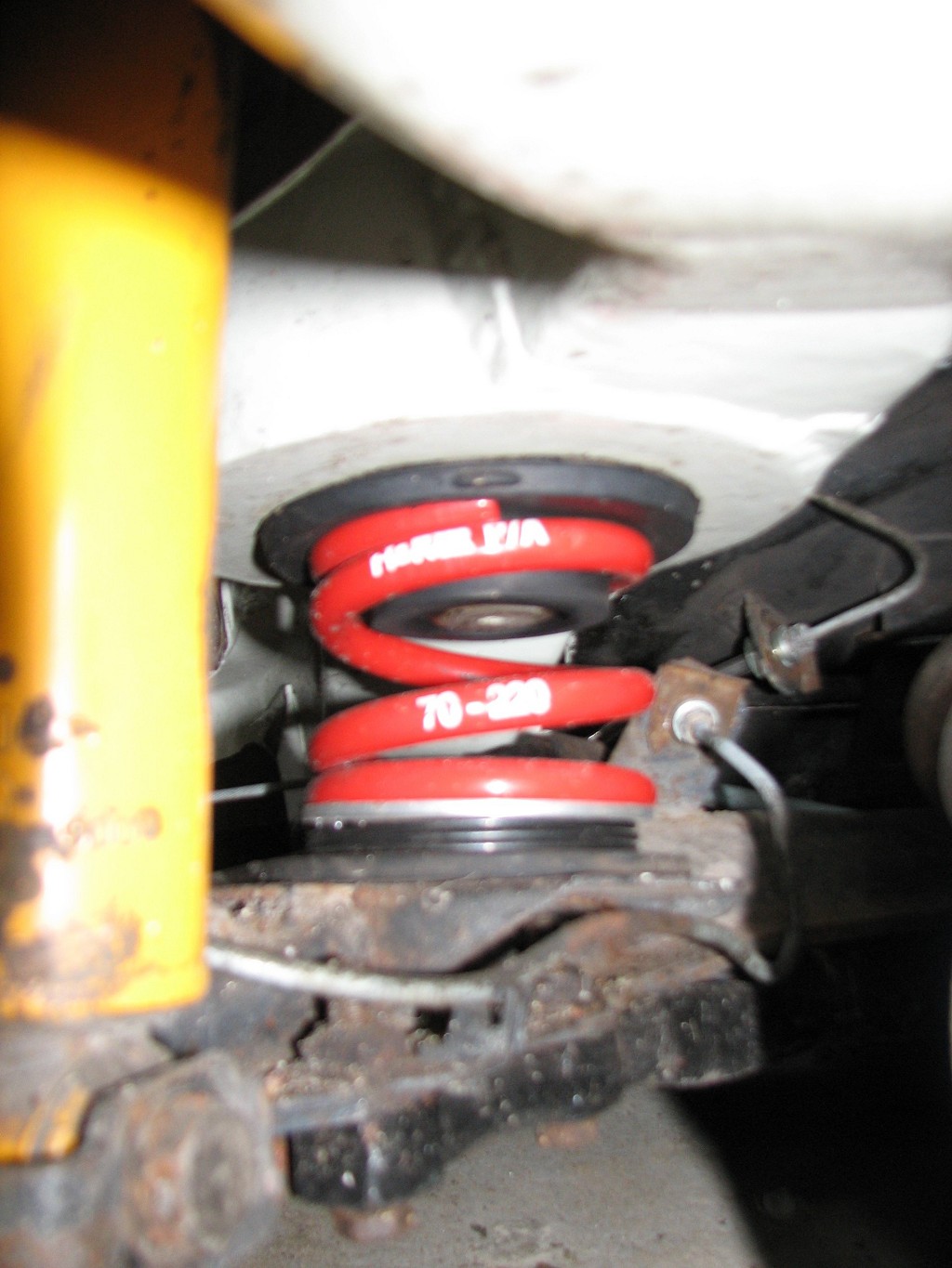

Ich fahre an der Hinterachse die kleinen Rennsportfedern (60mm Durchmesser) für Gewindefahrwerke von H&R: HRF 70-220, d.h. die sind im ausgebauten Zustand 70mm lang.
Damit diese Federn nicht herausfallen, wenn das Auto hinten ausfedert, mußte ich trotz der kurze Corsa-A Dämpfer noch eine Hilfsfeder (Eibach ERS 60-60-0002 = ausgefedert 75mm, auf Block nach ca. 13KG eine Resthöhe von 9mm) verbauen, die für Vorspannung sorgt.
Ich müßte das nochmal genau nachmessen, aber ich meine, wenn ich das Auto hinten mit dem Wagenheber anhebe, dann kann das Hinterrad max. 7-8cm weit ausfedern ehe es vom Boden abhebt.@TimKp

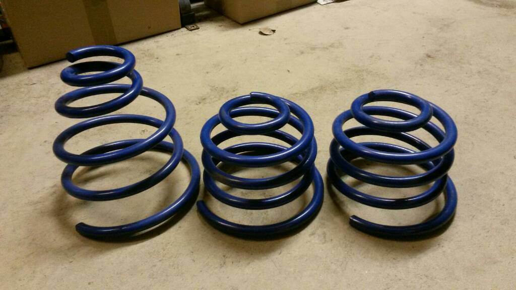

Die Spax-Dämpfer werden zu lang sein.

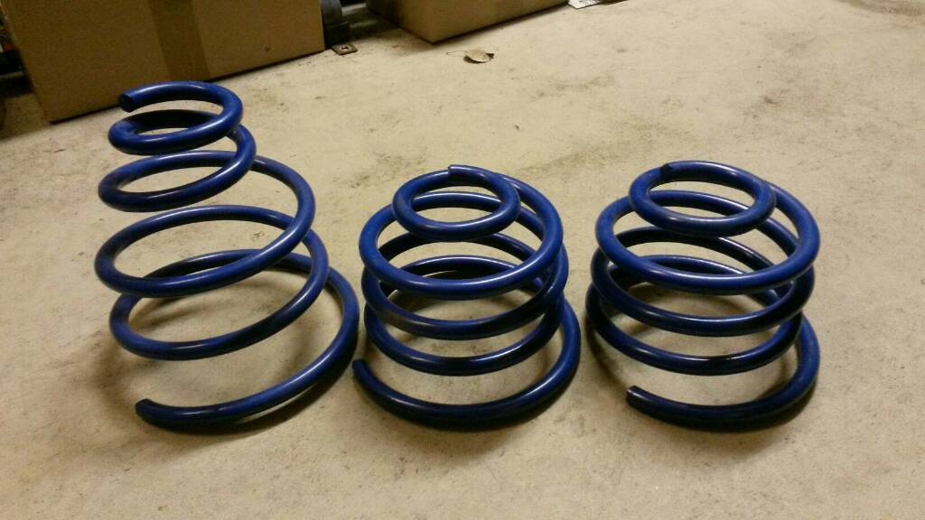

Wenn ich mir die 90er ERTL-Federn auf dem Bild so ansehe, sind die ja auch recht kurz.
Was mögen die im ausgebauten Zustand für eine Länge haben? 12 - 13cm ???
Die 80er Weitec-Federn hatten laut Gutachten eine unbelastete Länge von 155mm und die waren auf jeden Fall länger als die kurzen Federn auf dem Bild.
Die Weitec-Federn bin ich damals mit den 60mm-Rebound-Spax-Dämpfern gefahren. Die Federn hatten Vorspannung, aber ich glaube VIEL Luft war da nicht mehr.Das Beste wäre, die Federn einfach mal ohne Stoßdämpfer einbauen, das Auto dann hinten anheben und schauen, ab wann die Federn keine Vorspannung mehr haben.
Dann den Abstand zwischen unterer und oberer Stoßdämpferaufnahme messen.
Dann hätte man schon mal die MAX-Länge der Stoßdämpfer und könnte gucken, was an Dämpfern in Frage kommt. -

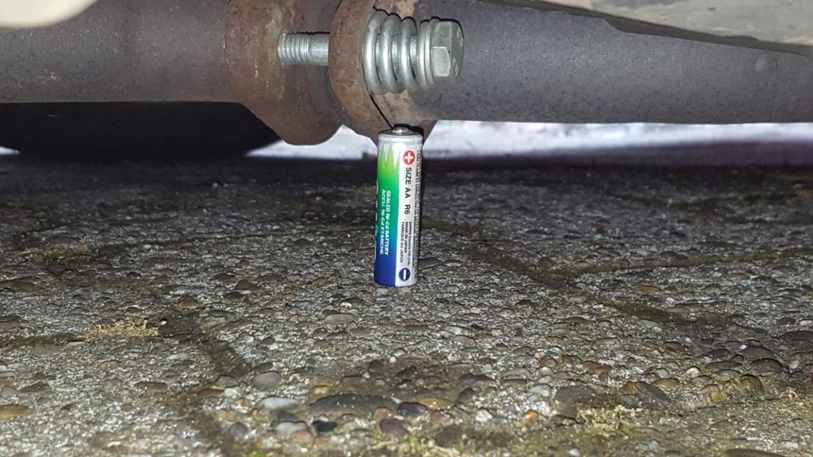

#17 Komisch, ich hab mit meinem 75/55 Fahrwerk gut 9 cm zu dem Auspuff-Flansch.
Ich hatte hinten mal 60mm Federn getestet und hab die Dämpfer vom Corsa B nicht verbauen können, weil 3cm zu kurz.
Wenn die Ertl Federn wirklich 90 tiefer sind, sollte das passen.
Also n Bekannter von mir fährt hinten auch Ertl. Die waren 105mm tiefer als die Serie -
