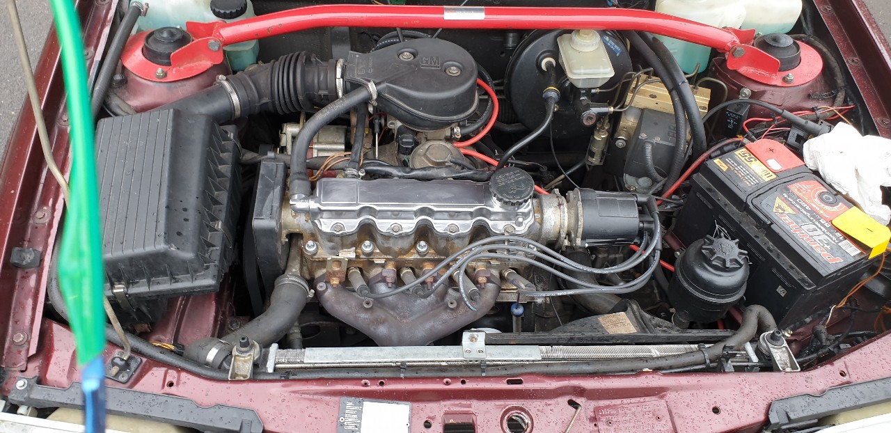

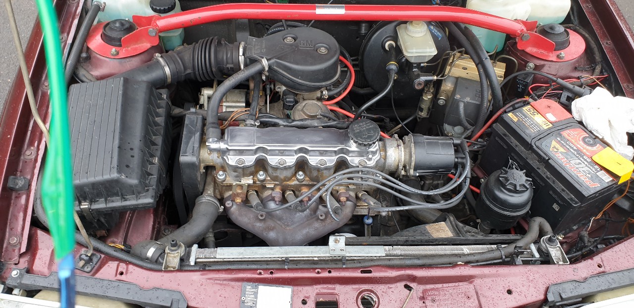

Ist denn nach diesen Optimierungen der Durchzug zu spüren oder eher so lala?
Gefühlt ja immer

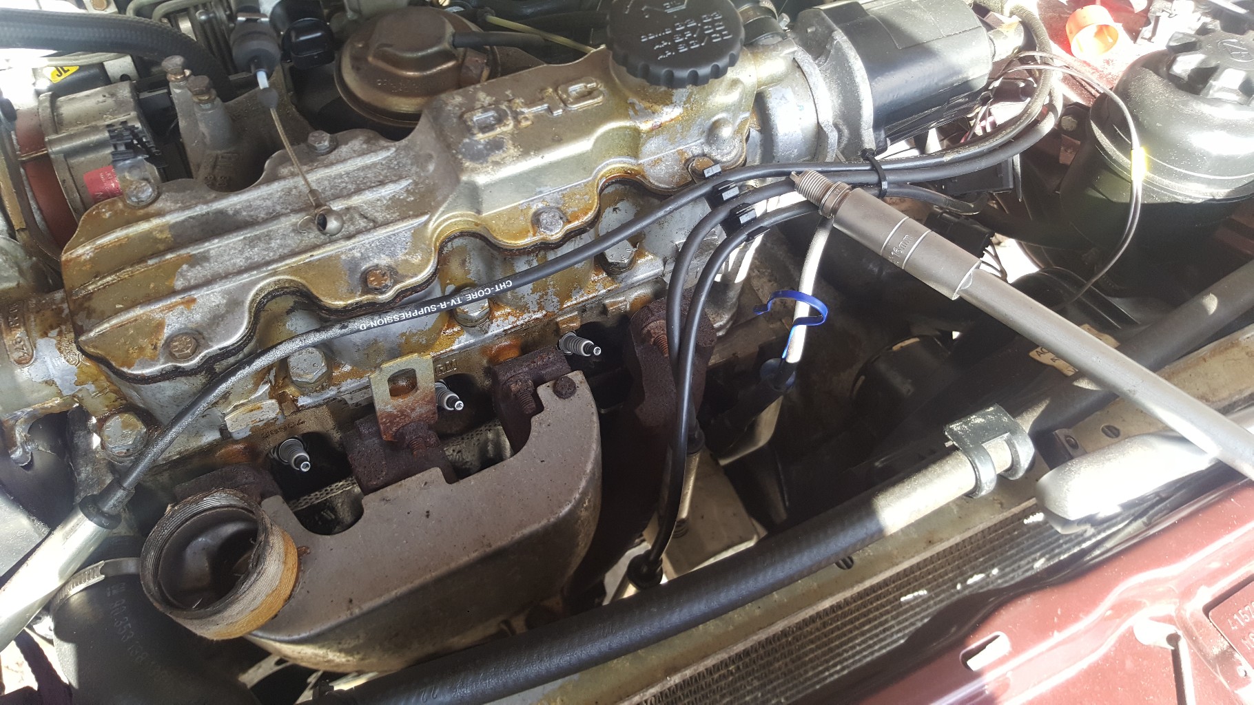

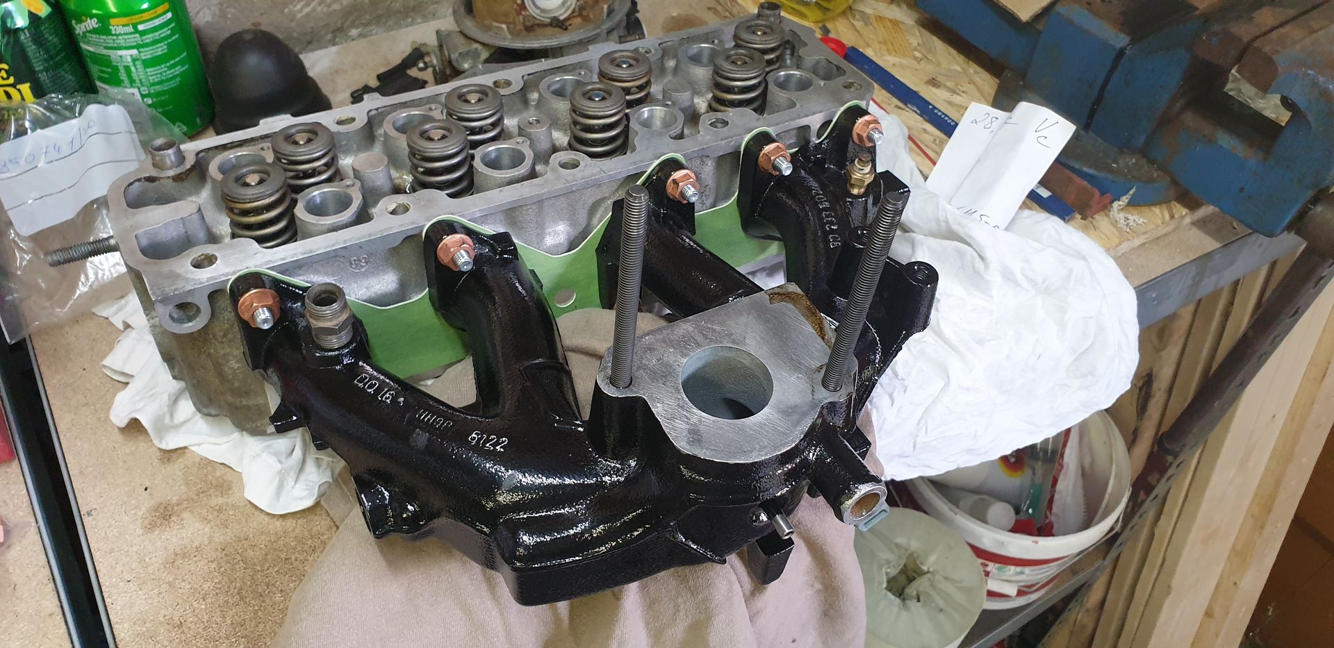

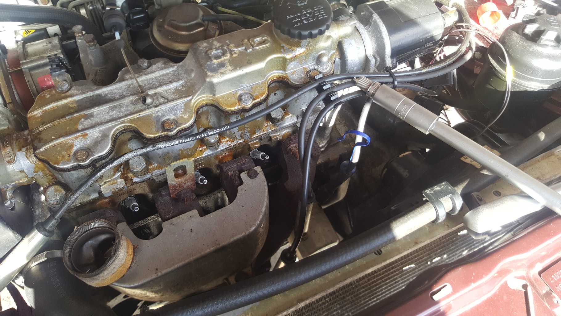

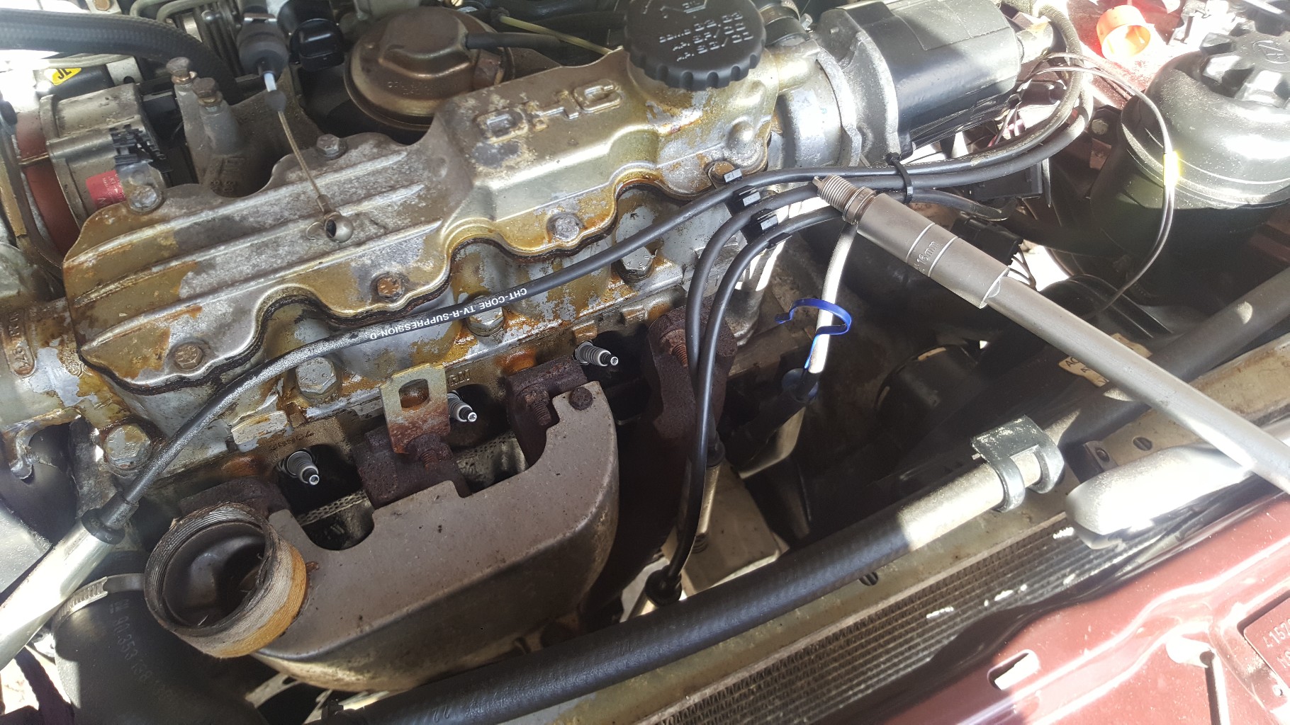

Mal sehen wie es nach dem Einbau der Nocke läuft.Wo machst du jetzt die Lambdasonde hin? Ich hab das Projekt mit dem 13S Krümmer und Hosenrohr für den Pontiac auch vorgehabt, nur dass das dort mit der Ölwanne (vermutlich wie beim Nexia) nicht und wollte die Lambdasonde wie bei den großen Motoren unten ins Hosenrohr machen.
Wollt ich auch erst, Strom kann man ja von KL 15 oder Kraftstoffpumpenrelais abziehen für die grosse Lambdasonde, ist aber nun mit passender Hülse doch weiter oben gesetzt.

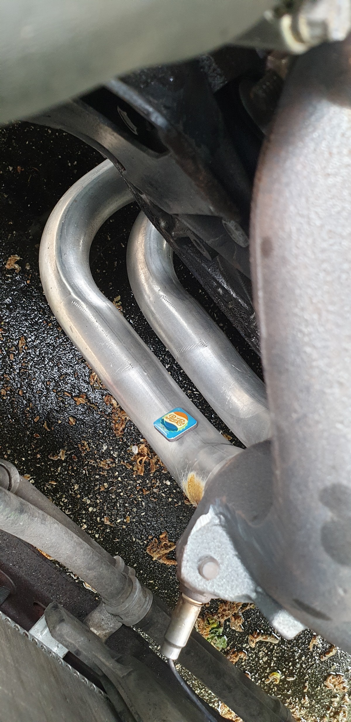

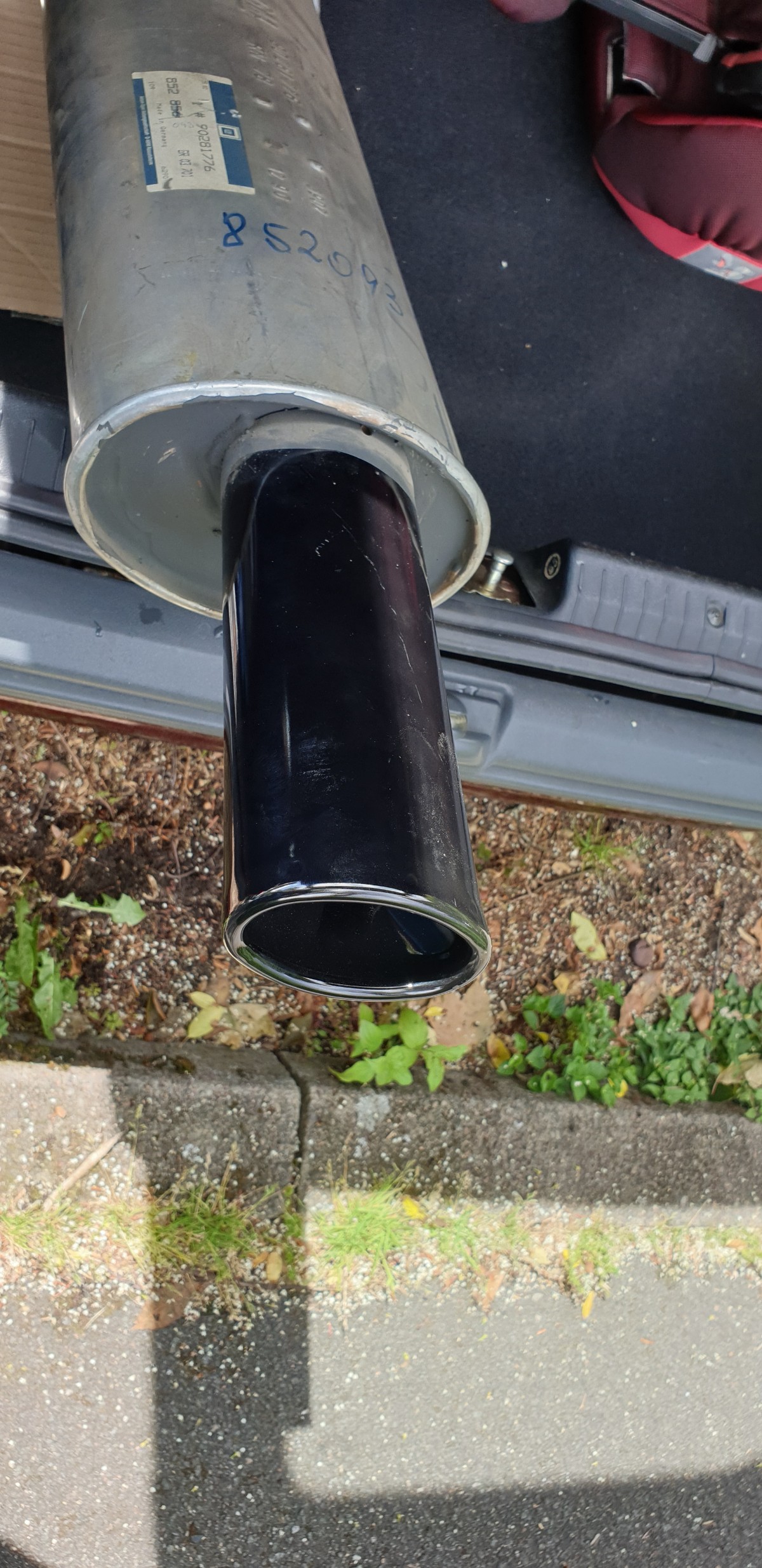

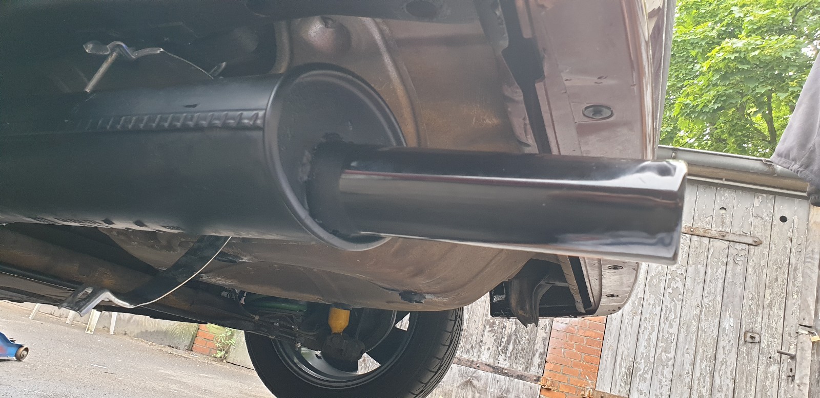

#125 Hast Du einen Edelstahlkrümmer verbaut? Der sieht so schön blank aus
Müsste meinen Motorraum auch mal aufhübschen, wenigstens Hosenrohr und BKV tauschen. Die meisten Anbauteile habe ich ja bereits schwarzmattglänzend pulvern lassen und den Deckel vom Nockenwellengehäuse gegen ein Neuteil getauscht.
#126 Ja, sehr cool!
Mit der Nocke jetzt ist der Motor so ab 3200u/min drehfreudiger.

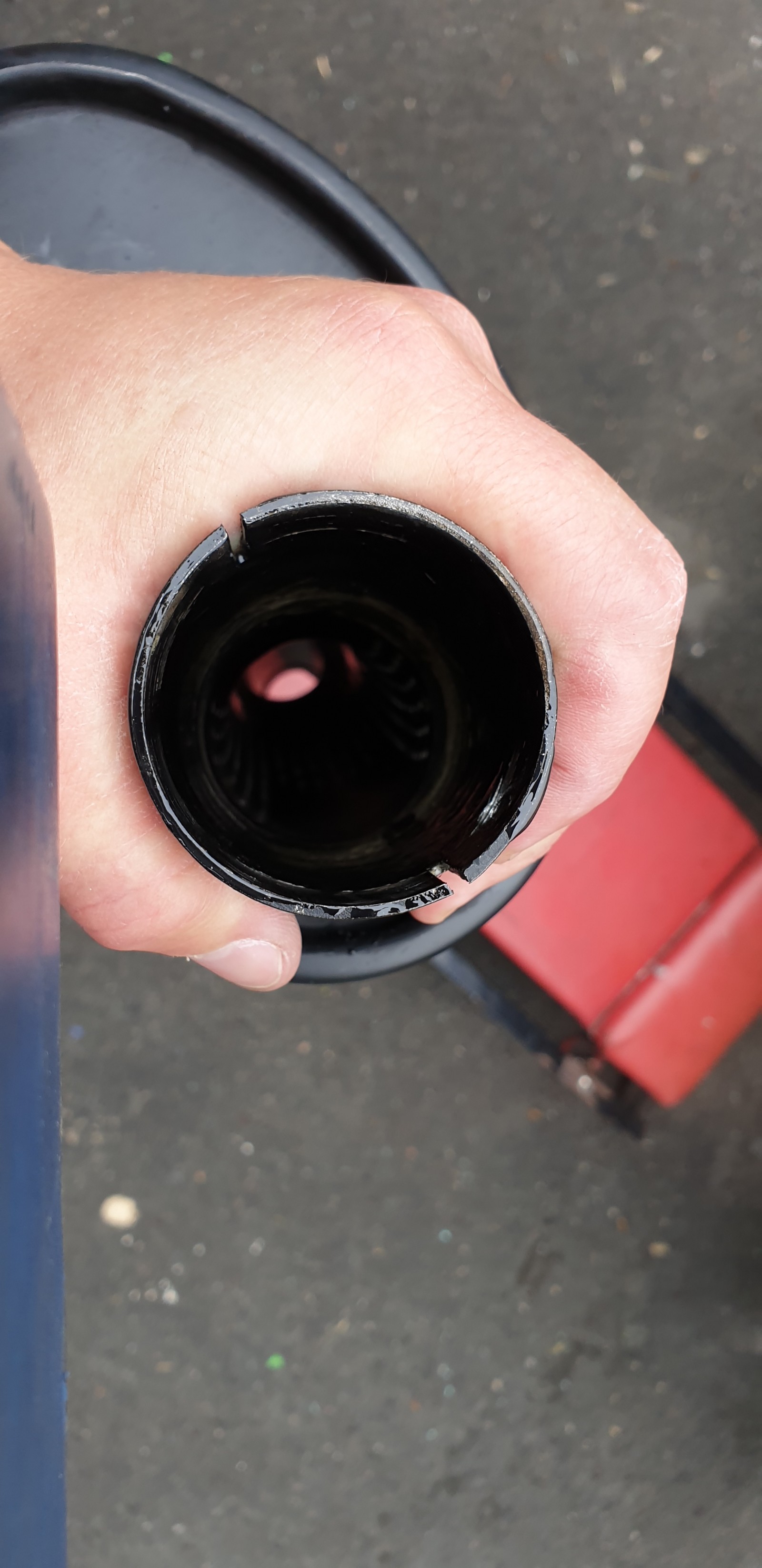

Gute Frage, der ist von JP Denmark (nicht JP Performance

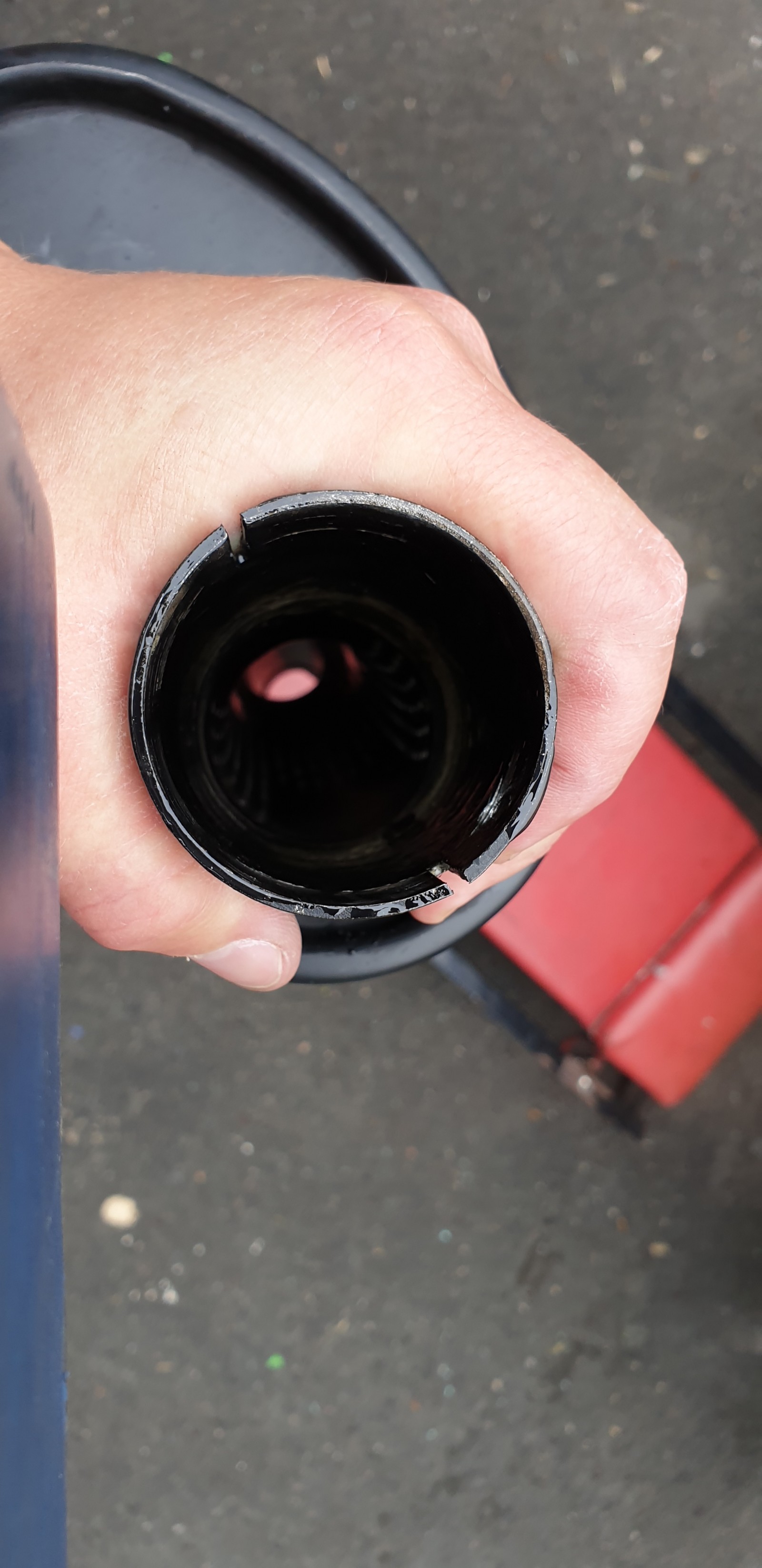

#127 Gute Frage, der ist von JP Denmark (nicht JP Performance

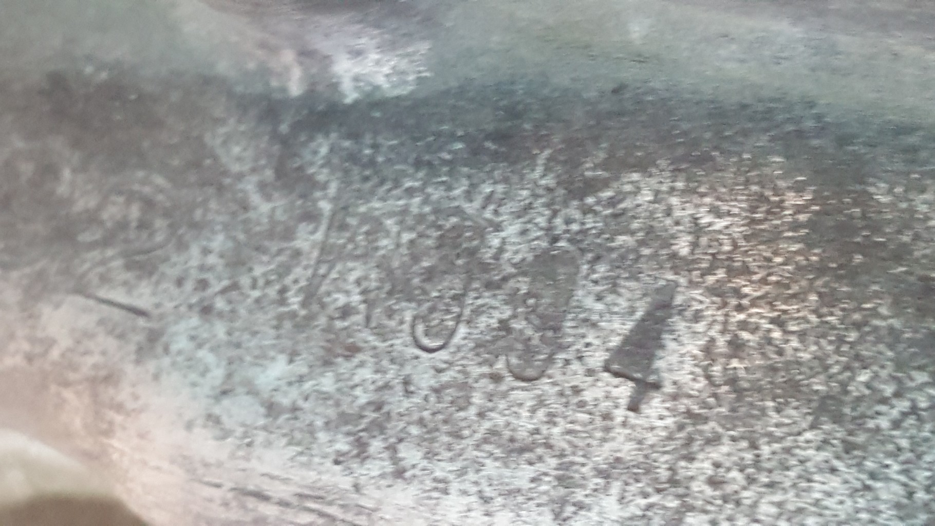

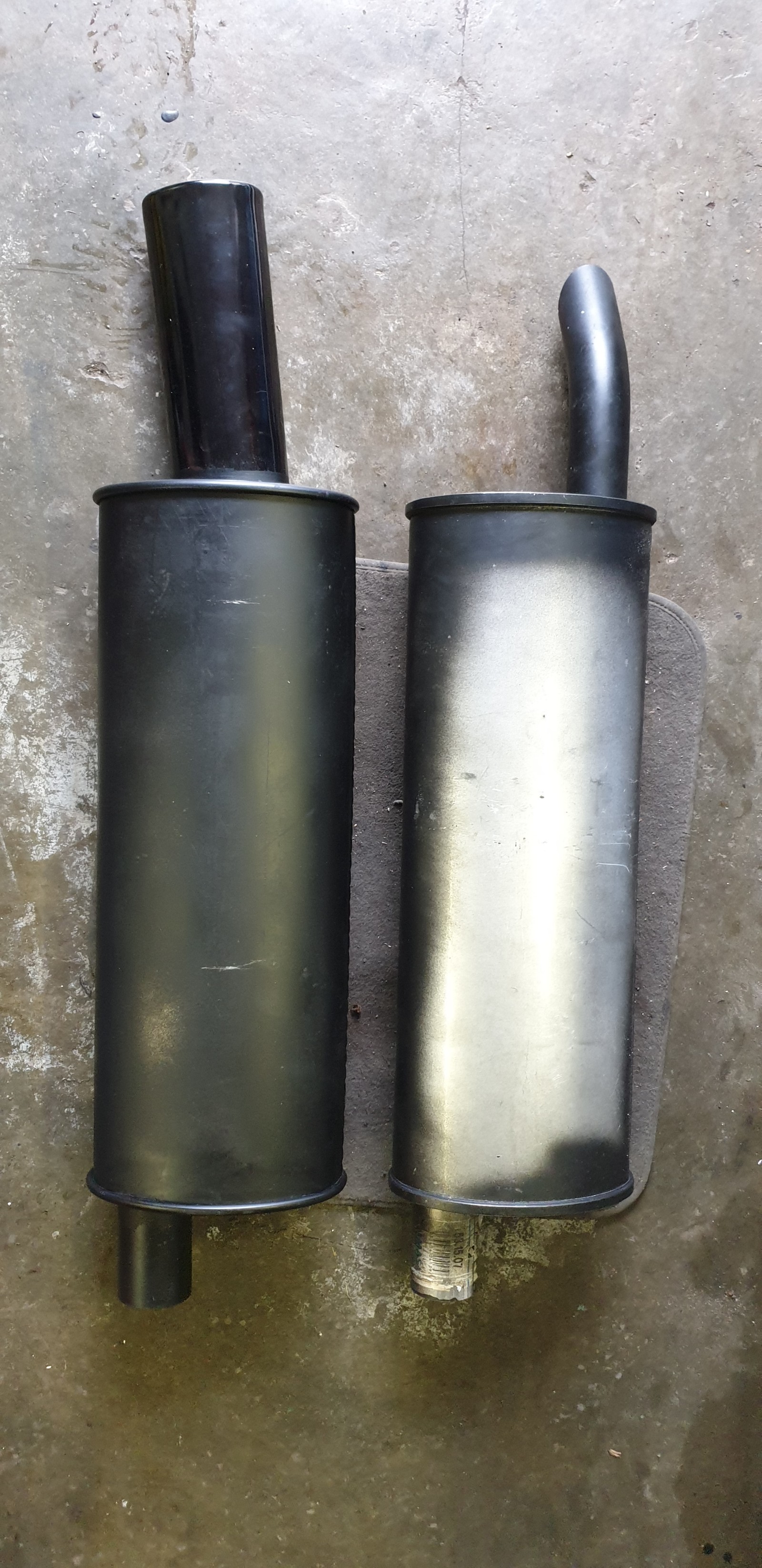

Halt mal bitte einen Maggi dran und teste ob der Auspuff magnetisch ist. Dass würd mich jetzt interessieren.
Mein Hosenrohr sieht schrecklich aus, selbst der Hitzeschutzlack ist verbrannt und blättert ab. -

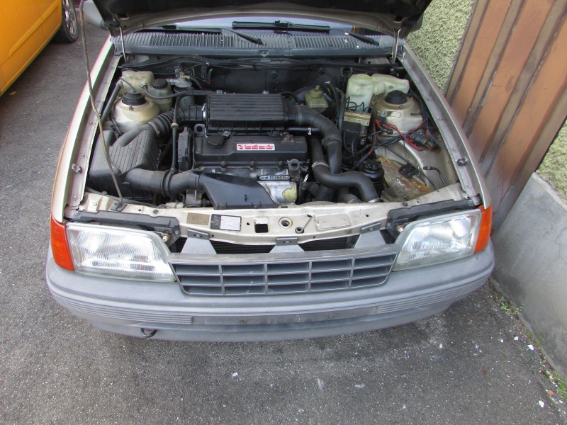

#128 Wo machst du jetzt die Lambdasonde hin? Ich hab das Projekt mit dem 13S Krümmer und Hosenrohr für den Pontiac auch vorgehabt, nur passt das dort mit der Ölwanne (vermutlich wie beim Nexia) nicht und ich wollte die Lambdasonde wie bei den großen Motoren unten ins Hosenrohr machen.
Es gibt den Krümmer auch mit Lambdasondengewinde vom C16SE: Anderer Abgaskrümmer am C14NZ
@Jamesrdsh: Kannst du bitte einen Link zum Hosenrohr hier einstellen, das sieht echt gut aus auf den Fotos...
#129 Halt mal bitte einen Maggi dran und teste ob der Auspuff magnetisch ist. Dass würd mich jetzt interessieren.Mein Hosenrohr sieht schrecklich aus, selbst der Hitzeschutzlack ist verbrannt und blättert ab.
Hab ich mal gemacht
@Jamesrdsh: Kannst du bitte einen Link zum Hosenrohr hier einstellen, das sieht echt gut aus auf den Fotos...Nach dem C16SE Krümmer hatte ich gesucht. Nix gefunden oder zu Apothekerpreisen
Ich such das mal raus
