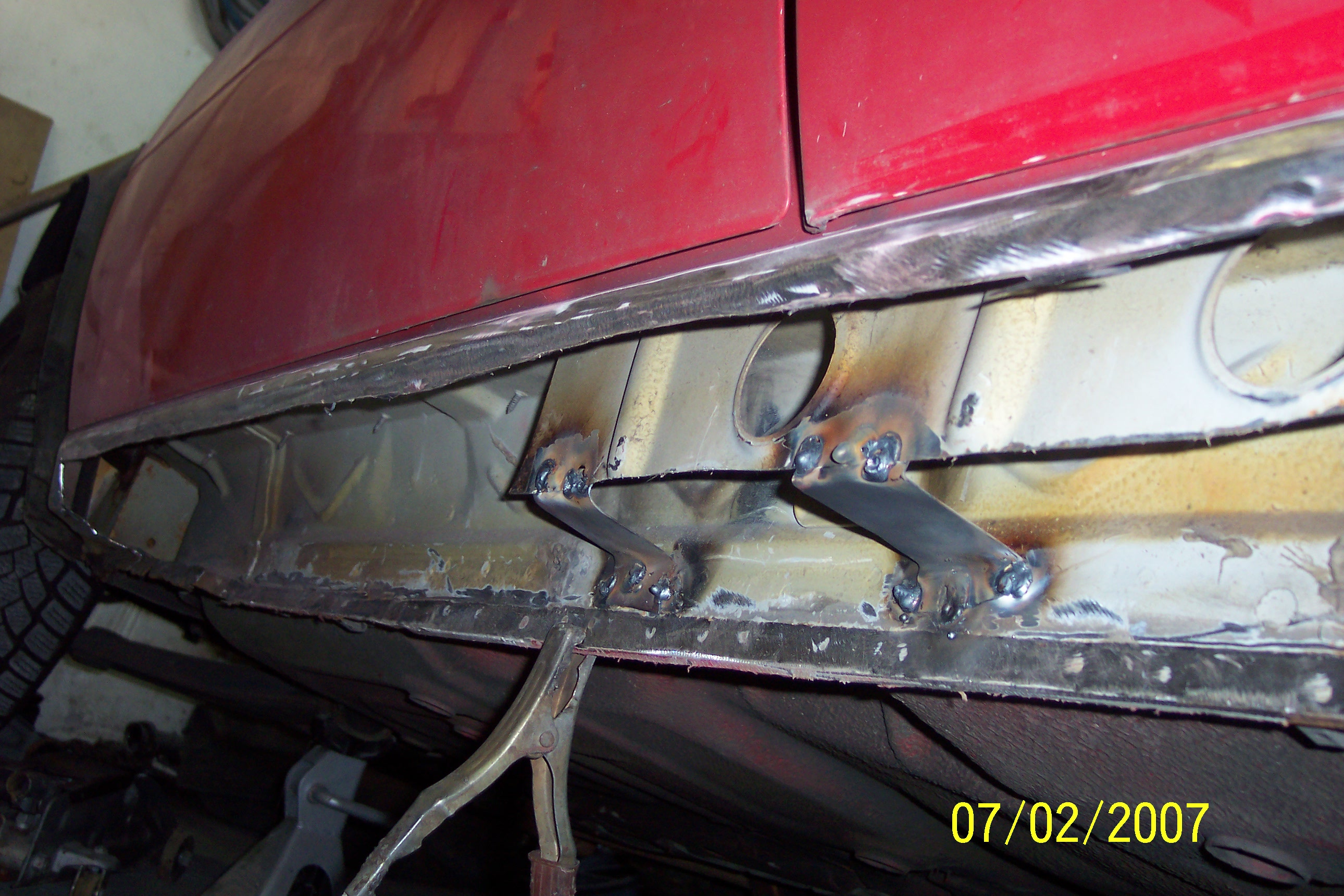

    Werde das demnächst versuchen irgendwie zu lösen weil es bei einem meiner kadetten auch ansteht. Wenn ein stück noch ansatzweise vorhanden ist(meistens ist der vordere teil noch vorhanden) kann man von diesen aus ansetzen und das ganze halbwegs nachbauen.
    Also mal ein stück abgewinkeltes blech anheften und in der selben höhe nach hinten gehen lassen und es dann stück für Stück nachbauen(ist paar mal gebogen).
    Immer wieder den schweller draufsetzen um gewährleisten zu können das die höhe halbwegs stimmt.Ist ne ziehmliche Bastlerei und schätzerei bis man das hinbekommt. Aber umsonst wurde das blech nicht verbaut also macht es sinn sich die arbeit anzutun.
    Bei meinem gsi habe ich eine seite aus ner kompletten innenhaut raustrennen können.Das ging super.
    Die andere seite hab ich so selber nachgebaut.
    Fakt ist, es muss nicht schön ausschauen aber die Funktionalität muss gewährleistet sein.Und wenn man beim verschweißen schon schweißprimer zwischen die bleche pinselt und danach vernünftig konserviert gibts da auch keine probleme.

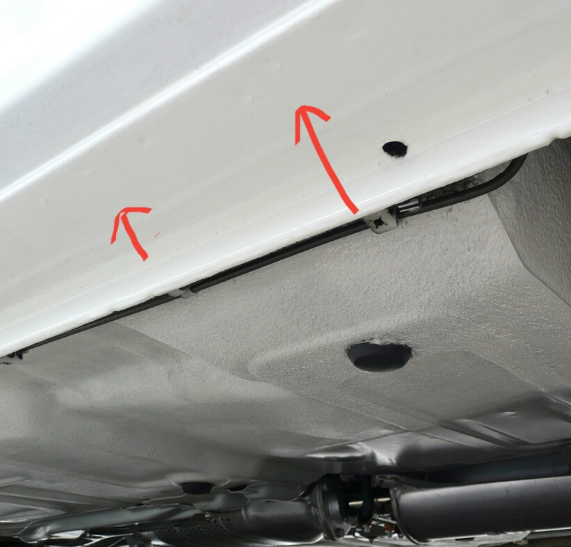

    Der 5 Türer hat das Blech auch.... du glaubst garnet was diese Pünktchen alles halten können.
    Das war mein roter 5 Türer.
    war grade mal draußen gucken... und ihr scheint tatsächlich recht zu haben.
    Zwischen den Gummistopfen im Radhaus erkennt man dass auch beim Fünftürer da ein Blech sitzt :/ .... ich lasse offenbar nach, auch wenn es schon 10 Jahre her ist dass ich diese Schweller ersetzt hab...
    Die Lösung mit den Blechlaschen Richtung Innenschweller gefällt mir... so ist das Blech fest ohne den Schweller zu berühren, gar nicht schlecht :)
    Ich hab das wohl später noch ganz durchgehend gemacht, die Laschen alleine reichte mir net aus.
