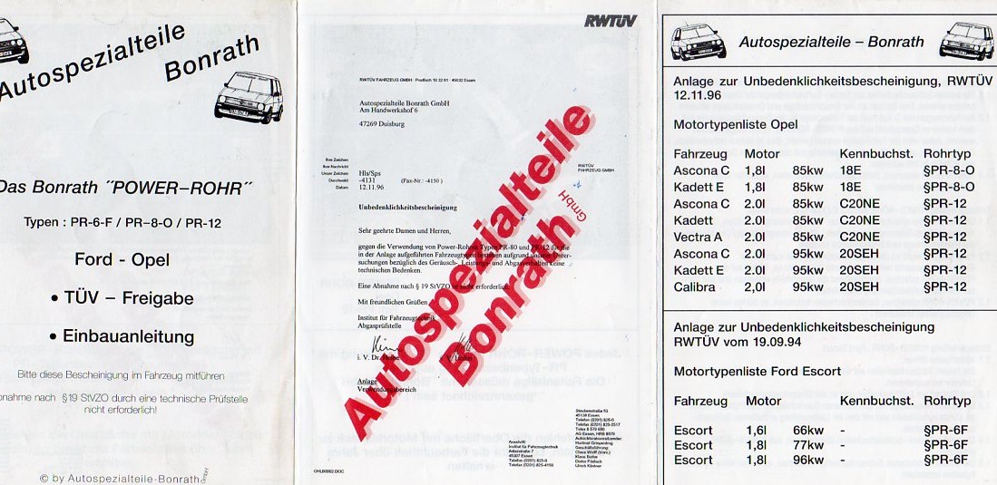

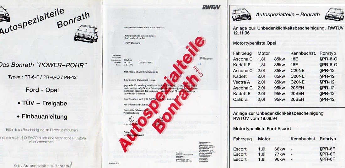

    Ich hatte eins von Bonrath verbaut, das war mit Gutachten, keine ABE, diese musste per 19er Abnahme eingetragen werden.
    gut zu wissen. aber denke aufgrund der weiteren änderungen am motor dürfte ich das eh eintragen müssen. die ABE gilt ja immer nur im zusammenhang mit einem sonst serienmässigen fahrzeug.
    gab damals bei der motoreintragung schon ärger wegen dem zusammenhang ram, kaltlaufregler, sportfilter und abgasanlage... war schön teuer anno 2005.
    ...kuschelkurs is aus...
    Ich bin net falsch Informiert, ich hatte damals ein Gutachten dabei und keine ABE, ich weiß doch noch was ich gemacht habe, dann werden die das geändert haben.
