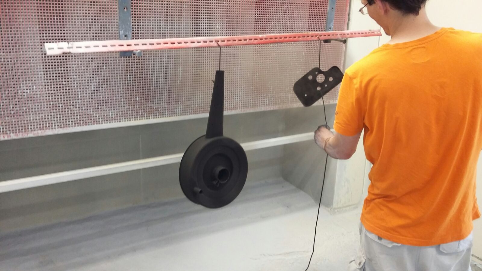

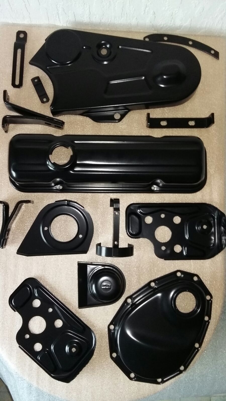

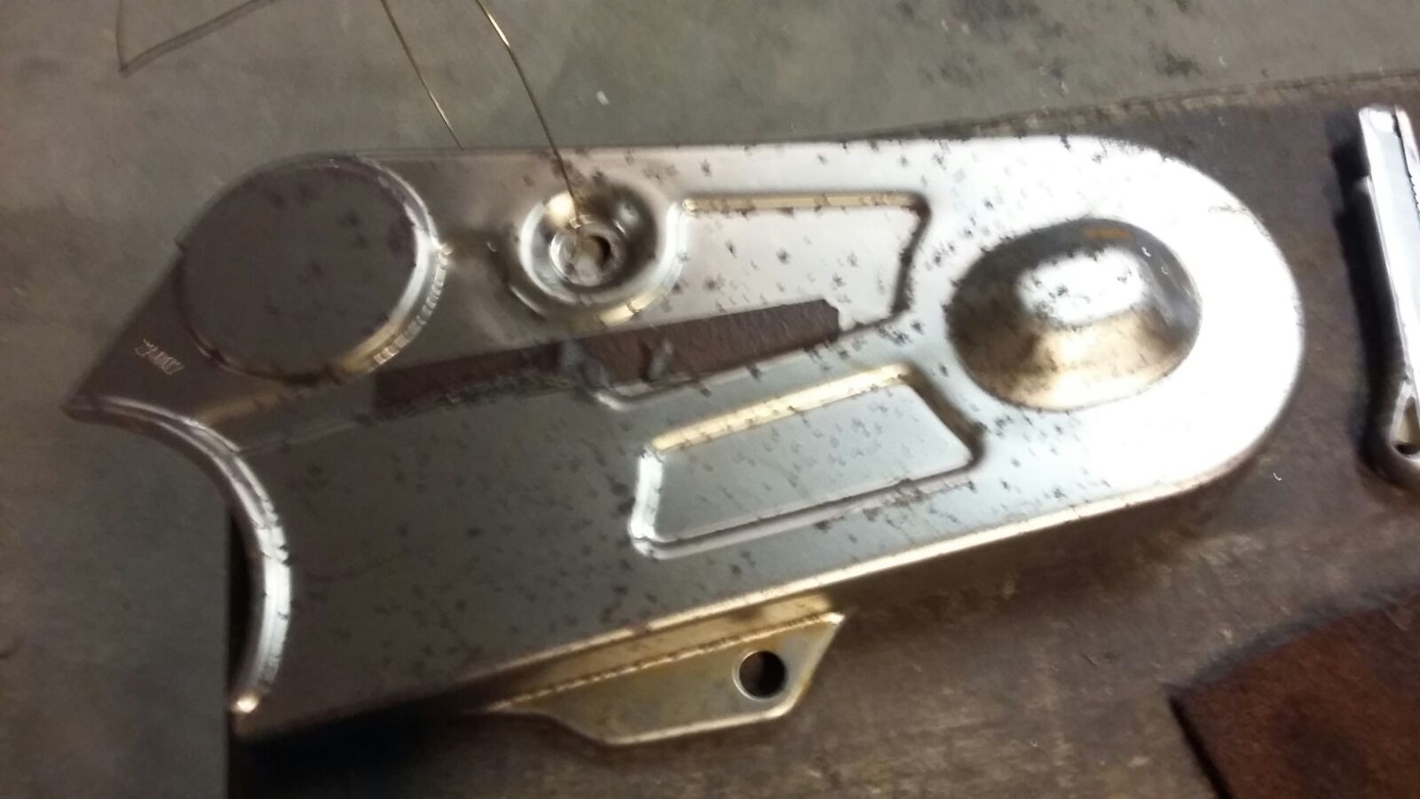

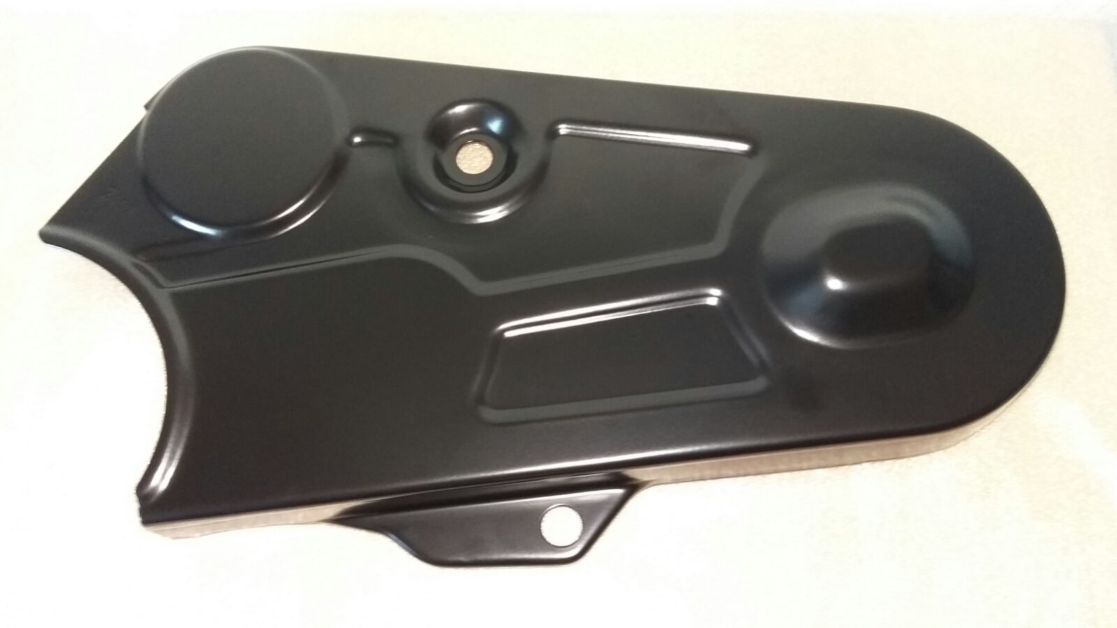

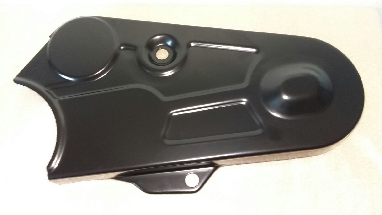

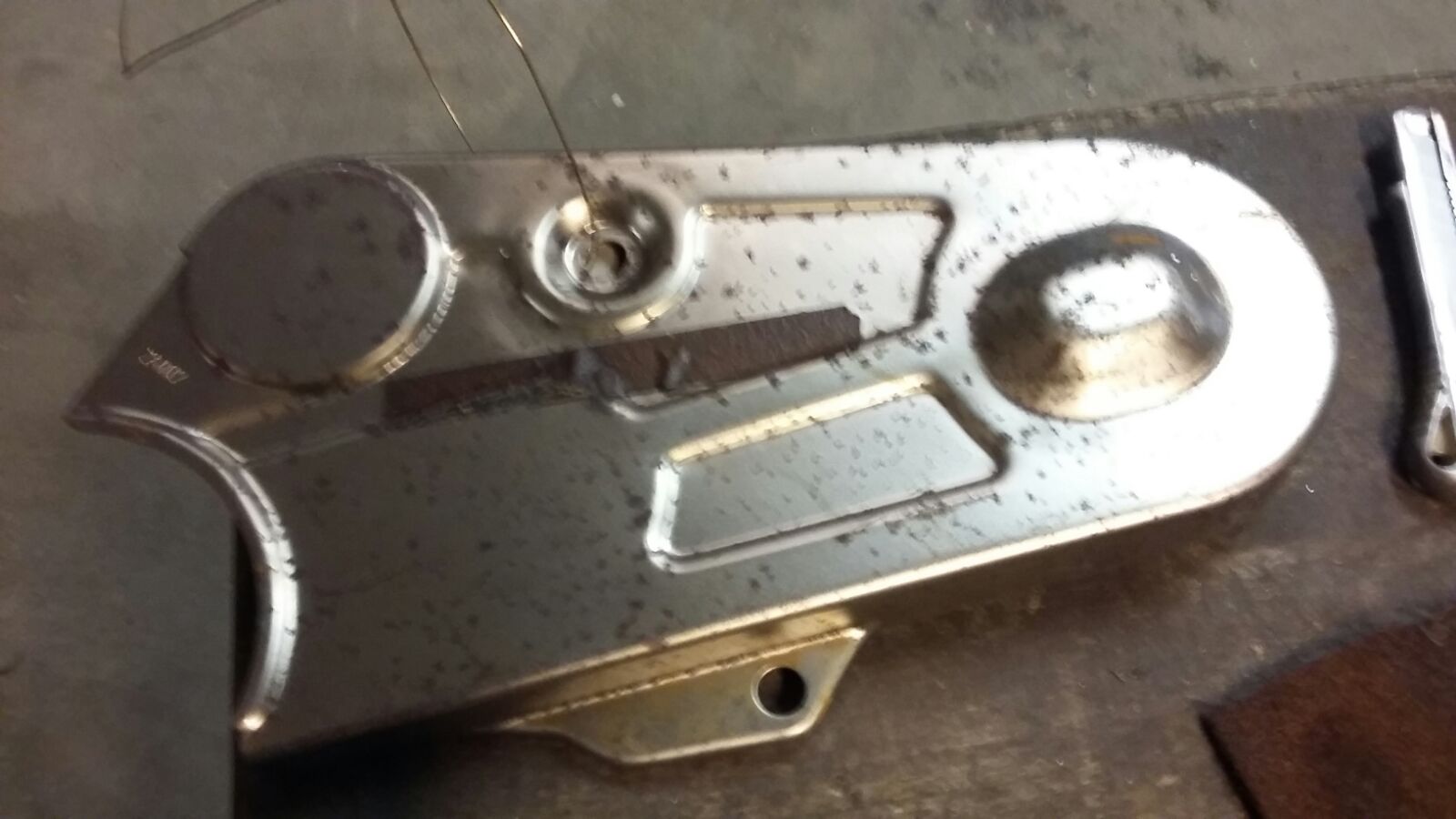

    Jepp, dass kommt dem Prinzip des Pulverns schon ziemlich nahe.
    Einer meiner besten Freunde arbeitet im elterlichen Betrieb einer Pulverbeschichtungsfirma, bei Ihm lasse ich regelmäßig meine Fahrzeuganbauteile pulvern. Es lassen sich prinzipiell alle hitzebeständigen Materialien pulverbeschichten, welche Temperaturen von 180 bis 300 Grad Celsius aushalten. Wie beispielsweise Metalle, Guss aber auch Keramik.
