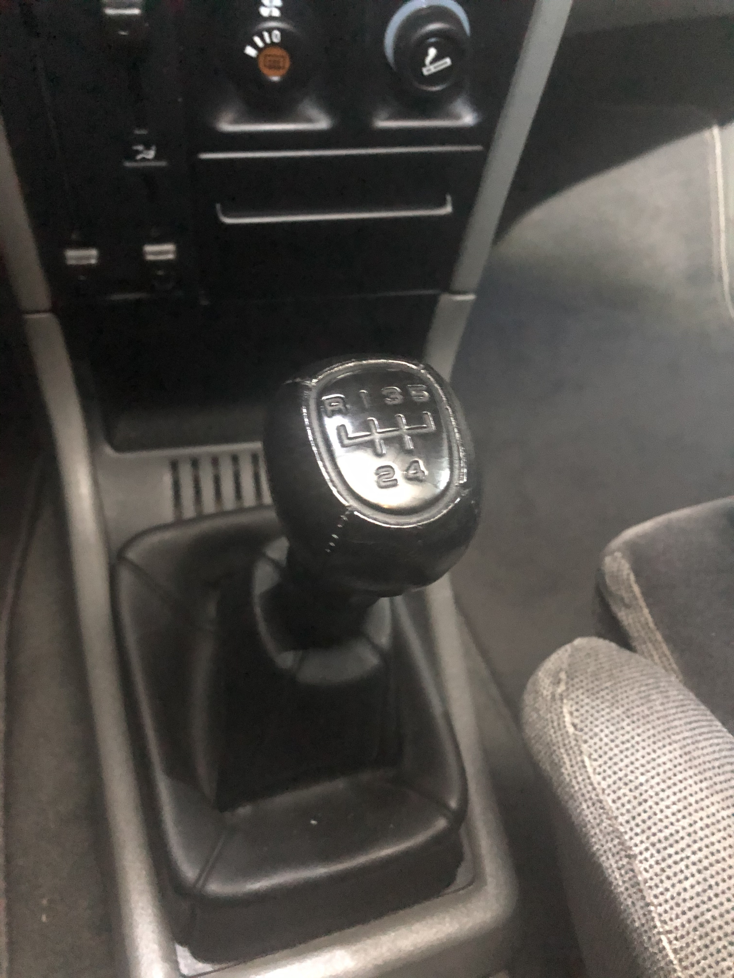

#14 Hat gut geklappt ! Habe gestern einen vom Corsa B eingebaut. Da ich beim alten das obere Teil bis zur Rückwärtsgangführung einfach abziehen konnte, dachte ich erst, das ich nur diesen Teil auswechseln muß.
Außerdem sah es auch so aus, das dieser kleine Bolzen fest eingebaut ist. Dann habe ich aber diese Halteklammer gesehen und konnte ihn leicht rausziehen. Neuen rein und wieder alles gut eingefettet.Ich wäre wirklich nicht so schnell auf die Idee gekommen, das es hier komplette baugleiche Schalthebel von anderen Opels gibt.
Also nochmal besten Dank an alle hier !
