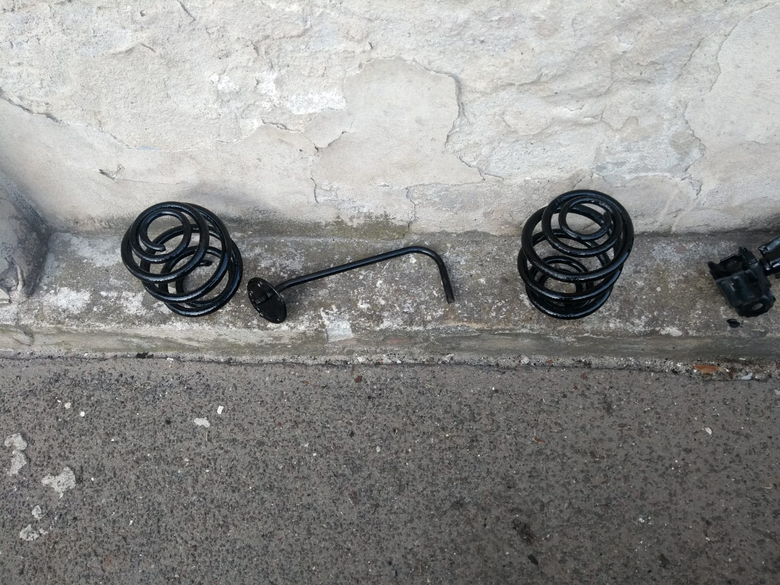

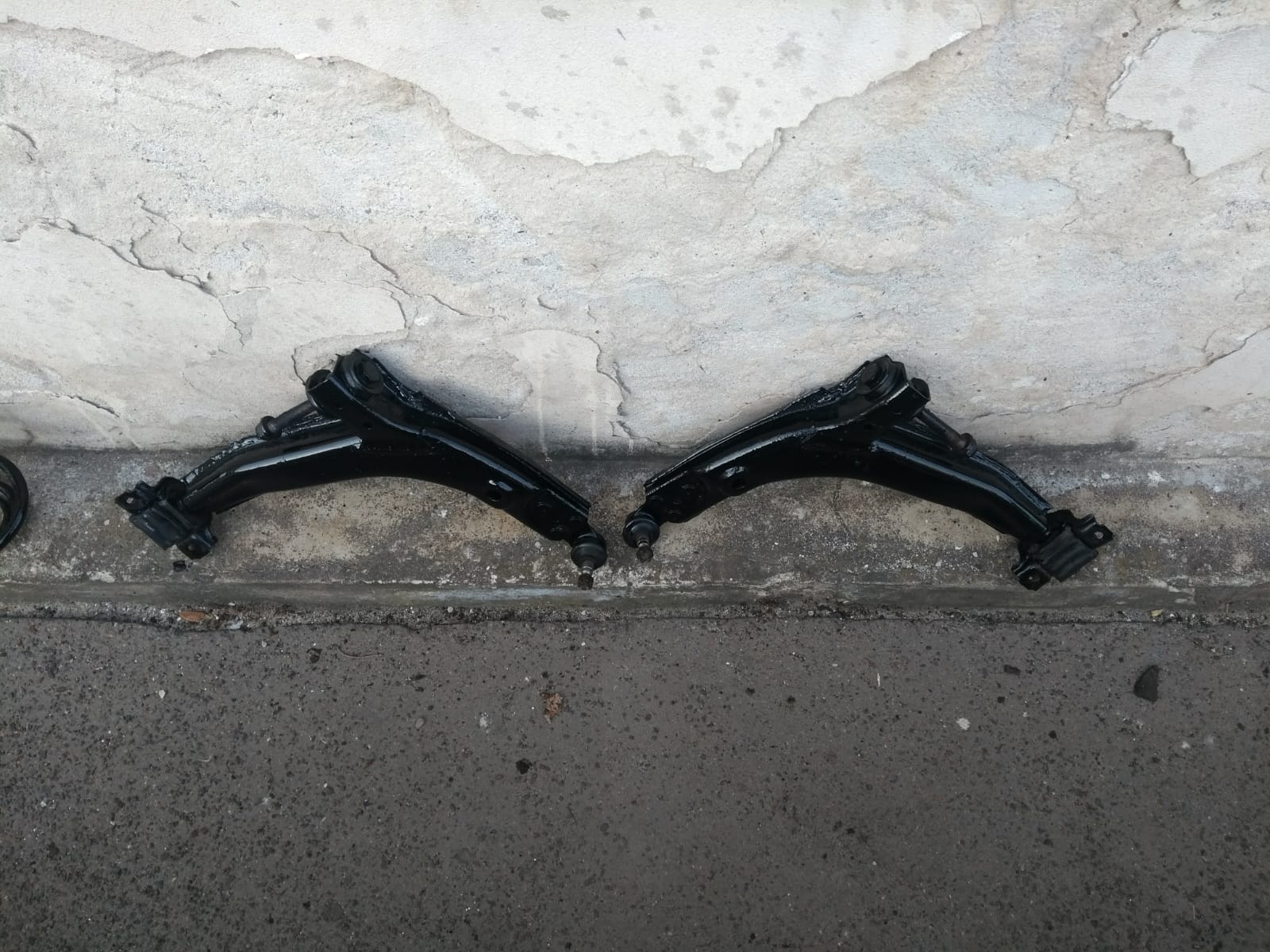

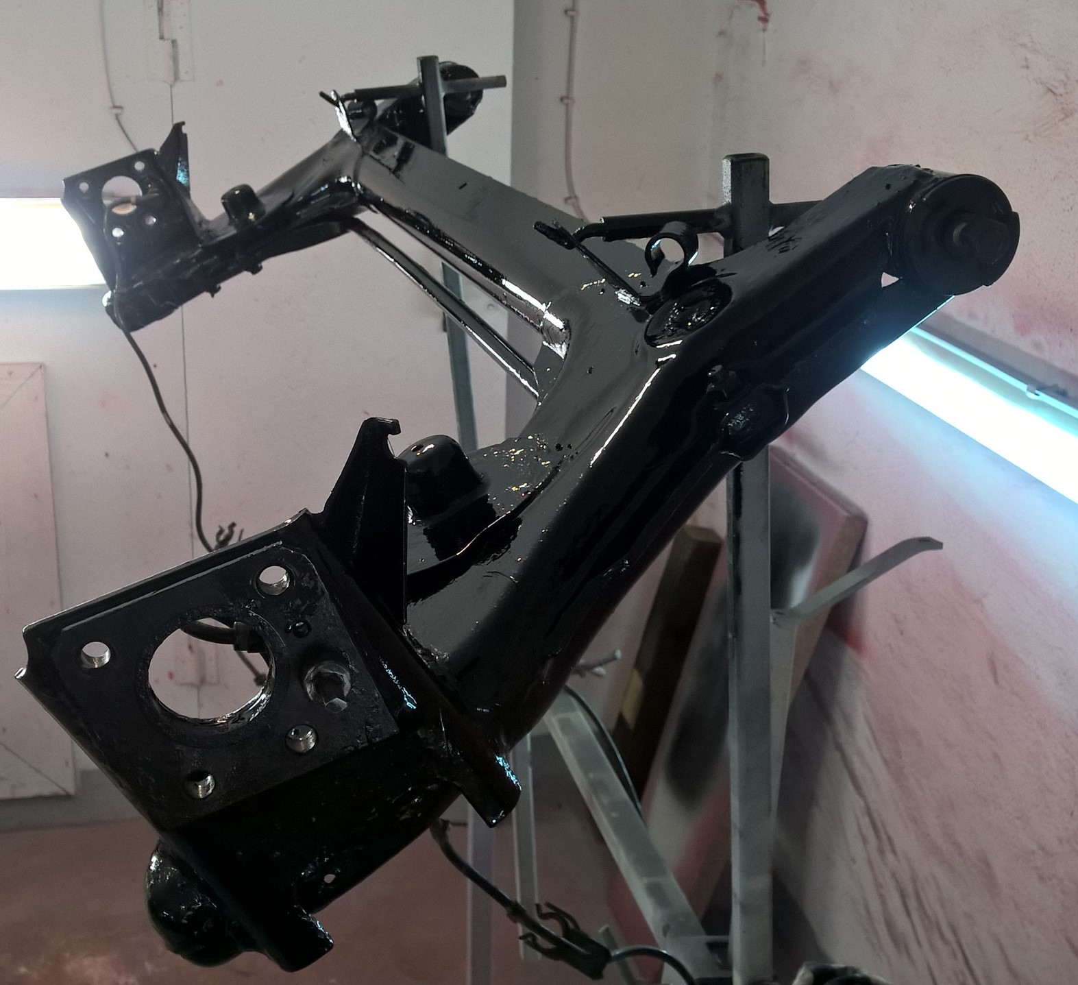

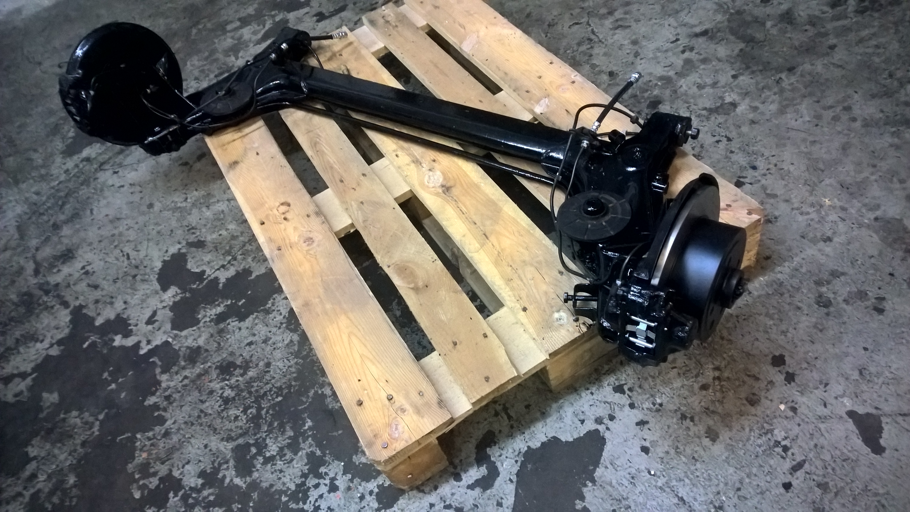

#25 Achsen wurden entrostet und lackiert.
Bremsen müssen nun auch überholt werden (ein Bremszylinder hat Rost).
Eine Fahrwerksfeder (vorne) ist gebrochen (Ersatz ist bestellt).
Domlager werden ersetzt durch Lemförder Domlager.
Stoßdämpfer vorne Sachs (Gasdruck) und hinten original Opel (Gasdruck).
Radlager vorne und hinten SKF.
Bremsleitungen hinten mussen ersetzt werden (Rost).
Die ABS-Sensoren konnte ich nicht abbauen (extrem festgegammelt).
Kurz und knapp muss alles neu
