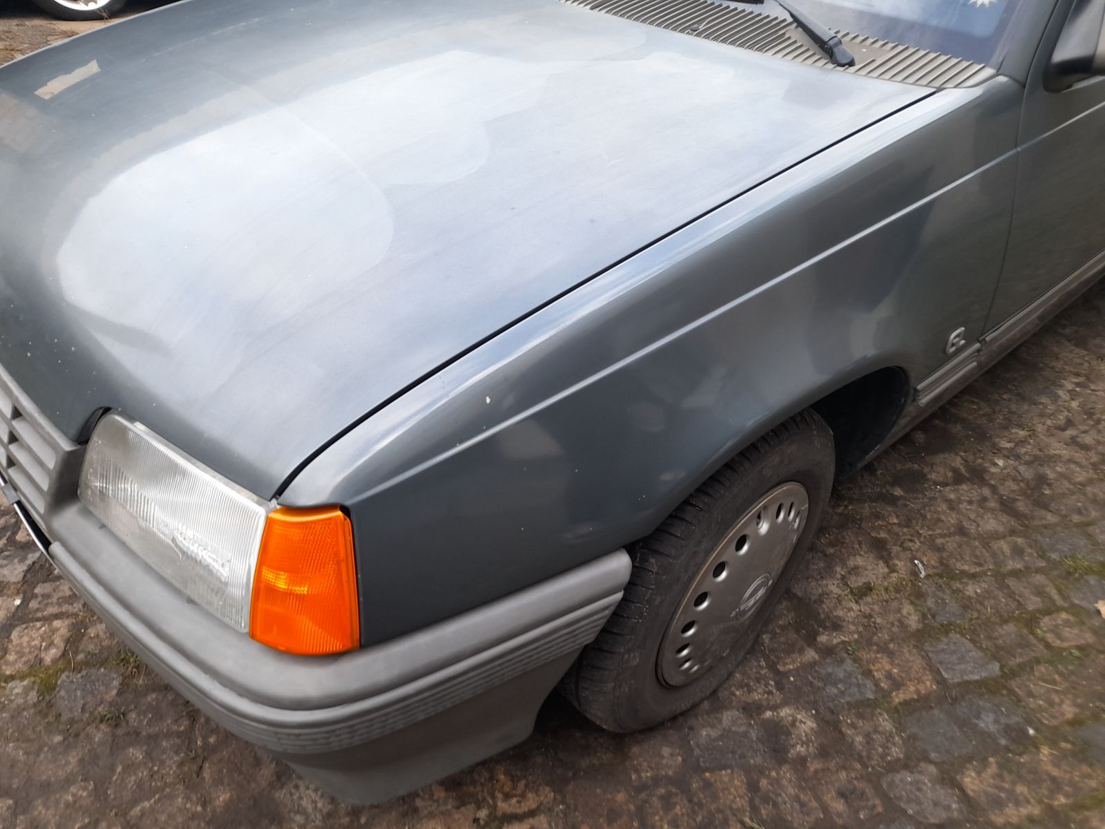

    was für ein sichtbarer Unterschied, mit dem Polieren ändert sich nicht nur das Lackbild sondern auch gleich die Farbe des Wagens :thumbup:

    Strahli Zumindest ist er deutlich klarer zu erkennen. Dadurch, dass er teilweise so stumpf ist kommt der Ton kaum zur Geltung. Dennoch gefällt der mir zunehmends immer mehr. ^^
