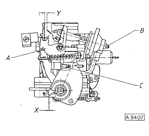

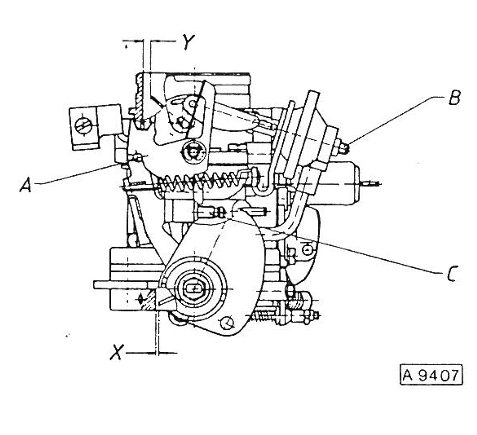

    Habe auch grad in meinen unterlagen geforscht, wofür der 13N die Unterdruckdose hat:
    Es ist eine Pulldowndose, die bei laufendem Motor über Unterdruck den Starterklappenspalt des mechanischen Chokes regelt, um ein Überfetten bei gezogenem Choke zu verhindern.

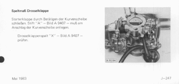

    Schau mal hier Solex PDSI Vergaser auf Seite 5 steht was von Drosselklappenspalt einstellen, kurz mal bei Google geschaut. ;)

    Sehr gut beschrieben. Diese Pull-Down-Dose kenne ich noch von meinem Jetta 2, dort war sie auch an meinem Pierburg 2E2 Vergaser verbaut.
    Nur kam die Pulldowndose im Gegensatz zum Kadett dort zusammen mit einer vollautomatischen Starteinrichtung zum Einsatz. Die Funktion der Zwangsöffnung der Starterklappe bei kaltem Motor oder höherer Laststellung der Drosselklappe ist jedenfalls die Selbe.

    Dieses Drosselklappenspaltmaß bezieht sich da jetzt auch auf den Vergaser mit der Pull-Down-Dose, beim Vergaser ohne kenne ich es nicht, weil es sich auch so ergibt.
    Der C-Kadett hatte ja die Vergaser ohne Dose verbaut.
