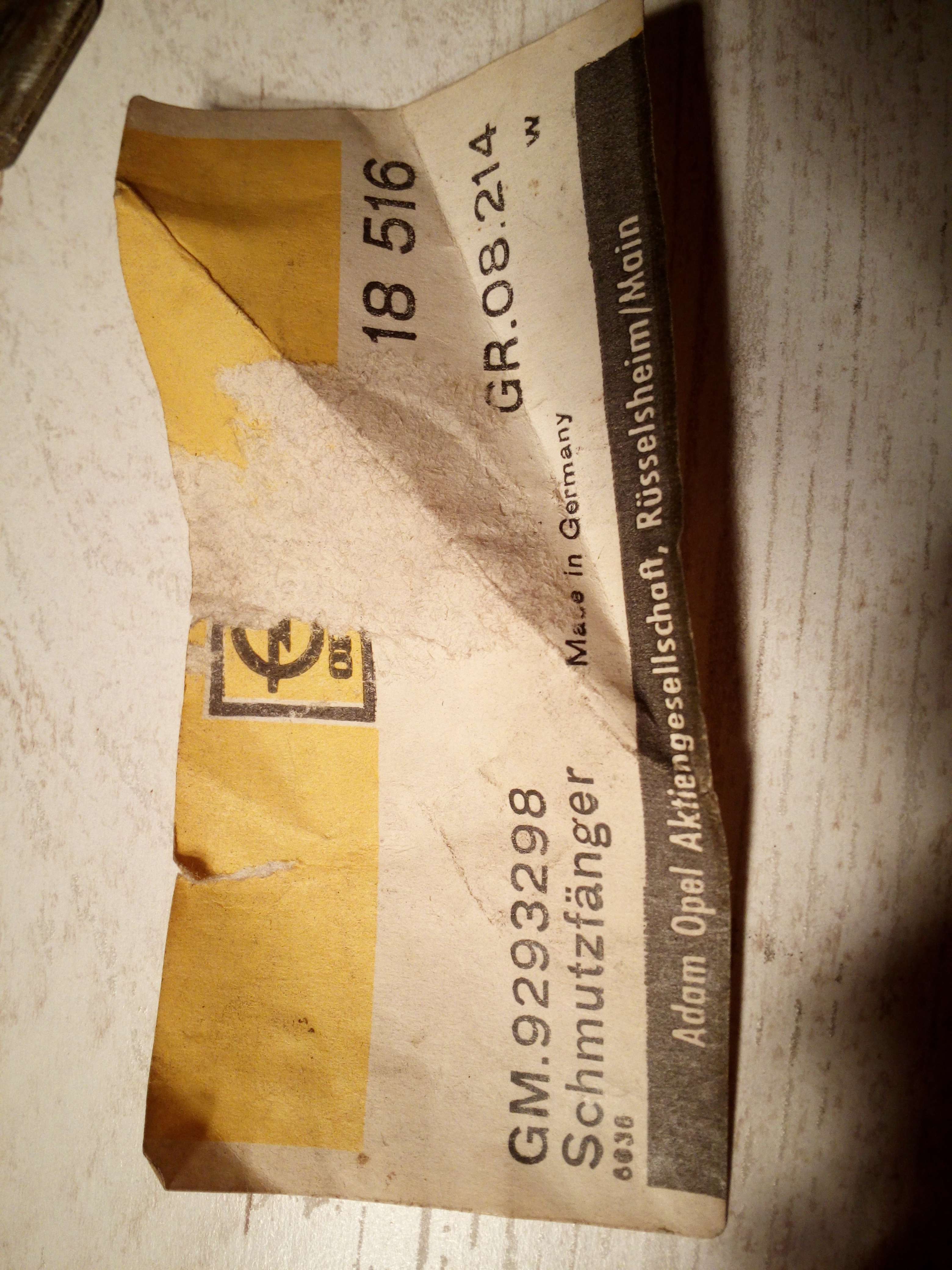

#10 Hallo zusammen vorab: Mein Kadett ist das absolute Sonntagsauto und wird nur selten im Regen gefahren. Im Winter natürlich trocken eingestellt. Nun habe ich Rial Felgen mit 185er Schlappen drauf die ein wenig zu breit sind und deswegen Steinschläge im Lack verursachen. Die Kotflügel habe ich abgenommen und gegen Rost behandelt und eine Schicht Emailit drüber gestrichen. Also sollte halten, mach auch nur ca. 1500-2000km im Jahr wenn es hoch kommt. Hab jetzt welche montiert werde sehen wie sie sich machen.
