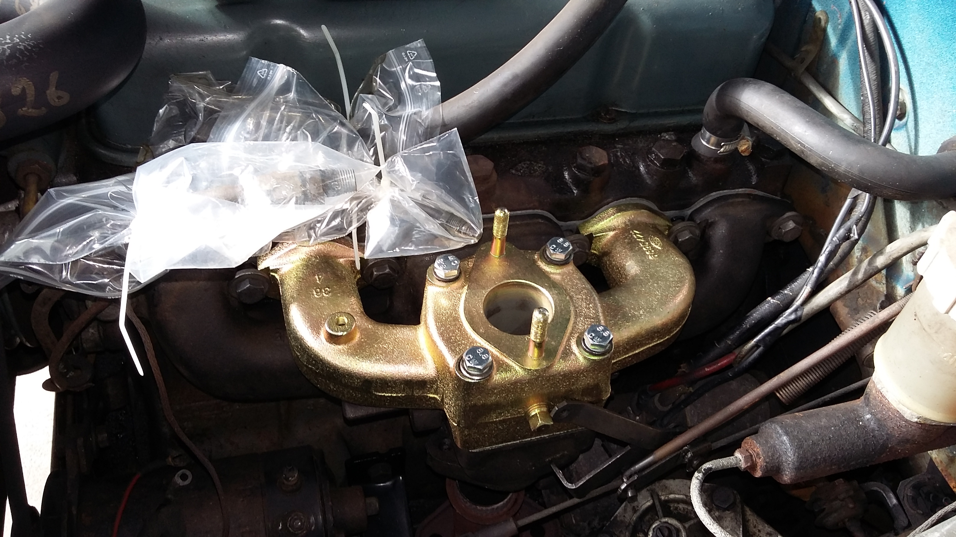

Bei meinem Rekord war auch mal wieder was undicht im Ansaugtrackt, daher gleich mal einen Rundumschlag gestartet und heute Abgaskrümmer und Ansaugbrücke frisch aufgearbeitet mit neuen Dichtungen komplettiert. Jetzt noch den Vergaser überholen und dann sollte er wieder laufen für die nächsten Jahre.
