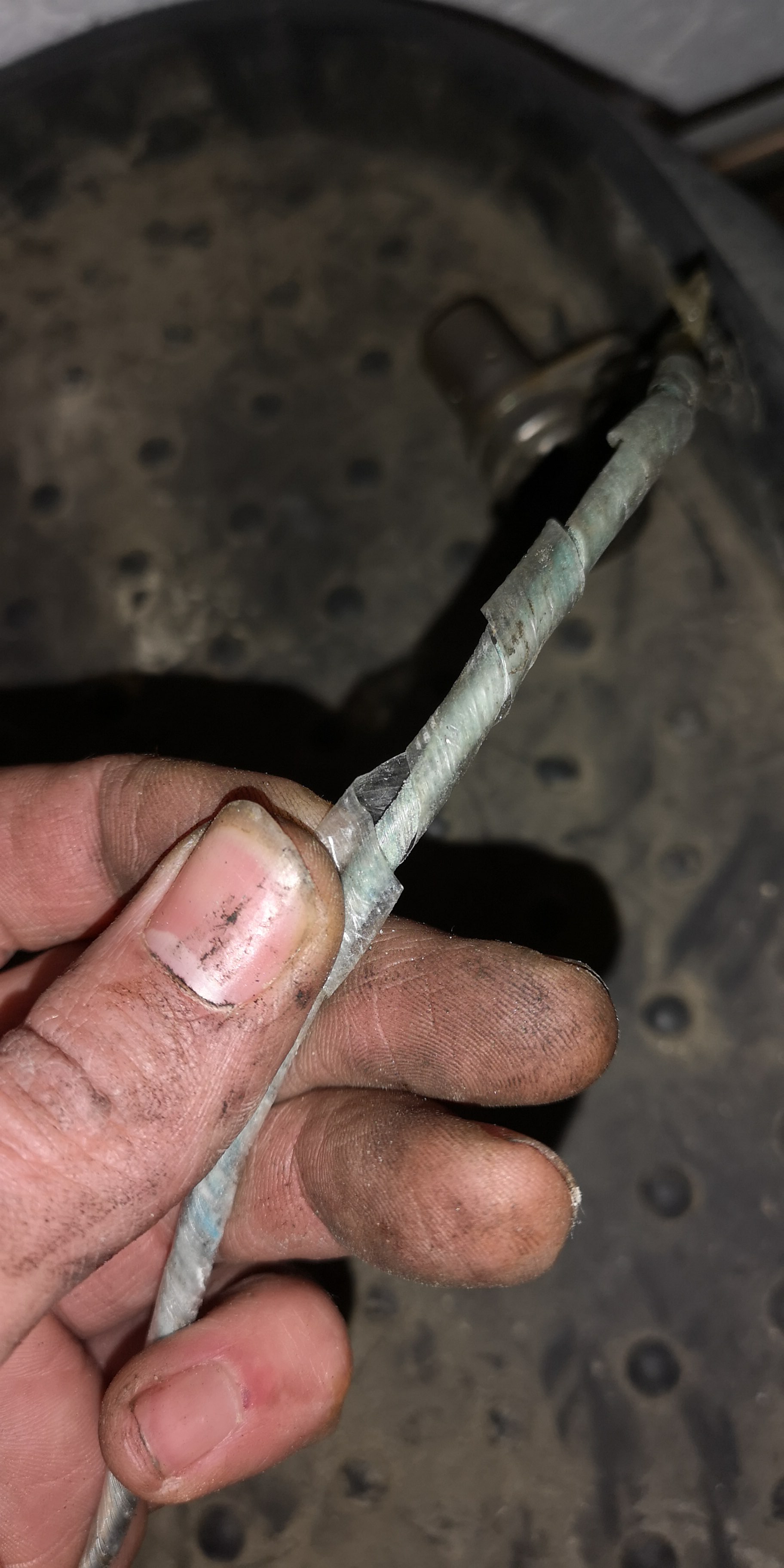

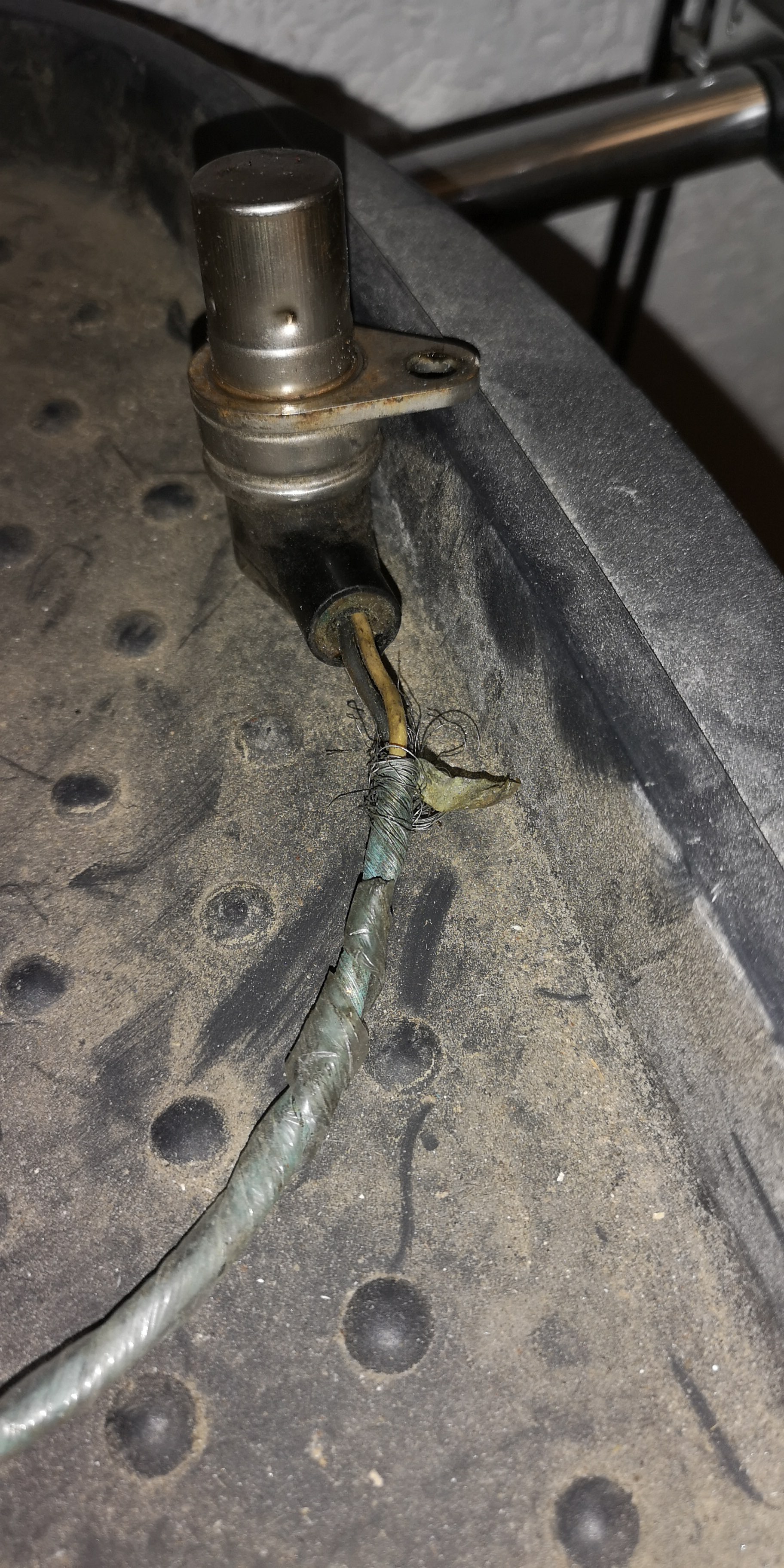

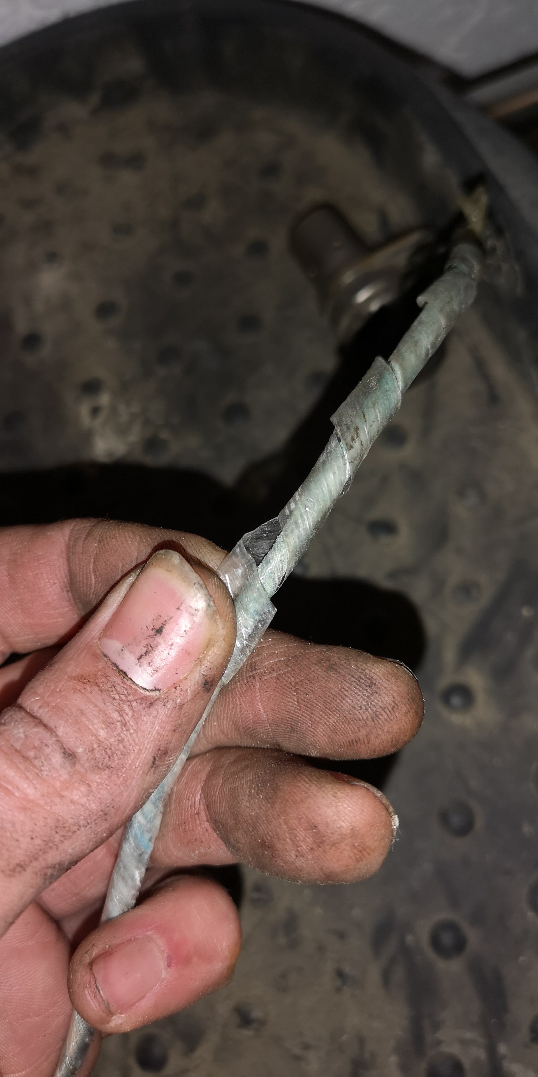

Beim durchschauen der Fühler und Sensoren ist mir dann der Kurbelwellensensor aufgefallen. Da Bröselt die Isolierung nur so ab. Drunter ist da wie eine Art Abschiermung. Bilder hänge ich an.
Was meint Ihr? Neuen Sensor für n Haufen Geld oder wäre eine frischisoliering eine Alternative?
GrußDennis
#89 Dann werde ich das fehlende Stück vorne mit bissl Alu Folie verlängern und den Geber mit selbst verschweisendem isolierband frisch Wickeln. Wenn das gute Stück dann läuft, werde Ich alle restlichen geber und Fühler tauschen. Zumindest da wo man dran kommt. Alle anderen werden jetzt getauscht bevor ich nicht mehr dran komme.
