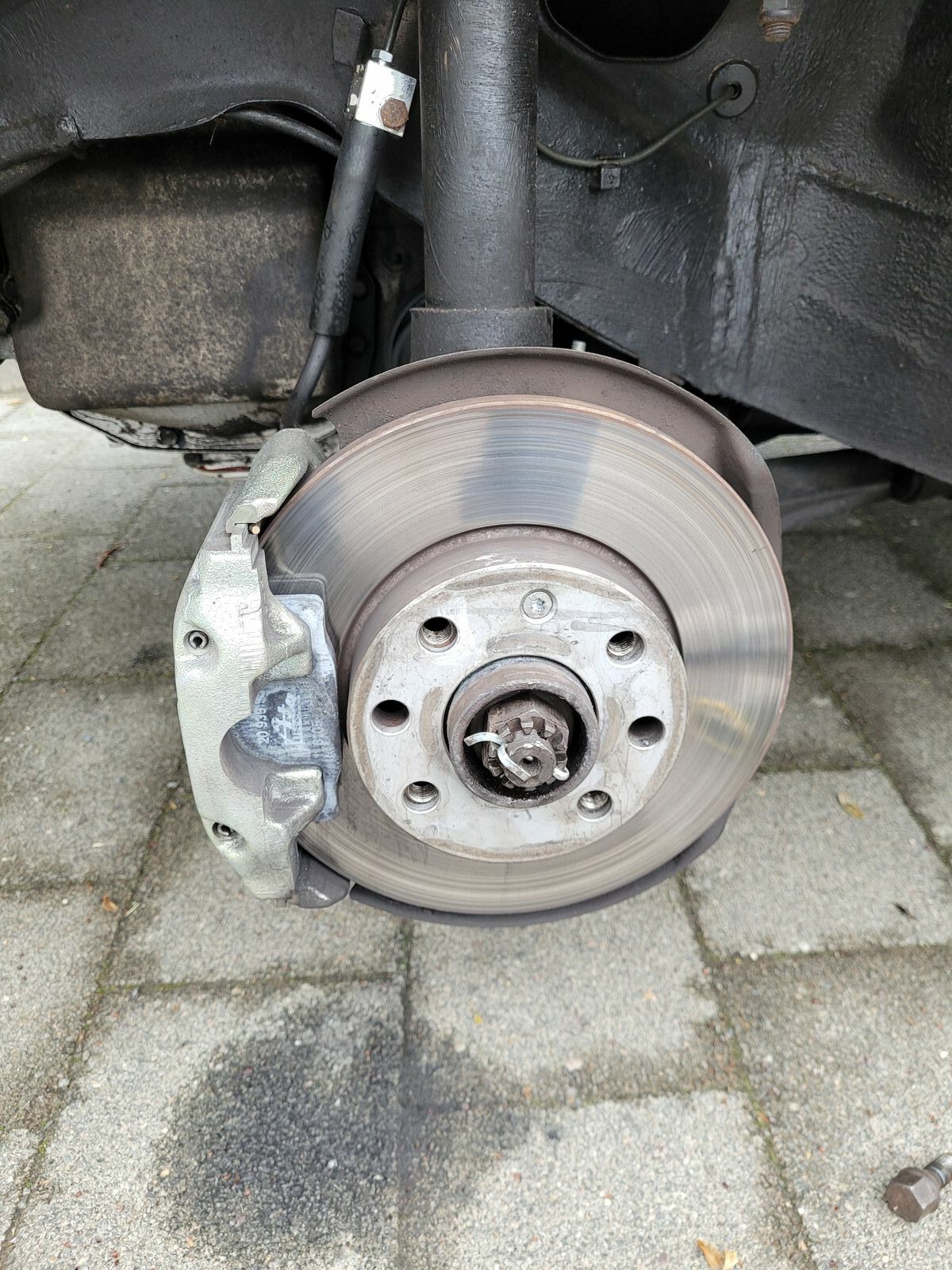

Nachdem ich ja nach dem Wechsel des HBZ, der Bremschläuche und der Bremsleitung (vl) nach wie vor das Problem mit schleifenden und tackernden Geräuschen von vorne links hatte, bin ich erneut in die Werkstatt. Dort wurde dann festgestellt, dass die Klammern der Beläge (ATE Schwimmsattel) irgendwie verbogen waren. Es wurden neue Klammern verbaut. Seit dem ist es soweit ok. Bin noch nicht so viel gefahren. Die linke Felge wird nach einigen Kilometern auch nicht mehr so warm wie zuvor. Bin gespannt und werde es im Auge behalten..

ich habe nun wieder das Problem, dass am linken Sattel der Belag bzw. die Beläge etwas hängen und Geräusche machen. Bei warmer Bremse ist das Geräusch weg. Ich würde jetzt nochmal die Klammern und Stifte, welche die Beläge halten erneuern.
Ich habe die (neu besorgten) Kadett ATE-Sättel verbaut (nicht die Astra F/Corsa B Sättel!). Im Zubehör gibt es verschiedene Stifte. Die eine Sorte (Stiftlänge 85 mm, Durchmesser 8,4 mm) ist vermutlich für die Delco-Sättel. Es gibt auch Stifte mit der Länge von 97 mm (und 6,4 mm Durchmesser). Die Klammern dürften identisch sein.
Ich komme aktuell zeitlich leider nicht dazu, das Rad abzunehmen und nachzumessen. Kann jemand weiterhelfen?

#137 Genau, die Sättel waren neu. Die ATE-Beläge waren mit dabei und ebenfalls nagelneu. Neulich meinte die Werkstatt, dass die Kalmmern etwas verbogen waren. Mit den neuen Klammern war eine Weile alles ruhig. Jetzt fing es wieder an. Die Stiffte, die ich damals mit hatte, passten laut Werkstatt nicht. Welche das waren (85 oder 97 mm) weiß ich nicht mehr. Habe die wieder zurückgeschickt.
