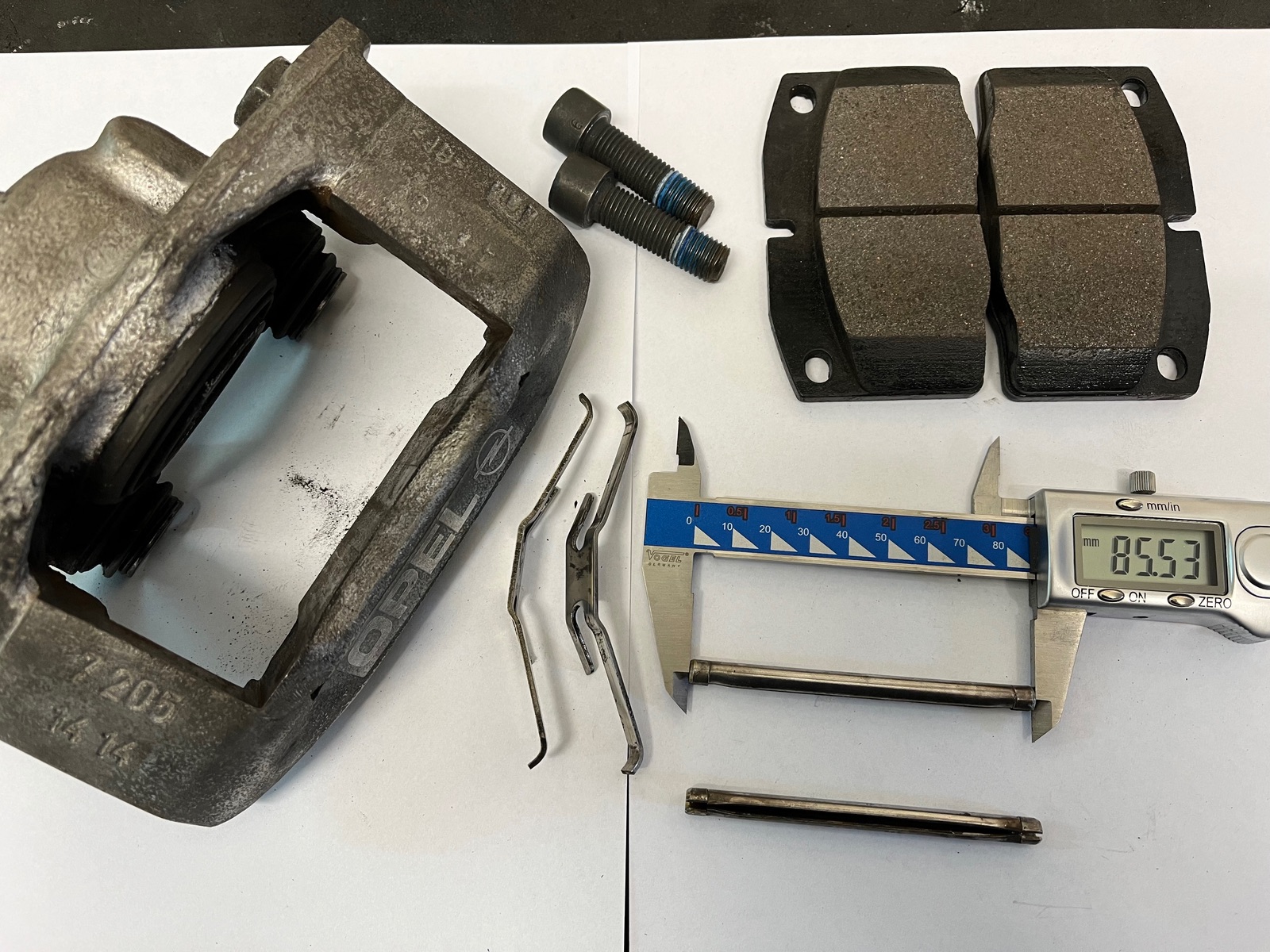

    ich habe nun wieder das Problem, dass am linken Sattel der Belag bzw. die Beläge etwas hängen und Geräusche machen. Bei warmer Bremse ist das Geräusch weg. Ich würde jetzt nochmal die Klammern und Stifte, welche die Beläge halten erneuern.
    Ich habe die (neu besorgten) Kadett ATE-Sättel verbaut (nicht die Astra F/Corsa B Sättel!). Im Zubehör gibt es verschiedene Stifte. Die eine Sorte (Stiftlänge 85 mm, Durchmesser 8,4 mm) ist vermutlich für die Delco-Sättel. Es gibt auch Stifte mit der Länge von 97 mm (und 6,4 mm Durchmesser). Die Klammern dürften identisch sein.
    Ich komme aktuell zeitlich leider nicht dazu, das Rad abzunehmen und nachzumessen. Kann jemand weiterhelfen?

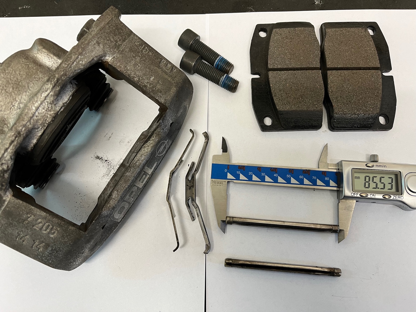

    FanOPR,
    habe in der letzten Wiche die Bremssättel vom Astra F verbaut, da ich mit den Standarddättrl von Delco Probkene hatte, dachte erst der Kolben klemmt etwas an der Linnen Seite, Habe beim Ausbau bemerkt, dass Brensklötze total in Führung festgerostet waren. Nach den Ausbau und einer kleinen Überholung war alles gut. Da ich diese ausgebaut hatte, habe ich gleich die vom Astra verbaut und nauch die Scheiben erneuert.
    Zu Deinem Problem:
    Hast Du die richtigen Brrnsklötze und sind diese in der Führung beweglich.
    Habe gerade nachgemessen bei den Delco-Sättel sind die beiden Stifte 85,53 mm lang und haben einen Durchmesser von 6,40 mm.
    Du solltest aber trotzdem Dir die Zeit nehmen und die Stifte bei Deinem Bremssattel nachlesen. Nicht da später die Bestellten nicht passen.

    Danke für Deine Antwort. Zur Not bestelle ich zwei Varianten. Komisch ist, dass die erhältliche 85er Variante mit einem Durchmesser von 8,4 mm ausgewiesen wird. Hingegen bei der 97er Variante 6,4 mm Durchmesser angezeigt werden. Eine der beiden Varianten müsste beim ATE-Sattel passen. Werde am Wochenende mal nachgucken.

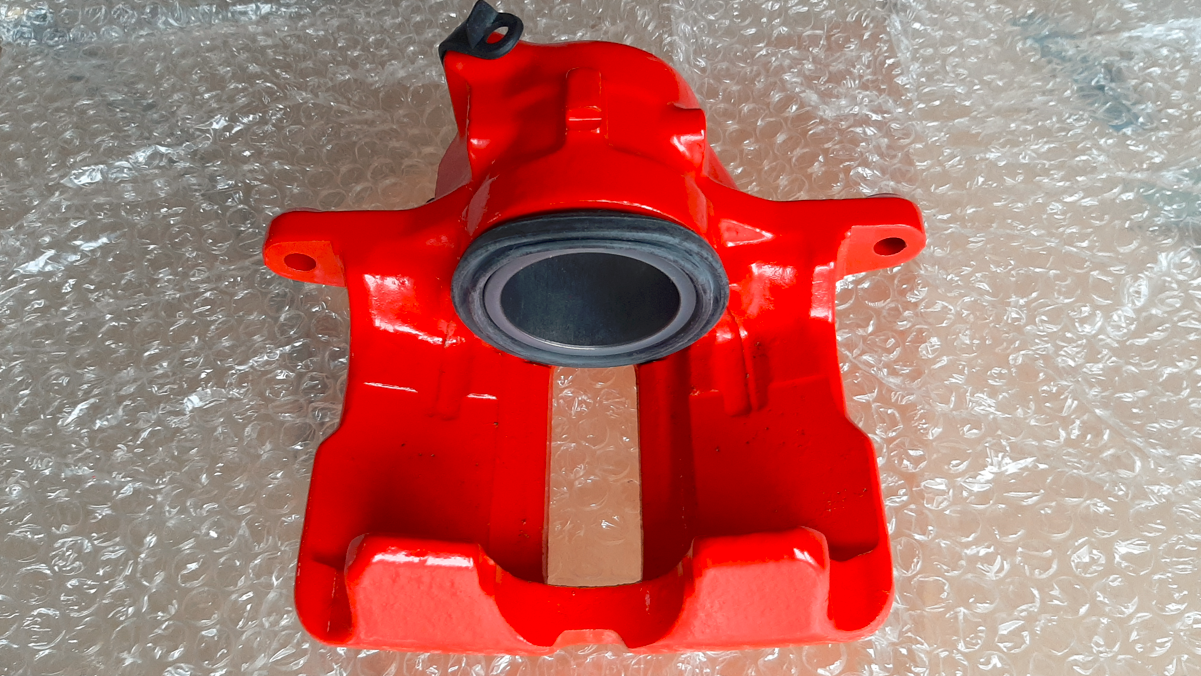

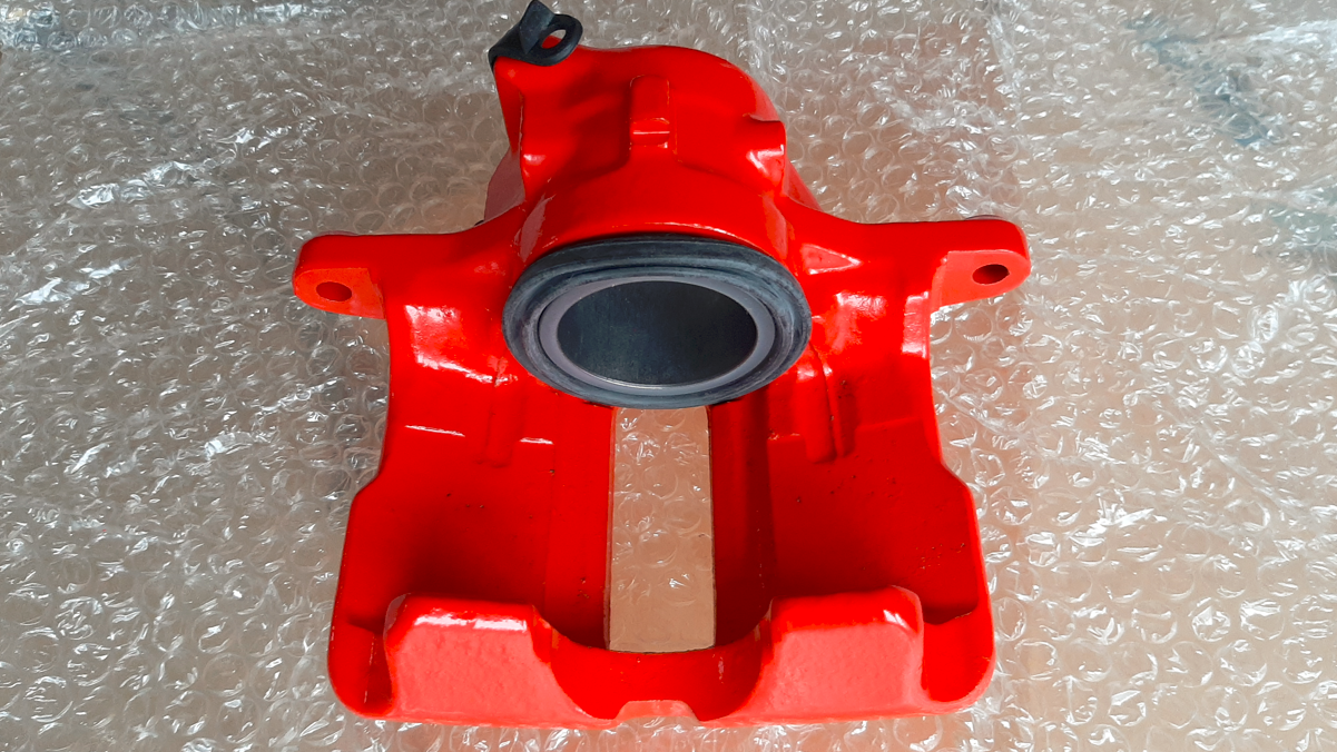

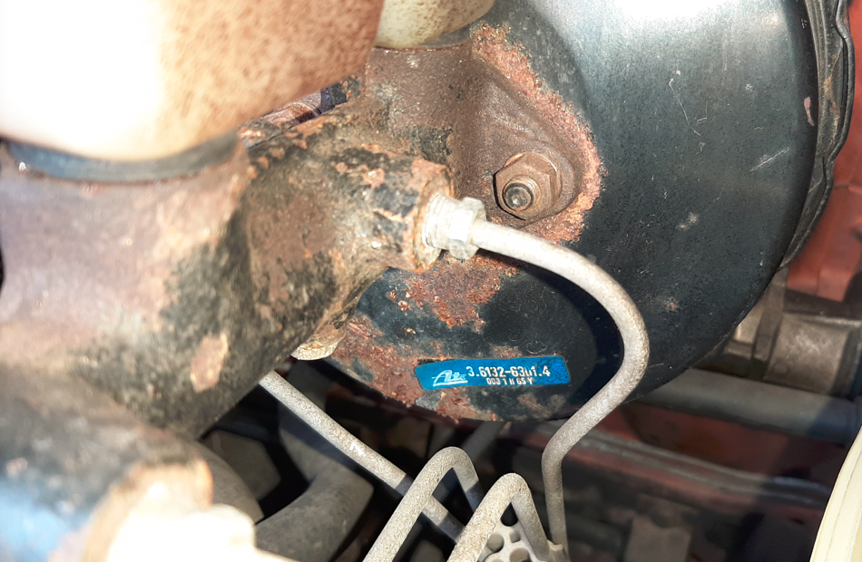

  • #140

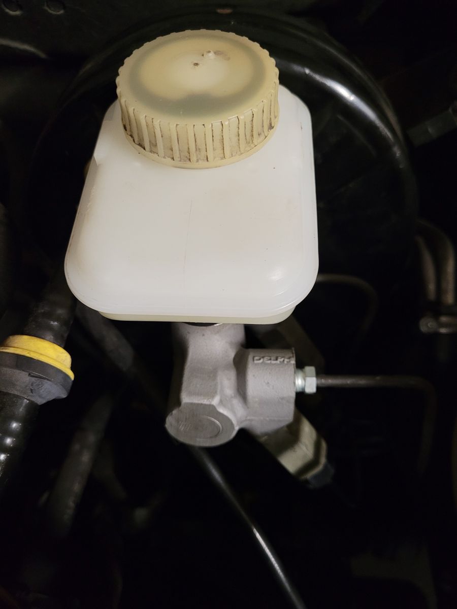

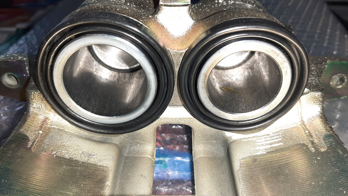

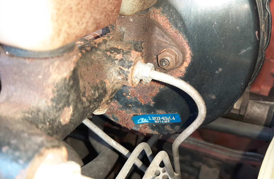

    Auf dem ersten Bild steht ganz groß ATE auf dem Sattel drauf.
    In der Ausführung mit Anschlussleitung nach vorn für den Kadett D - bis Fahrgestellnummer habe ich solche auch noch als NOS Ware hier liegen
