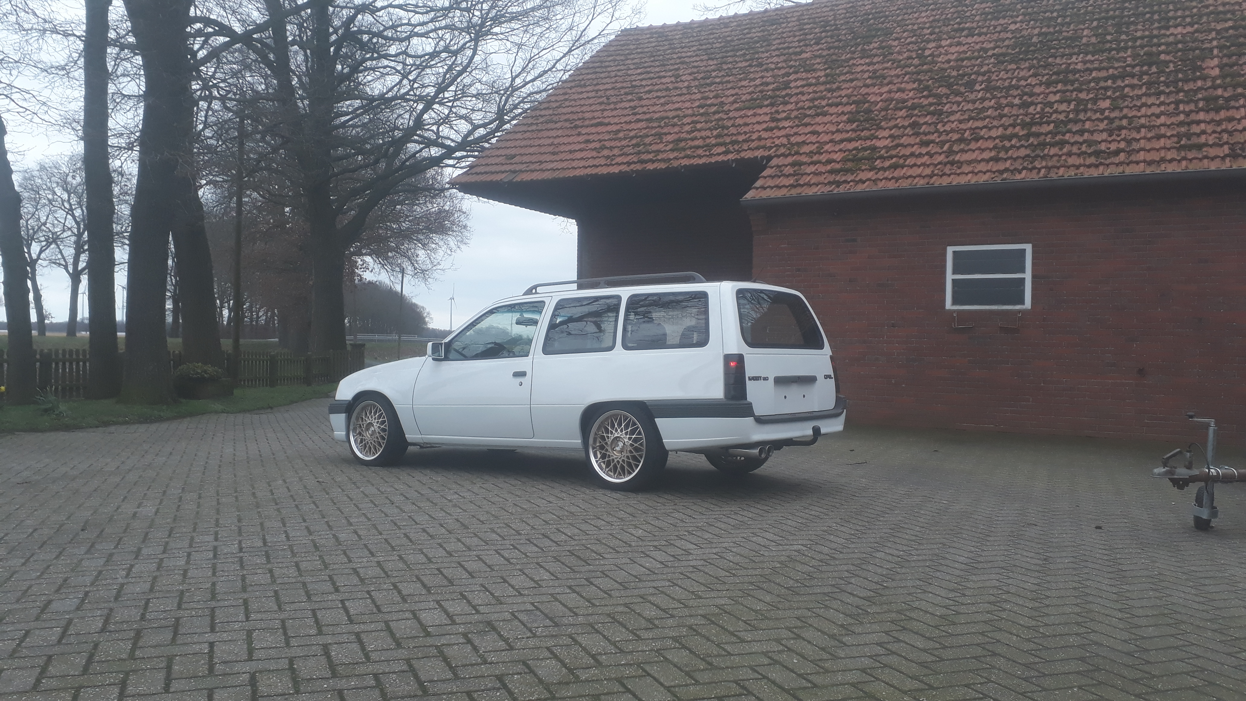

    Da mein Kadett E Caravan nun fertig ist für den TÜV wollte ich hier nun auch mal fragen ob noch jemand weiß der dieses einträgt. Also Kadett E mit c30xe quasi. Bremsen, fahrwerk, verstärkungen ect. Natürlich alles abgestimmt.
    Hipo ist soweit klar, aber es sind über 700km von mir aus, leider. Vielleicht kennt ja noch jemand hier eine Firma die das in der Nähe 49832 möglich macht. also eher im nördlichen Teil Deutschlands.
    Gruß Thomas
