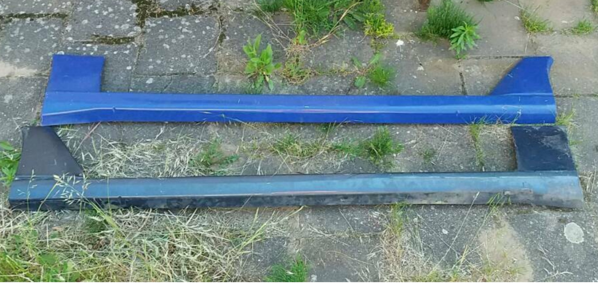

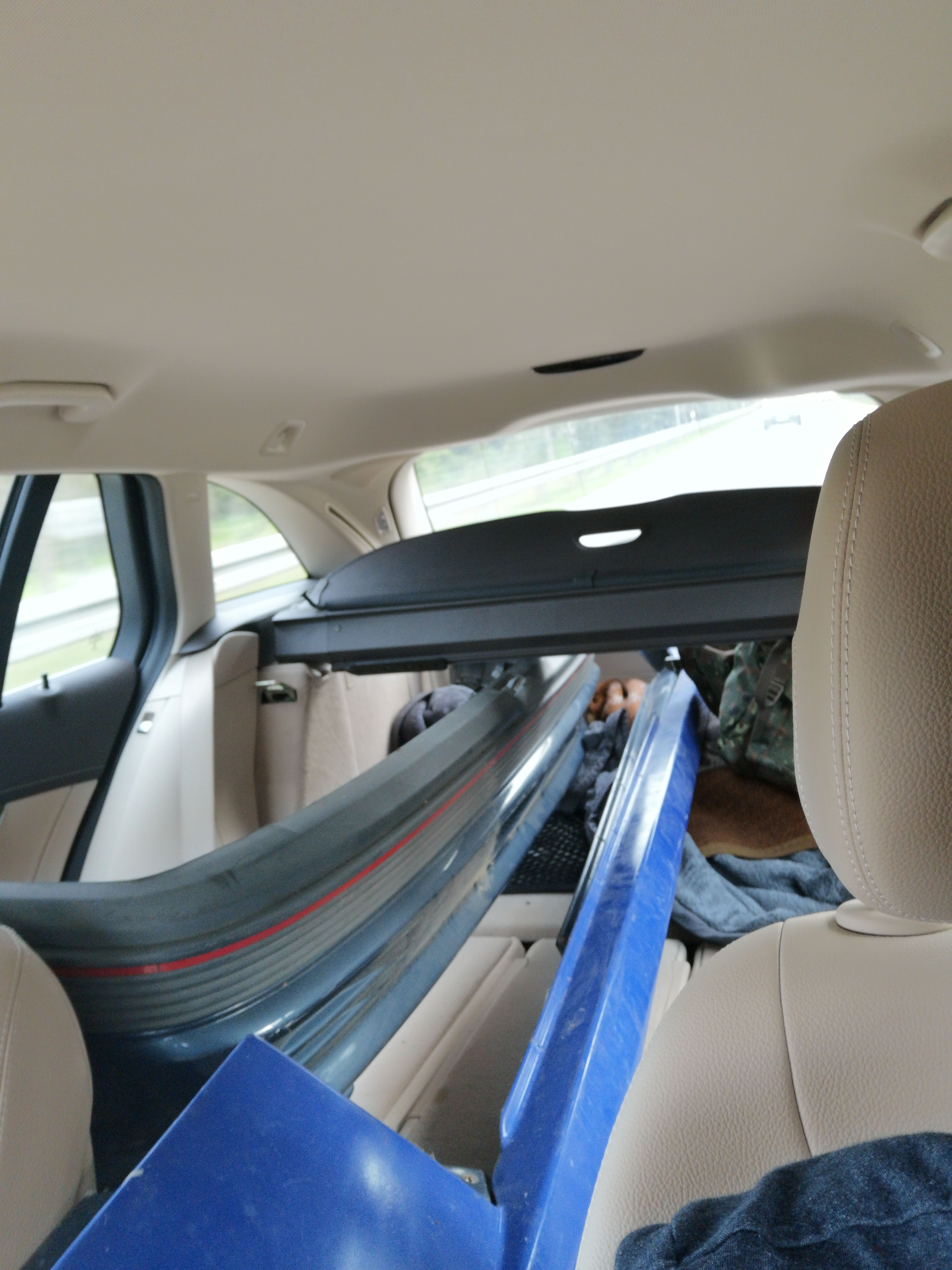

#106 Hallo,
war Freitag auf den Heimweg ein kleinen Umweg über Berlin gefahren und hab die Kamei x1 Schweller abgeholt und dann auch gleich noch den passenden Heckansatz, sehr günstiger Paketpreis
[URL=https://www.directupload.net/file/d/5541/st53soda_jpg.htm]
[/URL
Jetzt muss ich erstmal schauen das ich noch den Heckspoiler und Frontansatz in ein zumutbaren Anfahrumkreis finde, denn auf Bayern habe ich keine Lust, dort gibt es ja gerade welche auf kleinanzeigen.
Die Centra Typ 6 Felgen finde ich auch irgendwann in 7x15 und dann kann ich alles zum lackieren bringen. Denke aber wenn zur nächsten Saison und wenn ordentlich Rückrüstbar. Am liebsten würde ich ja alles lackieren wie im Prospekt damals, aber dazu werd ich mir nen zweites paar Stoßstangen besorgen, falls es bescheiden aussiehtBei den Windsplit überlege ich noch, man findet mit viel suchen sicher welche, aber ob die mir dann gefallen ist so eine Sache

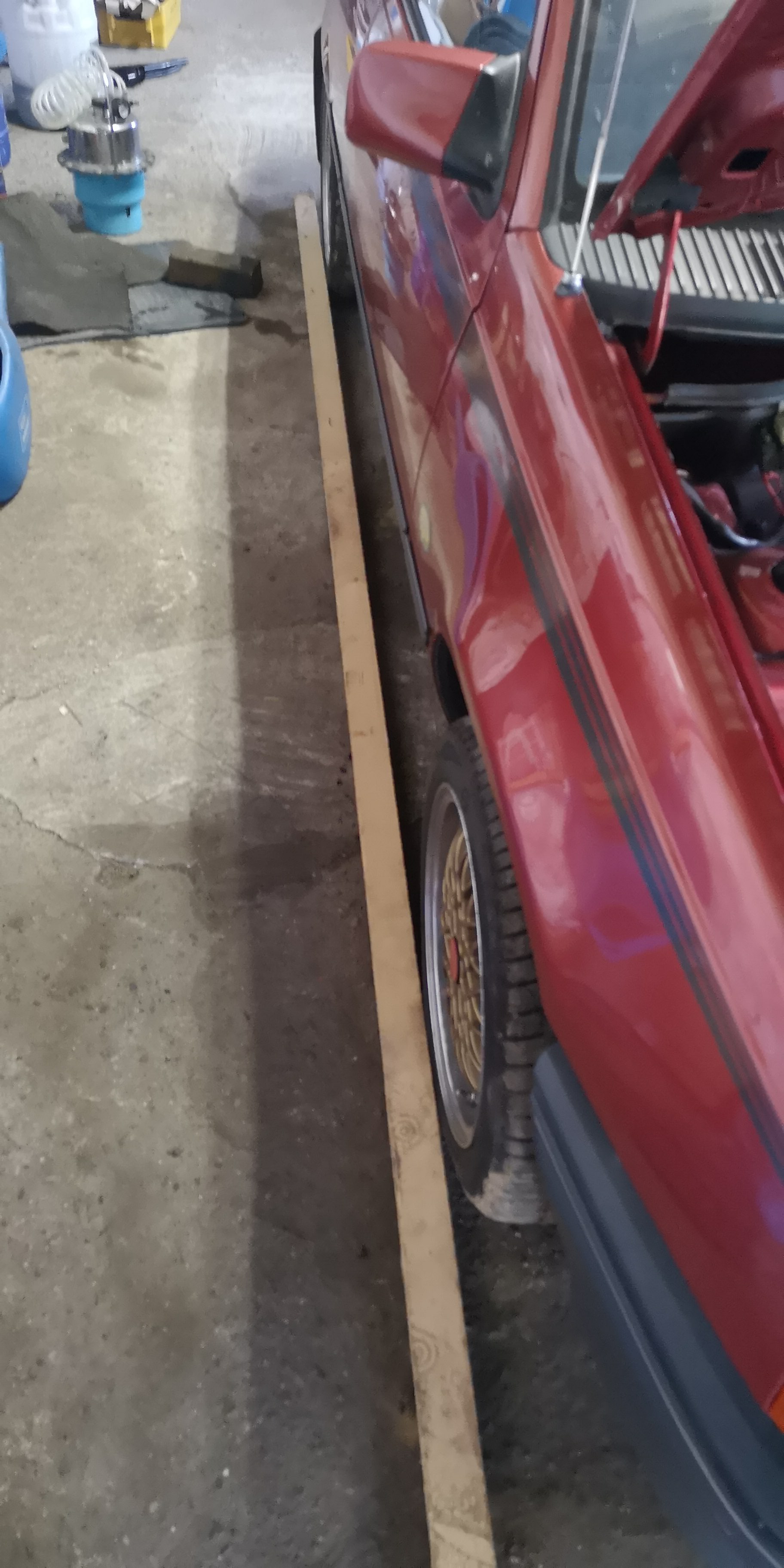

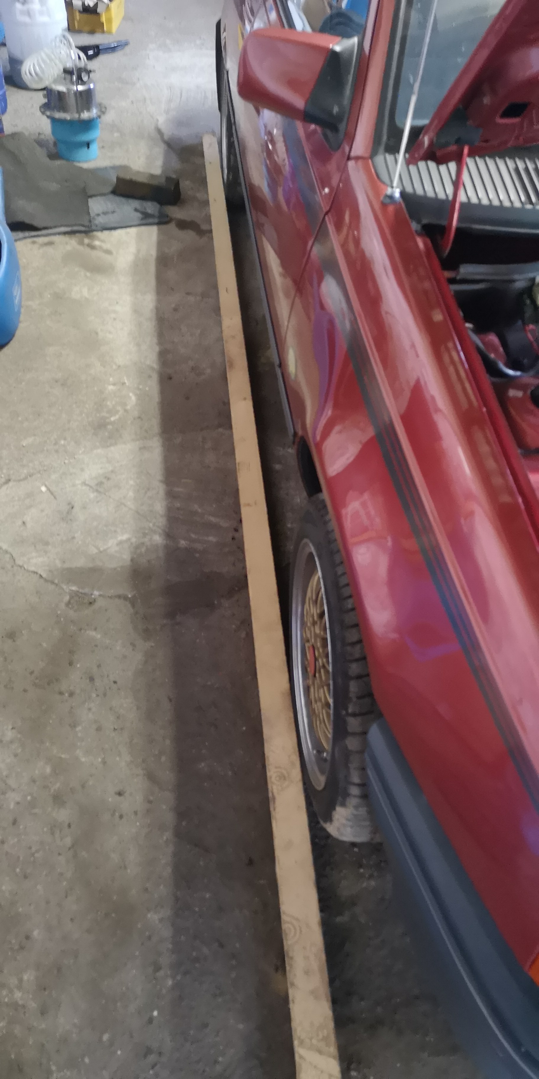

#107 Moin, heute konnte ich endlich die Querlenker überholen und hab auch gleich die Koppelstangen sowie Spurstangenköpfe mit gemacht.
Spur hab ich unkonventionell mit der Holzlatte eingestellt, mach ich öfters so.
Der fährt sich gleich wie ein viel neueres Auto
Fahrwerk ist exakter, Lenkung straffer und er läuft endlich geradeaus und läuft beim Bremsen sowie Beschleunigen in der Spur.
