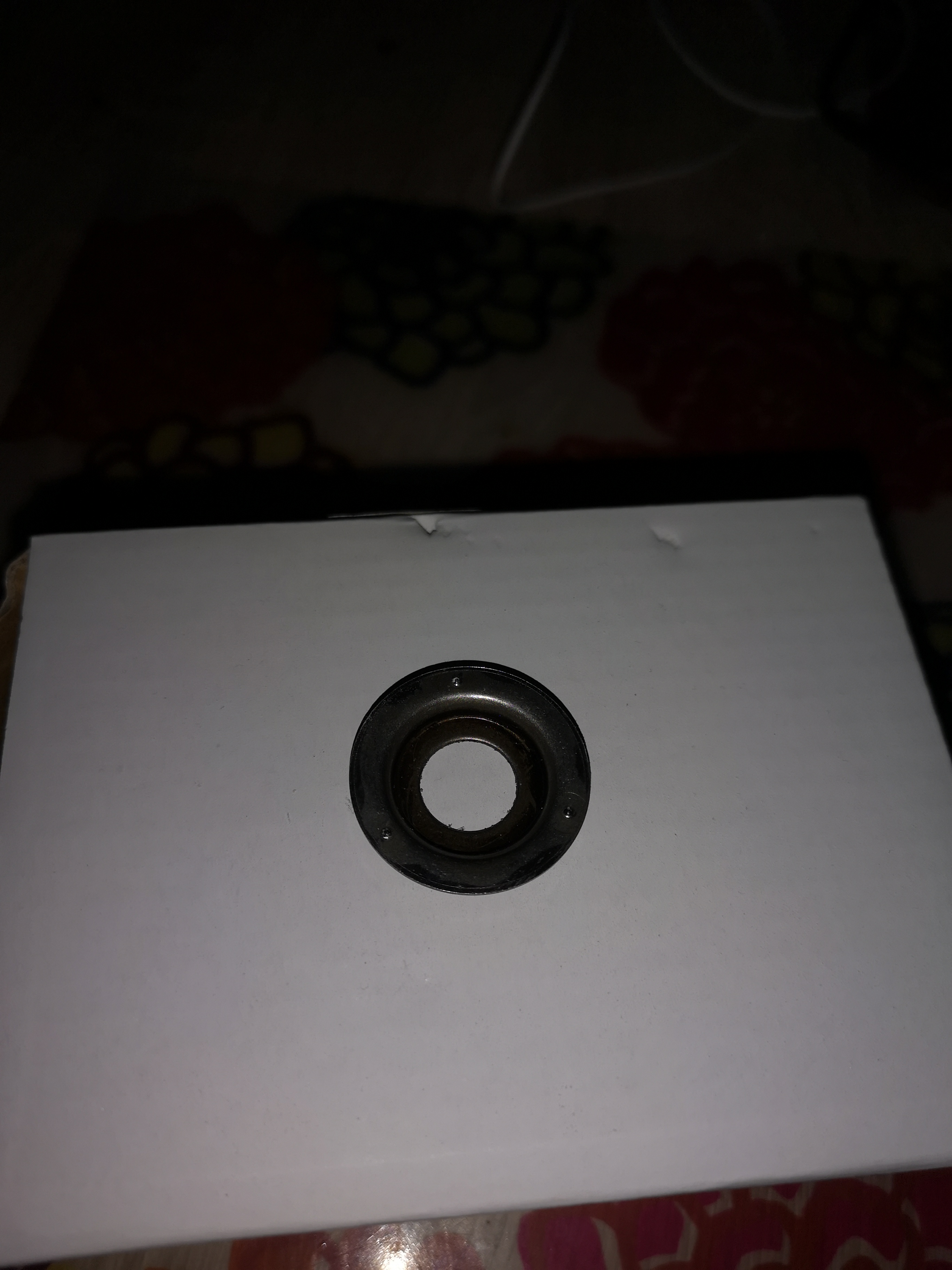

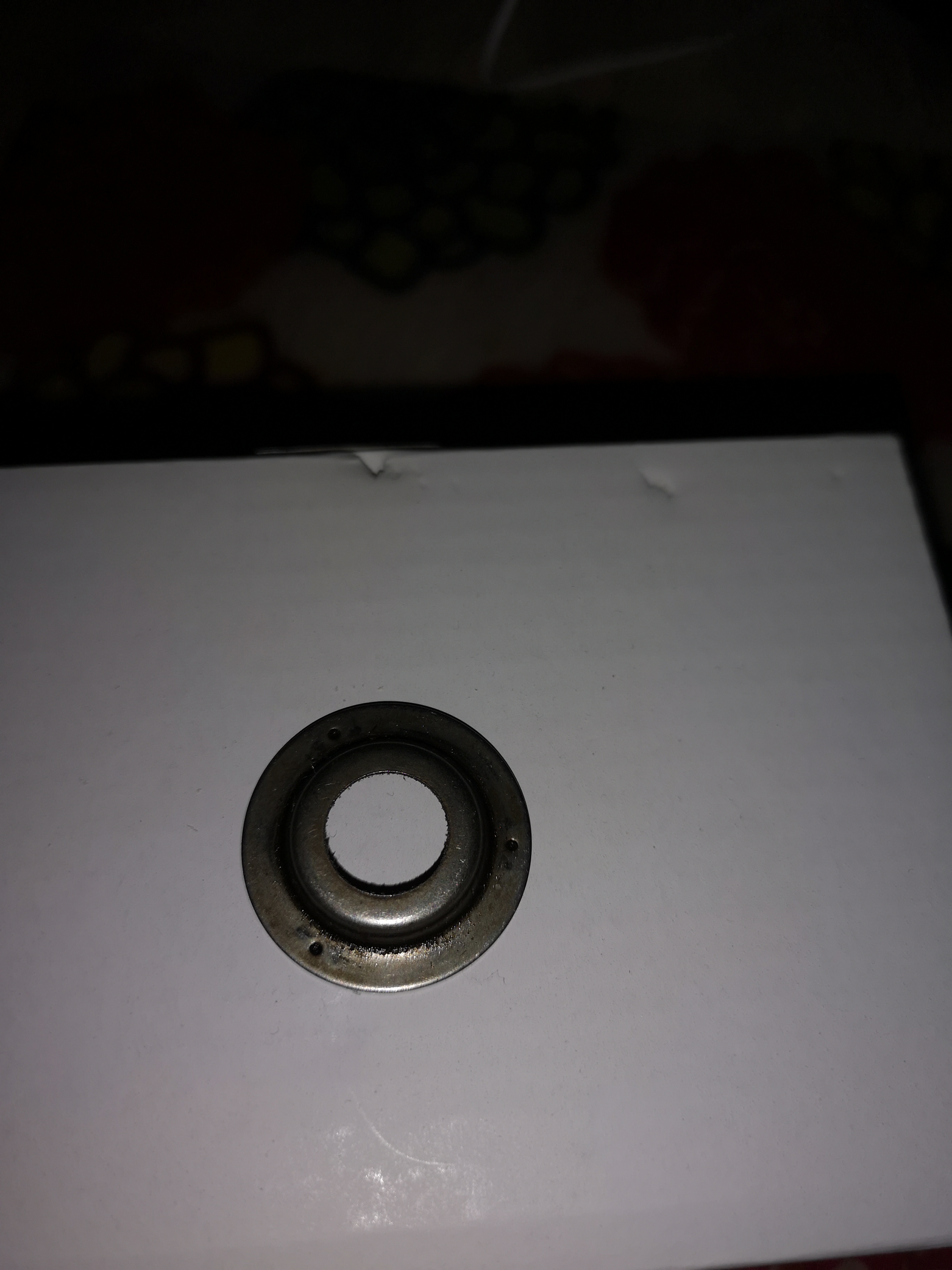

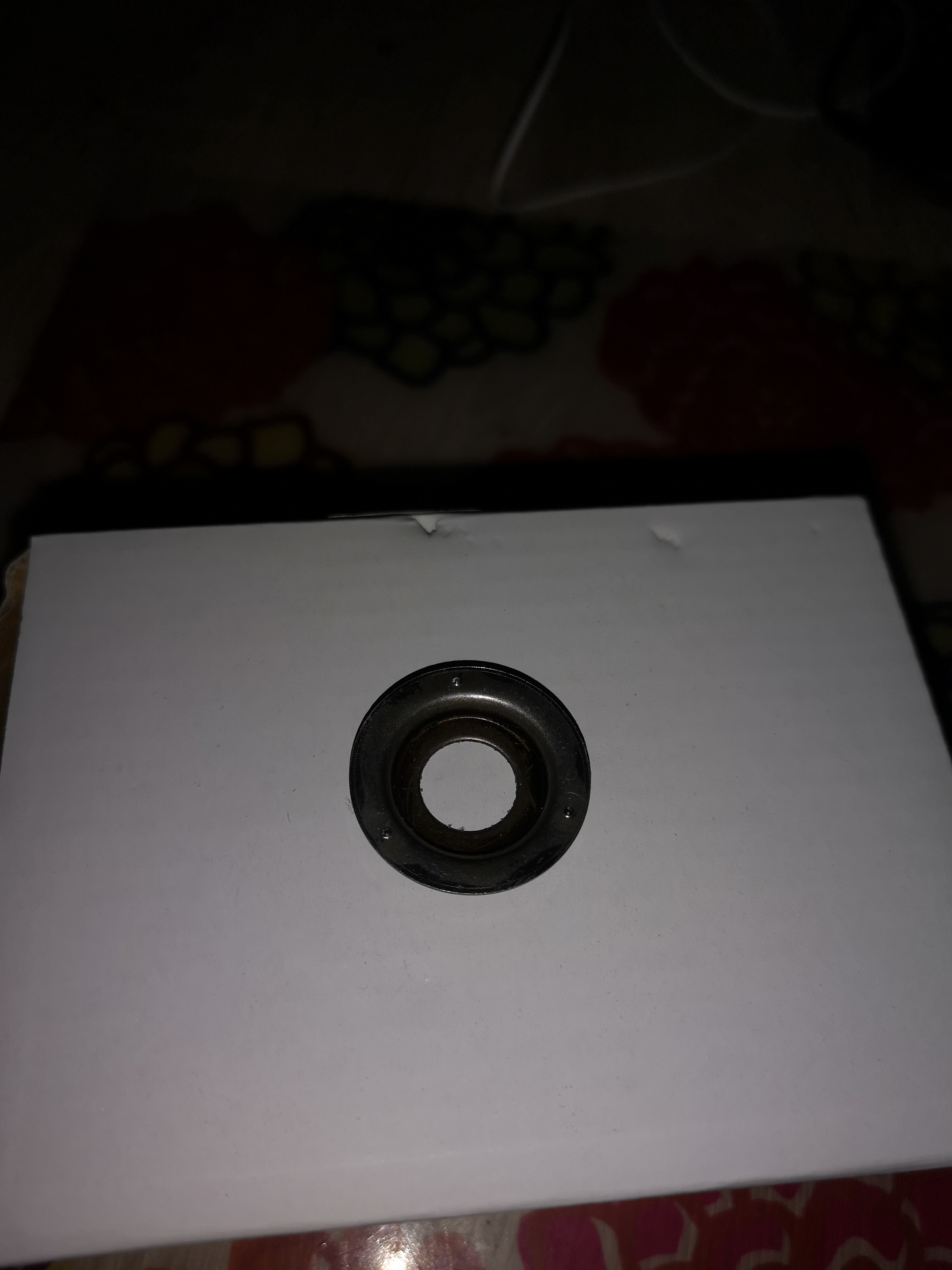

Wie schon geschrieben, ist der Kadett eine bastel Bude. Also alles, aber nicht original(Umbau Projekt von einem Kumpel, der seinen 16v geschlachtet hat und alles in den bei mir stehenden Kadett verbaut hatte)

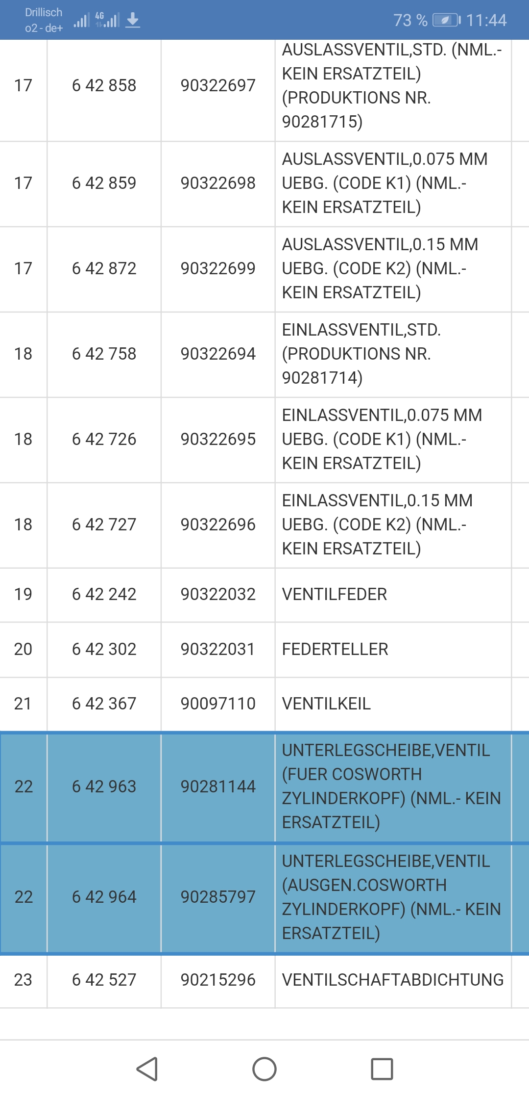

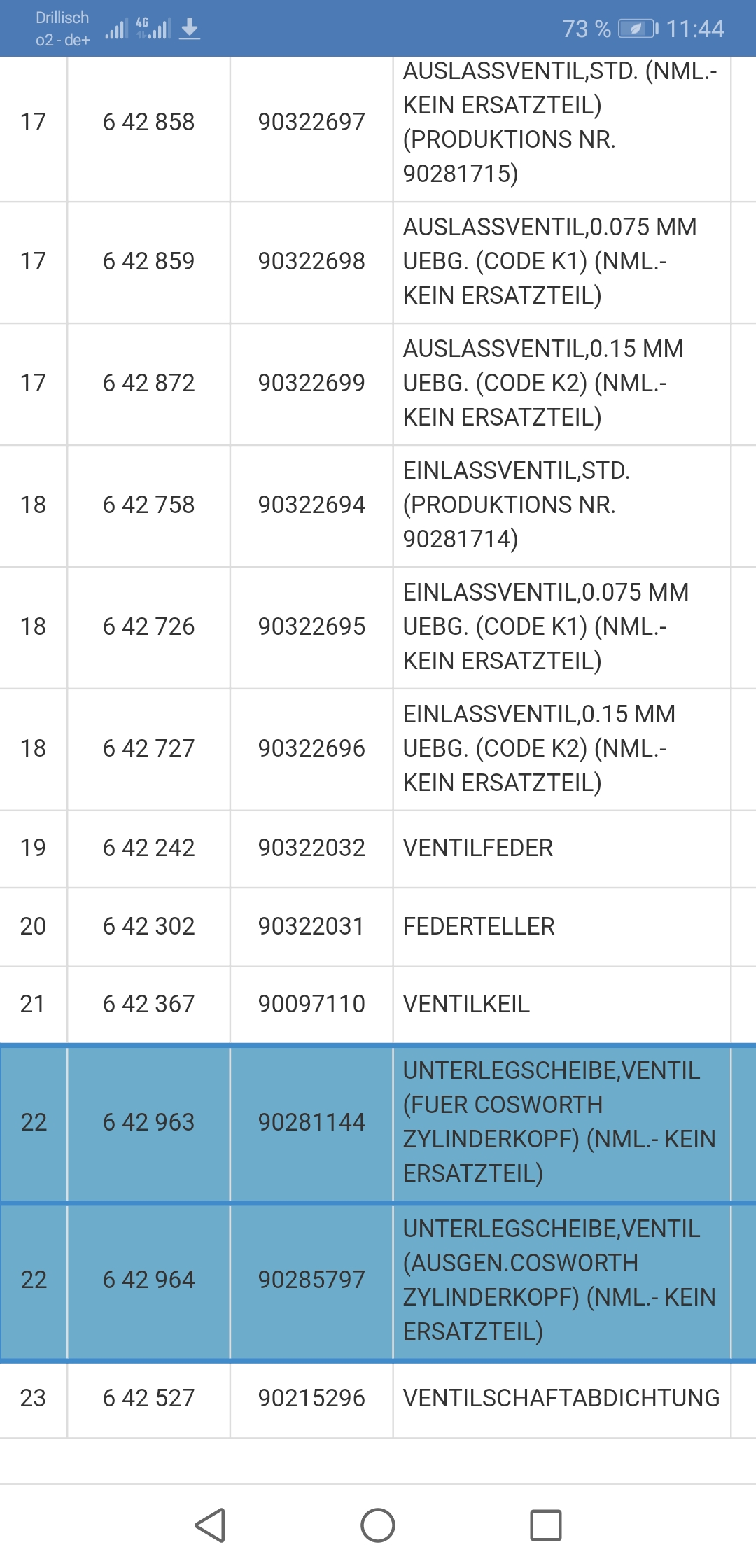

Auch habe ich ja bereits erwähnt, dass der Motor um die 2000 rum in diesem Schlachter getauscht wurde. Bei der Ersatzteilsuche habe ich dann heraus gefunden, dass es sich um einen 2.8er handelt. Eigentlich habe ich es nur daran erkannt, dass die Spannrollen ziemlich parallel sitzen, im Vergleich zum 2.5er (habe auch die Zähne des zahnriemens nachgezählt) . Ob der Motor komplett getauscht wurde oder nur der untere Teil, weiß ich nicht. Ich geh aber vom kompletten Motor aus, da auf der Rechnung ein kompletter Motor steht.
Der XE ist für mich Neuland. Daher auch die dämliche Frage.
