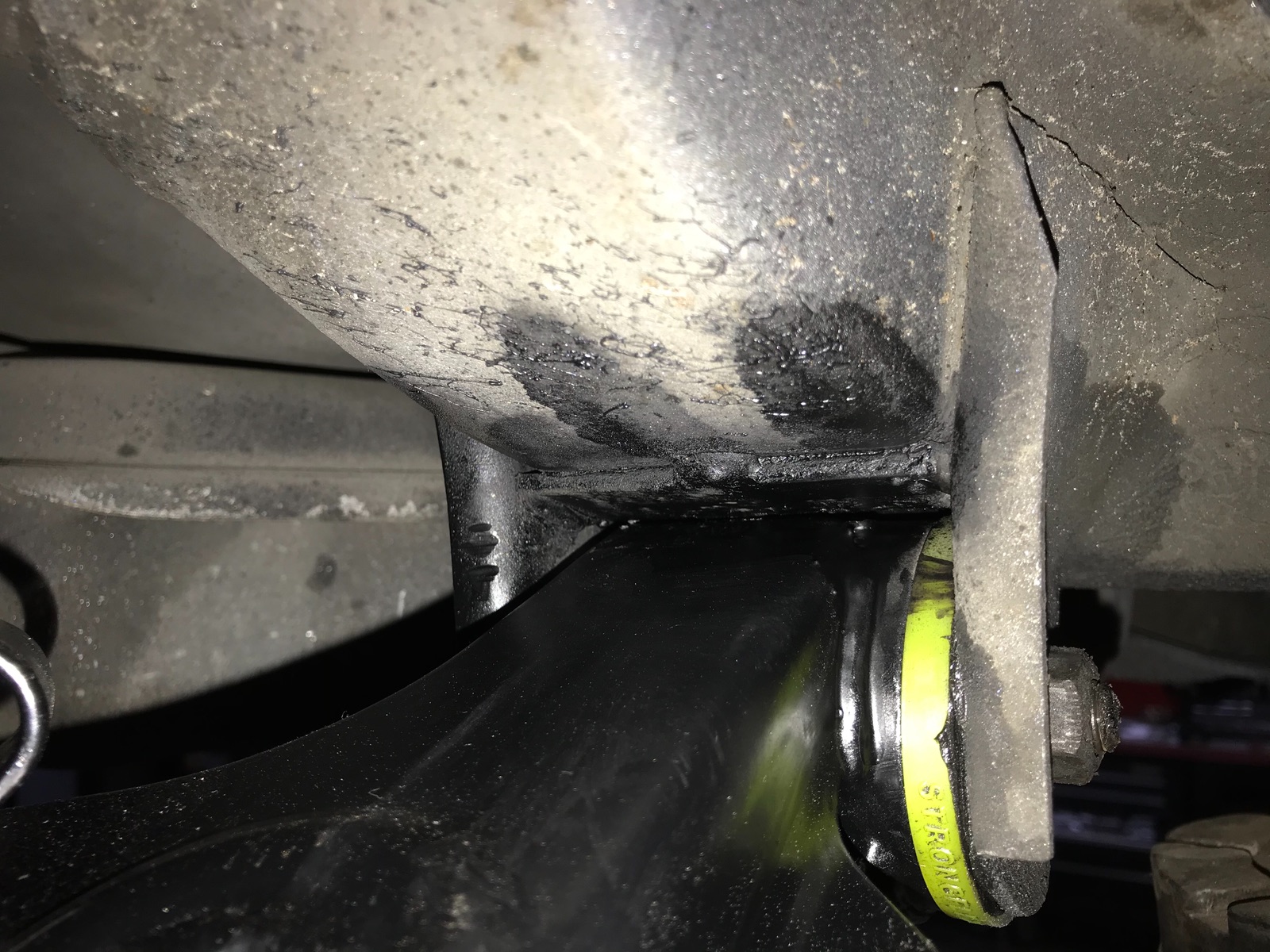

Lagerstelle beim astra größer
Könnt beim Kadett Probleme geben mit so dickem Blech was da eingeschweißt ist
Links war bei mir alles gut, rechts musste ich bearbeiten

Danke für die Info. War mir gar nicht bewusst, dass sich die Aufnahmen zwischen Kadett und Astra so unterscheiden. Man lernt halt nie aus.
