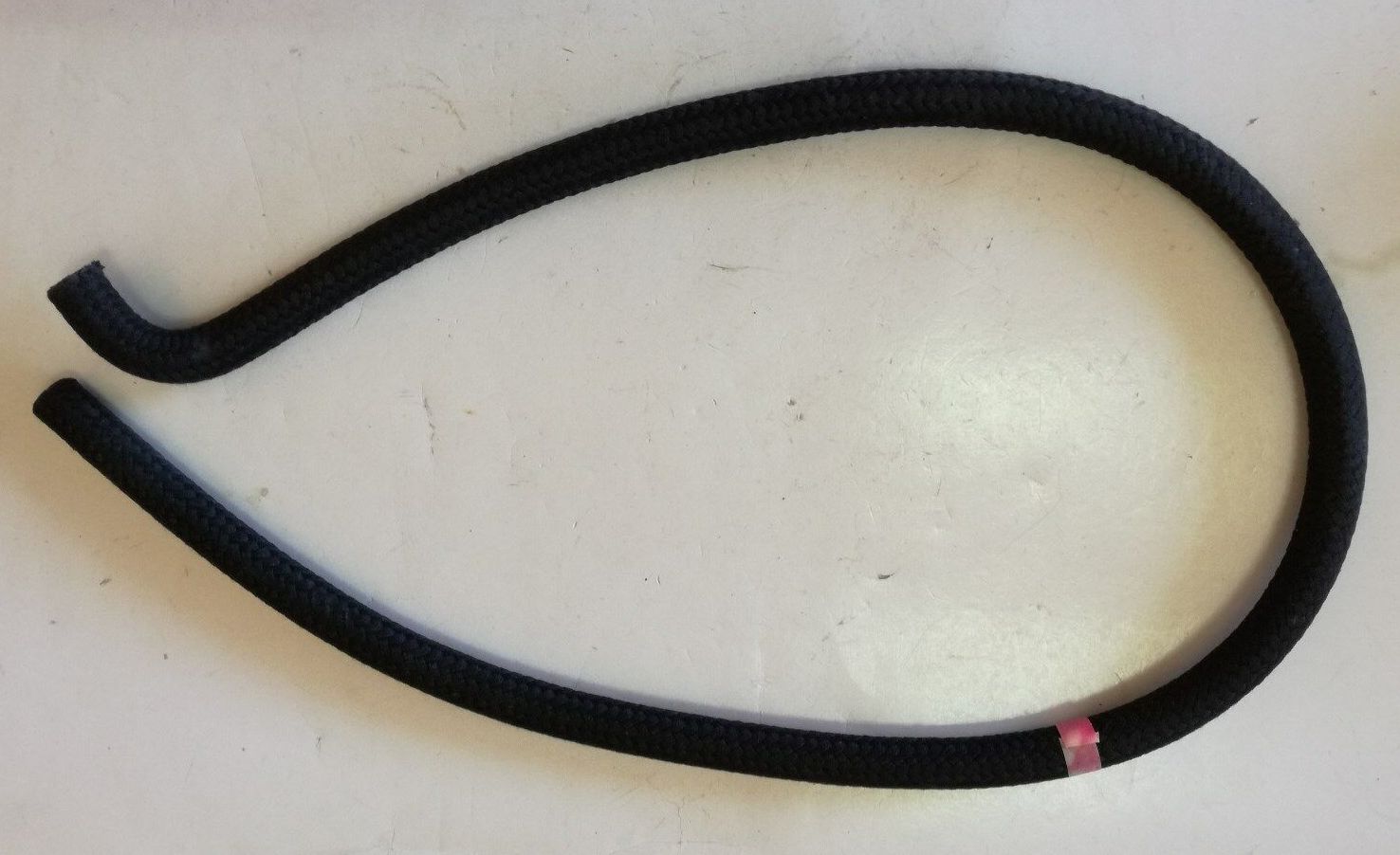

    hat jemand von euch evtl. noch einen neuen Schlauch für die Verbindung von der Kraftstoffpumpe zum Saugrohr vom Tank vom Kadett E GSi und GSi 16V liegen bzw. weiß woher man diesen günstig bekommt?
    GM-Nummer: 90136596
    Katalognummer: 8 20 362
    Ich habe zwar neuen Universalschlauch da, jedoch fehlt ihm der 90°-Bogen und deswegen wird es ohne den Schlauch zu stark zu knicken knapp zur Achse hin im eingefederten Zustand. Eine Alternative wäre eine 90°-Adapterstück einzubinden.
    Quelle: Google Bildersuche
    Über ebay findet man ihn zwar in Portugal, aber knapp 60,00 Euro nur für einen Schlauch ist mir ein bisschen zu teuer.

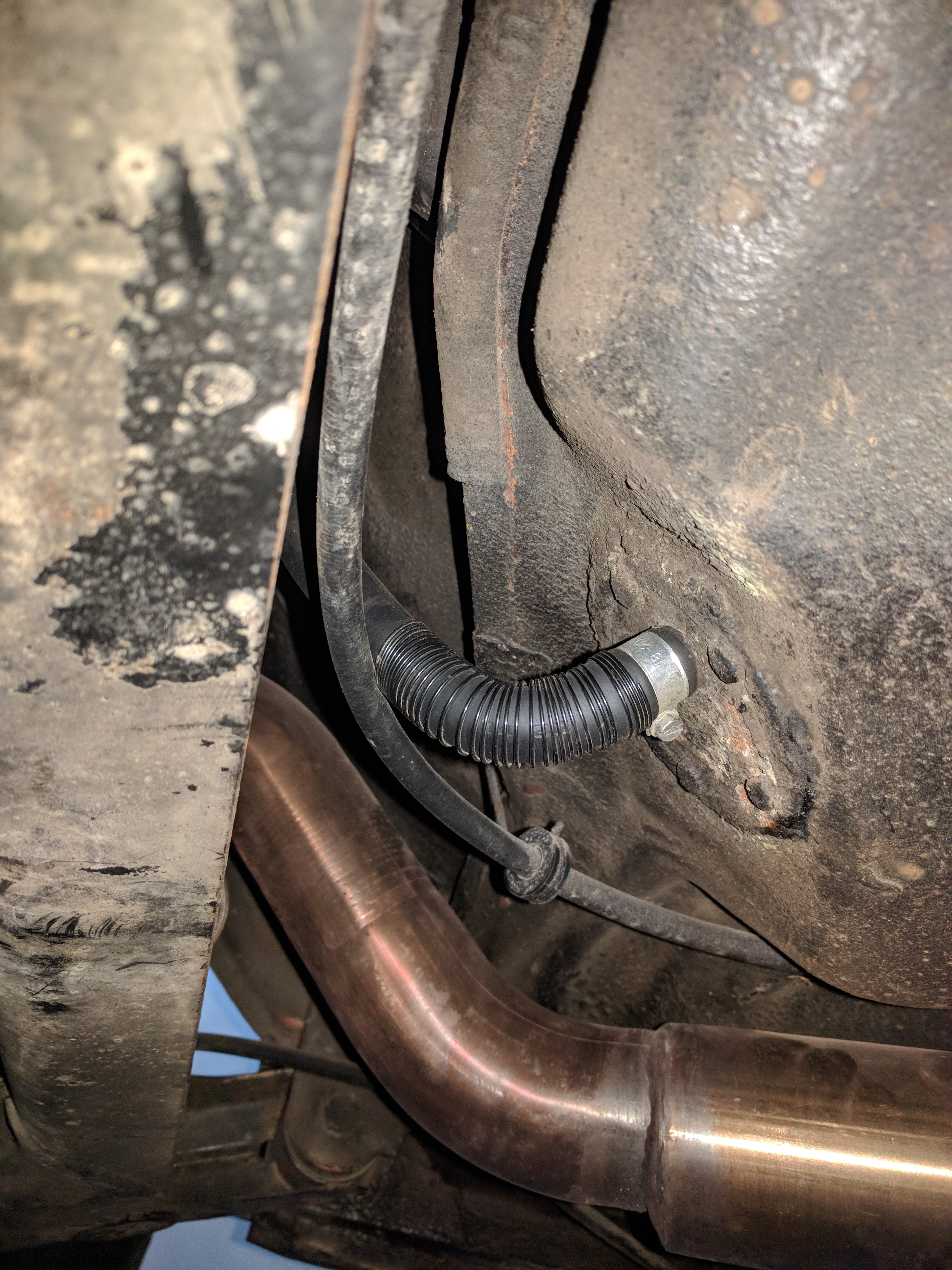

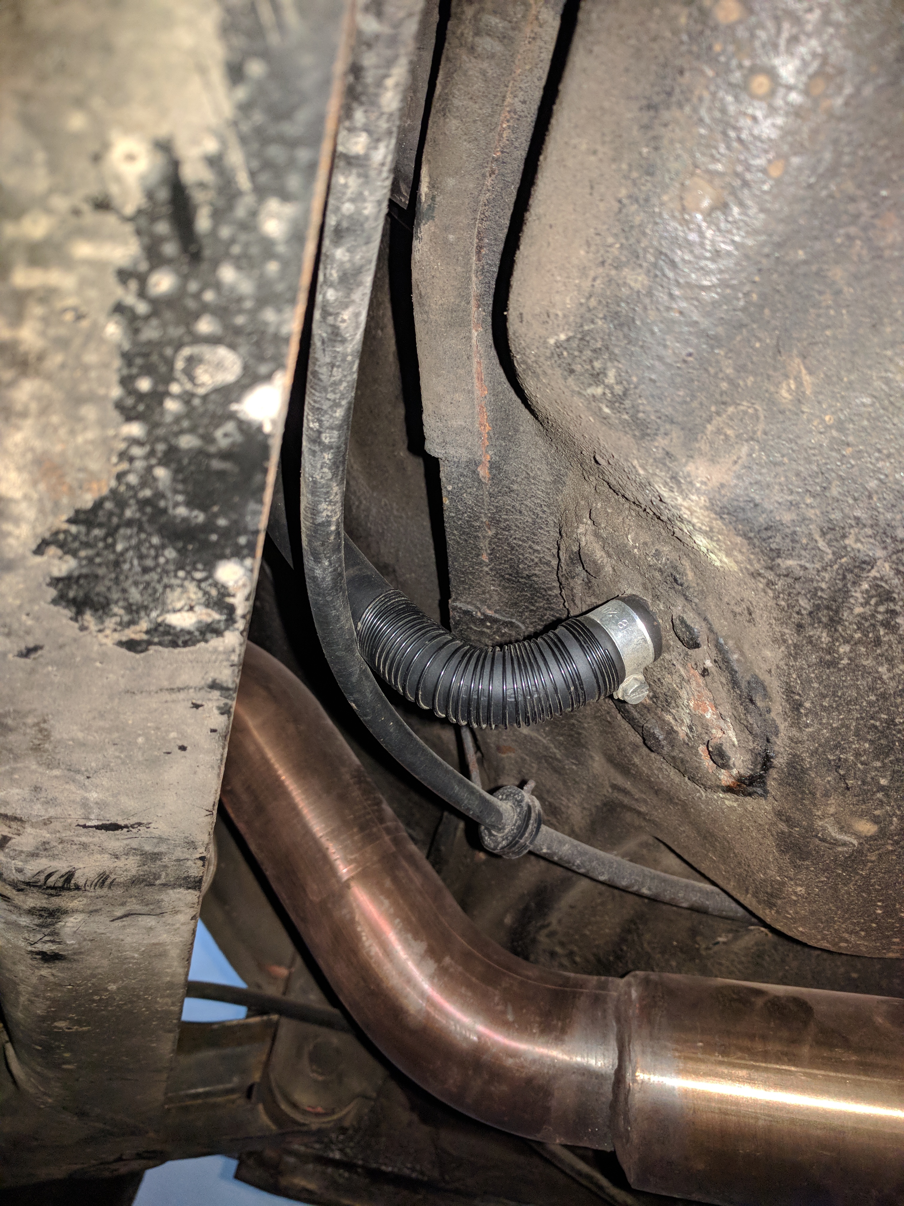

    Damit der Universalschlauch nicht abknickt, kannst auch eine Spiralfeder nehmen wo der Schlauch stramm rein passt, so habe ich das auch schon mal gemacht.
    Habs mal probiert Zauselbaer, danke. Sind zwar auch 40,00 Euro insgesamt, aber schauen wir mal. Lieber original als Bastellösung. ;)
    Hab grade eine Antwort auf meine Bestellung erhalten. Fast eins zu eins wie bei ersatzteile-original.com.
    Genau deswegen, habe ich mich beim Omega mit einer Feder ausgeholfen, bekam auch nur Meldungen das der Artikel nicht lieferbar sei.
