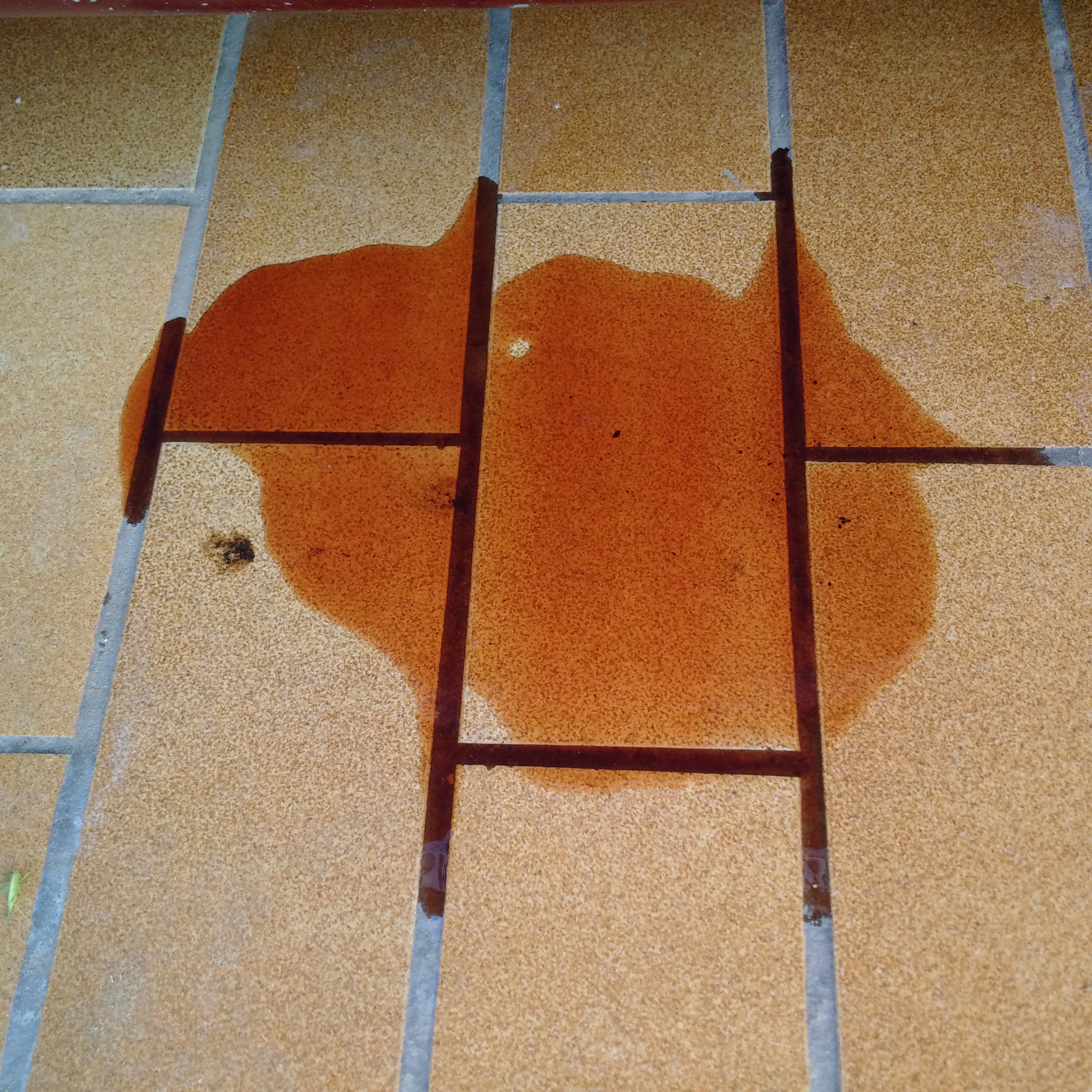

    Da meine Gänge sich immer schwerer schalten lassen, wollte ich den Stand vom Getriebeöl am F13 Getriebe prüfen. Hierzu habe ich das Cabrio in die Garage auf eine gerade Fläche gestellt und die Schraube neben der Antriebswelle Fahrerseite rausgedreht.
    Bild 1
    Leider kam sofort Getriebeöl raus gelaufen was mich verunsichert hat. Laut "So wirds gemacht" Reperaturaneitung sollte der Getriebeölstand an der Unterkante der Kontrollbohrung stehen.
    Bild 2
    Dies war dann das Resultat. Habe ich eine falsche Schraube aufdrehen können, wobei ein Magent war an der Schraube und auch ein paar kleine Spähne. Oder ist es möglich das zu viel Getriebeöl eingefüllt war und wie kann sich das auswirken??? Allerdings kann der Magnet an der Schraube eine Wirkung haben wenn der Ölstand unterhalb der Schraube ist???

    Es kann natürlich sein das zuviel Öl im Getriebe war, hattest du den Wagen auch in der Waage stehen, wenn er schräg gestanden hat, kann es auch daran gelegen haben.
    Kann auch sein, das einfach zuviel drin war, viele füllen einfach auf, ohne den Kontrollstopfen raus zu drehen.
    Der Magnet hat auch dann natürlich eine Funktion. Beim Fahren steht das Öl ja nicht ruhig im Getriebe, das hätte ja auch zur Folge das die Schmierung gar nicht überall gewährleistet wäre.
    Das Öl wird "mitgezogen" und verteilt sich so im Betrieb überall und kommt damit auch am Magneten an.

    Im Zweifel Wechsel doch mal das gesamte Getriebeöl. Mach den Deckel unten ab, hol Dir für 10Euro ne neue Dichtung bei Opel und mache frisches rein. Ich kann Dir nur sagen das war ein Unterschied wie Tag und Nacht beim schalten...butterweich danach!
    Und so viel Arbeit ist es nicht...
