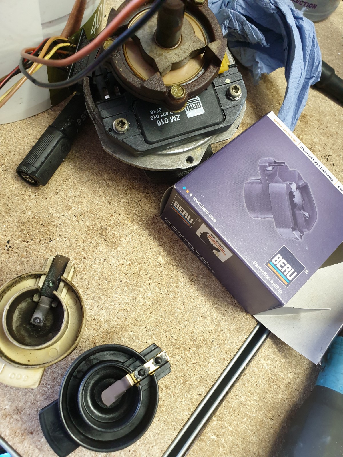

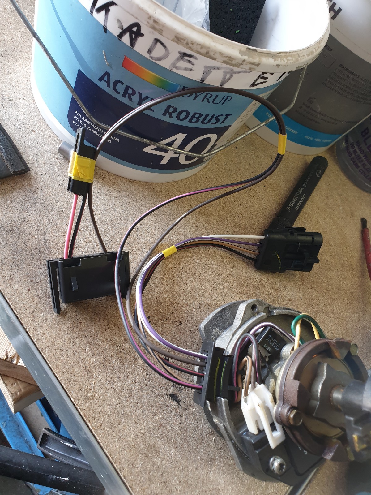

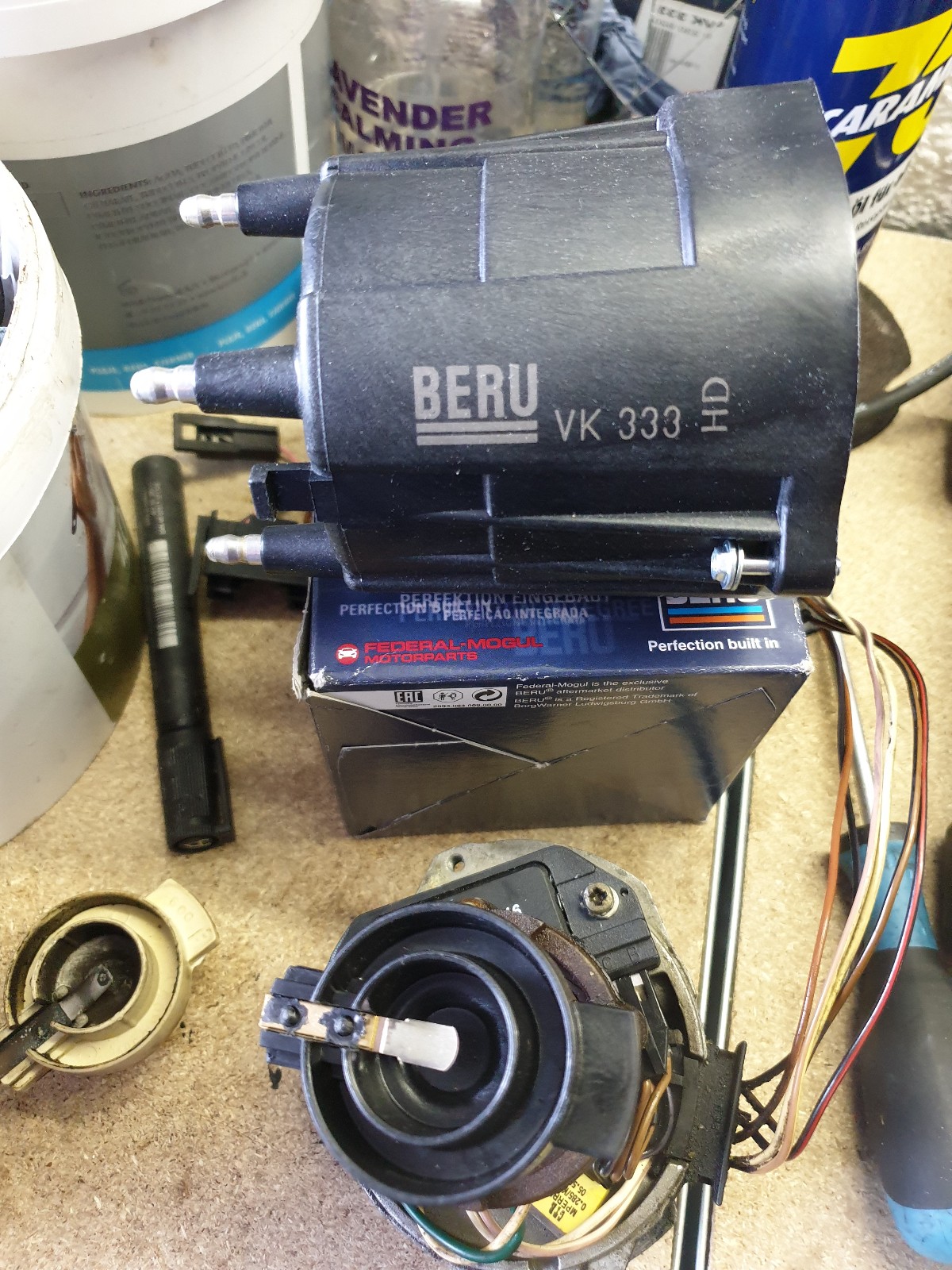

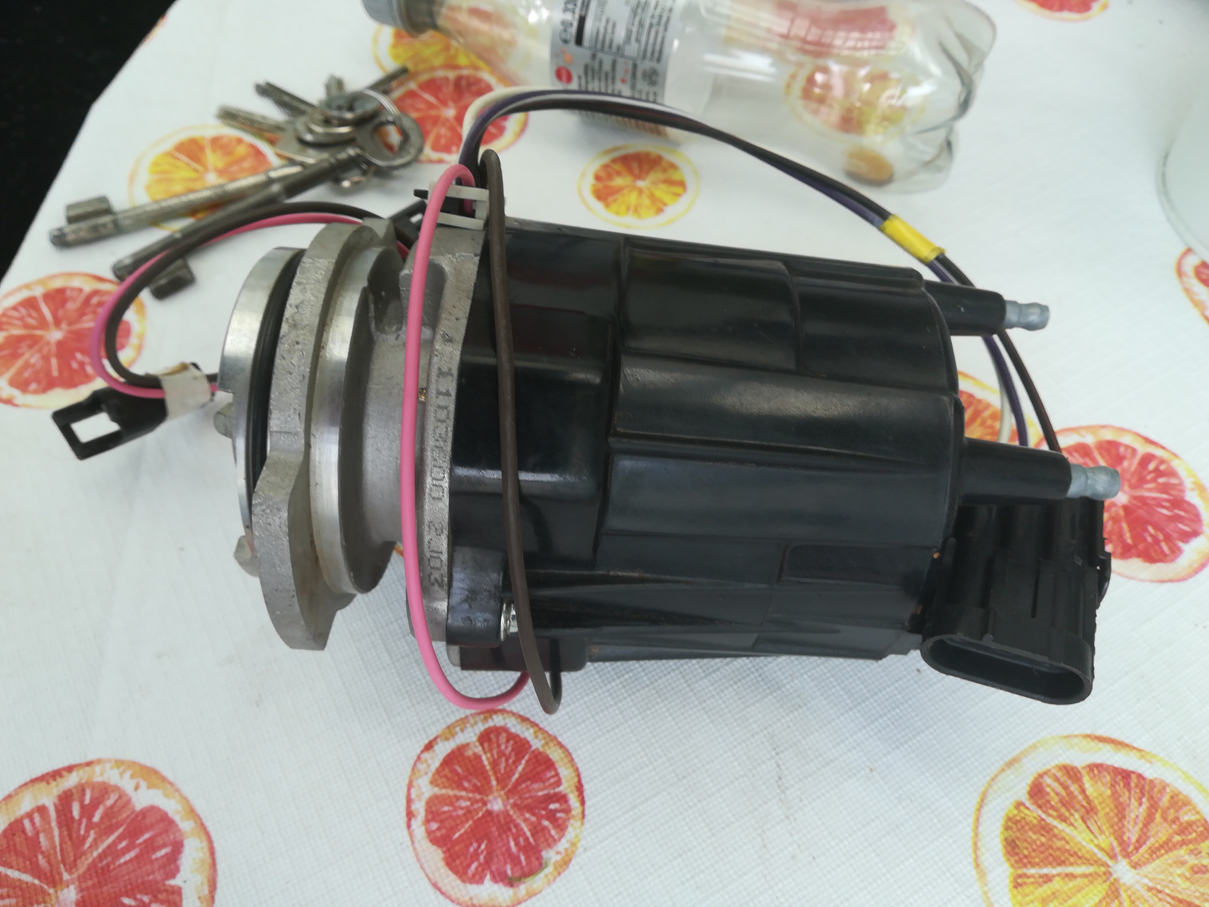

Verteiler 1103600 2j03
#8 Wenn es ein Vergaserverteiler ist, ahst du noch ein Problem: Die Unterdruckdose für die zündverstellung, welche es bei den Einspritzern nicht mehr gab
Der Verteiler ist für die Motoren 13NB und 16SV. Das sind Vergasermotoren mit vollelektronischer Zündverstellung, ohne Unterdruckdose und ohne Fliehkraftverstellung.
