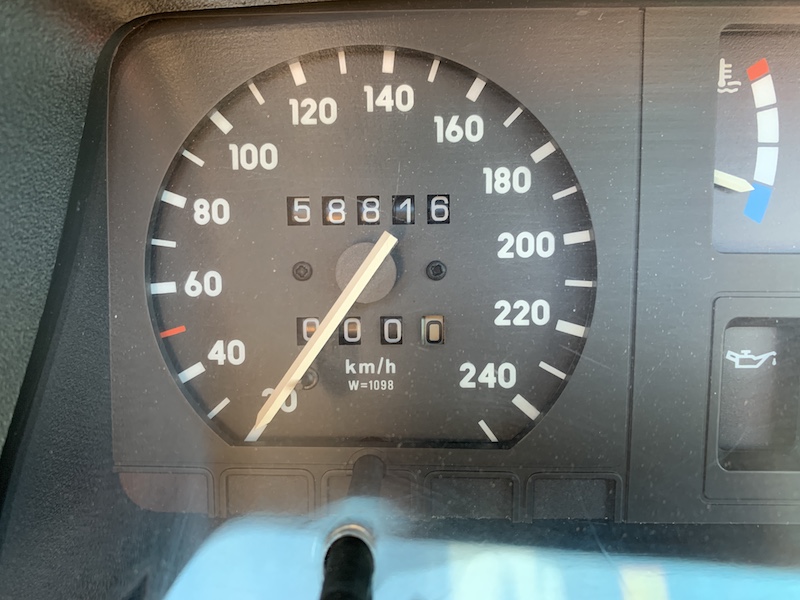

Hier mal mein Beispiel von heute:So wirds nix. Die Null vom Meterzähler steht leicht nach unten, das bleibt dann nach deinen beschriebenen 900m hängen.
So passt es dann. Die Null muss genau mittig stehen.

Bei mir funktioniert es am besten, wenn ich den Rücksteller drücke, gefühlvoll wieder loslasse und zwar bei langsamer Fahrt, so dass sich die Tachowelle auch dreht.Alles anzeigenHier mal mein Beispiel von heute:
Bei mir mussen die Zahlen auch exakt in der Mitte stehen, sonst wird das nichts.
