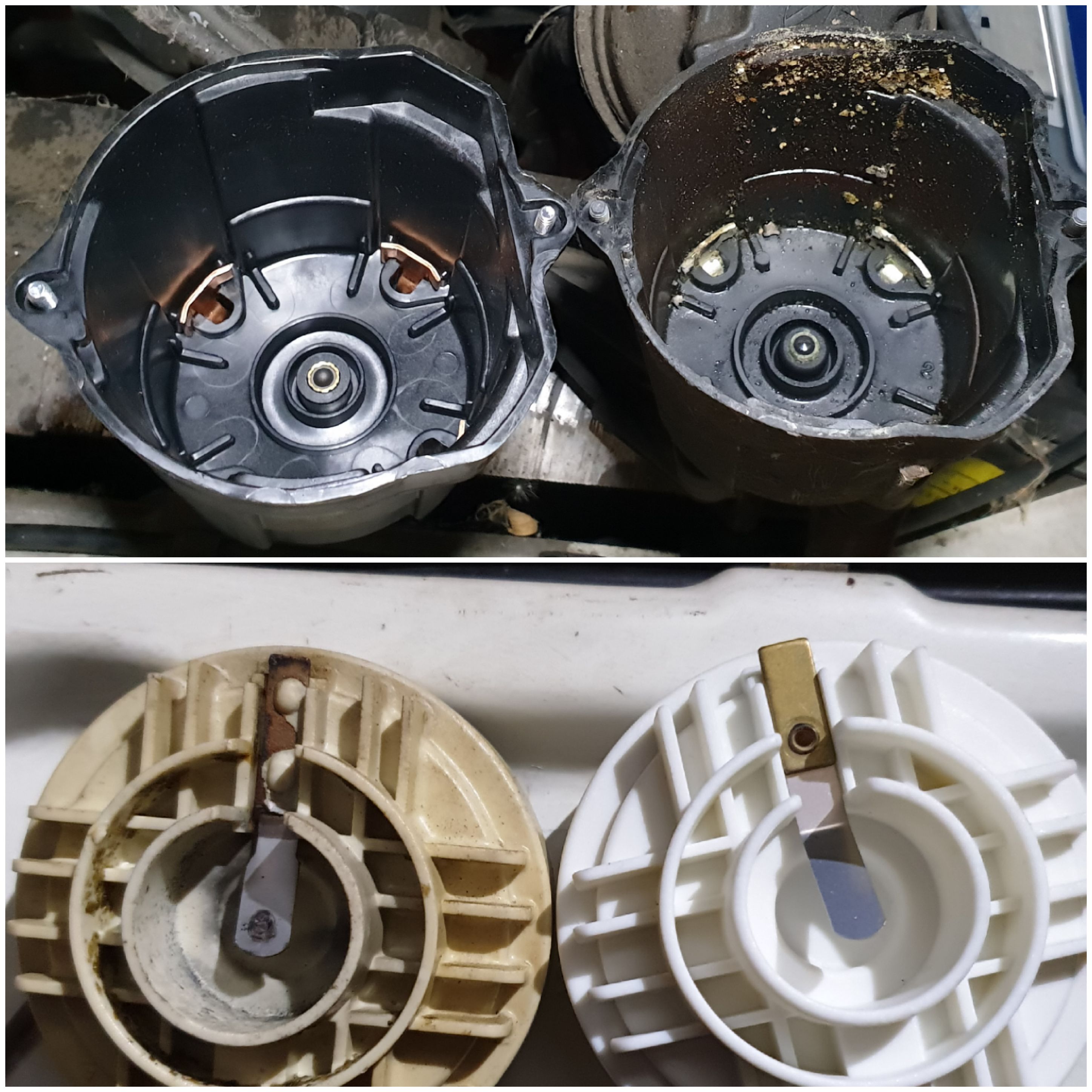

Hallo bin im Besitz eines Kadett E CC 1,6i mit Motor C16NZ mit Automatik. Ich habe folgendes Problem, Motor läudt perfekt plötzlich nimmt er kein Gas mehr an nachmal geht er auch aus.
Springt wieder an und läuft dann sehr scchlecht. Nach zwei bis drei Stunden läuft er wieder normal. Fehler tritt manchal nach 5 km manchmal nach 10-20km und manchmal schaffe ich auch 70 km.
Fühlt sich an wie Benzin Mangel. Aber es geht aber nicht die Motorkontrolle an.
Folgendes wurde bereits erneuert:
Benzinpumpe
Benzinpumpenrelais
Benzinfilter
Zentrale Einspritzdüse
Temperaturfühler
Drosselklappenpoti
Zündmodul
Masseverbindung Karosserie Motor
Habe auch ein gebrauchtes Steuergerät probiert damit Motorkontrolle und flattern im Benuinpumpenrelais.
Fehler 42 ausgeblinkt danach Zündmodul getauscht, aber keine Verbesserung.
Ich habe langsam keine Idee mehr vielleicht hat ja einer von euch noch eine Idee. ![]()
