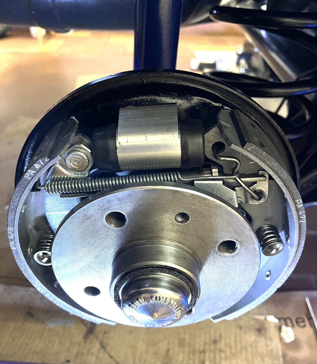

Alles anzeigendann könnte es sein, dass du schon die breiteren Bremstrommeln verbaut hast, wie beim 1.6 i, da dein Kadett ab Werk ein Automatikgetriebe hatte.
Hier ein Foto von meiner Hinterradbremse.
Einmal im Jahr wird Staub geputzt.
Beim Kadett waren ab Modelljahr 1982, mit Einführung der selbstnachstellenden Trommelbremsen, alle Automatikfahrzeuge ab Werk mit der großen Trommelbremse (Bremstrommelhöhe "große" Bremse 53,5 mm/ Standardhöhe "kleine" Bremstrommel 37,4 mm) ausgestattet.
Für die Caravan Modelle sowie den Kadett GSI mit 20SEH gibt es darüber noch die Version der Bremstrommel für "erhöhte Nutzlast" mit Bremstrommeldurchmesser 230 mm und Bremstrommelhöhe 60,0 mm.
Frage, welchen Hersteller hast Du bei Deinen Radbremszylindern gewählt?
Diese sind ja bei Dir wie bei VW mit Aluminiumgehäusen ausgeführt.
