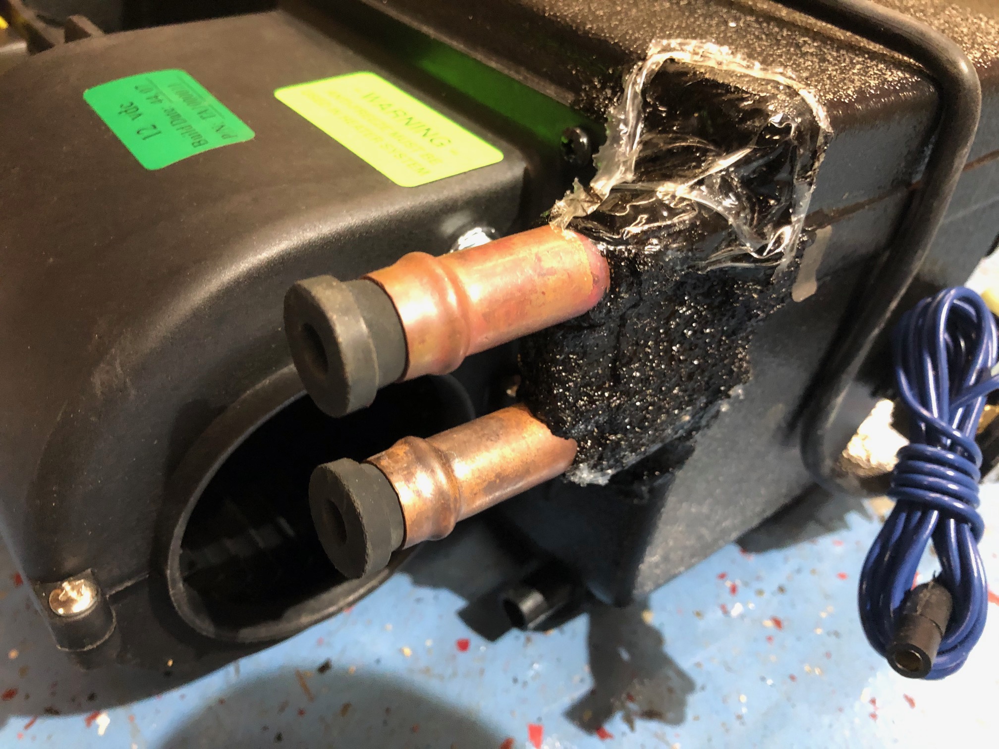

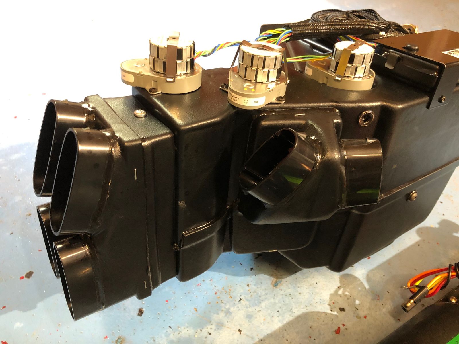

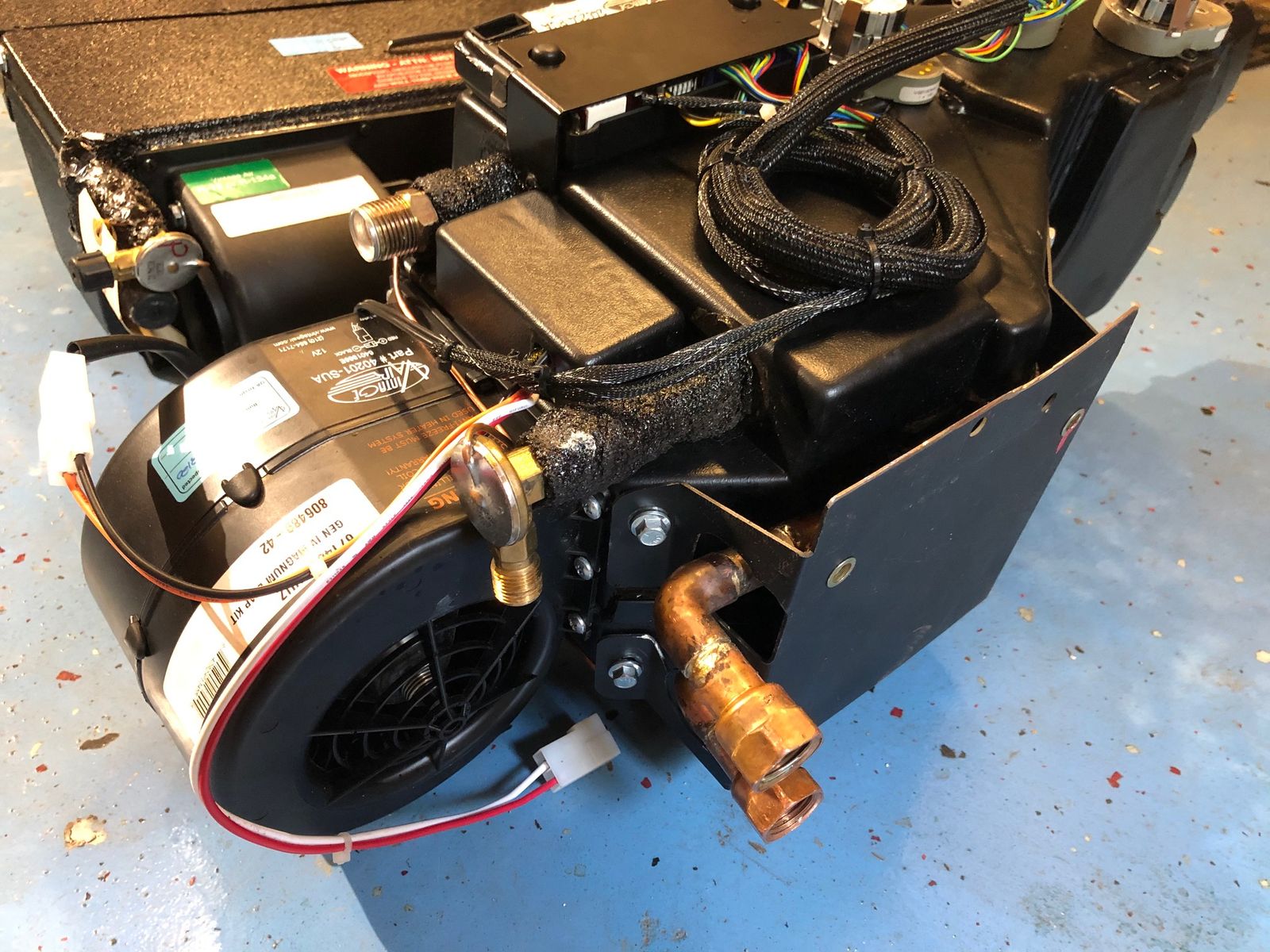

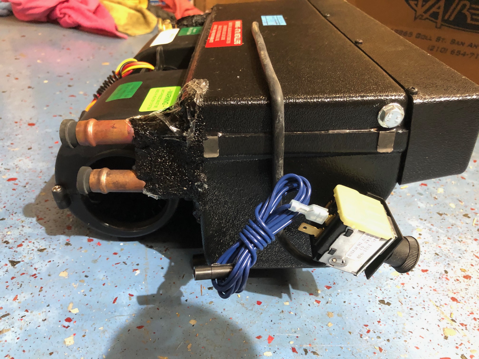

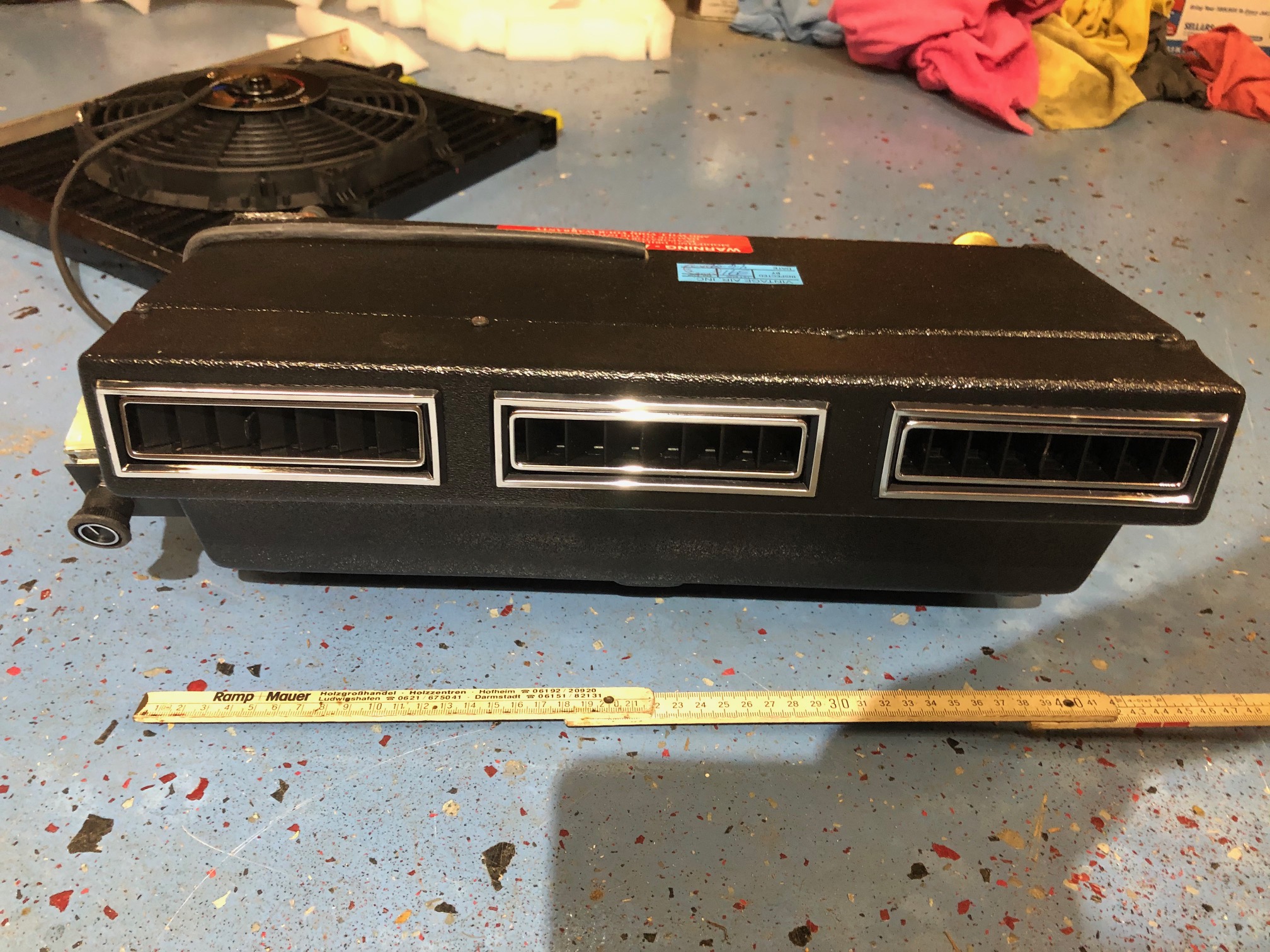

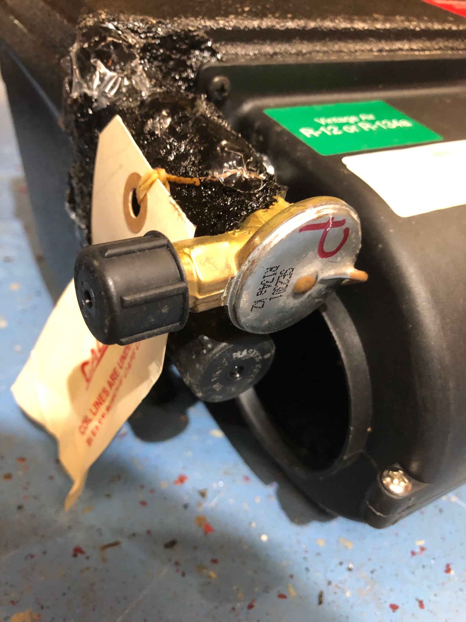

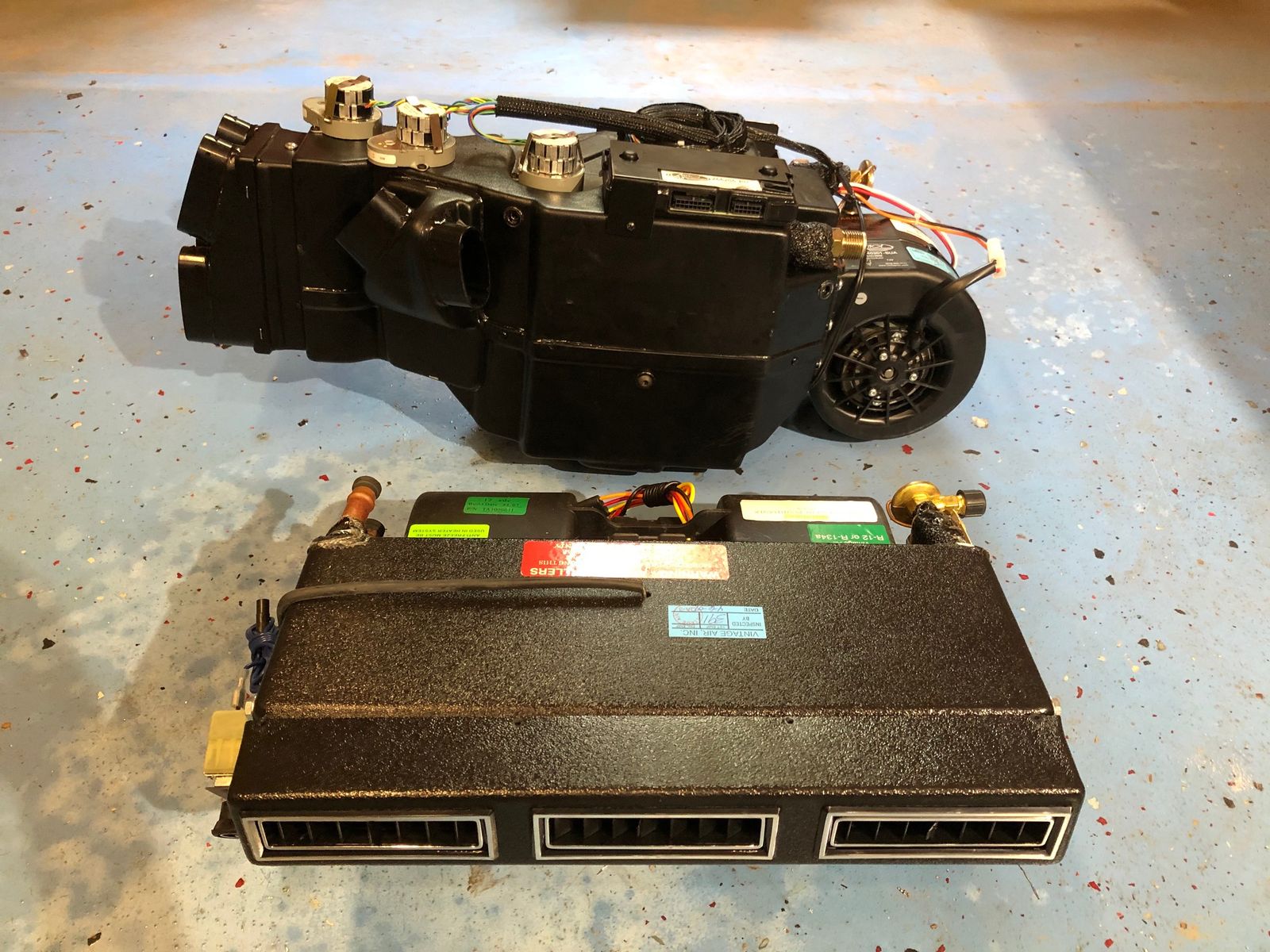

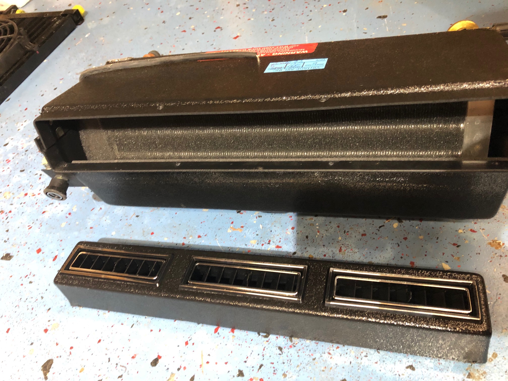

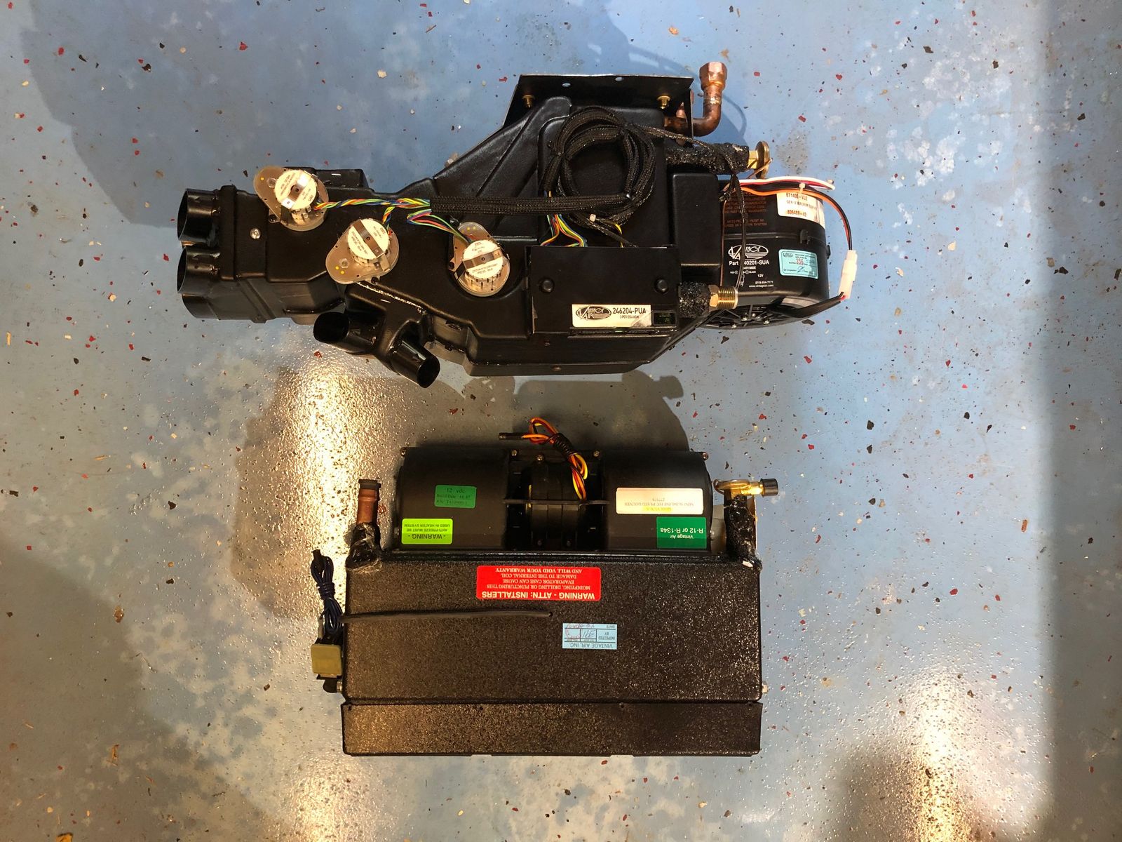

Die Anlage selbst ist eine Mini-Anlage mit Heizung und Klima in einem Geraet. Es ist eine "under-dash" unit die direkt aus den integrierten Duesen in den Fahrerraum blaest. Ich werde den Duesenkasten jedoch weglassen und durch einen 3D-gedruckten Luftsammler ersetzen, und an die originalen Rekord Duesen anschliessen. VintageAir hat Dutzende verschiedene Modelle, Fahrzeugspezifisch (SureFit Series) und Universal (Builder Series), under-dash und versteckt eingebaute Systeme.

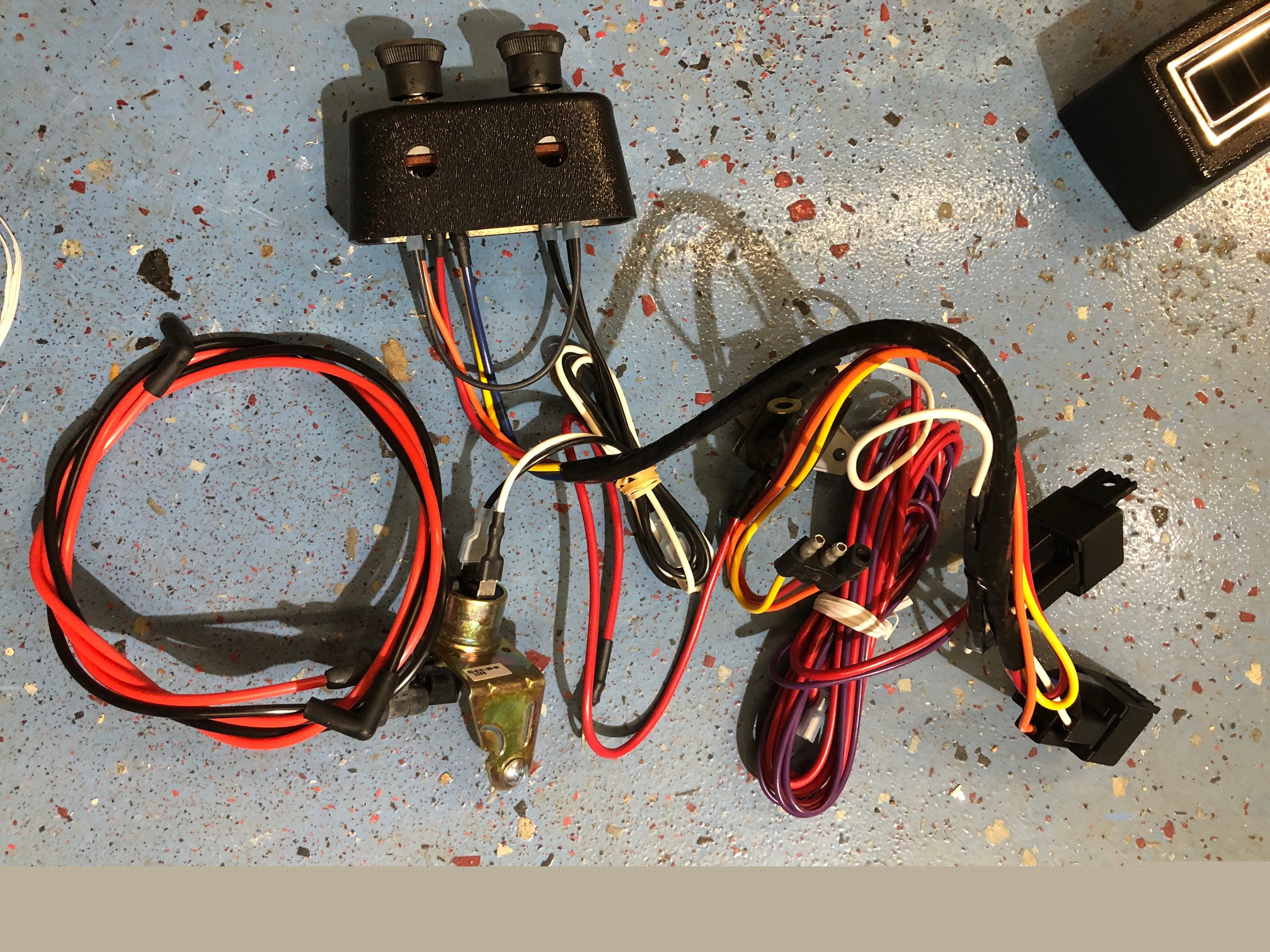

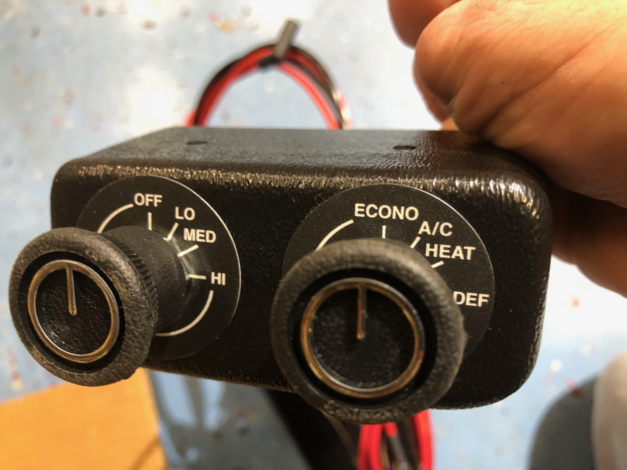

Die Bedienungseinheit hat zwei Knoepfe fuer die Geblaesestufe und die Funktion, ein weiterer Knopf ist der Thermostat der am Gehaeuse angeschraubt zu sehen ist, der aber auch woanders montiert werden kann. Der Funktionsschalter hat auch eine Stufe fuer "Defrost", das schaltet ein Relais am Kabelbaum das eine externe Luftklappe betaetigt, ich werde das bei mir auch benutzen um die Scheiben bei Bedarf freizublasen.

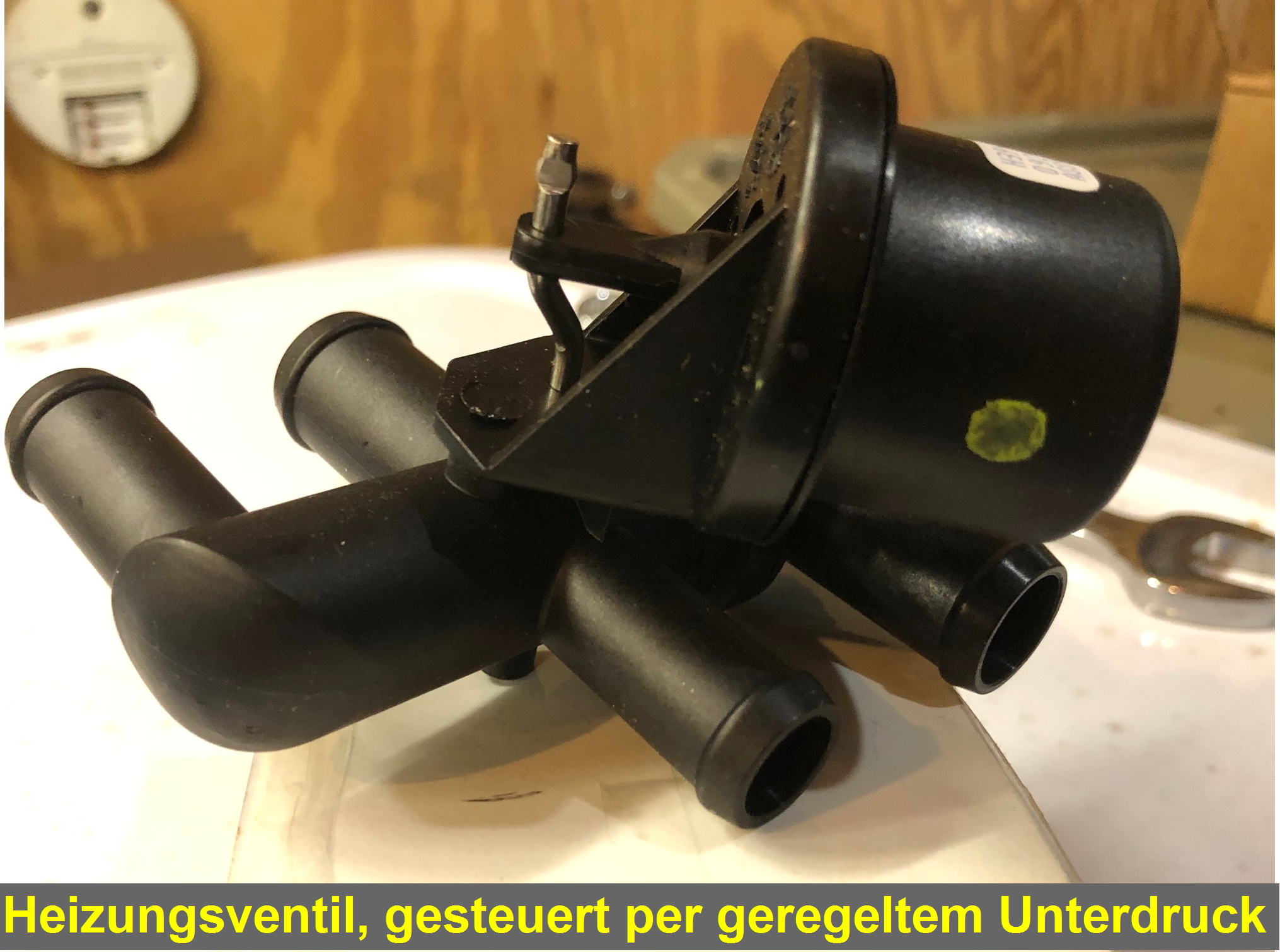

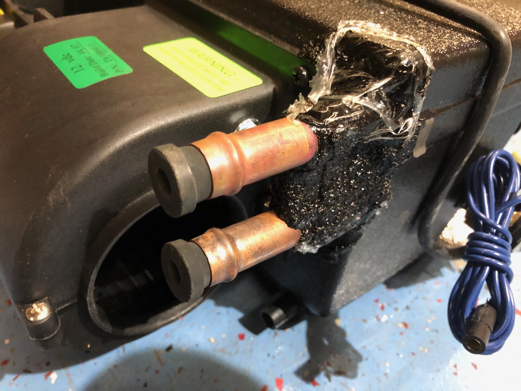

Das Heizungsventil ist per geregeltem Unterdruck gesteuert (vom Motor abgezapft). Die Anlage regelt so die Menge an heissem Wasser die durchstroemt, um die Teperatur entsprechend einzustellen. Ich hatte damals keine Heizungsventile mitgekauft, aber im normalen Zubehoerhandel genau das gefunden was ich gebraucht habe. Die Ventile schliessen die Vor- und Ruecklaufleitung vom Motor zusammen wenn kein Wasser durch die Heizung fliesst, damit ist ein kontinuierlicher Wasserfluss im Motorkreislauf gewaehrleistet. In anderen Worten, der Motor-Wasserkreislauf fliesst immer, und das Ventil leitet den Fluss stufenlos durch die Heizung je nachdem wieviel Heizleistung gebraucht wird.

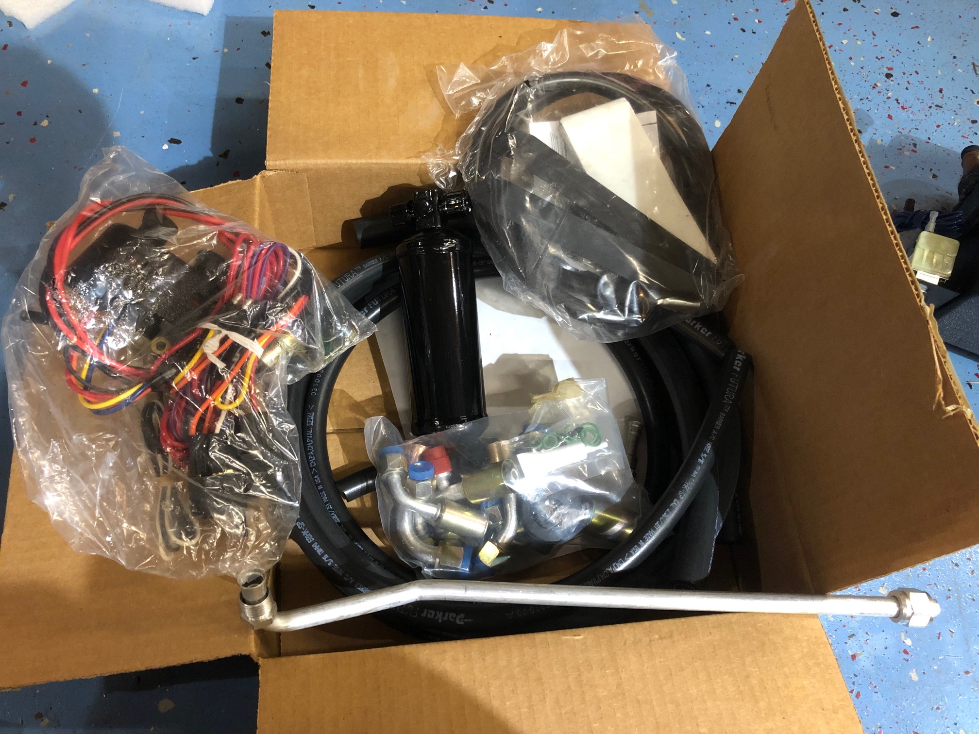

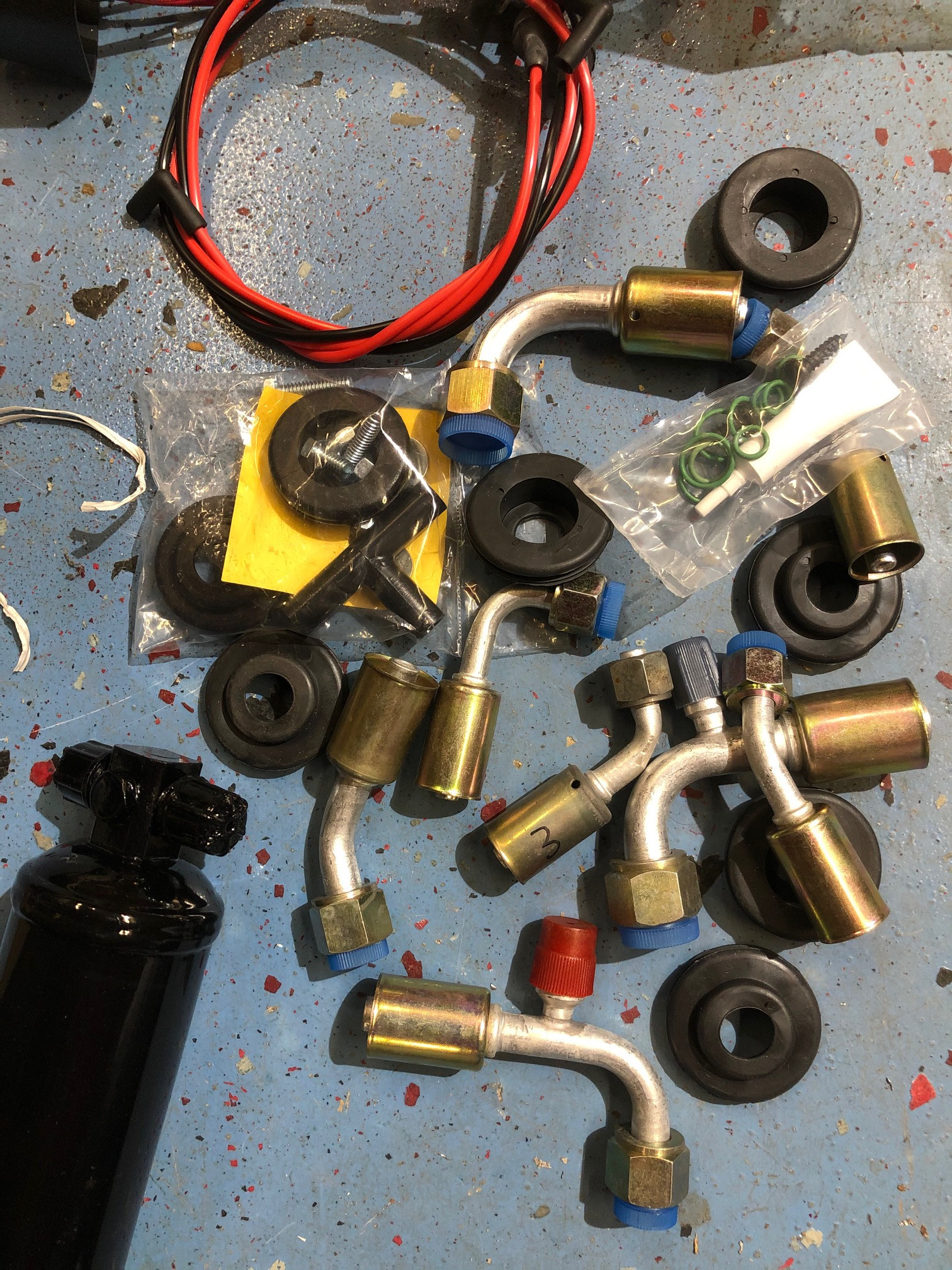

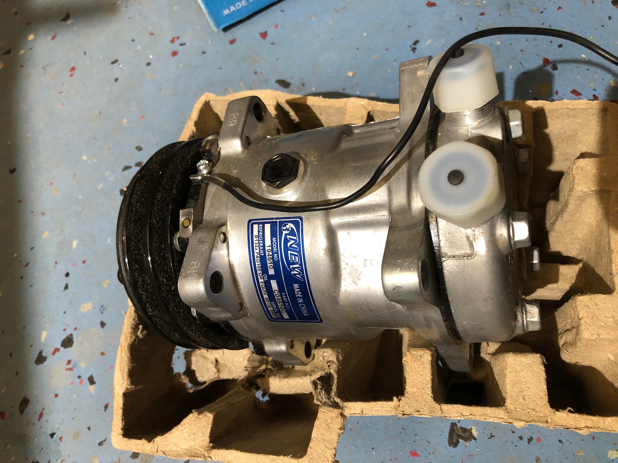

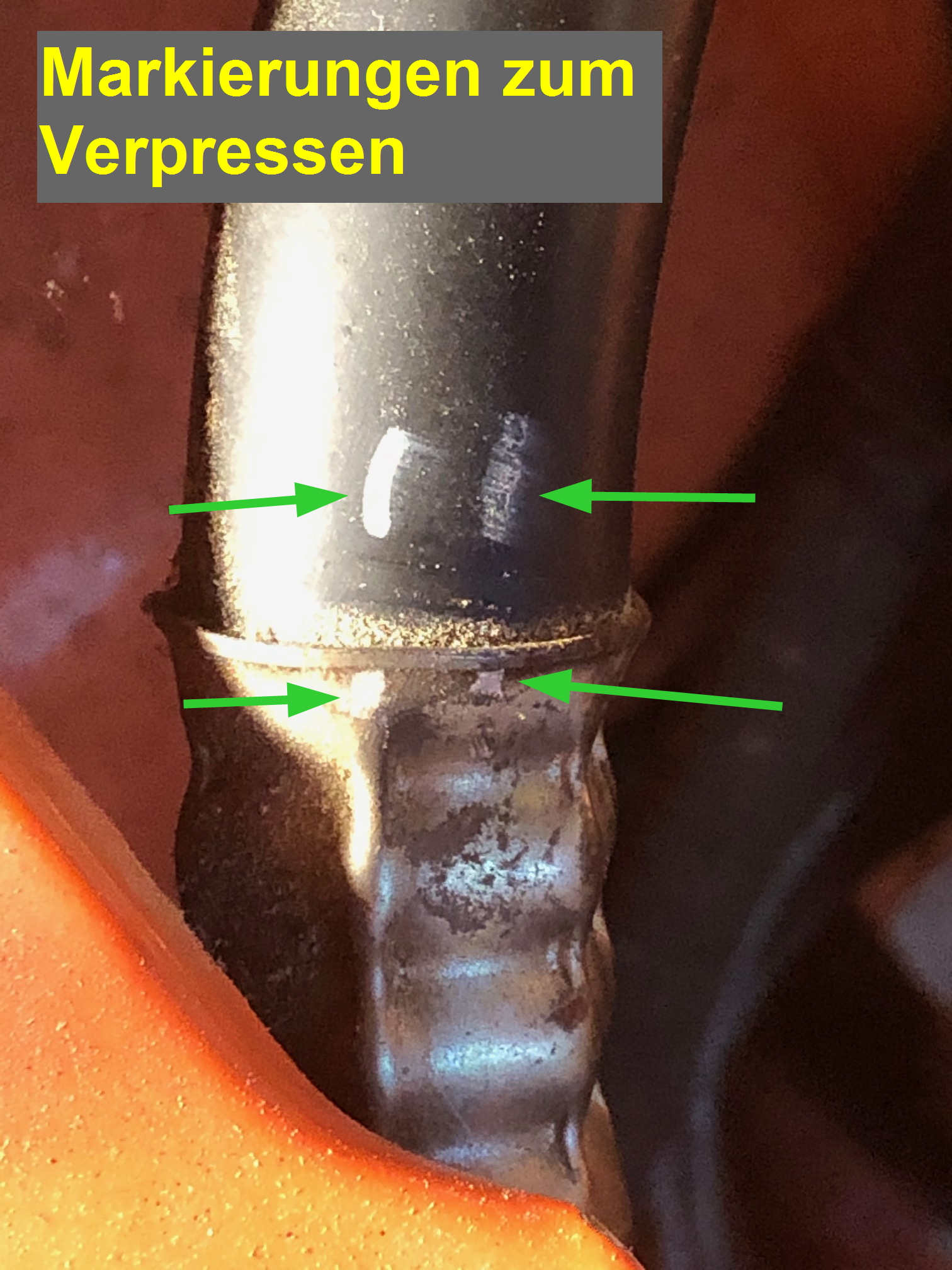

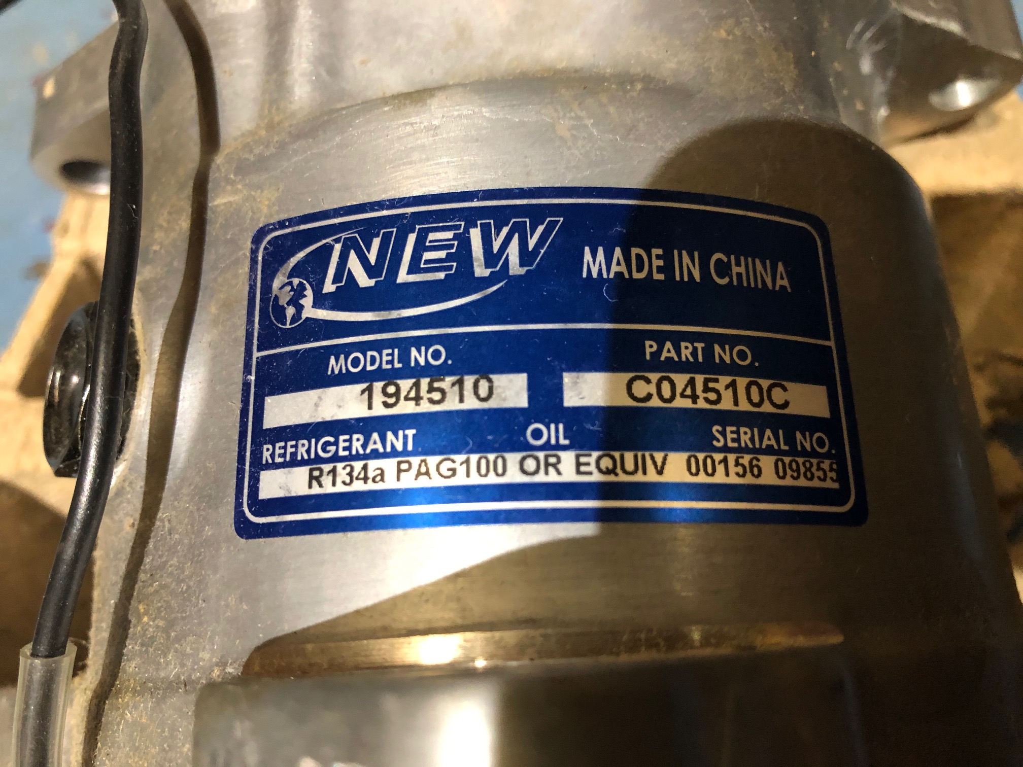

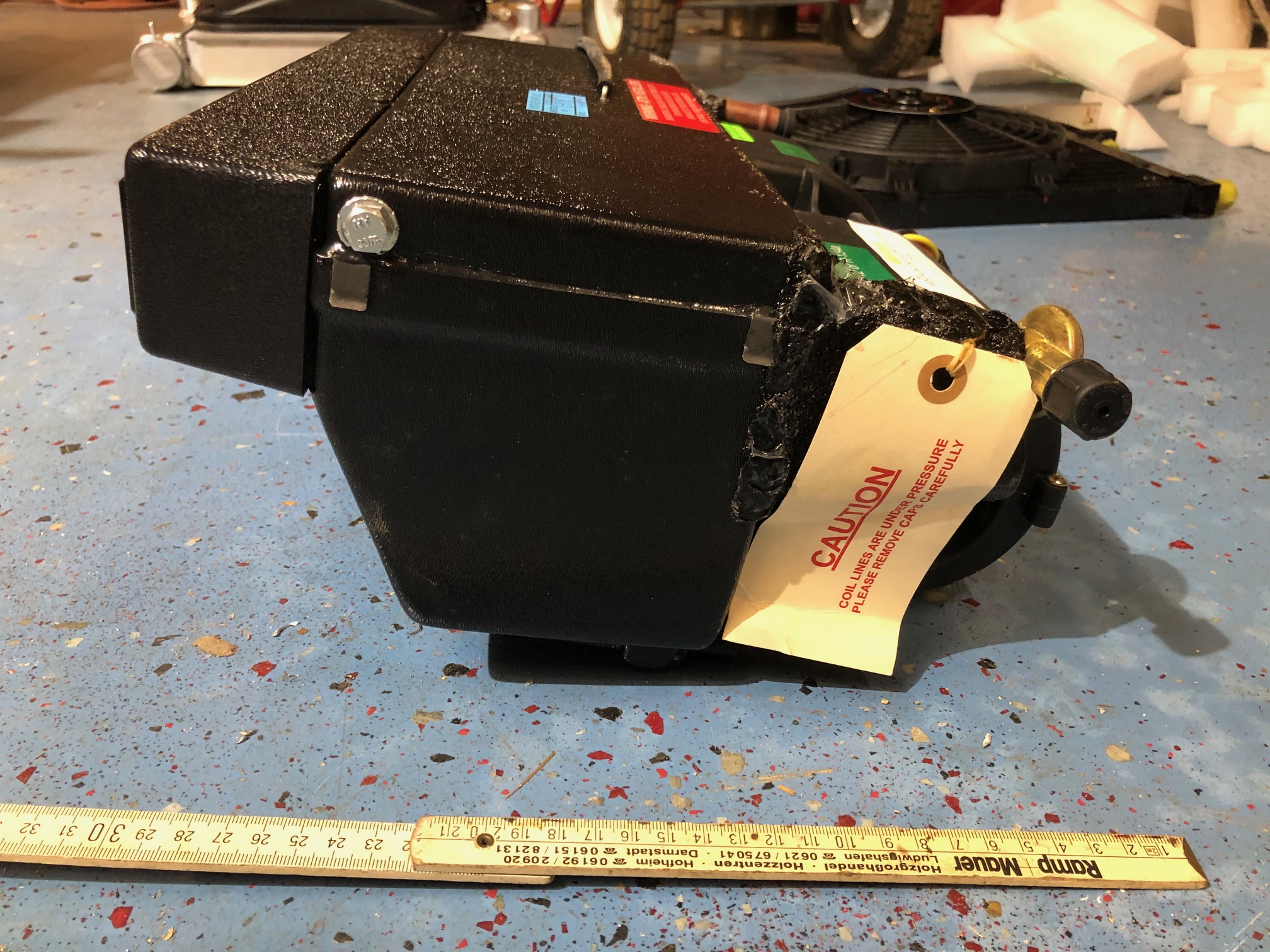

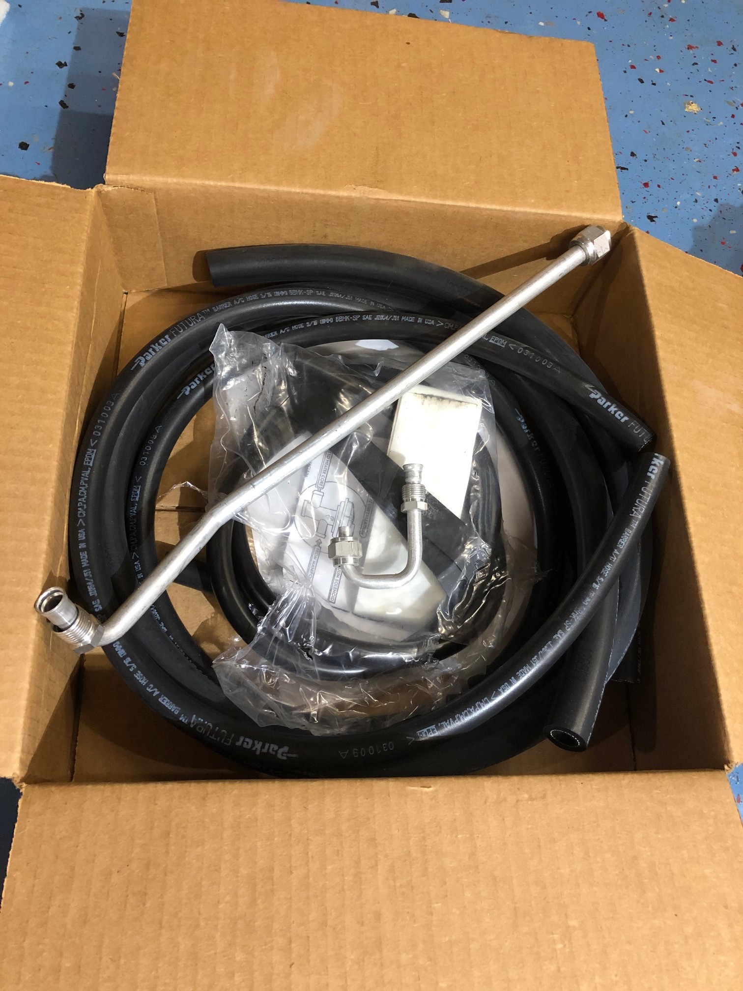

Wie in den Bildern zu sehen ist gab es genug Kleinteile und Zubehoer um noch ein drittes System anzuschliessen. Die Klimaschlaeuche muessen logischerweise waehrend des Einbaus im Fahrzeug angepasst werden. Die Stellung (Positionierung) der Anschluesse werden dann mit einem Edding oder Lackstift angezeichnet (Positionierung Schlauch zu Anschluss), damit sie dann rausgenommen und von einer Werkstatt verpresst werden koennen. Das ist wichtig damit die Schlaeuche nachher ohne Vorspannung (Verdrehung) im Fahrzeug sind, da die Anschluesse nach dem Verpressen nicht verdreht werden koennen.

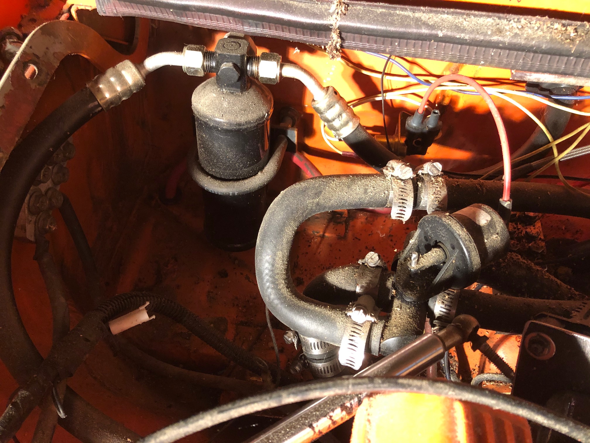

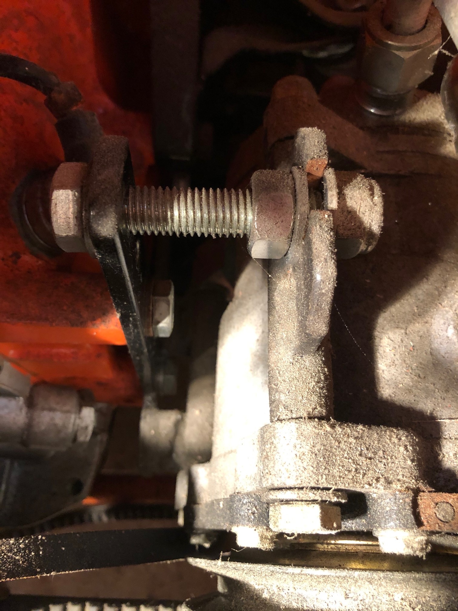

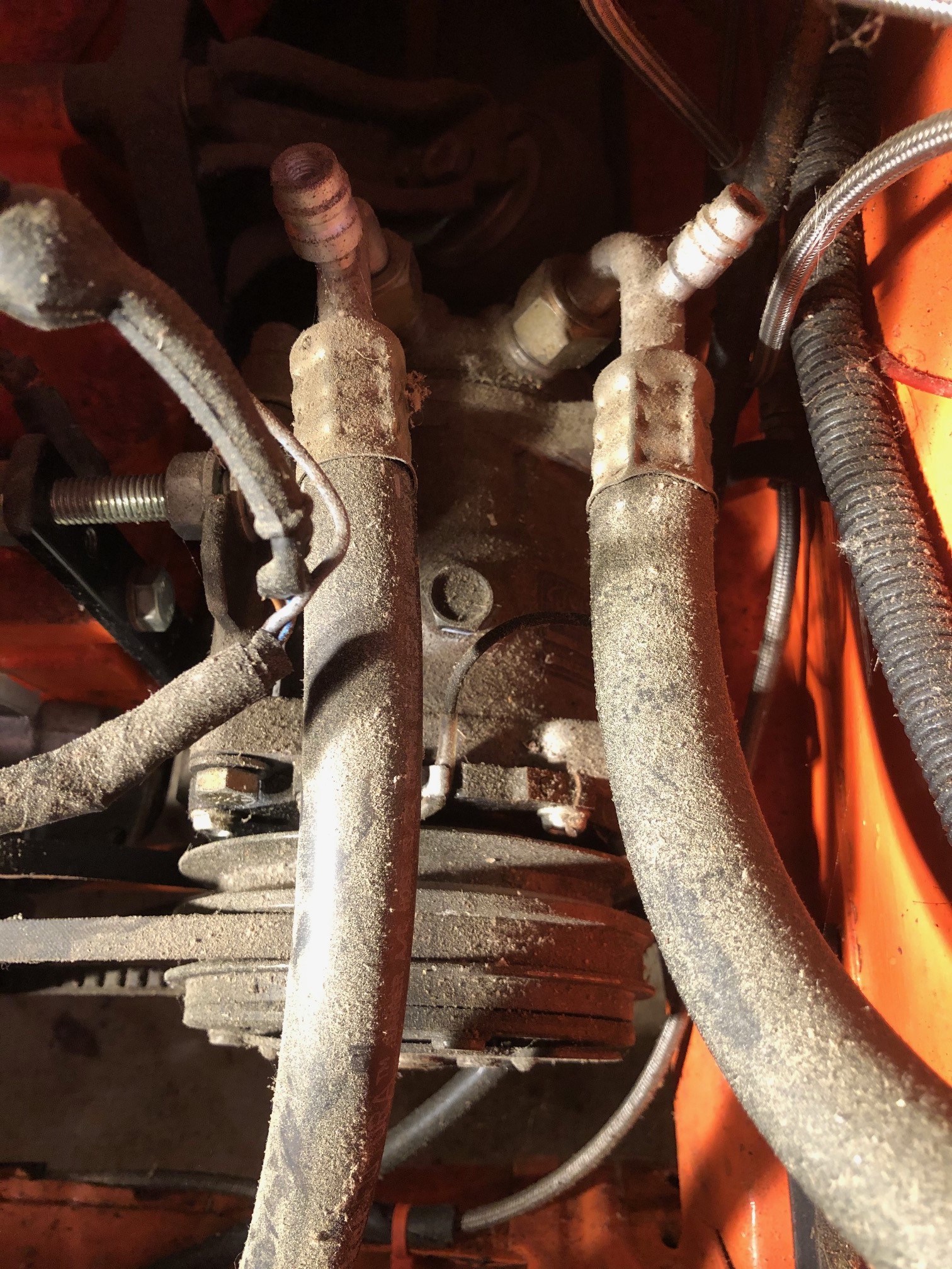

Die letzten 3 Bilder zeigen das erste System, eingebaut im Kadett C und total verstaubt nach der langen Standzeit. Der Kompressorhalter ist selbst gebaut, ist sehr primitiv aber tut seinen Zweck (Keilriemen spannen). Wird im Rekord genauso aussehen, bis auf den Unterschied dass ich die Pumpe fuer die Servolenkung auch noch dranbasteln muss.
