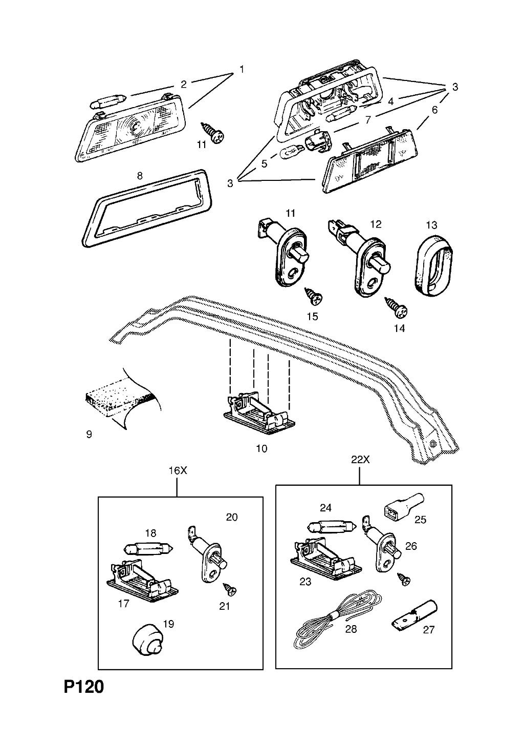

    ich habe das Problem mit der Innenraumbeleuchtung in meinem E-Kadett Cabrio. Wenn ich die Stromflüsse überprüfe habe ich überall strom. Nur die Leuchte geht nicht an. Beim Ausbauen hab ich ein rascheln gehört. Es ist dann vermutlich irgendwas angebrochen. Die Mechanik der alten Leuchte tut, denke ich. Es ist so eine Art Wippe.
    Ich dachte dann bestell ich eben eine neue und mach die rein. Jetzt habe ich eine gefunden, doch weis ich jetzt nicht ob die passt oder nicht.
    Kann mir hier vielleicht jemand helfen?
    Hier die Angaben: Innenraumleuchte HELLA 2JA 002 931-031
    Schaut euch im Anhang das Teil Nr. 10 an. das sollte ich sein. Hat jemand eine Teilenummer oder weis ob man diese kaufen kann.

    Das ist die klassische Innenraumleuchte, wie sie schon seit dem kadett-C usw. im Einsatz sind. Die Kontakte werden eher selten kaputt, am ehesten brechen die Dinger beim Ausbau. Vermute fast, dass bei dir die birne defekt ist, das sieht man oft nicht sofort und sie geht trotzdem nicht. Hatte ich schon mehrmals dass sich die Sockel vom Glas gelöst hatten, Man merkte es erst wenn die Brine in der Hand hatte.
    Opel Kadett das Auto
    Im Cabrio ist eine spezielle Leuchte im Bügel verbaut.
