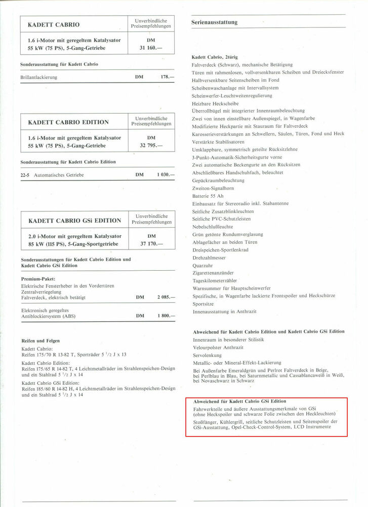

#12 Alles anzeigenGab es die Edition Cabrios überhaupt noch serienmäßig mit LCD-Tacho? Mir ist das nicht bekannt, kenne die alle nur mit analogem Tacho, ohne CC usw.
Eine Differenzierung nach Modelljahren findet sich in Deiner Aussage nicht. Da es vor Produktionsende des Kadett Cabrio mindestens zwei verschiedene Cabrio Edition Varianten gab, und beide in der GSi Variante auch ein LCD Tacho hatten, ist Deine Aussage schwammig formuliert, im Kontext der oben angegebenen Fahrgestellnummer sogar grundfalsch.
Vielleicht weißt Du das, oder augenscheinlich ja nicht, aber da auch Andere hier lesen, ist eine Klarstellung Deiner Aussage wichtig.
#13 Ich habe die Aussage so formuliert, weil mir die Edition Modelle nur nach 1991 bekannt sind. Vorher sind es für mich ganz normale Kadett Cabrio oder Kadett GSi Cabrio. Bzw. könnte man auch sagen, dass es mir nur bei den Opel Edition Cabrios so bekannt ist, da die Cabrios nach 1991 dann offiziell nur noch Opel Cabrio und nicht mehr Opel Kadett Cabrio hießen.
