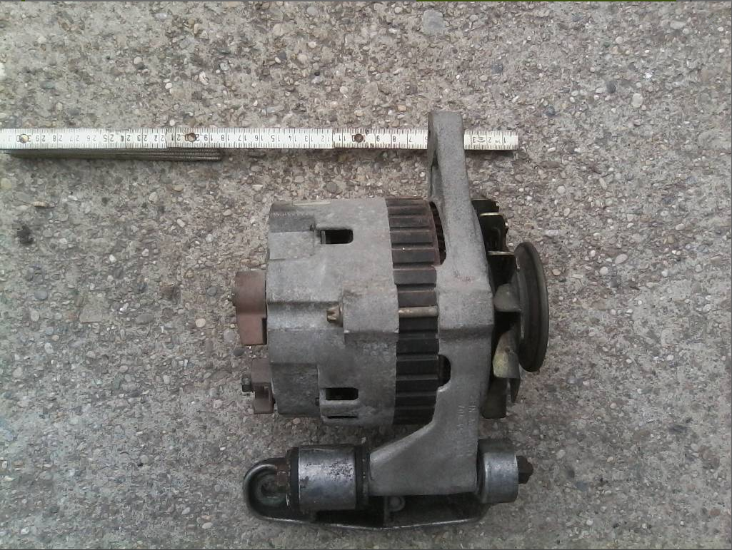

    da ich in etwa eineinhalb Wochen mit dem KAdett in den Urlaub fahren möchte, wollte ich mir ein paar schnell zu tauschende Ersatzteile mitnehmen. Dabei dachte ich auch an eine Lichtmaschine (meine macht leichte Geräusche), die ich mir allerdings noch besorgen müsste. Ich habe aktuell eine 55A Bosch Lichtmaschine drin, habe aber auch geplant eine 60 oder 65Ah Batterie einzubauen (wegen meiner Endstufe) und dachte dabei gleich auch an eine stärkere Lichtmaschine. Habe gerade bei kleinanzeigen eine vom C20NE 70A mit Halter von Delco gesehen. Kann ich die einfach so umbauen, oder wird die nicht passen (wegen der Flucht zur Kurbelwellenriemenscheibe o.ä.)?
    Hier der link dazu: https://www.ebay-kleinanzeigen…y-70a/1403612545-223-6540

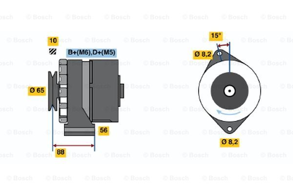

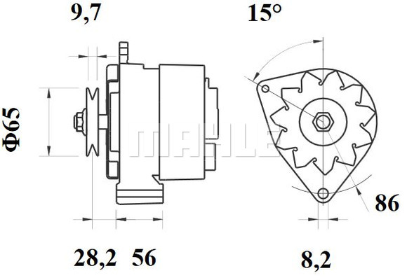

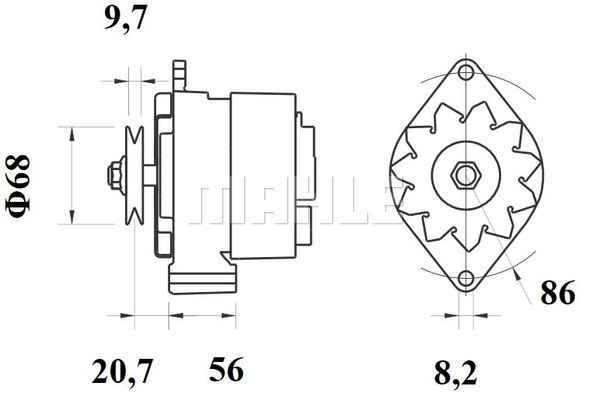

    Ich habe mich weiter durchs Internet gewühlt und gelesen dass welche vom Vectra A und Calibra auch passen sollen. Allerdings haben diese vom Vectra eine Flachriemenscheibe, und die vom Calibra sind alle mit 14V bezeichnet. Diese die ich bei kleinanzeigen gefunden hab stammt ja aus einem C20NE Kadett und ich weiß halt nicht ob die zum C14NZ kompatibel ist, wegen den Halterungen. Hat jemand schonmal so einen Umbau versucht? Ein Bekannter hatte auch mal eine 70A angeblich für den Kadett Smallblock gehabt und die passte vorne und hinten nicht. War aber auch eine Magnetti Marelli
    Mein Fuhrpark:
    4-Rädrig:'90er Kadett E 1.4i Life 5-Türer EZ mit DDR-Stempel
    2-Rädrig: '04er Yamaha FZS 1000 Fazer '82er Simson S51 B2-4

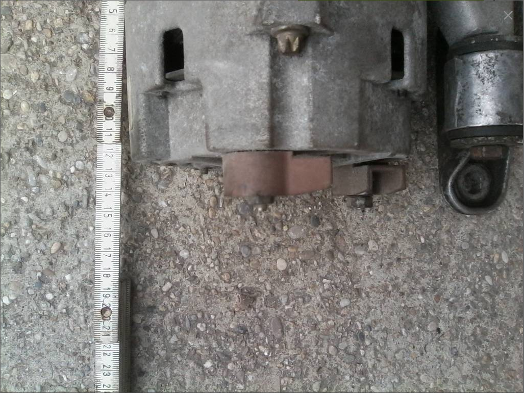

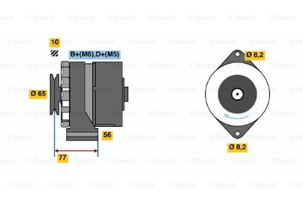

    Ich nehme an, die rechte soll die 70A darstellen? Werde den Verkäufer mal fragen ob er mir eine Seitenansicht der Riemenscheibe schicken kann
    Edit: Sowie die gesamte Breite (also die 88+56)
    Mein Fuhrpark:
    Ah okay, jetzt verstehe ich. Habe den Verkäufer aber dennoch Mal kontaktiert. Aber ich werde wirklich wohl zu einer 65A greifen müssen. Und auch etwas tiefer in die Tasche.
    Aber die obere Halterung selbst zu bauen wäre auch nicht das Problem. Der Versatz von fast 7.5mm von unterer Halterung zur Riemenscheibe ist hingegen was anderes.. unmöglich ist nichts. Nur die Sicherheit und Zuverlässigkeit würde denke ich drunter leiden. Und ob der TÜV das so mag.. wohl kaum.
    Naja erstmal auf Antwort von Verkäufer warten und dann Mal weiter sehen. Scheint ja dann für die "0815" Alltagsmotoren keine 70A Limas zu geben, wenn das nichts wird. Aber vielen Dank bis hier hin schonmal
