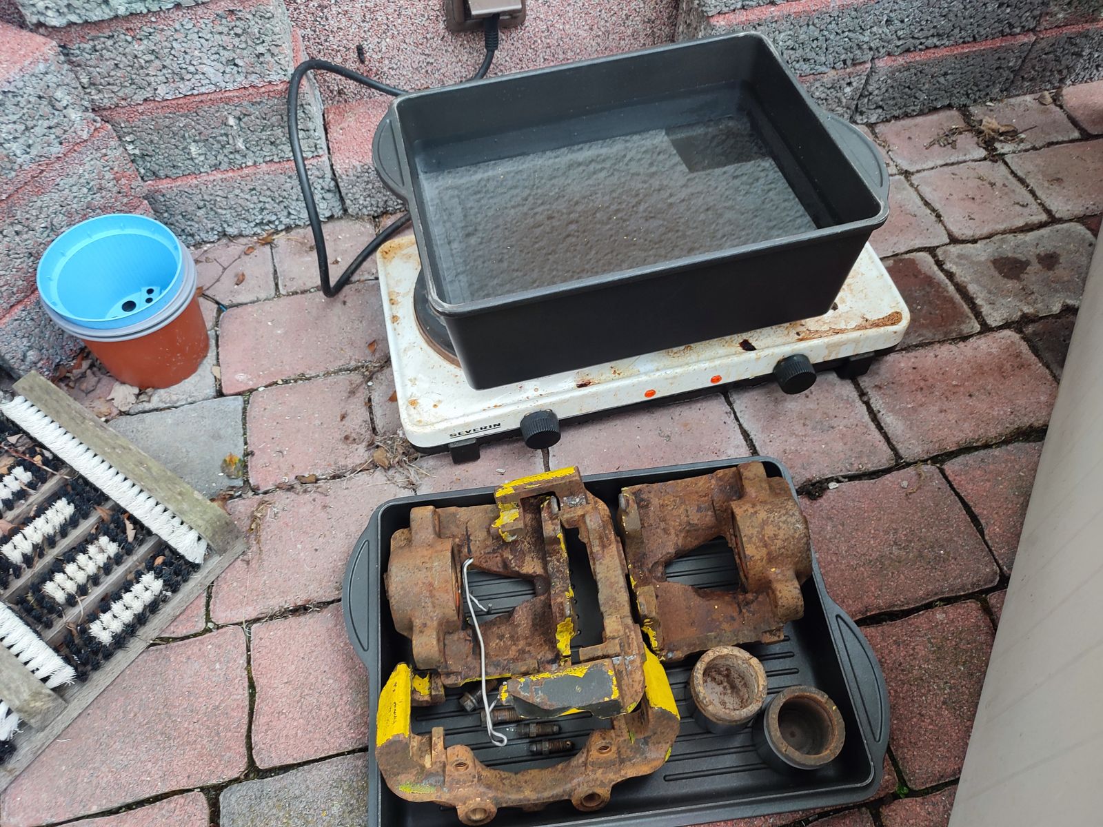

    Ich habe mir einen alten Bräter, der für die Küche nicht mehr schick genug organisieren können und eine alte, für den Hausgebrauch nicht mehr geeignete Kochplatte.
    350g Zitronensäure als Pulver in etwa 5-6L Wasser aufgelöst, das ganze wird jetzt ein bisschen warm gehalten.
    So sieht meine Festtagssuppe aus^^:
    Deckel drauf und warten..
    Ich halte euch auf dem laufenden

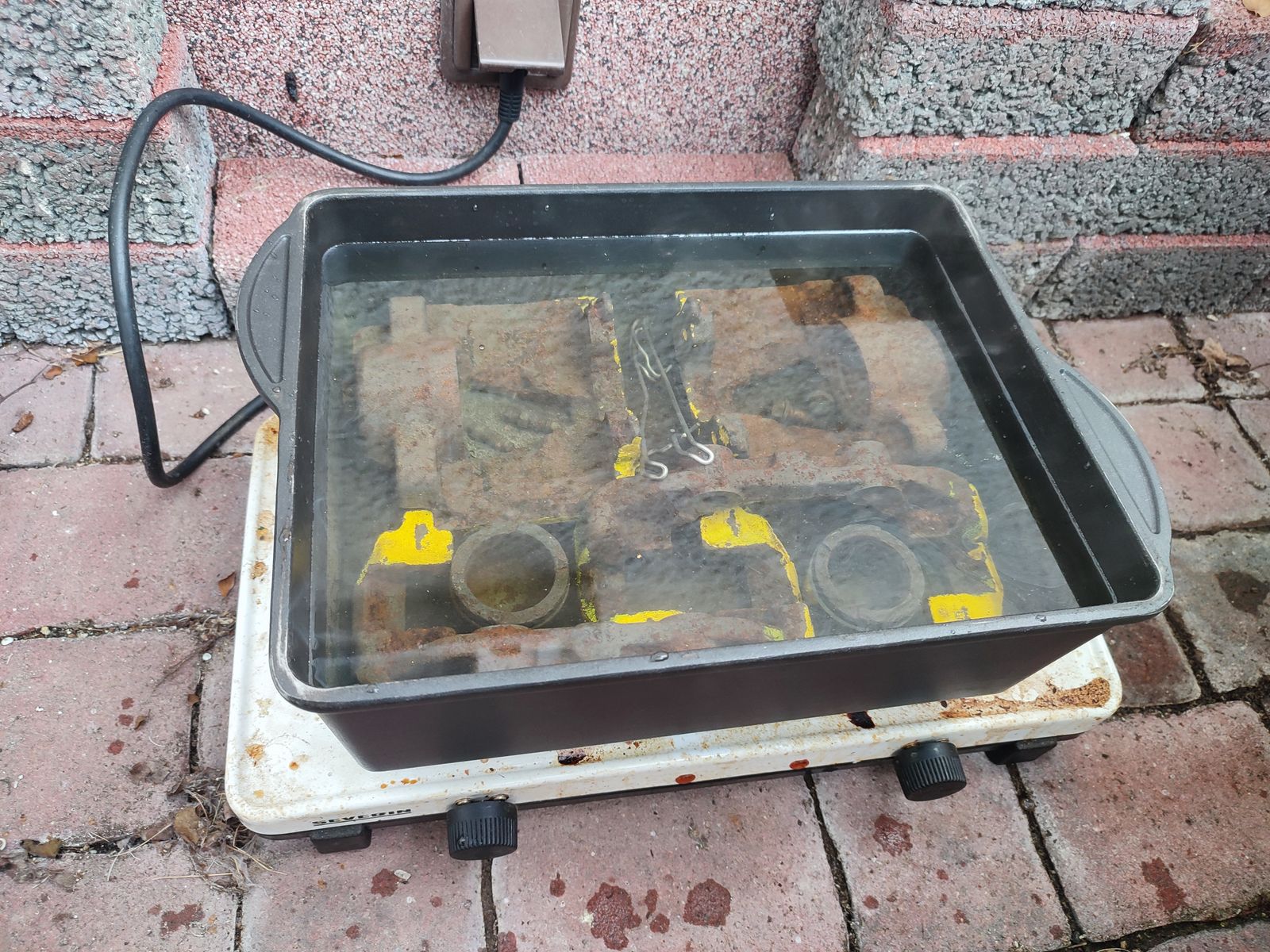

    Handwarm bekomme ich es leider nicht, das kälteste was mit der nicht ganz intakten Platte möglich ist, sind ca. 60°C
    Nach 3h sieht es schonmal sehr vielversprechend aus. Werde es noch 1h auf dieser Temperatur halten und danach in den warmen Heizungsraum stellen, da ich die nächsten beiden Tage nicht zu Hause bin.
    Der Stand nach 3h, eine trübe Suppe mit einigen gelösten Partikeln:

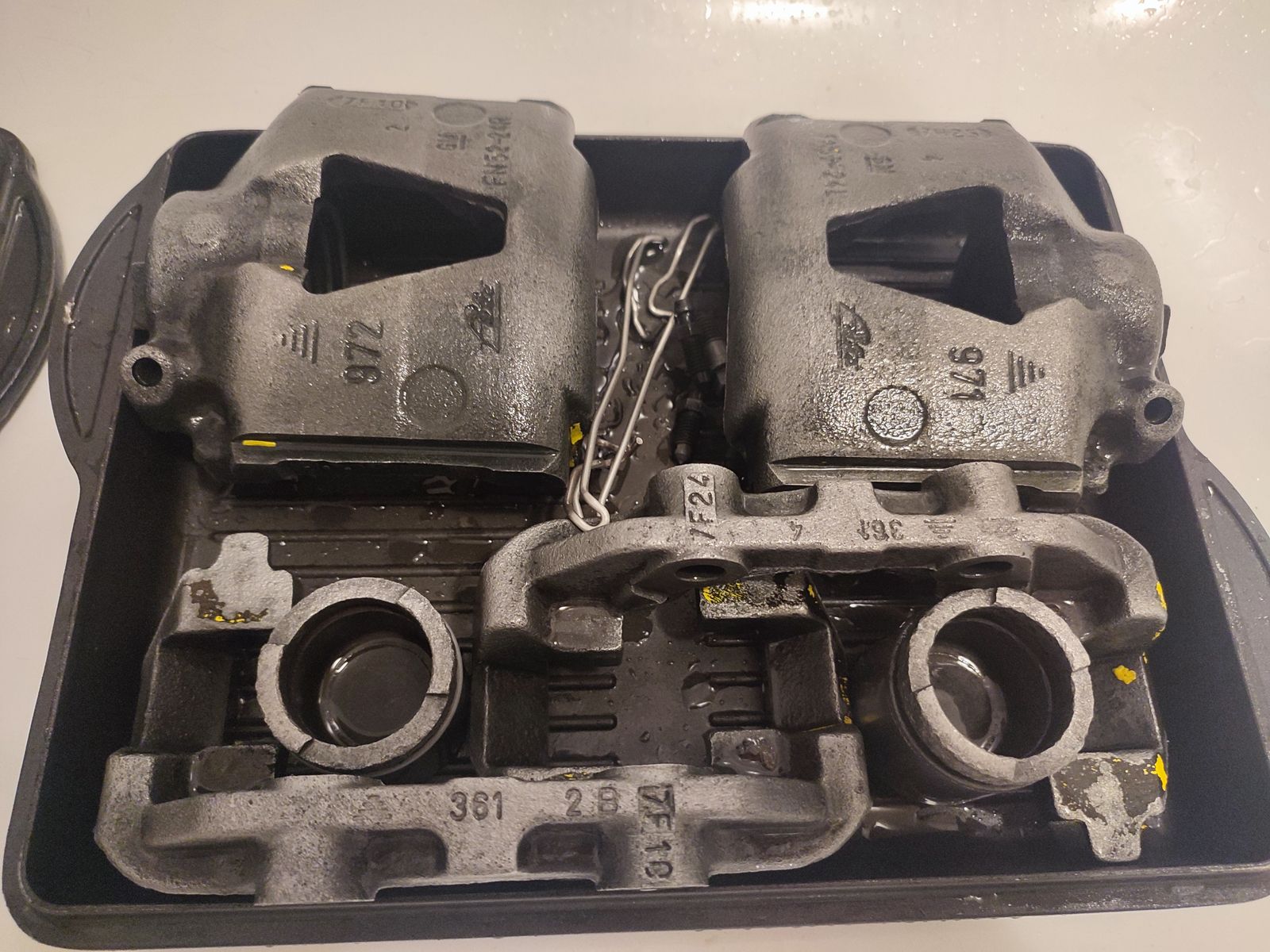

    Die Suppe ist in einem Eimer voll Wasser mit Waschmittel neutralisiert und das erste Teil ist grob gesäubert.
    Ich bin ganz zufrieden mit dem Ergebnis

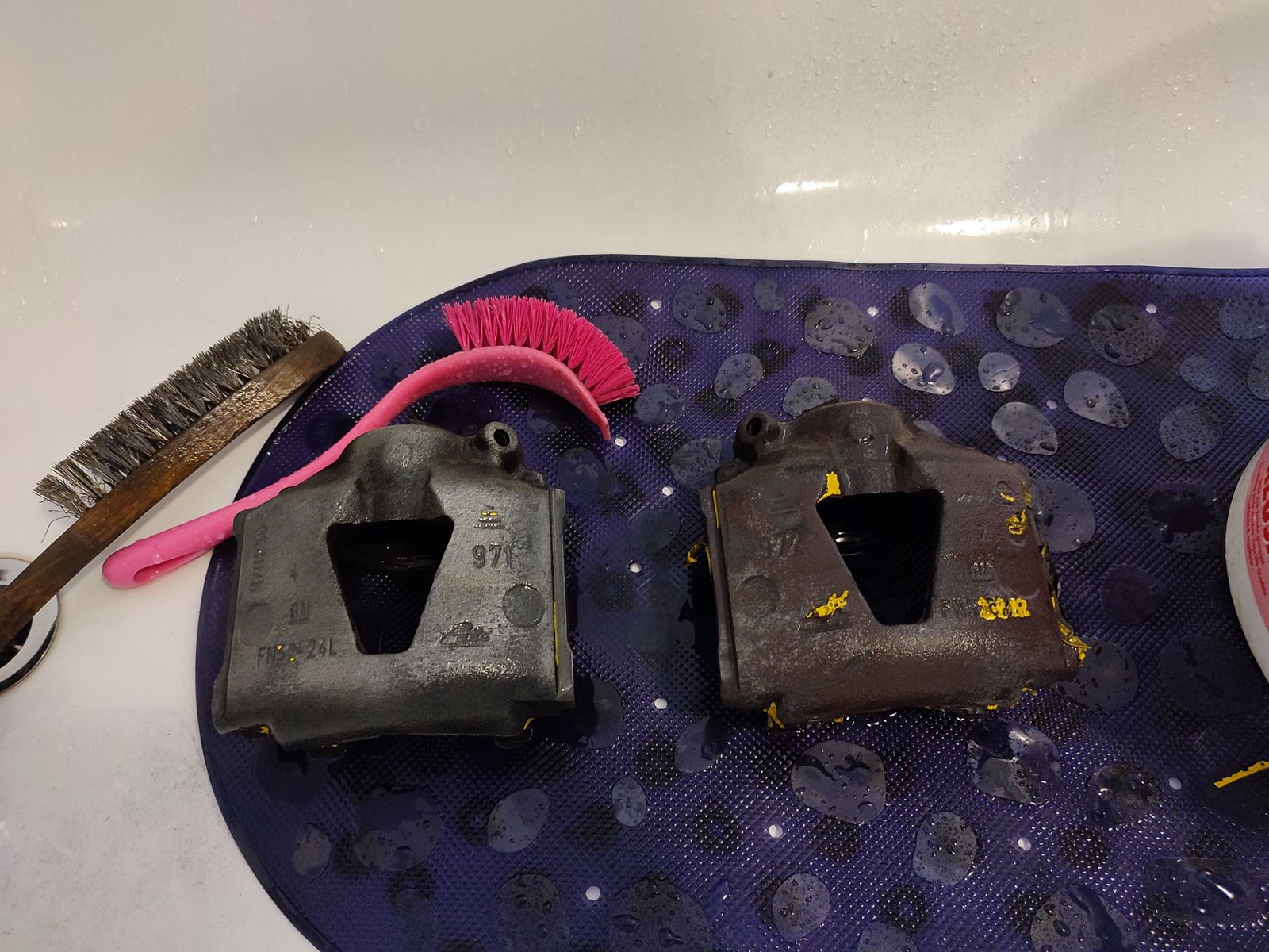

    Das Ergebnis nach 3h Finger krumm schrubben und bürsten:
    Es ist um Welten besser als vorher, allerdings möchte ich die Sachen nicht so lange an der Luft liegen lassen, da es sonst gelb anläuft.
    Ich vermute es bildet sich direkt Flugrost.
    Habe die Teile jetzt wieder in einen Eimer mit frischen Waschwasser gelegt, damit sie nicht rosten. Ich weiß noch nicht genau wie ich damit weiter machen soll
    Was ich bisher entdeckt habe, ist noch verbliebener Rost an einem Teil, das muss eventuell noch einmal ins Säurebad

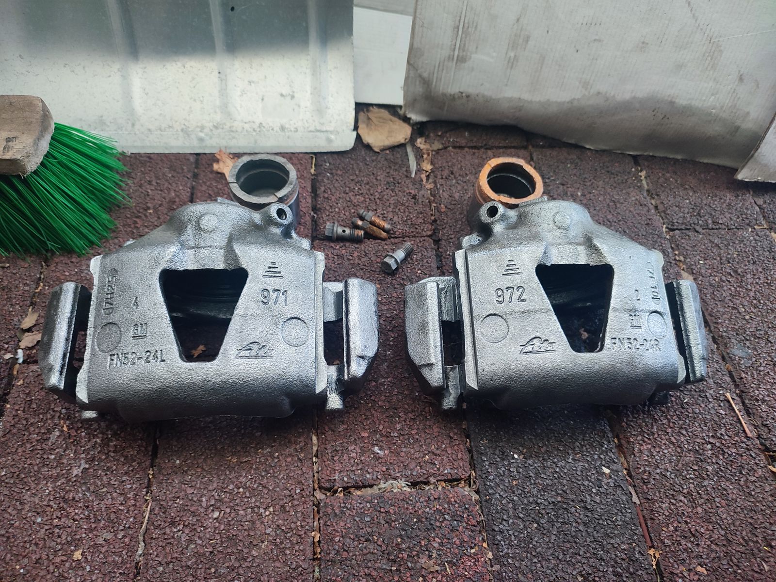

    Ich habe die Sättel noch einmal so gut es ging mit einem Drahtbürstenaufsatz für die Bohrmaschine gereinigt und eingeölt:
    In der ein oder anderen Ecke habe ich den Schmutz nicht ganz entfernen können. An 2-3 stellen sitzt auch noch etwas Rost.
    Vermutlich werde ich die Teile dennoch für den Feinschliff Sandstrahlen lassen, danach geht's dann ans Polieren und lackieren.
    Je nach dem wie gut ich die Schrauben und Entlüfter gereinigt bekomme, kommen die auch neu.

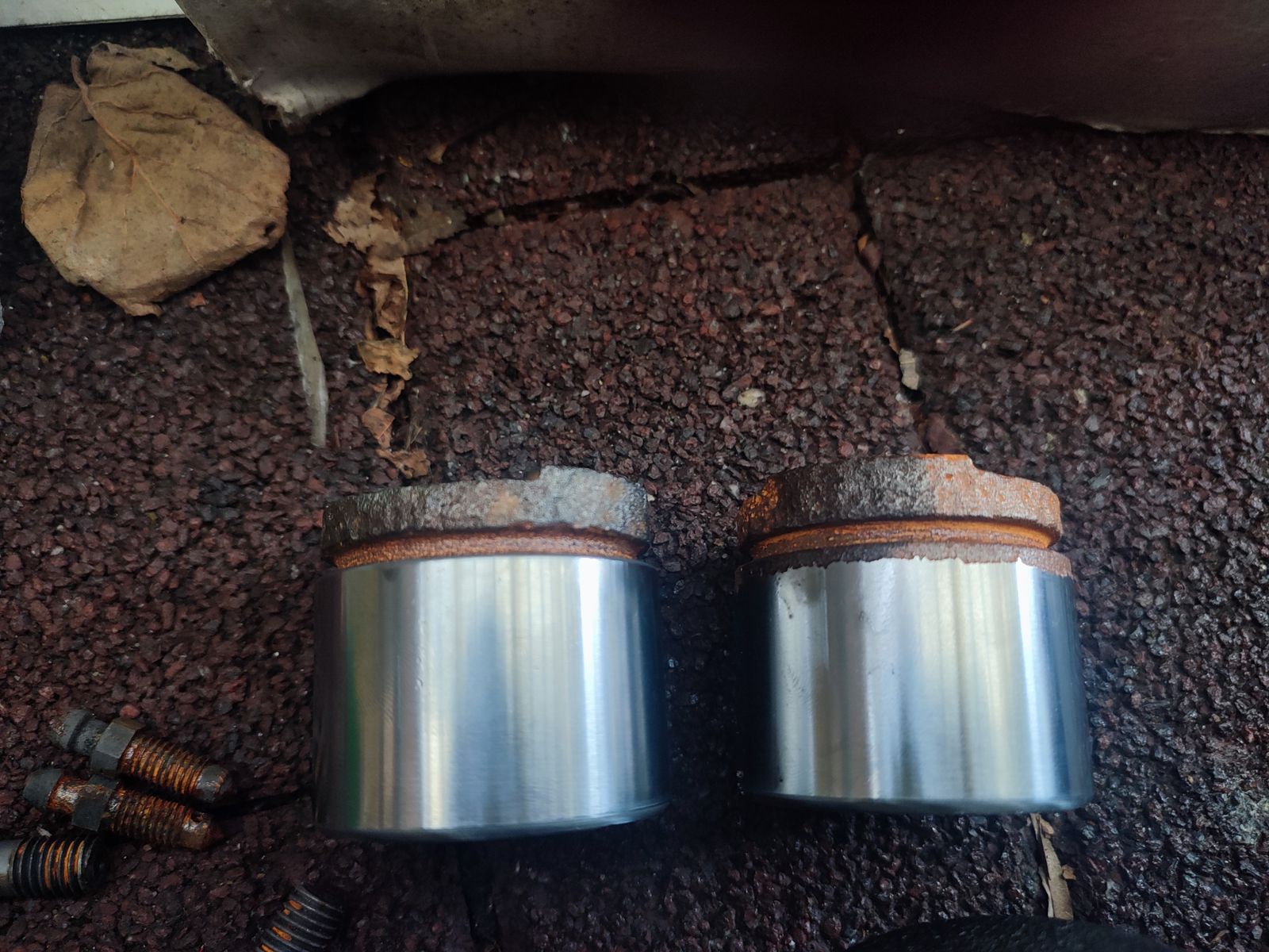

    Einen Bremskolben muss ich definitiv erneuern, der andere sieht dagegen um einiges besser aus. Vielleicht mache ich auch beide neu:
