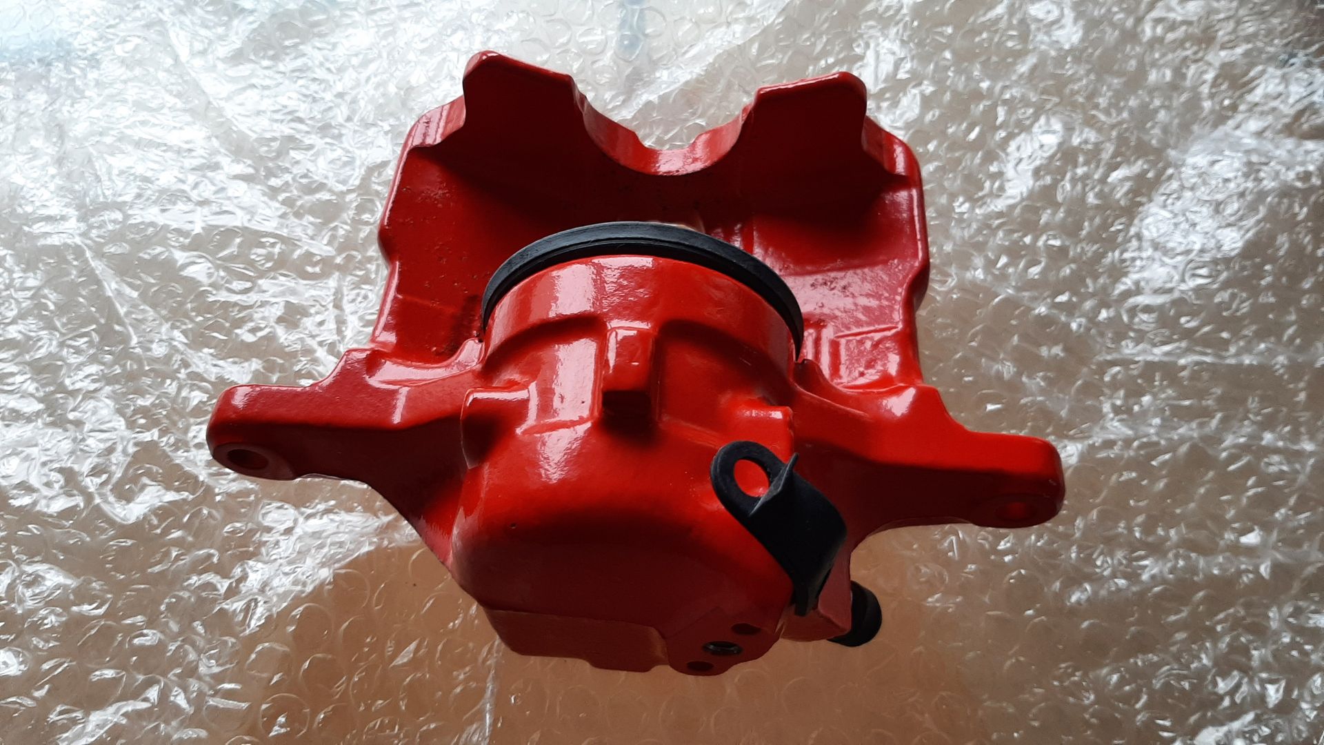

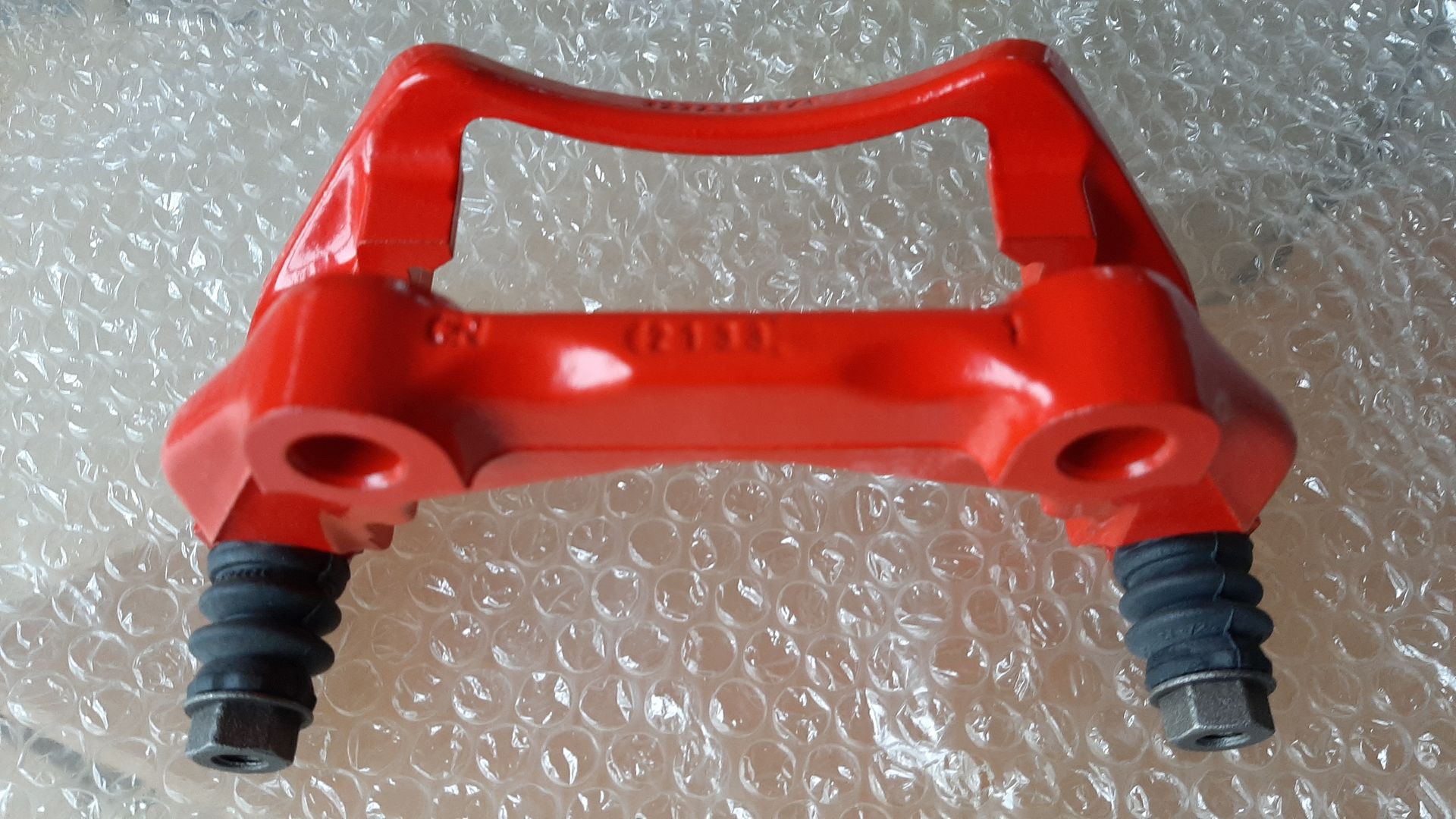

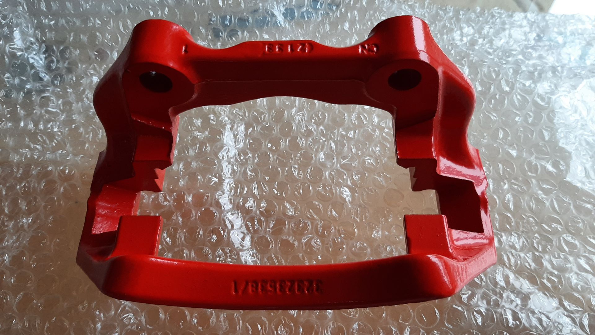

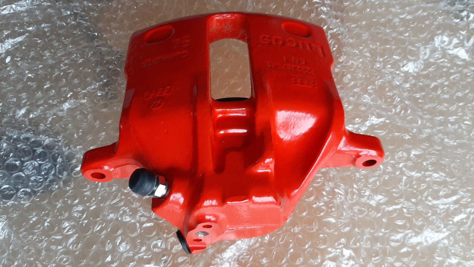

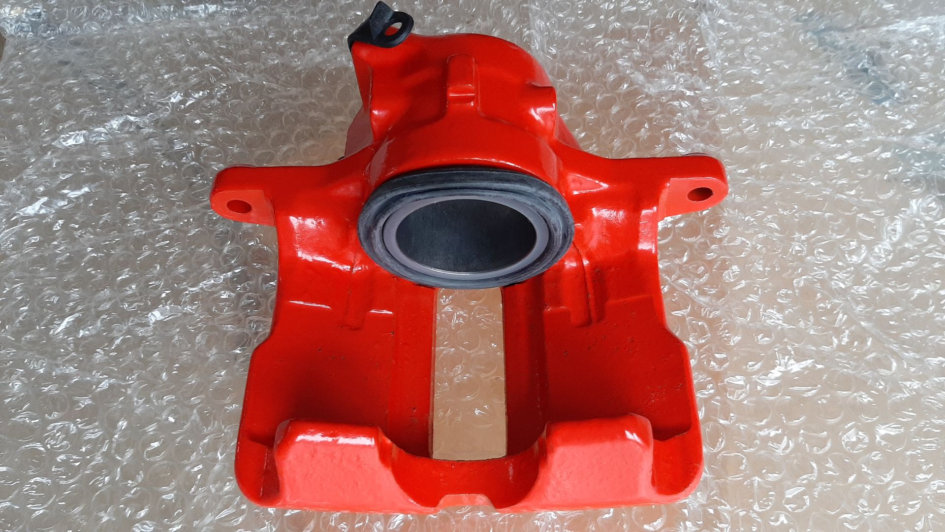

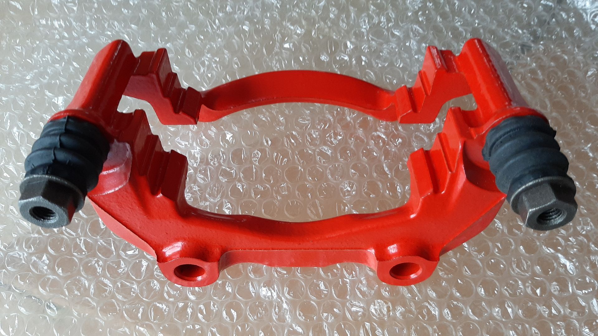

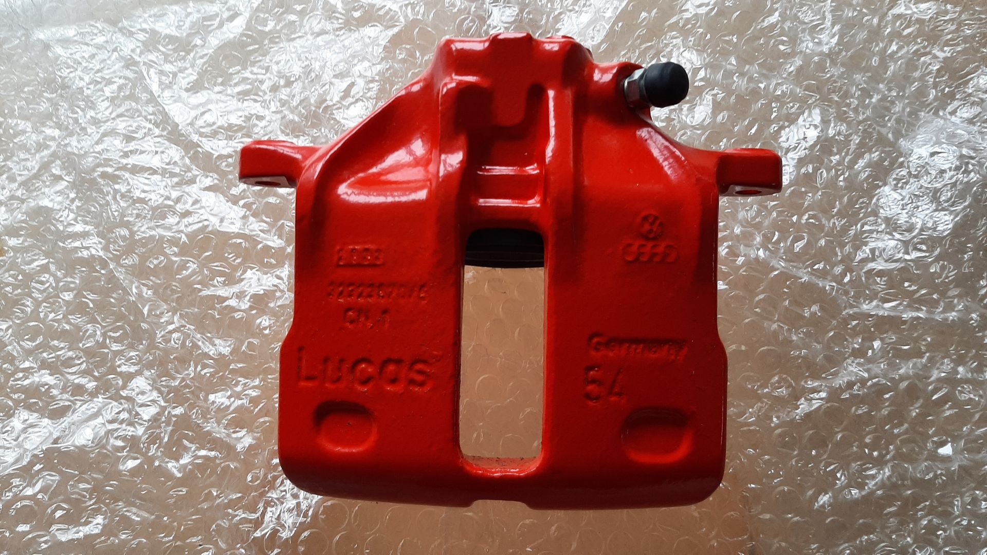

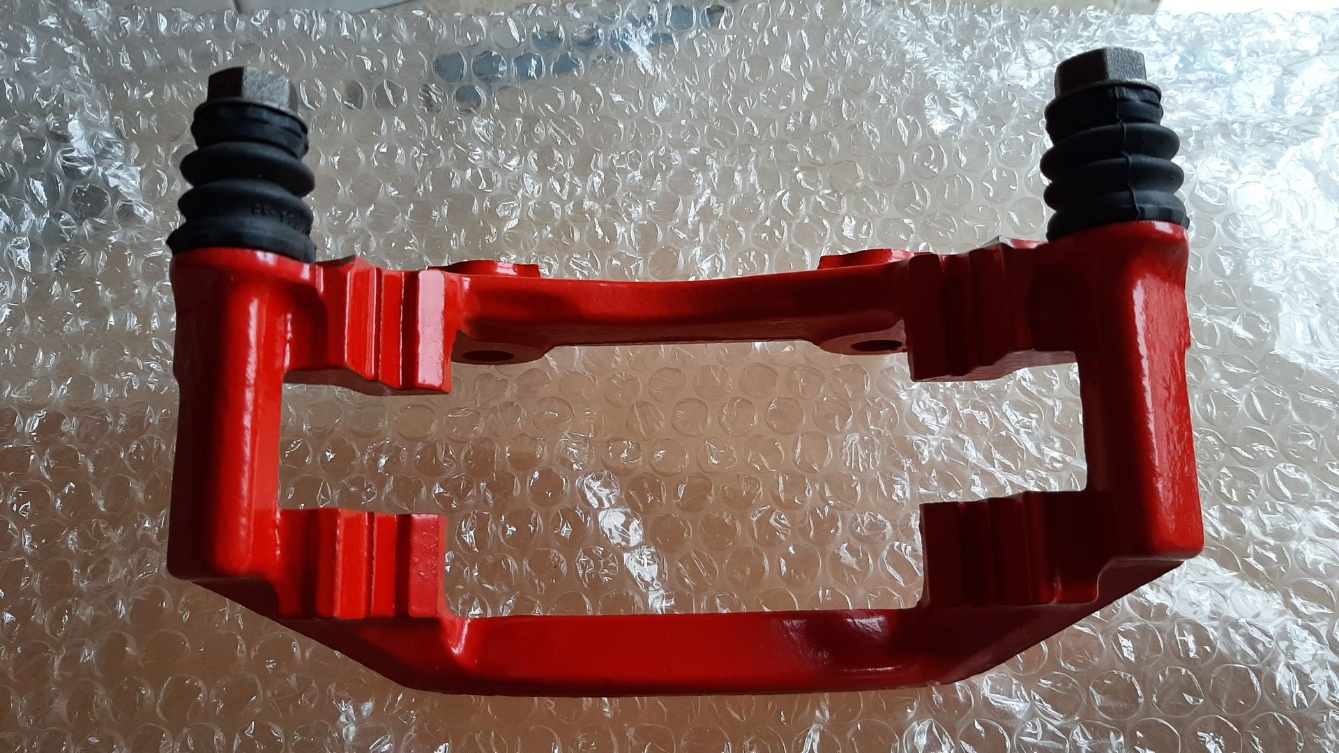

    hier mal ein paar Bilder meiner zu letzt überarbeiteten Bremssättel, sind zwar für die Passat B3 Bremsanlage aber grundsätzlich vom Aufbau identische 54´er Lukas Sättel System Girling 54.
    Die Sättel und Sattelhalter wurden zerlegt, grob gereinigt, im Säurebad entlackt und neutralisiert, anschließend sind die Teile gepulvert und mit Neuteilen wieder komplettiert worden.
    Eventuelle Kratzspuren vom Abbürsten der Lackreste verschwinden beim Kunststoffpulvern vollständig, da die kleinen Unebenheiten aufgefüllt und abgedeckt werden. Beim Lackieren der Teile können solche Kratzspuren je nach Tiefe im Lackbild im Anschluss sichtbar sein.

    Die Sättel sehen ja nach der Behandlung wieder wie neu aus!
    Dass bei der Pulverbeschichtung auch die kleineren Kratzspuren in der Oberfläche im Gegensatz zum lackieren entfernt werden, ist für mich jetzt nicht unbedingt ausschlaggebend da die Sättel eh hinter der Felge sitzen und ich Sie vermutlich schwarz lackiere.
    Ich überlege noch ob ich den ganzen Prozess noch einmal wiederhole, aber dann die Zitronensäure als wasserlösliches Pulver verwende. Das Säurebad zu erwärmen um die chemische Reaktion anzukurbeln wäre auch noch eine Idee
