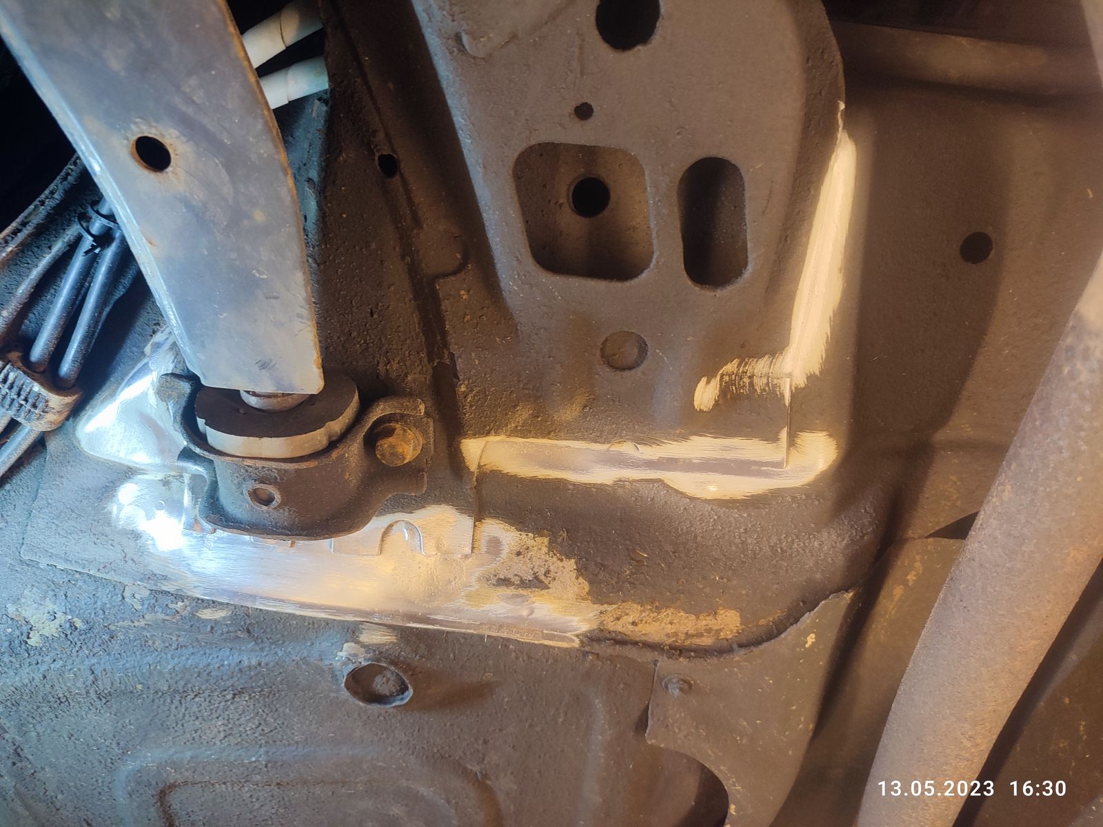

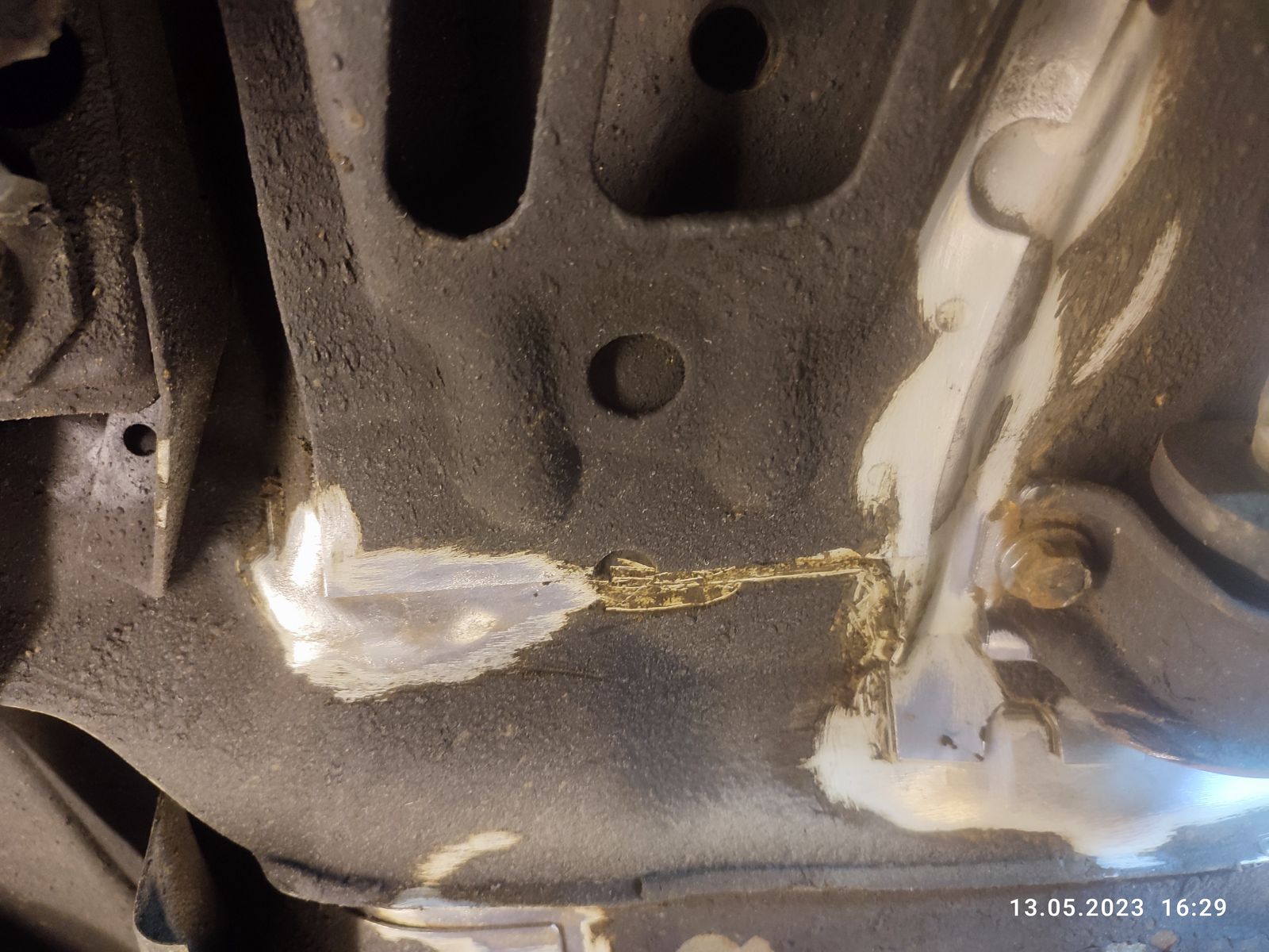

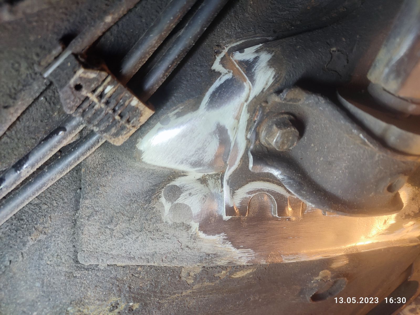

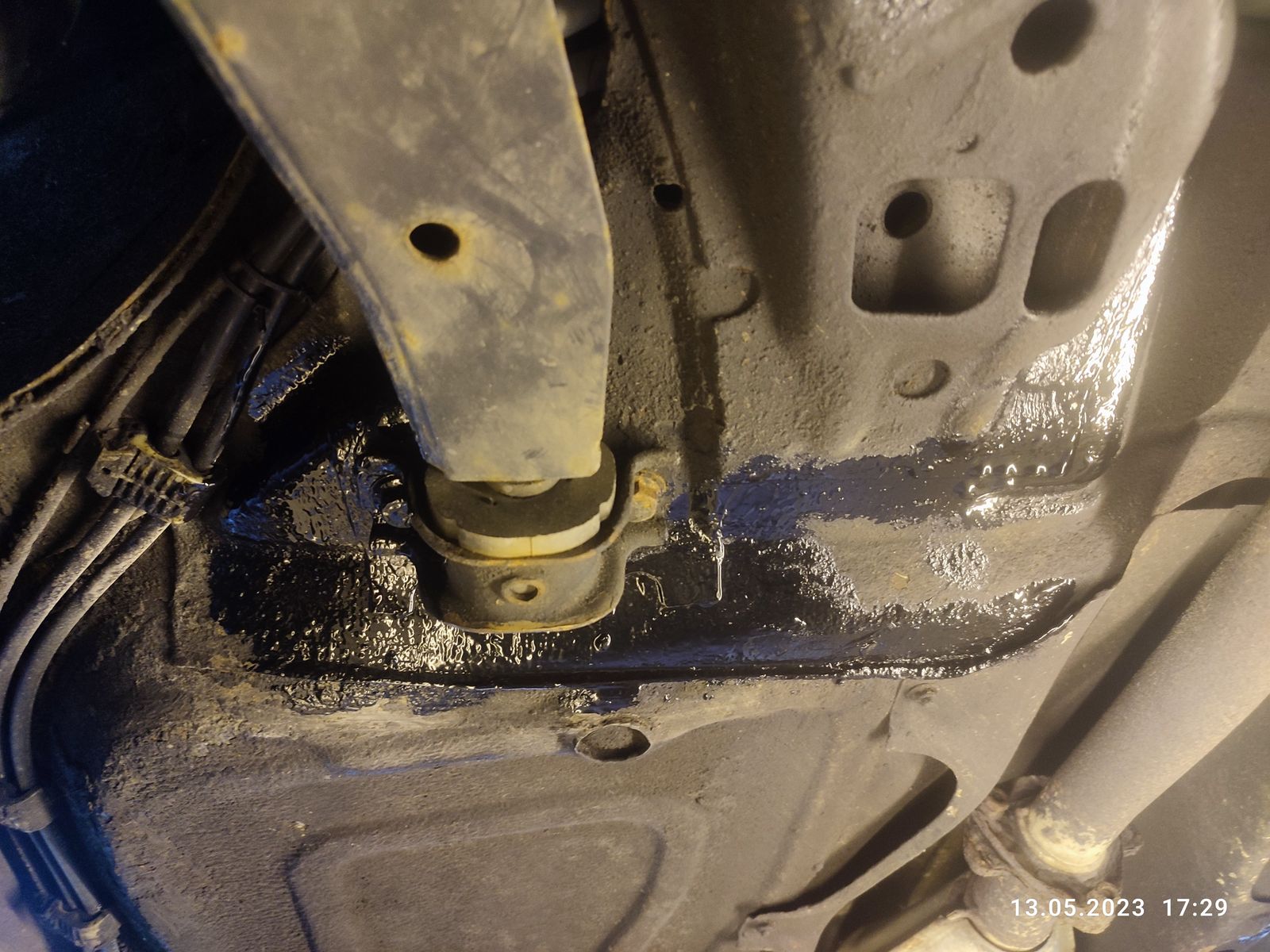

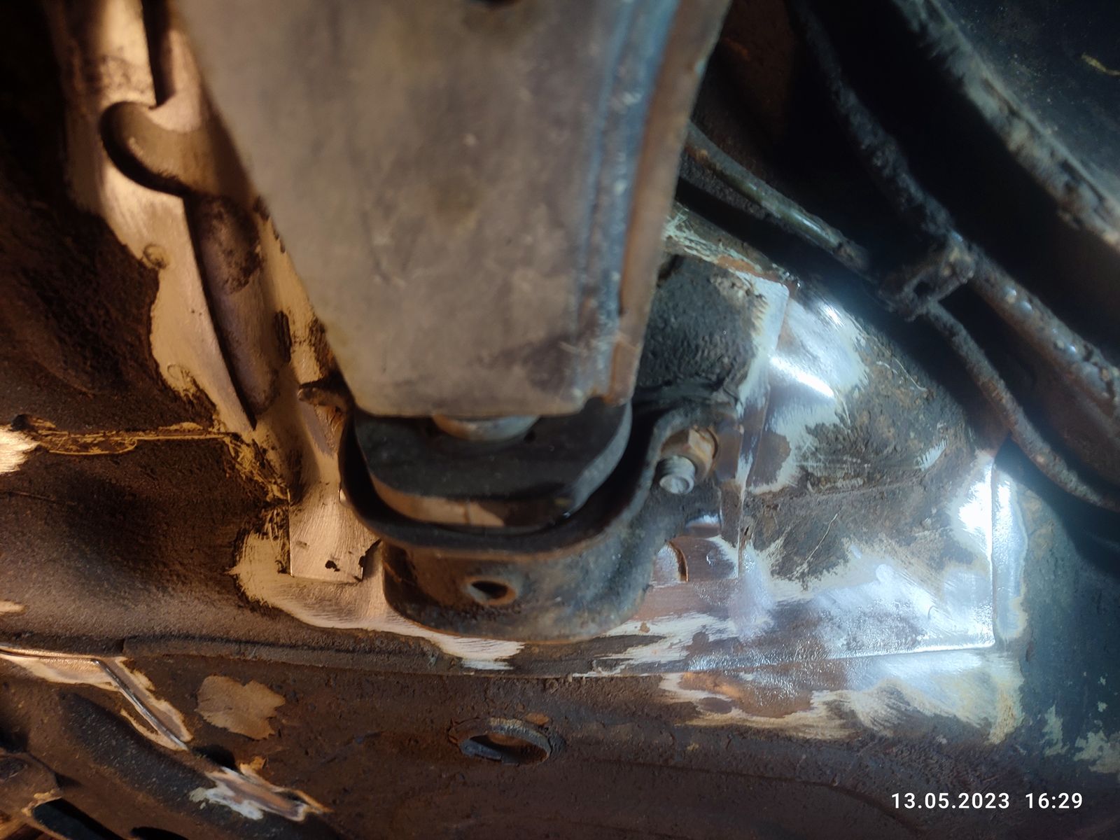

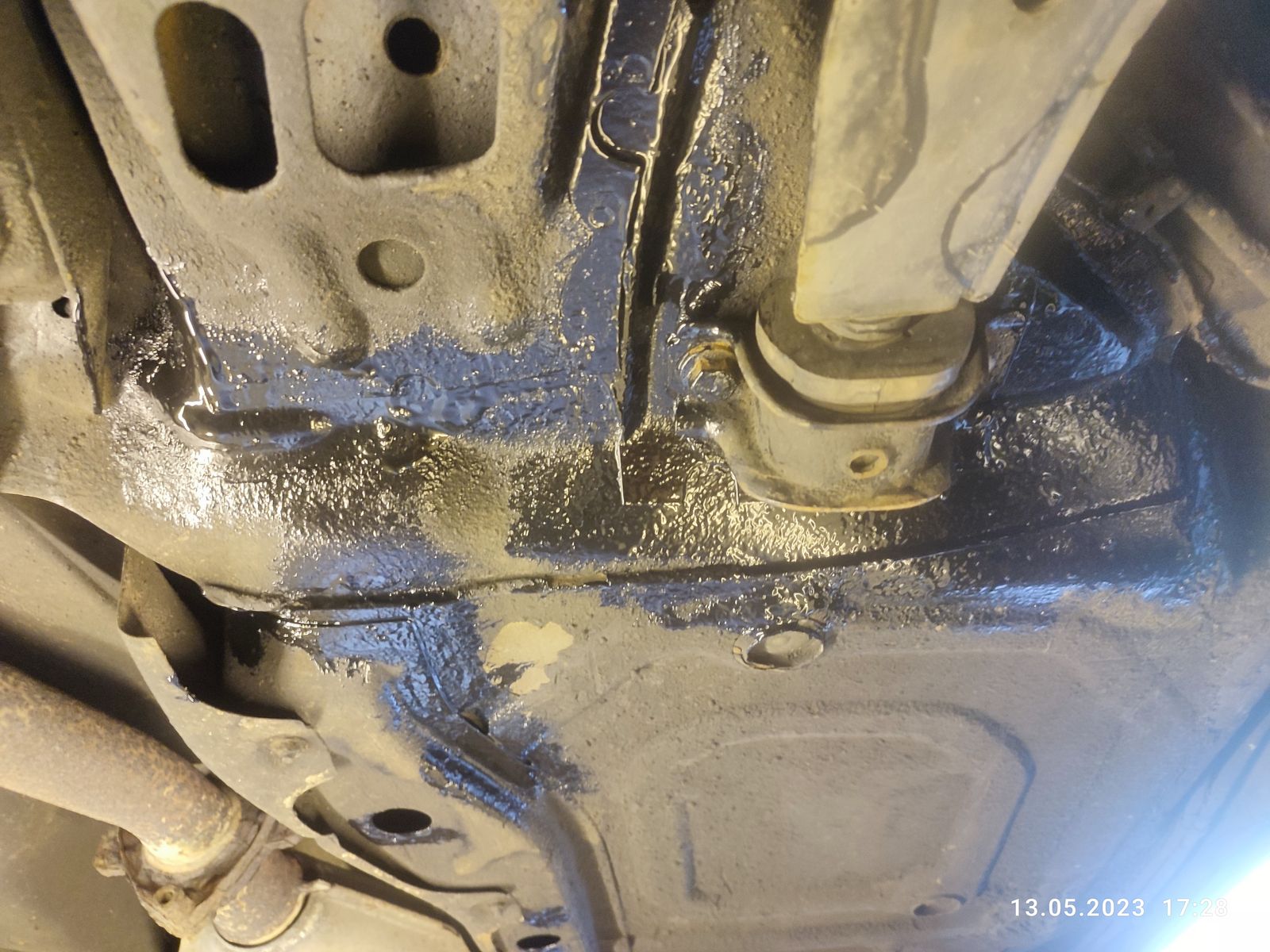

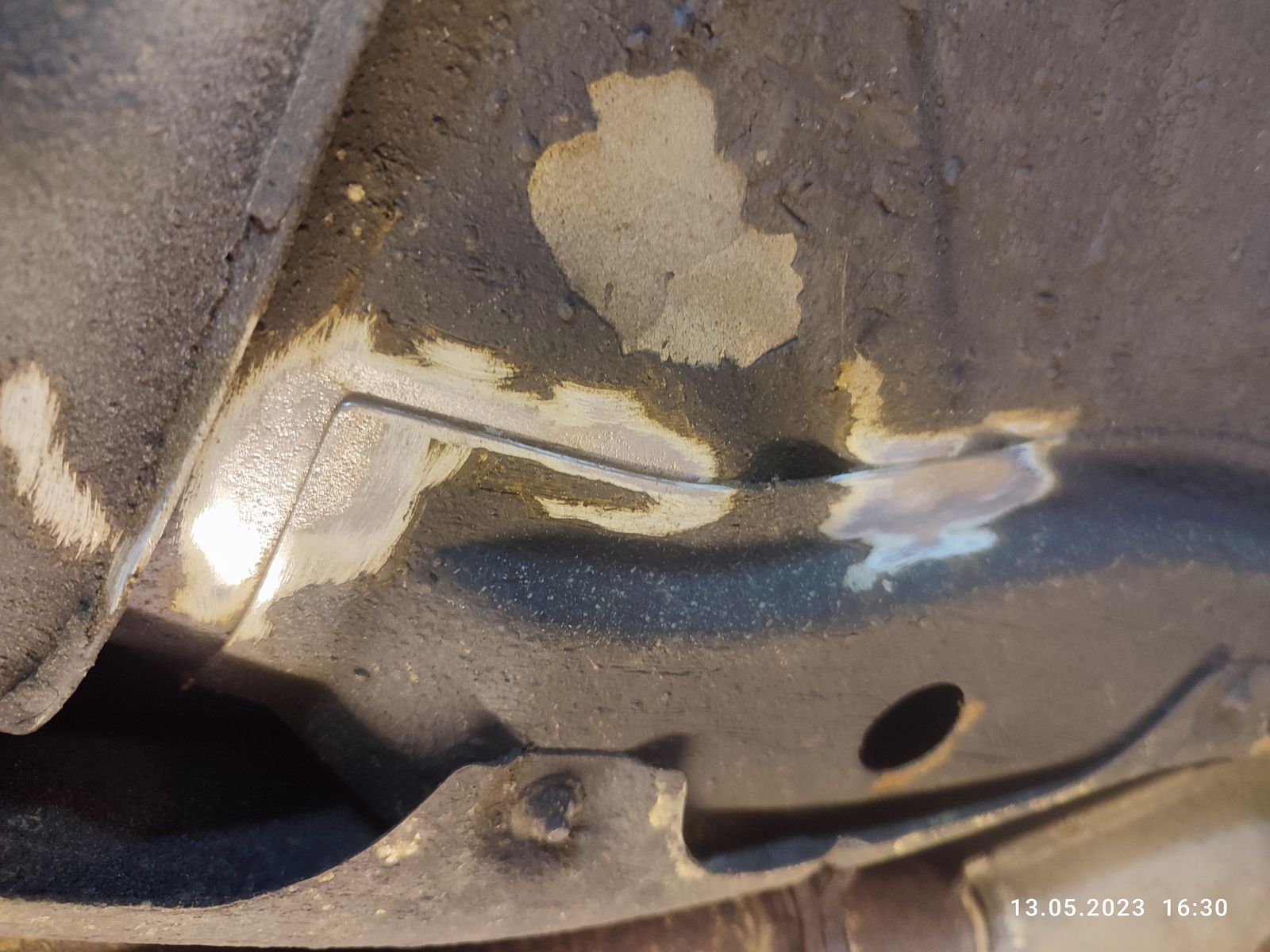

    Ich bin heute auch ein wenig fleißig gewesen und habe die Möglichkeit genutzt eine Garage mit Grube nutzen zu dürfen.
    Dabei hab ich an der heißesten Stelle des Kadetten dem Flugrost das fliegen beigebracht, anschließend Brantho 3 in 1 aufgetragen.
    Bis auf die Handhabung der Dose hinsichtlich des öffnens bin ich mit dem Produkt was die Verarbeitung angeht zufrieden:
    (Siehe Anhang)

    Warum so sparsam? Kannst ruhig großflächig auftragen. Das Brantho Korrux verbindet sich mit dem bisherigen UBS und bildet somit einen guten Schutz.
  • #1.270
    Ich hab zwei Schichten aufgetragen, da es Recht regnerisch war, mussten die schnell genug trocken um zeitig wieder nach Hause zu kommen.
    Bei Bedarf darf ich die Grube aber wieder nutzen, muss nur jedes Mal 25km hin fahren
