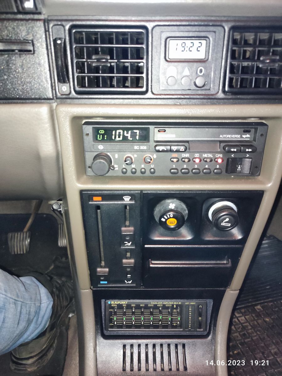

    Heute mal wieder was neues vom Kadett.

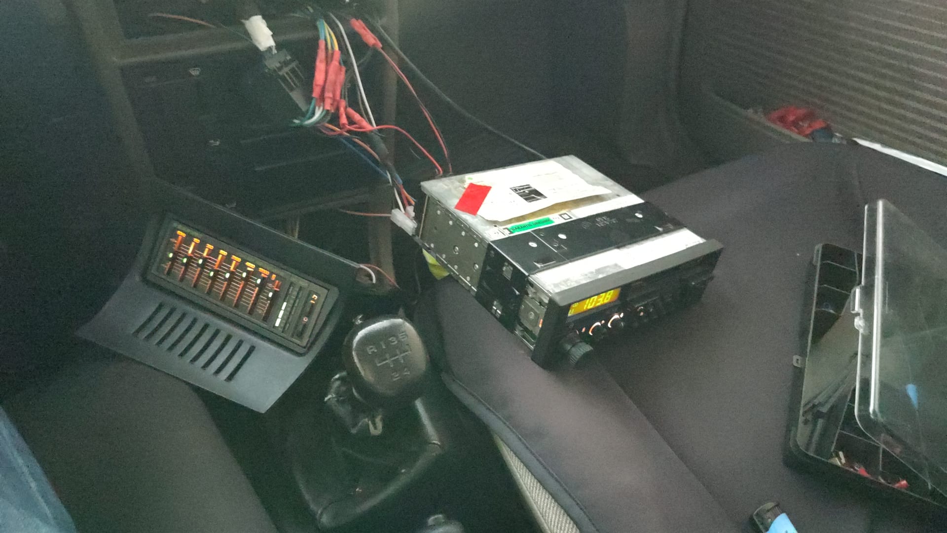

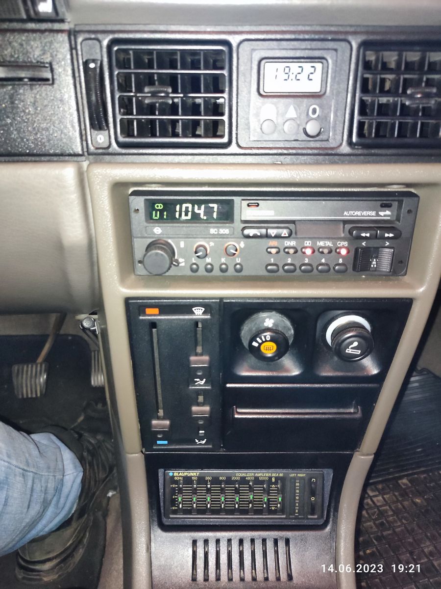

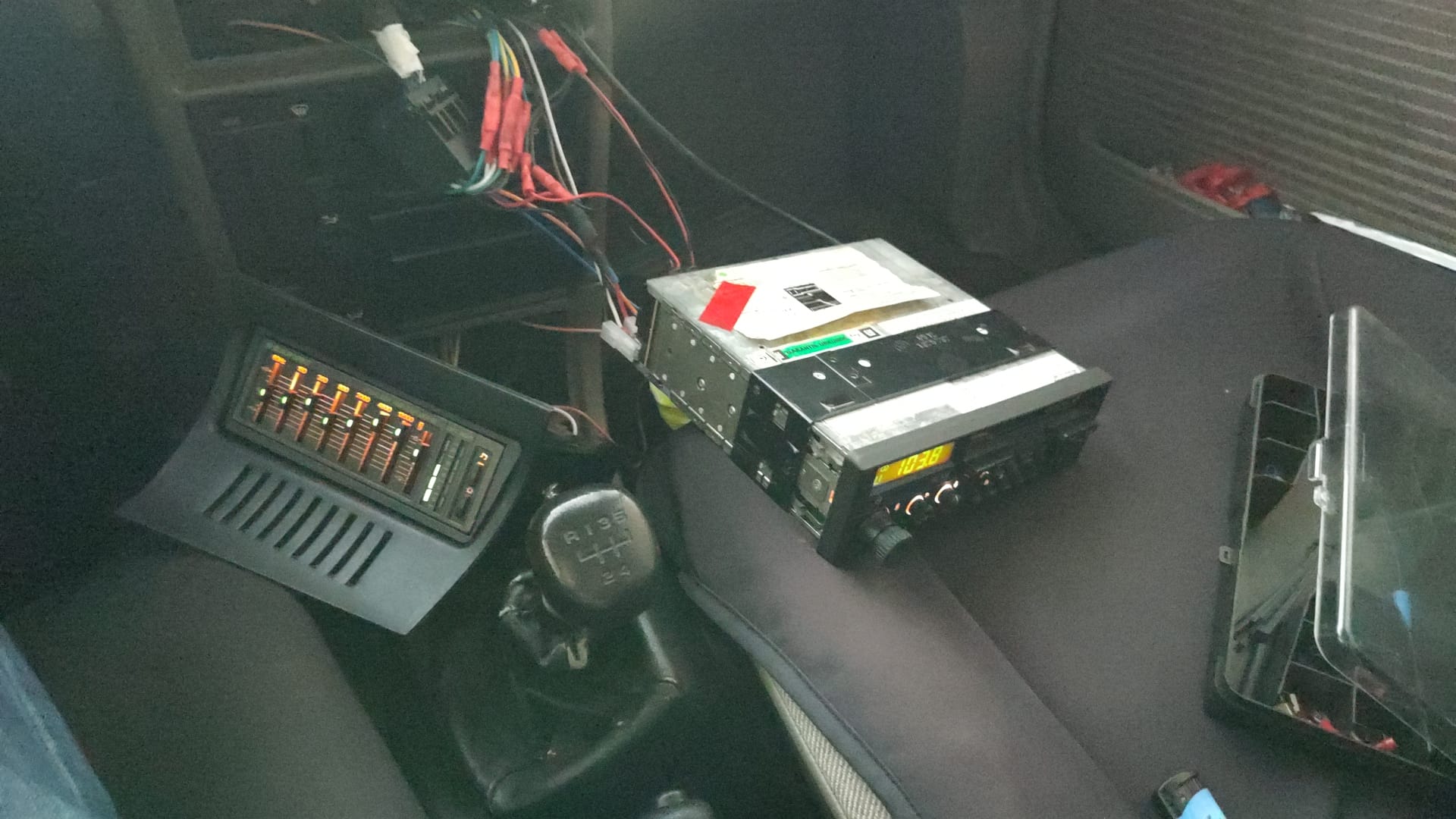

    Zwischenzeitlich hat das SC305 Radio noch eine optisch passende Ergänzung bekommen. Auf dem ersten blick fällt der 3D-Druck Adapterrahmen gar nicht so stark auf. Leider nur steigt der Rechte Kanal dieser tollen Gerätschaft bei Erschütterungen aus und kommt manchmal nur knisternd wieder:
    Diese Baustelle beendet, soll es demnächst auch schon an die nächste gehen.

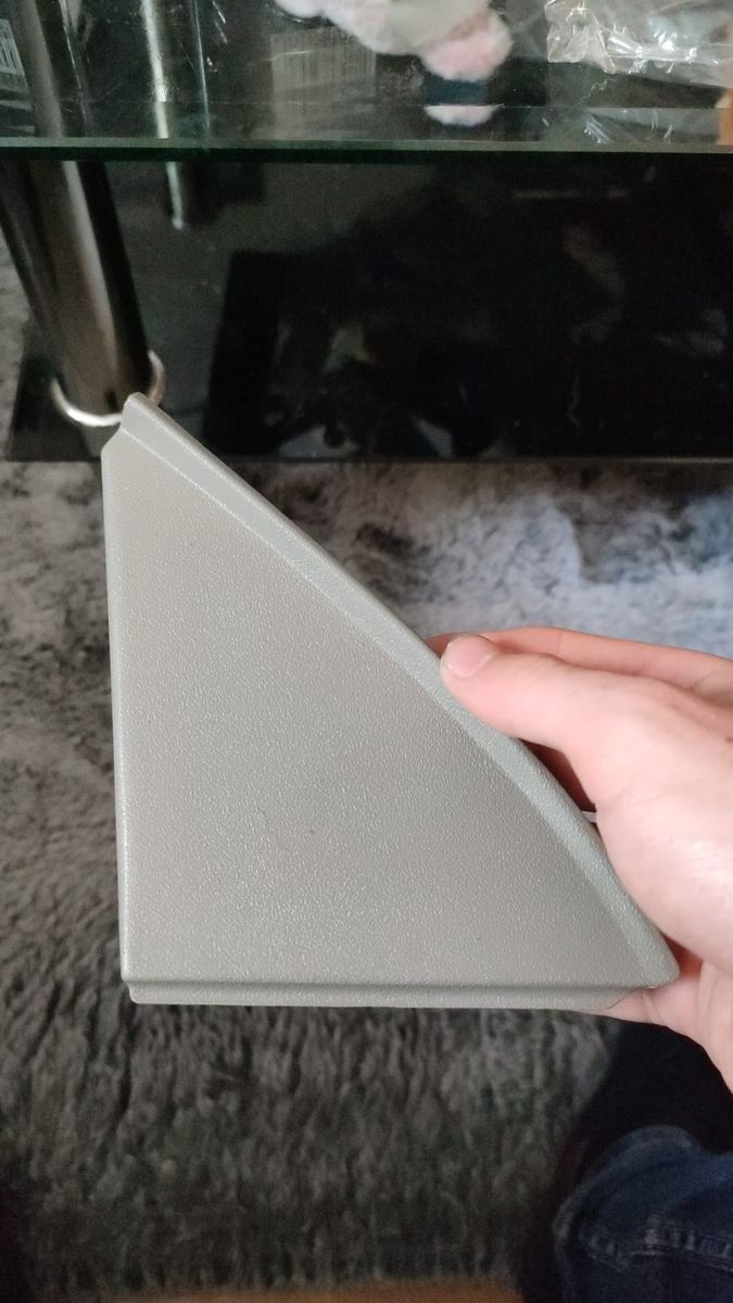

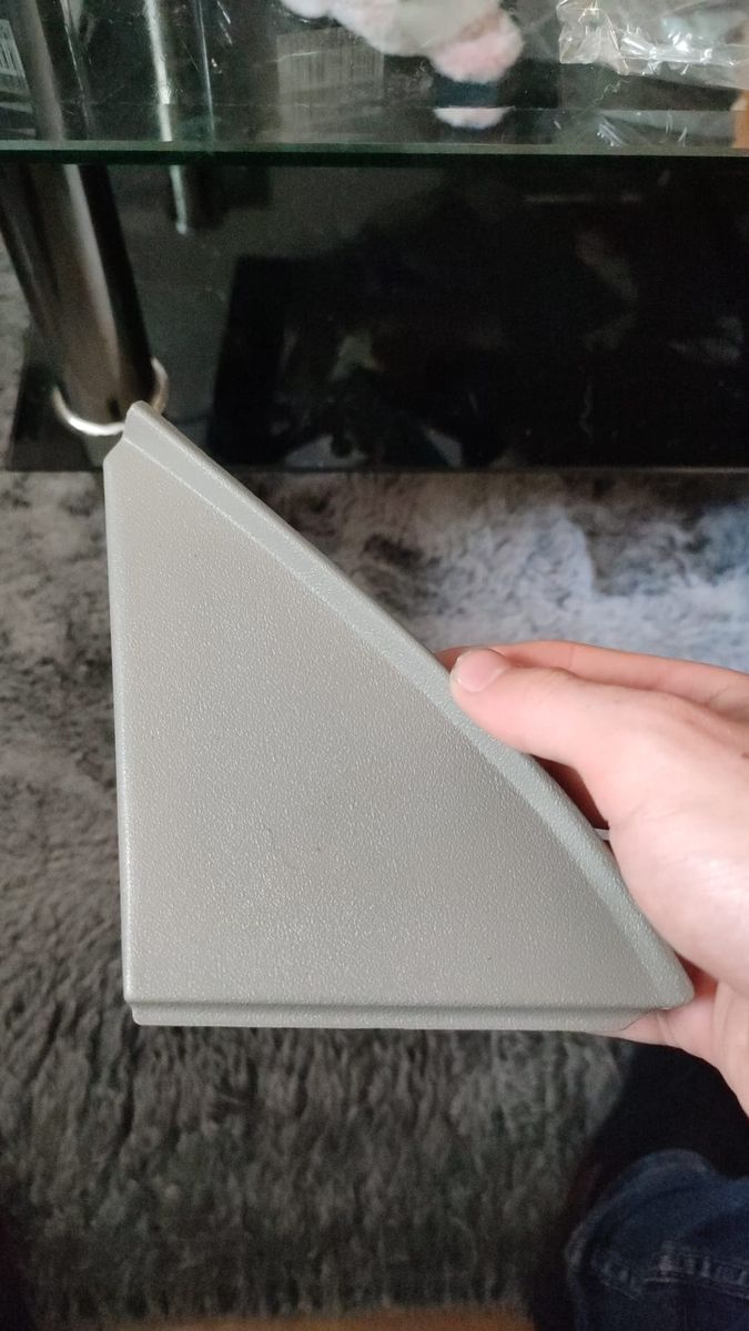

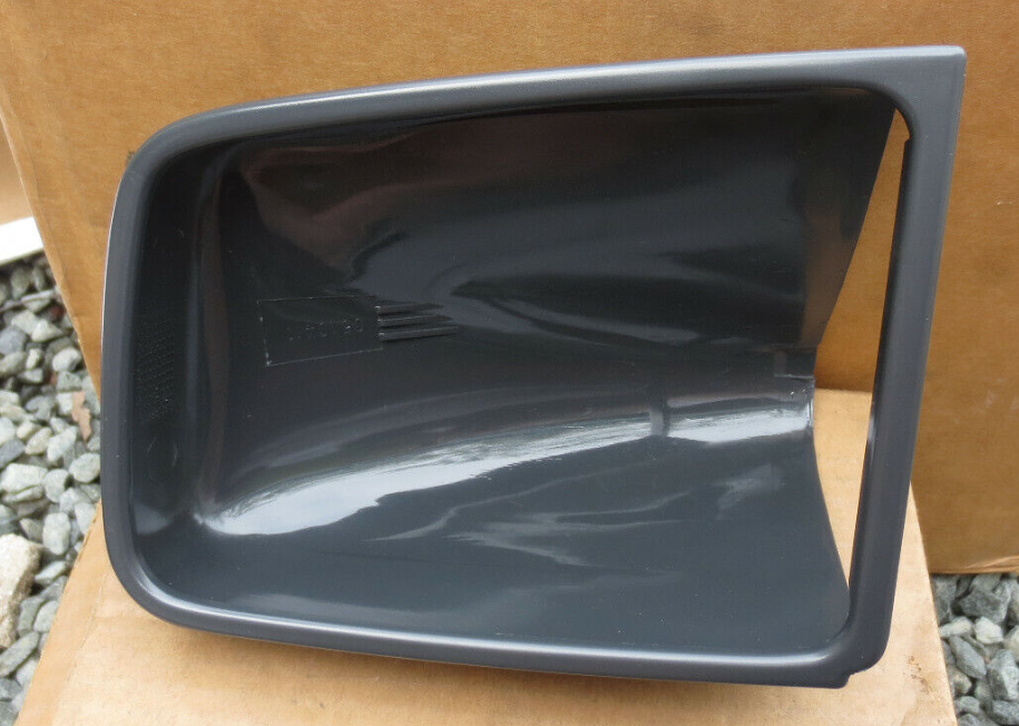

    Und zwar soll endlich mal der Blaue Teppich einzug halten. Viel mehr aber noch der Kabelbaum für die Zentralverriegelung und die Elektrischen Spiegel.
    Für den Umbau der Spiegel fehlt mir allerdings noch die innenecke ohne Loch für den Verstellmechanismus. In schwarz öfter zu bekommen, in beige allerdings eine Seltenheit. Die linke Ecke habe ich für ca. 6€ plus Porto in der Bucht als Neuteil schießen können..

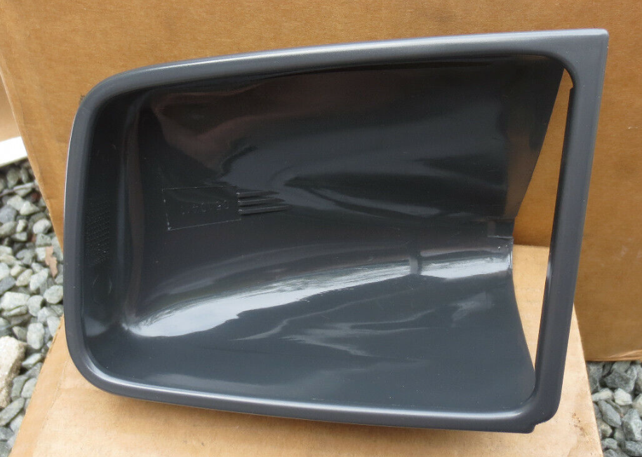

    außerdem würde ich gerne die lackierten Spiegelgehäuse der manuellen Spiegel wiederverwenden wollen, neben der falschen Farbe sind die der E-Spiegel leider sehr in Mitleidenschaft gezogen worden. Funktioniert das einfach so, dass man die Kappen untereinander austauschen kann?

    Nachträglich die Teilenummern die in der linken innenecke stehen:
    90 186 577
    90 186 579
    Ich weiß nicht ob es jetzt die Nummern für links/rechts, oder schwarz/beige ist. Letzteres kann ich mir nicht vorstellen, die gab es soweit ich weiß auch in braun

  • #1.276
    Die Außenspiegelkappen sind recht einfach zu tauschen. Erklärt sich von selbst, wenn man die Spiegel auseinander baut. Ich verwende immer einen breiten, langen Schraubendreher um die Verriegelung durch die Nase in der Kappe vorsichtig auszuhebeln. Dann kann man die Kappe einfach abziehen.
  • #1.277
    Ich gucke mal Schnell im Keller ob ich es hinbekomme. Hab scheinbar zu vorsichtig gearbeitet

    Habe mich gerade nochmal an den Spiegeln versucht, allerdings ohne Erfolg
