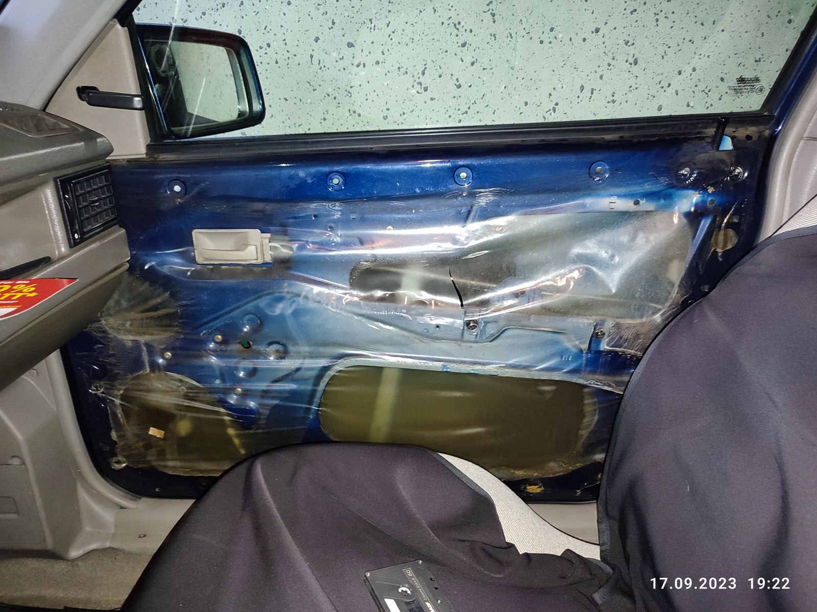

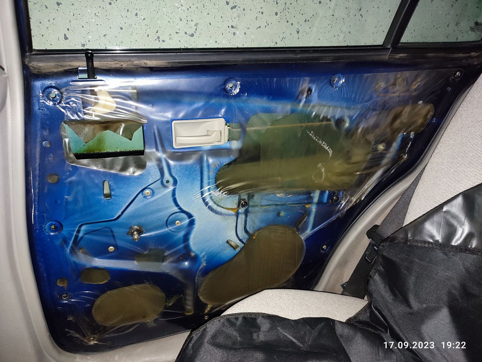

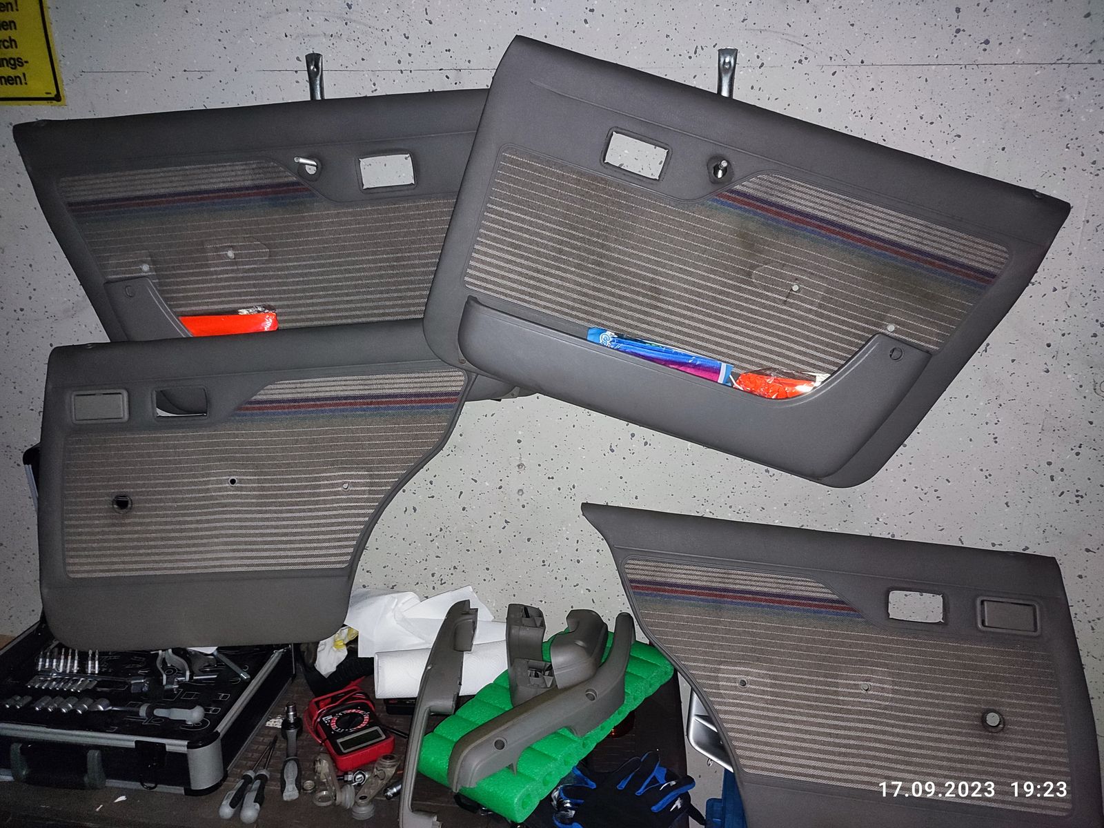

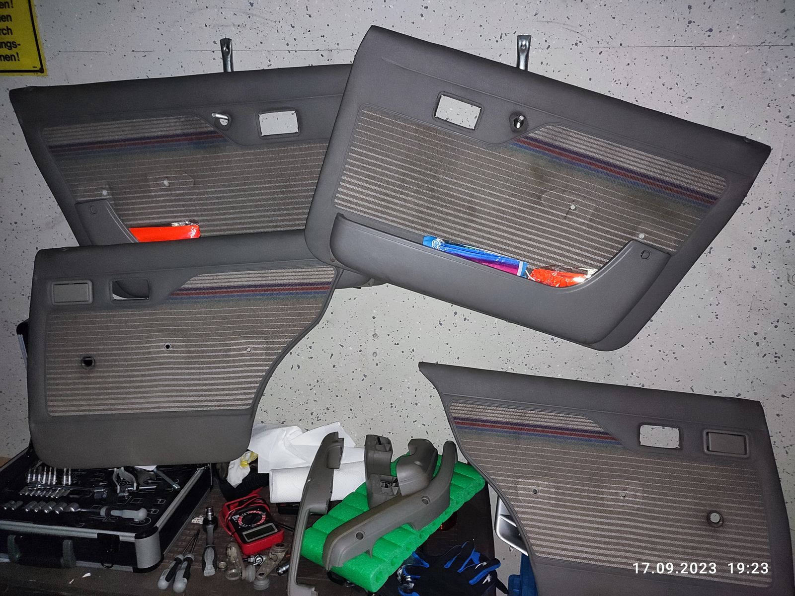

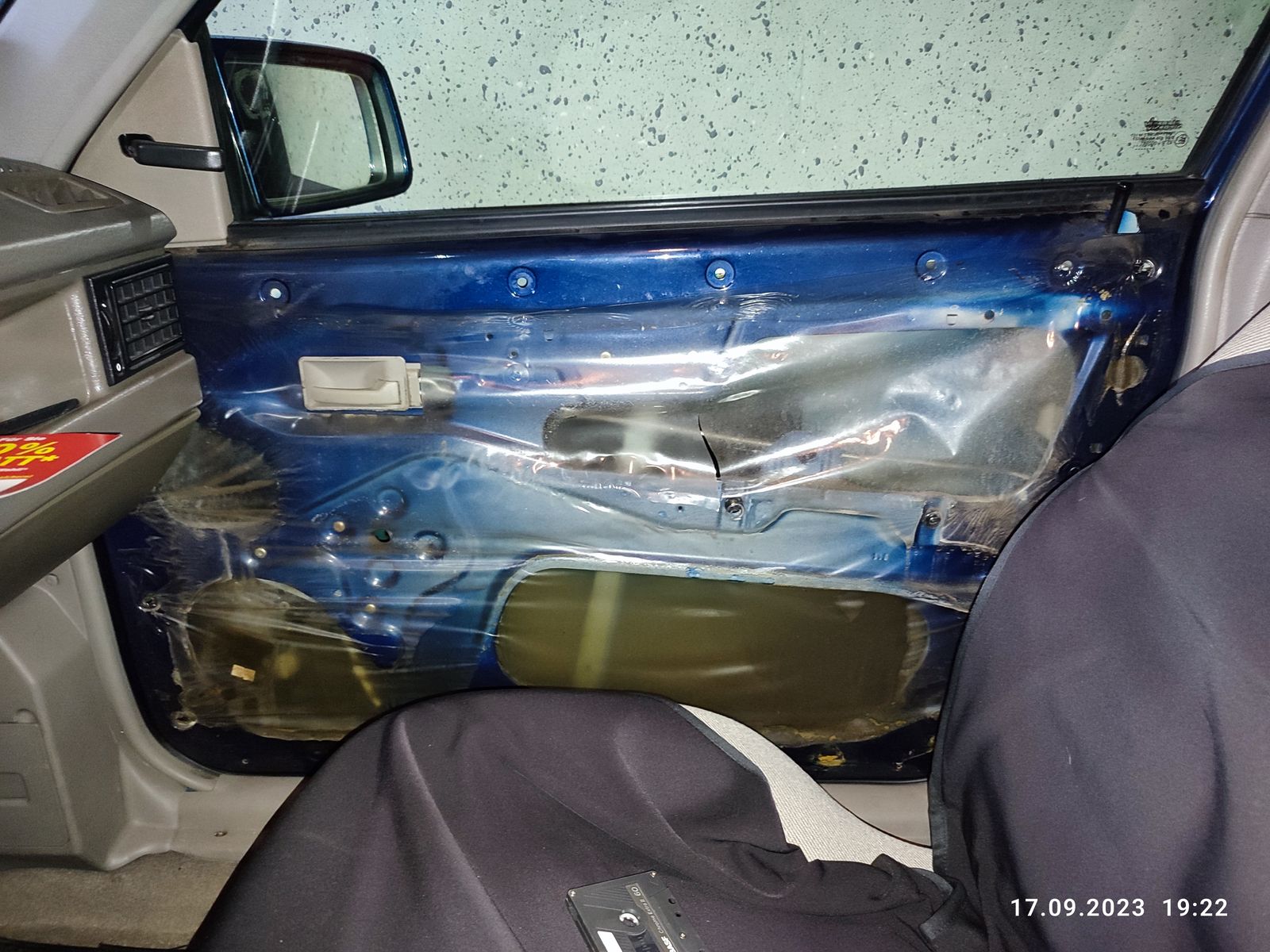

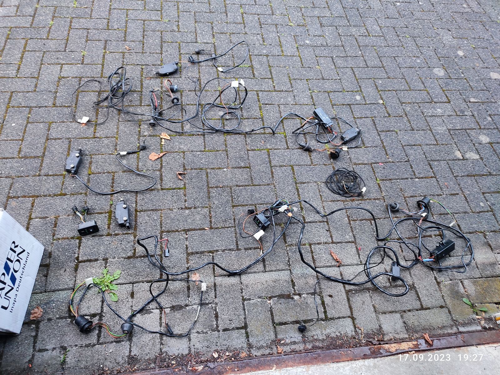

    Nun, um etwas Schwung in die Bude zu bringen und damit es nach Baustelle aussieht, hab ich mich dazu entschlossen die Türverkleidungen zu entfernen.
    Das ganze hat an sich Problemlos und ohne große Beschädigungen geklappt.
    Der Plan ist ja, zu den elektrischen Fensterhebern vorn, entsprechend elektrische Spiegel und Zentralverriegelung nachzurüsten. Hinten soll nur die Zentralverriegelung Einzug halten.

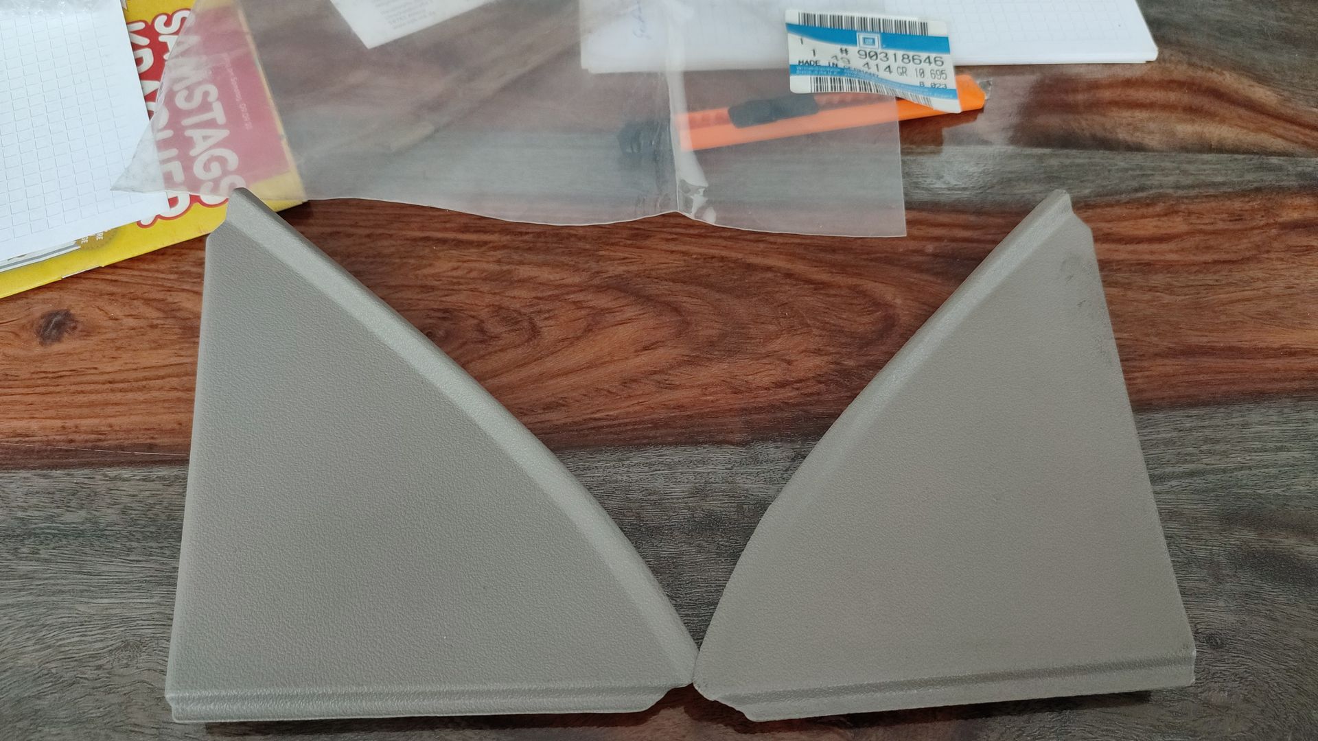

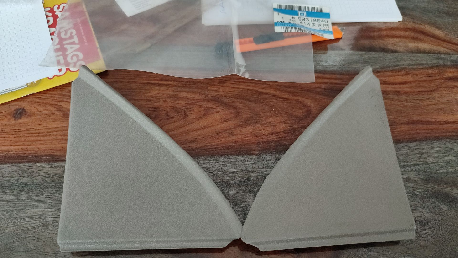

    Was gut ist, die Spiegeldreiecke ohne Loch habe ich jetzt endlich, sogar Neuteile
    Allerdings war das noch die einfache Arbeit an der ganzen Angelegenheit.
    Die Schalter und Motoren der ZV wollte ich schon "Mal eben" in die Türen setzen. Allerdings ist mir auf den ersten Blick nicht ersichtlich wo die nun hingehören, und ob man ein extra Gestänge dafür benötigt.

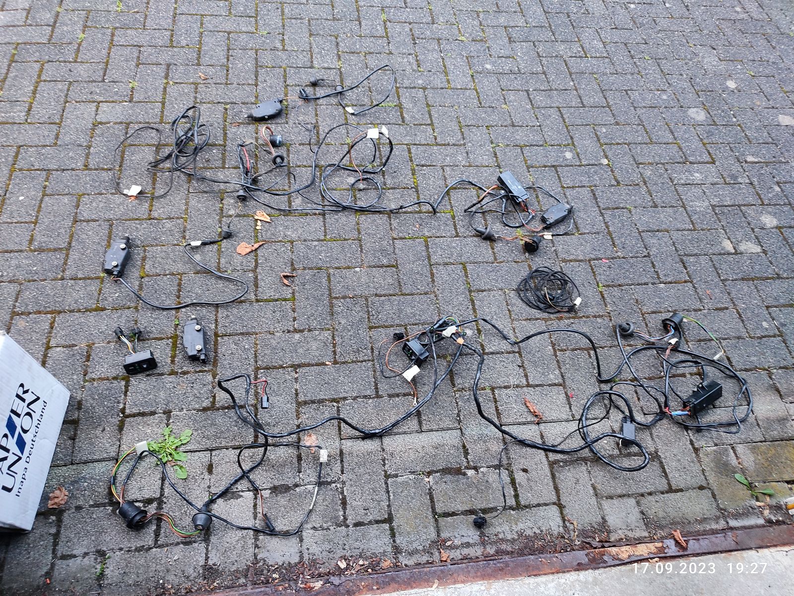

    Viel komplizierter wird es allerdings, diesen Schlamassel zu einem vernünftigen Kabelbaum zusammenzustellen:
    Angefangen hat das mit dem Kabelbaum für ZV und E-Spiegel eines 3-Türers. Allerdings war man hier so intelligent und hat in der Mitte der Türstecker ein fettes Loch gebohrt (vermutlich für Türlautsprecher) und somit ist das nachpinnen des Fensterhebers unmöglich.
    Zudem fehlten auch die Arbeitsglieder der ZV.
    Kurzerhand kam ein ZV-Kabelbaum vom 5-Türer inklusive der Geräte dazu.
    Das Geheimnis besteht nun da drin, die vorderen Türkabelbäume zu einem vernünftigen zusammenzuführen, die hinteren können übernommen werden.
    Auch überlege ich, ob ich den Hauptkabelbaum der ZV vom 5-Türer nehme, da hier am Steuergerät noch nicht herum gebastelt wurde, und den E-Spiegel Kabelbaum aus dem 3-Türer Kabelbaum dazu Wickel.
    Weniger Aufwand wäre es sicherlich einfach die Anschlussstelle des Steuergeräts zu tauschen, ein ungeflickter Kabelbaum wäre mir allerdings lieber.
    Der Kabelbaum 8nnen hat sowieso mehr Zeit als die Türkabelbäume. Innen ist nach wie vor geplant in die GSi Sitze, die Calibra Heizung einzusetzen und in dem Zuge gleich alle Kabelbäume zu verlegen.
    Mal sehen wie es weiter geht..

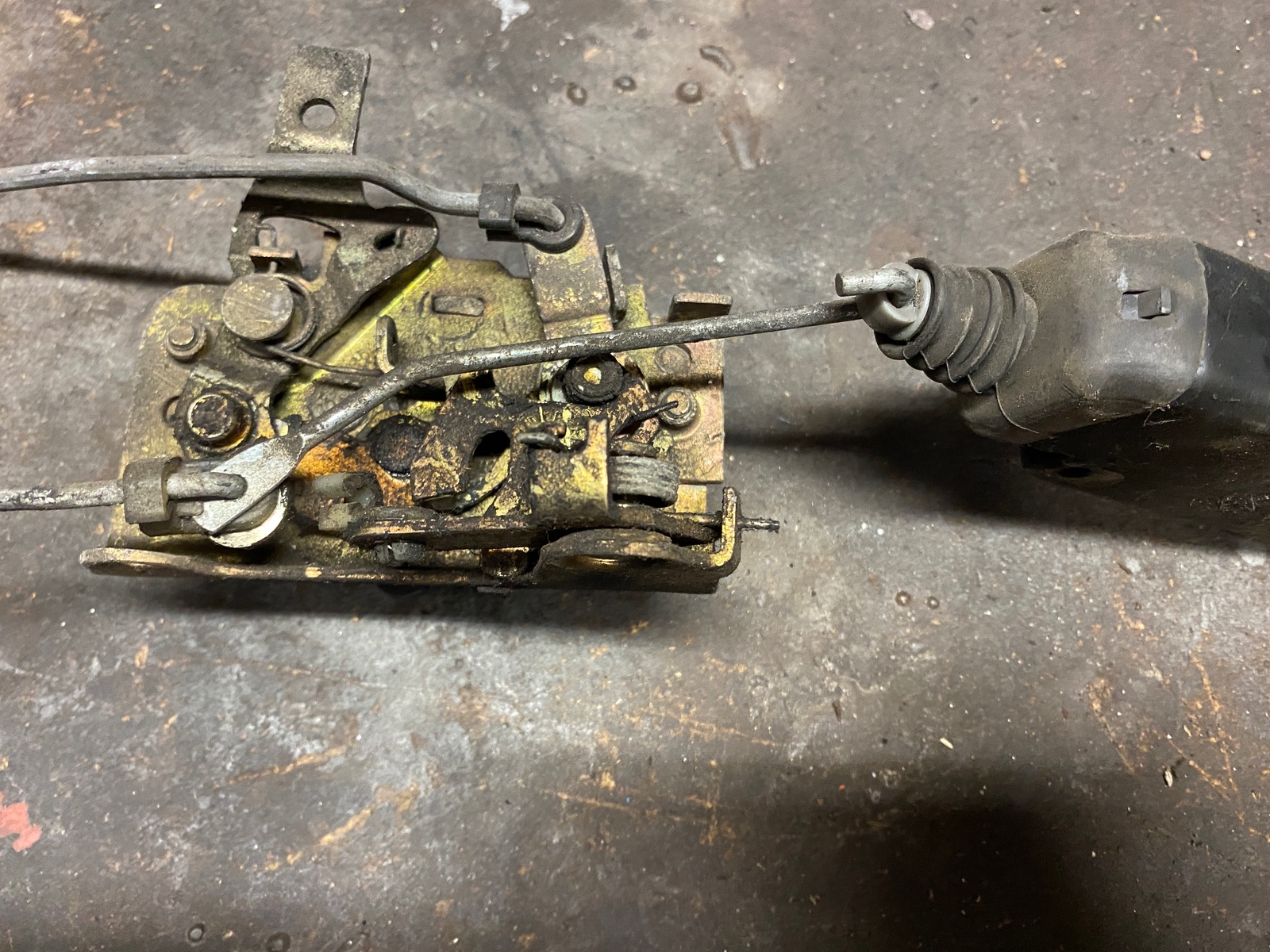

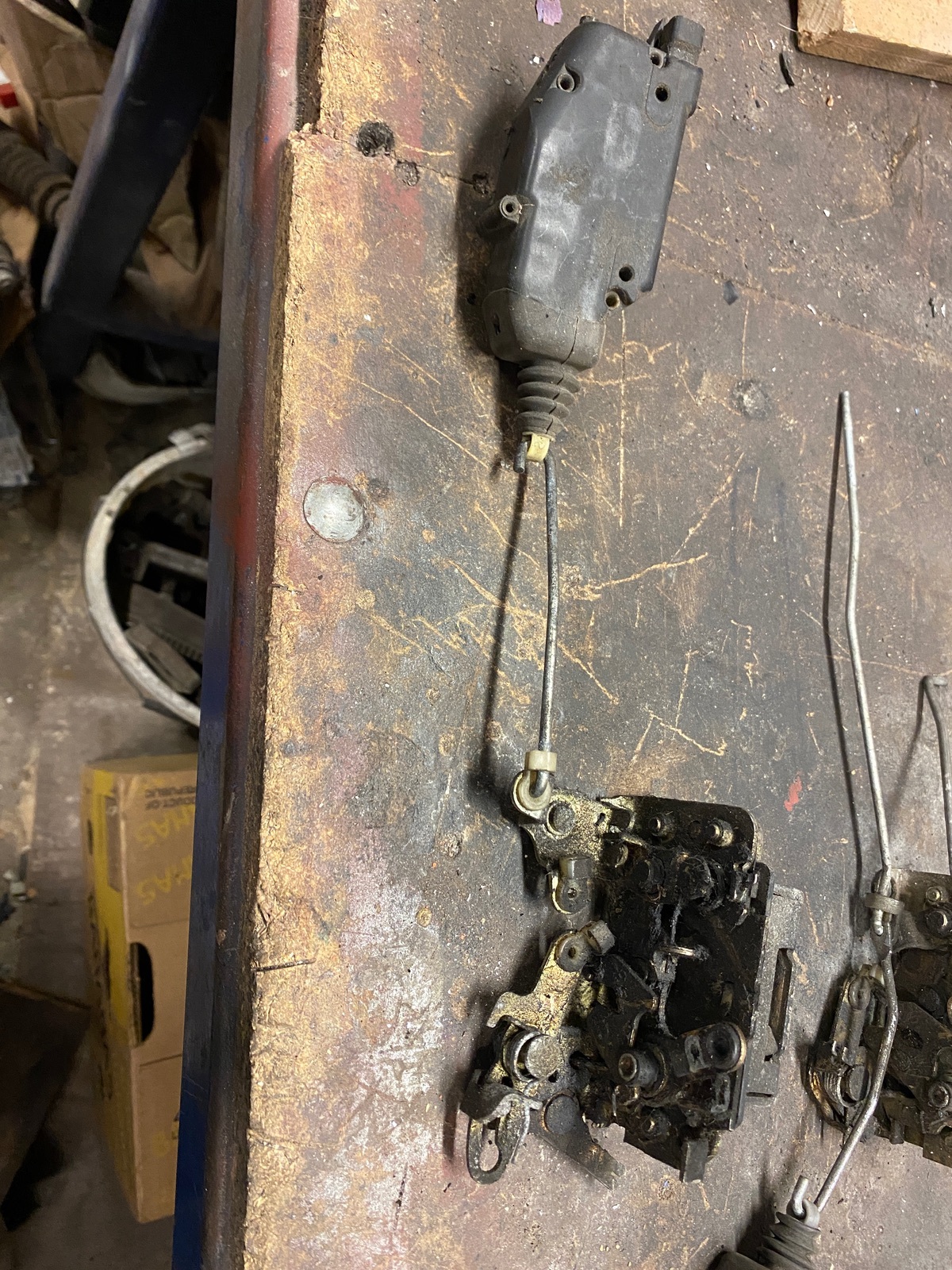

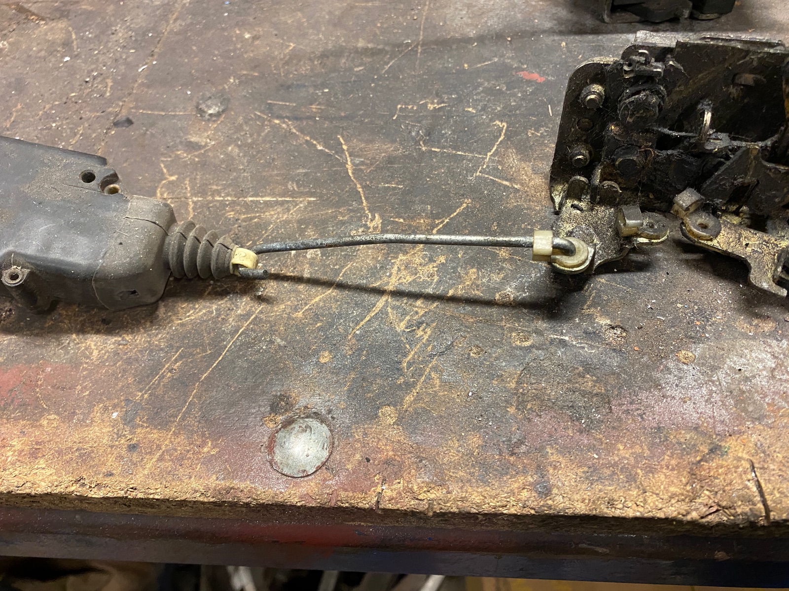

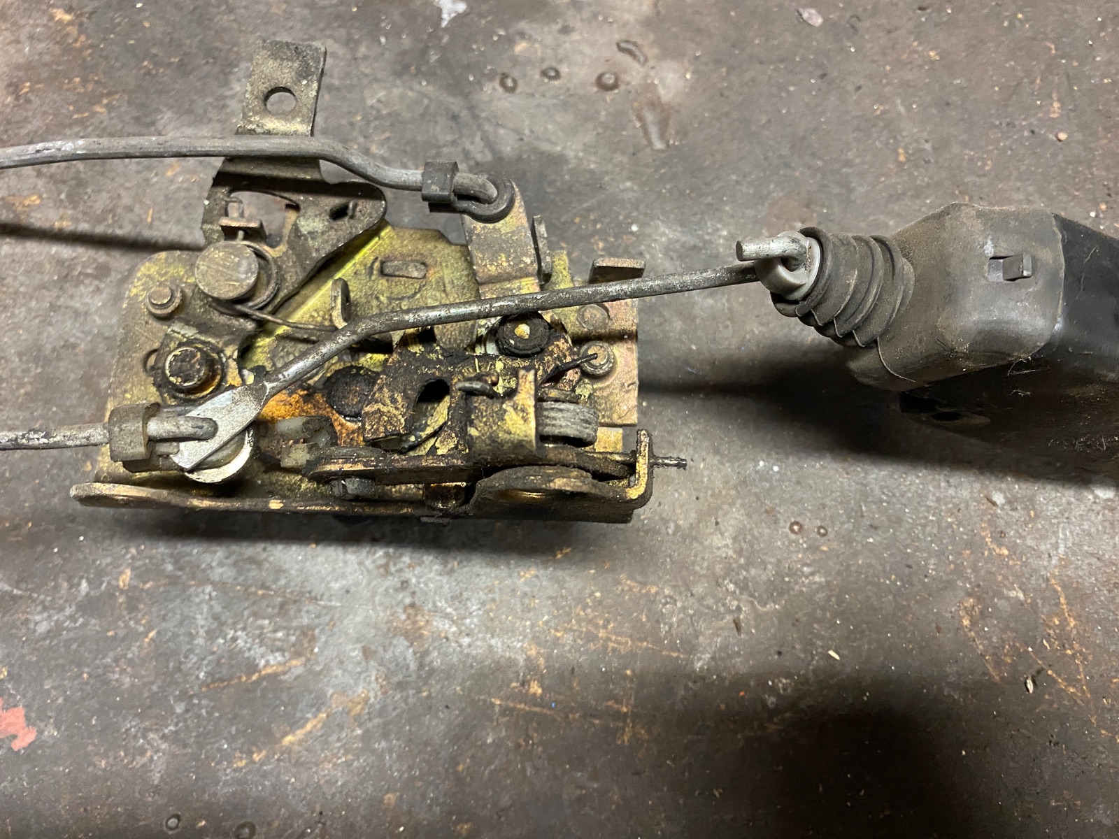

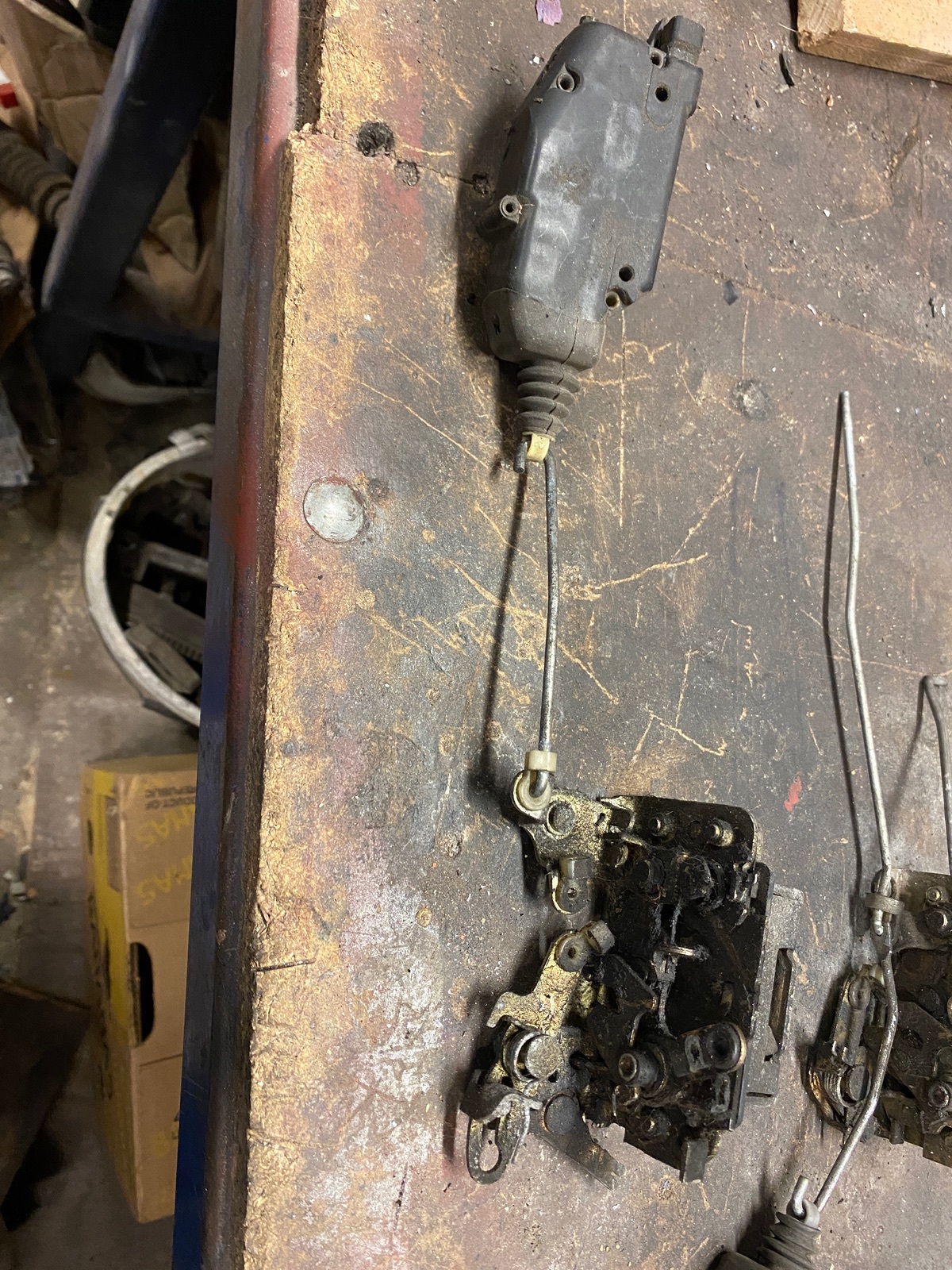

    Also ich würde aus 2 einen richtigen Wickeln, dann hast du auch Ruhe.

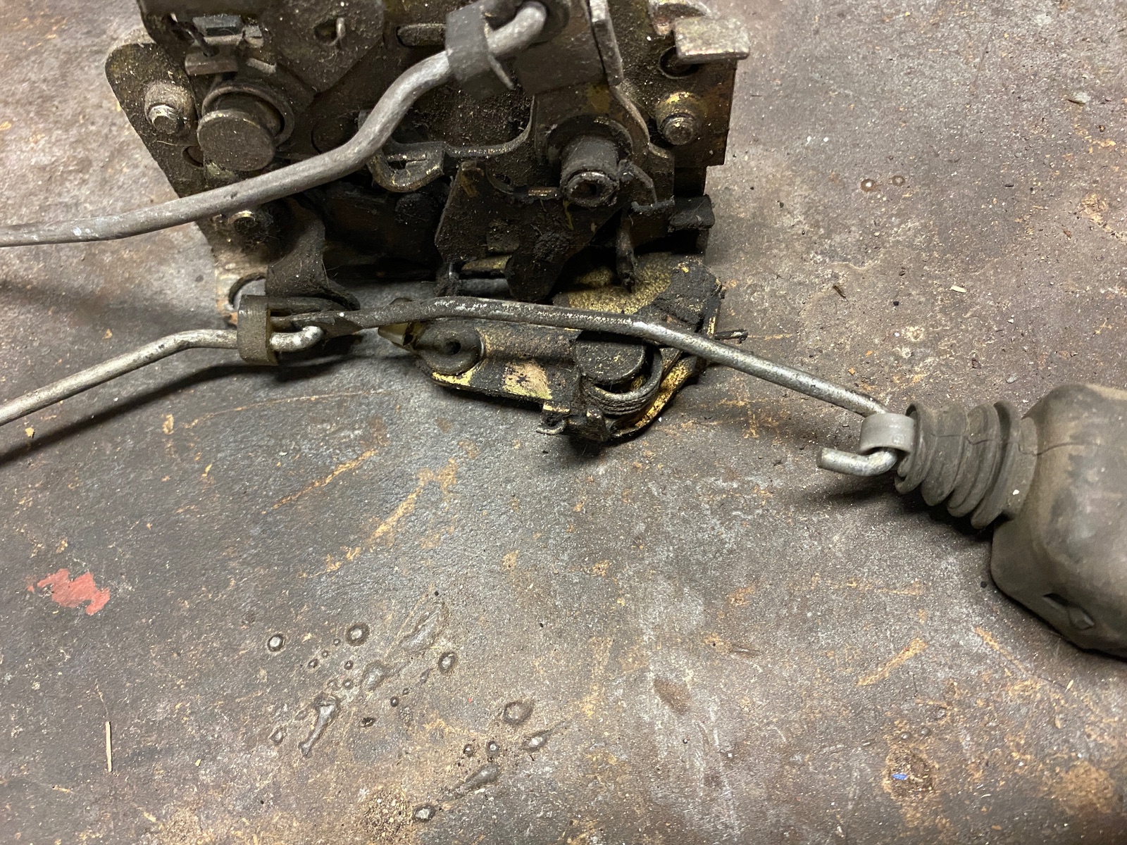

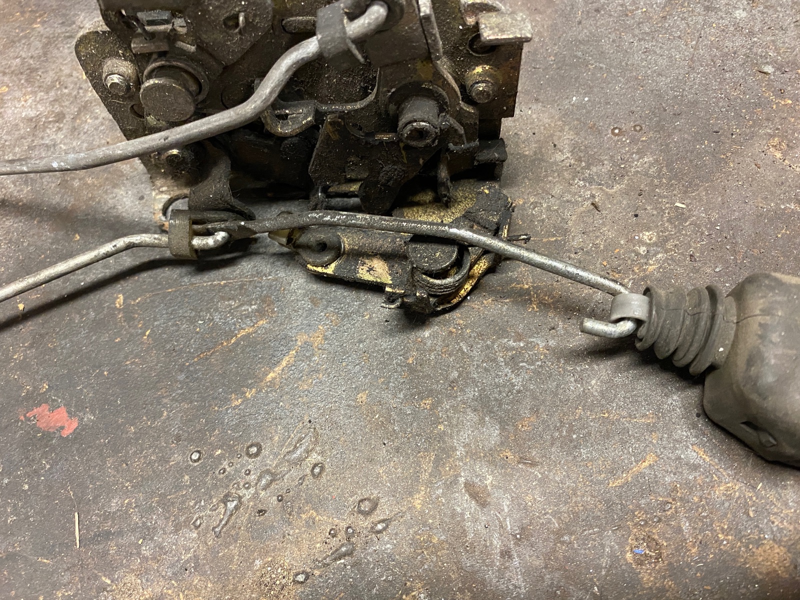

    Betreff Stellmotoren: Die werden ziemlich weit unten angebracht, da sollten 2 Löcher sein, ca 8mm. Da kommen Gummitüllen rein und weiße Plastikteile.
    Definitiv brauchst du noch die Mitnehmerstangen wenn du die nicht hast. Die sehen folgendermaßen aus (komme gerade nicht an die Garage), unten als offene Öse geboren zum Eingängen in den Motor und das andere Ende ist flach mit einem Loch in der Fläche. Dieses wird an die Stange zum PIN mit dazu eingehängt durch das Loch.
    Wenn ich an die Garage komme suche ich dir zur Not ein Bild.
    Hinten weiß ich es gerade nicht genau wie das war, so weit bin ich noch nicht an meinen.
    Denke dran, die Fahrertür ist kein Stellmotor sondern nur ein Wechselschalter für Auf/Zu.
    Das heißt, wenn du die Beifahrertür aufschließen würdest bleiben alle anderen zu, da hier nur ein Motor sitzt. Der Master ist also immer die Fahrertür.
    Solltest du eine Funkfernbedienung einbauen wollen müsstest du statt den Schalter einen Motor einbauen.
    Gruß und viel Spaß. Wenn du Bilder brauchst kann ich bei mir schauen.

    Der Kabelbaum vom 3-Türer wird dann komplett geschlachtet und in den anderen eingebunden.
    In die Fahrertür kommt das Gehäuse mit dem weißen Hütchen, die anderen sind Motoren. Über eine Fernbedienung hab ich gar nicht nachgedacht, die benutze ich selbst bei meinem Alltagsauto so gut wie nie..
    Die Stangen müsste ich mir dann noch organisieren oder notfalls selber bauen. War mir doch so, dass da irgerndwas wieder zwischen kommt :S

    Danke für die Bilder, ich versuche das Mal, irgendwie nachzubauen. Vielleicht aus einer alten Fahrradspeiche oder so
    Mein Fuhrpark:
    4-Rädrig: '90er Kadett E 1.4i Life 5-Türer EZ mit DDR-Stempel '97er Volvo 945 Turbo Classic (Alltagsauto)
    2-Rädrig: '04er Yamaha FZS 1000 Fazer '82er Simson S51 B2-4
  • #1.289
    Also das aus Fahrradspeichen zu bauen funktioniert nicht.
