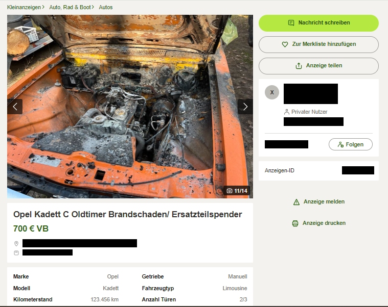

    Warte bei den Aquariumschläuchen nicht allzu lange; wie schon mal in einem anderen Thread beschrieben, habe auch ich im jugendlichen Leichtsinn solche Experimente vollzogen und die von mir verwendeten Wasserschläuche am Moped waren nach 2 Wochen so was von ausgehärtet.
    Wäre schade um Deinen Kadett, wenn sich da was aufgrund einer Undichtigkeit im Motorraum entzünden würde. Es sind aktuell wieder zwei abgebrannte frisch restaurierte Kadetten auf Kleinanzeigen zu finden, beispielhaft hier ein Kadett C; und dass sieht ganz stark nach Vergaserbrand oder Kraftstoffundichtigkeit aus, denn das Heck ist außer mit Rußablagerungen unbeschadet.
    Quelle Bild: "Kleinanzeigen" dient nur als Anschauungsbeispiel
  • #1.338
    Bei den Vergaserbränden an B- und C- Kadetten liegt es meistens an den Schlauchanschlüssen der Vergaser selbst.
    Bei den vermeintlich auftretenden Dämpfen des Aktivkohlefilter, sofern der überhaupt noch funktionstüchtig ist, braucht es denke ich schon eine ordentliche Menge an Gasen und auch einen starken Funken, bis sich dort etwas entzündet.
