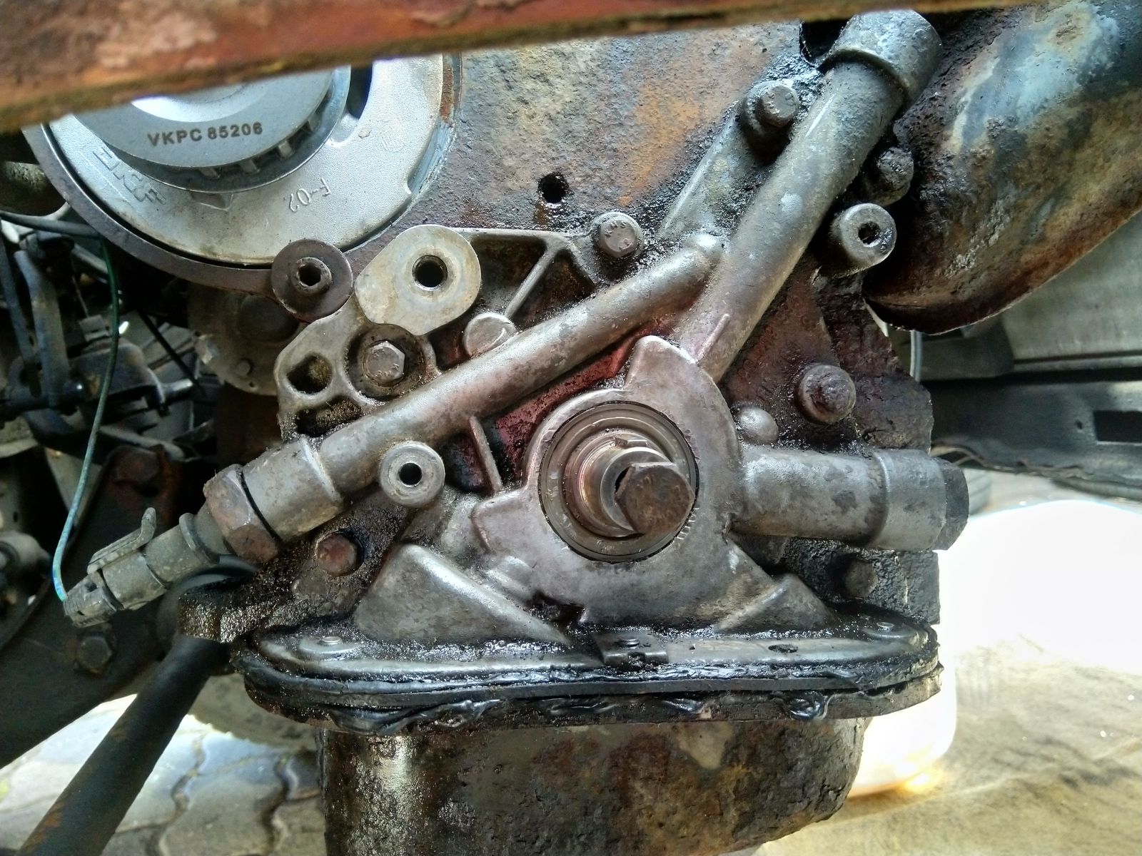

    Die macken sind definitiv nicht von meiner Schraube, zumal unten in den Kerben schon Rostansätze gewesen sind.
    Erstmal ist das Gewinde viel zu grob und dann ist die Holzschraube auch noch viel zu weich um solche tiefen Macken in die harte Schicht der Kurbelwelle zu bringen.
    Von der Dichtkante als solches ist man, selbst wenn wir es nur in ⅒mm Dimensionen betrachten, noch meilenweit entfernt.
    Der neue Dichtring jedenfalls saß beim ansetzen auf den Absatz der Kurbelwelle schon wesentlich straffer als der von Reinz vor einigen Tagen.

    Wenn man ins Bild hinein zoomt, erkennt man, dass an Deinem Motor die Front des Dichtringsitzes in der Ölpumpe bereits mechanisch verformt ist. So wie das ausschaut, hat da mal jemand einem Schraubdreher hineingetrieben und herumgehebelt um zu versuchen einen alten Dichtring zu entfernen, so etwas habe wir in der Vergangenheit schön öfters an etlichen Motoren zu sehen bekommen.
    Bei solchen Feststellungen hat unsere Werkstatt damals immer umgehend die Arbeit sofort eingestellt, die auftraggebenden Kunden zu einem gemeinsamen Werkstattbesichtigungstermin herangezogen, Bilddokumentationen angefertigt und den Dichtring erst nach Information sowie Zustimmung der Kunden getauscht, jedoch eine Dichtheitsgarantie in den Kundenrechnungen schriftlich immer ausgeschlossen.

    Ob nun die oder eine andere, für mich sieht das aus wie Gewinde abdrücke. Unterm Strich egal, wichtig ist das du es dicht bekommst. Wie
    Strahli schon schrieb sieht das alles sehr verhauen aus.Da hätte ich auch wieder eine Theorie aber ich lass das mal sein ;)
    Wenn man es sehen würde ob es Wellen-seitig undicht ist oder Pumpen-seitig, dann wär ein Austausch der Pumpe nicht mal so verkehrt.
    Ölwanne wolltest du ja eh tauschen wenn ich mich nicht irre da wäre es ja bei einem Abwasch erledigt.

    Ich würde auch die Ölpumpe austauschen, wie es CHA-OT bereits vorgeschlagen hat. Das Kind ist eh schon in den Brunnen gefallen, damit, dass der Kurbelwellenzapfen beschädigt ist.
    Pumpe runter, Zapfen möglichst übergangsfrei bearbeiten und dann ggf. mit einem Dichtring mit mehr Vorspannung versehen. Hierfür würde ich auf einen Fachlieferanten zugehen; vielleicht kann dieser hier im besonderen Fall weiterhelfen.

    Zahnriemenspannung ist 1a eingestellt, sobald der Motor warm ist hat er aber wieder dieses Drehzahlabhängige Pfeifen. Dass es vom Zahnriemen kommt schließe ich damit jetzt aus!
    Bezüglich des Dichtrings.
    Es gibt Reparaturhülsen für die Wellen, die sind etwa 0,2mm stark und werden auf die Welle geschrumpft, das wäre eventuell die Rettung für die Kurbelwelle.
    Das zu machen wird allerdings im eingebauten Zustand etwas trickreich.
    Der Punkt mit dem Ersatzmotor bleibt. Entweder den Ersatz fertig machen und einfach tauschen, oder den Ersatz übergangsweise fahren bis der originale vernünftig überholt ist.
    Das auf einmal zu realisieren, lassen aktuell meine Zeitlichen und finanziellen Mittel nicht zu, wäre eher ein Projekt für die Wintermonate, einen oder diesen Motor vernünftig außerhalb des Fahrzeugs fertig zu machen.
